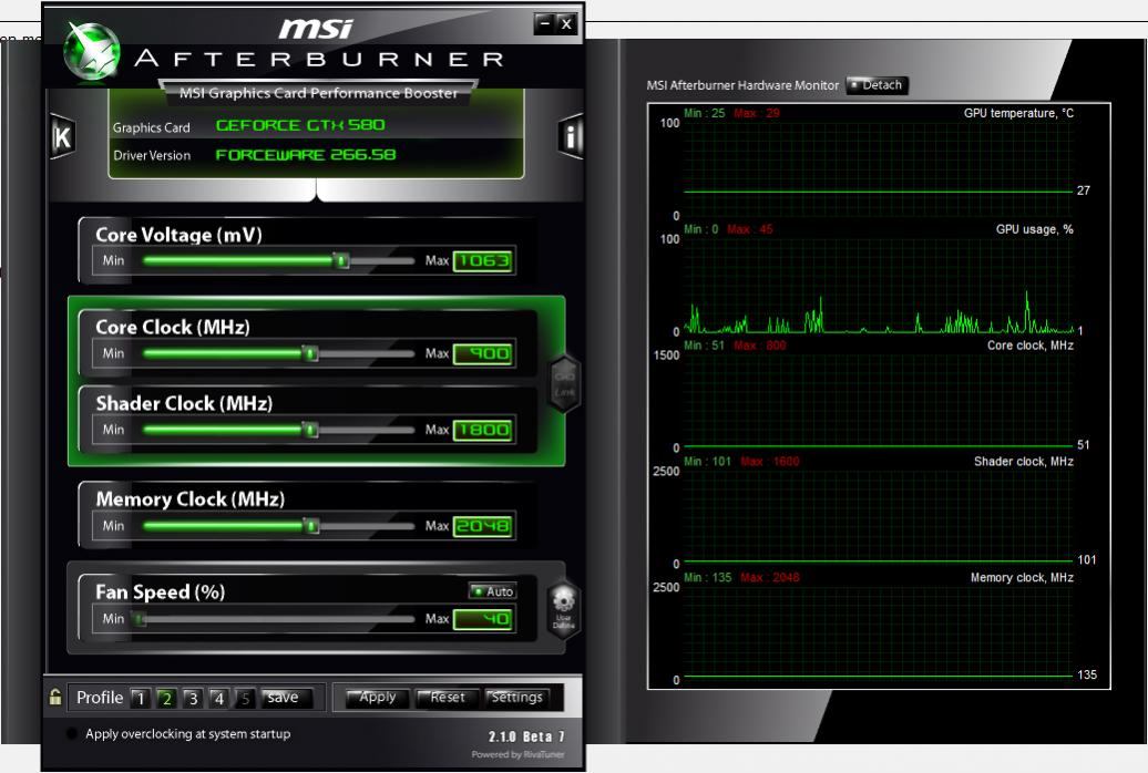

So...die msi hydrogen läuft jetzt mit 900 stabil auf 1,063 volt. will die einstellung für den 3d modus so lassen. :wink:
das ganze gibt dann P33.000 pünktchen :-)
was kann ich noch mit dem ram machen?
