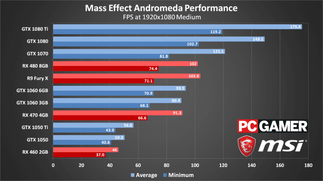

Zum Zocken in UHD eher weniger geeignet, aber eben momentan die günstigste GPU mit HDMI 2.0. Gebraucht wären dann eben wieder die Maxwell Karten interessant, aber wirklich günstiger als die RX460 gehts auch gebraucht nicht.
MEA hat halt auch recht hohe Ansprüche (leider):
Anhang anzeigen 398313 RX 460, 1050 und 1050 Ti liefern etwa ihres Preises entsprechend FPS.
Aber genug OT... ;)
Es geht ja nicht ums Zocken in 4K, obwohl es nicht schlecht wäre wenn ME3 in dieser Auflösung nativ liefe (Dazu benötigt es minimal eine GTX 670 von der Leistung her). Ich lade aktuell MEA für den Zweit-PC herunter aber bin mir nicht einmal sicher ob ich bei 4 GB RAM und einer GT 530 überhaupt zweistellige FPS bekomme.
Hast du mal versucht, deine Titel in UHD zu zocken? Es ist eher die Ausnahme, wenn ein Titel mal nicht rund läuft in UHD mit einer 1070, trotz geringfügigen Abstrichen. Ich finde auch, dass gerade alte Titel nochmal in neuem Glanz erscheinen können in UHD. Da muss man sich wegen der Performance auch keine Sorgen machen, da läuft auch Einiges mit einer ollen 7870 XT flüssig.
PS: aktuelle spiele ich Bayonetta, da taktet meine Karte sogar runter in UHD@max+AA. Die Artworks kommen klasse zur Geltung in UHD, und falls du am TV zockst: Mit Controller läuft es als Konsolenport natürlich auch super ;)
Das meiste läuft sehr gut. Battlefield zum Beispiel. Auf Anschlag geht selten, aber das meiste kann dennoch auf "Ultra" stehen bleiben.

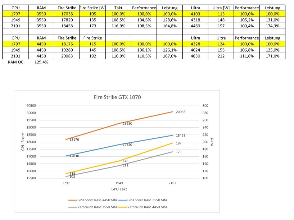

Habe eine Frage.:
Habe meine 1070 jetzt mal im Fire Strike mit unterschiedlichen Spannungen bei gleicher MHz Zahl laufen lassen.
1.075 V mit 2000 MHZ - > 18622 Punkte Graphic Score
0.925 V mit 2000 MHZ -> 15864 Punkte Graphic Score
wieso sind die Ergebnisse um ca 3000 Punkte unterschiedlich, hat dafür einer eine Erklärung? :(

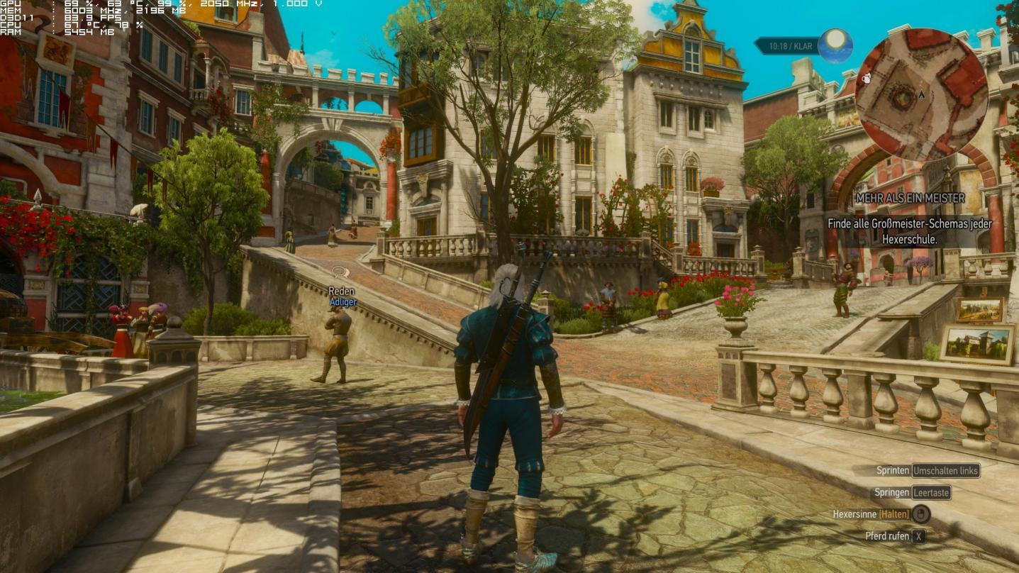

Ach scheiß auf den Video Clock ich habe im Super Position Benchmark in Extreme auch 4020 Punkte raus gehauen mit einem Video Clock von 1733Mhz, alles über bewertet.
Das muss einen anderen Grund haben, wenn die Punkte nicht stimmen.
ich hab auch lange mit dem VideoClock rumgemacht
ich denke die Karte läuft einfach nicht mehr sauber .... nicht mehr und nicht weniger

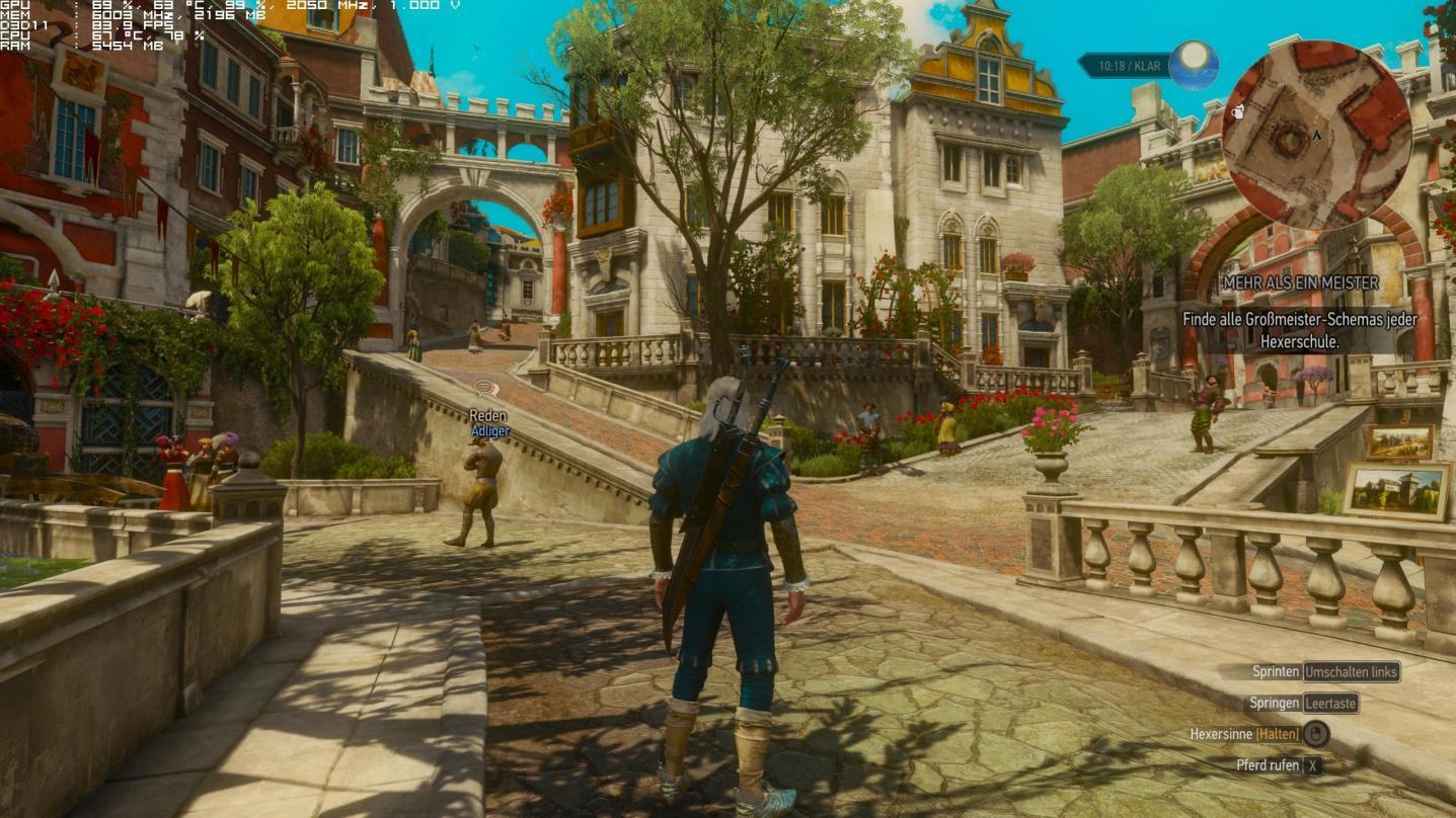

Hab ne neue 970 bzw. Aus einer 1070 ne 970 gemacht xD
GPU Takt1&2: 1405 mhz
Speicher Takt1&2: 1749 mhz
Vcore 1&2: 0,750/0,850
Power (Watt) 1&2: 60W/55W
Temps 1&2: 46-48°c/40-41°c
Fan 1/2: 723rpm/536rpm ca.
Der Takt und Speicher ist nun identisch zu meiner EVGA 970 SSC :d Die Temps sind Traumhaft im Gegensatz zur Originalen 970. Da musste man mit über 60°c leben.
Läuft natürlich runder ist ja klar, hat ja 4,5 GB mehr + weniger Vcore Anliegen und kühler. :d
Power zeigt mir HWInfo an. Muss mir echt mal nen Messgerät anschaffen um ein realen Wert zu haben. Sollte das aber stimmen dann würden die beide weniger fressen als eine ab 2000 MHz.
Von Gefühl her spielt es sich sogar besser als mit meiner alten MSI Curve.
@steve2911
Danke für den Tipp da hatte ich wohl in der Curve Leistung verschenkt. Wusste ich garnicht das man mit Umschalt Taste den ganzen Balken schieben kann. Geile Sache.
Edit: Hab auch mit 1100 Mhz getestet aber da merkte ich dann das Leistung zu gering ist, kam hin und wieder kurzes stocken bei GTA5. Bei 1202 Mhz lief es dann wieder runder. Aber am sinnvollsten fand ich ab 1405 Mhz denn die Wattzahl ist nur noch geringfügig gefallen und lief unrund. Lag bei 49W bei einer und die zweite bei knapp 55W.
Dennoch hat es mir Spaß gemacht das maximale Untervolting herauszukitzeln :)

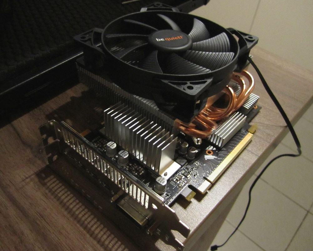

Interessant wäre das Ganze Hardcore-Undervolting, wenn man die Dinger passiv betreibt (dicker Kühler vorausgesetzt)
Das dürfte aber erst interessant werden wenn die Karten gebraucht sehr günstig zu haben sind. Dann könnte man eine sehr gute passive Mini-ITX-Karte daraus bauen. Bei den aktuellen Preisen wäre das aber eher kontraproduktiv. Zumal es hier auch eher um die Abwärme und weniger um den Stromverbrauch ginge, da müsste man ja zehn Jahre warten bis man den positiv abrechnen kann. Die 1060 schafft auch bereits 980-Leistung bei 120 W.
100W+ wirst du aber nicht passiv kühlen können ohne weiteres ;) ein "dicker" und Chip mit "dicken" VRMs lässt sich @Undervolting besser passiv betreiben.
Mir geht's eigentlich nur um die Machbarkeit. Hatte ich auch schon mit meiner 980 Ti und einem Morpheus getestet.
eine GTX 970 musste nicht laut oder heiß sein ;)

lief auch mit
GPU 1400 MHz
VRAM 1850 MHz
suuper silent und kühl
