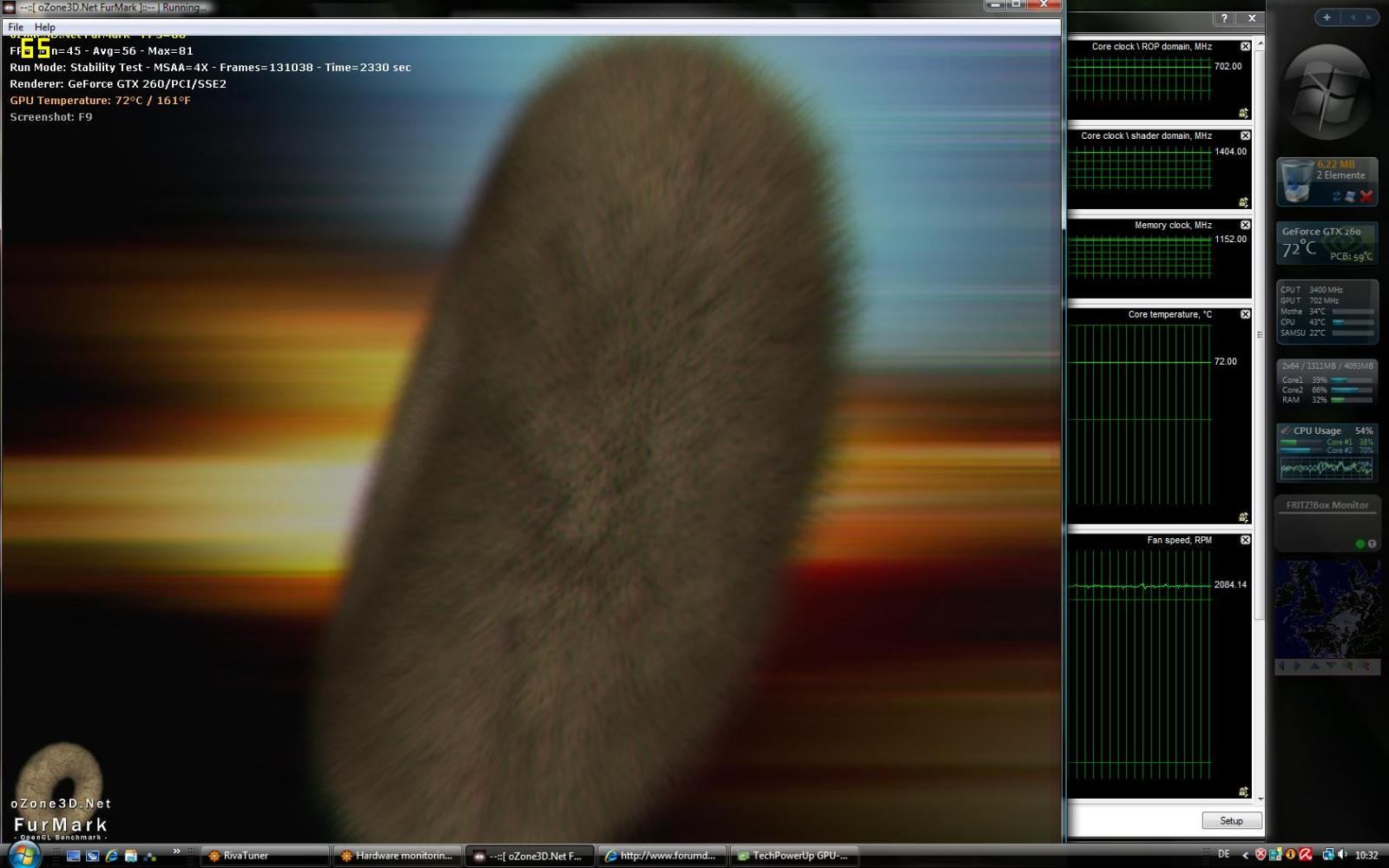

So, ich habe dann eben mal die Lüftersteuerung von Mr. Bo mit meiner verglichen. Das Ergebnis könnte ihr hier sehen.
Mr.Bo's:
TopAce888's:
Find meine nicht schlecht, 9%-Punkte weniger Lüfter und dafür nur 6°C wärmer und man beachte die abgeflachte Linie bei Temp und Lüfterdrehzahl bei mir und die noch steigende bei Mr.Bo. Mein Eindruck ist, hätte ich Furmark also noch länger als 5 Minuten laufen lassen, hätten sich die Werte mit meiner meiner Lüftersteuerung und Lüfterkonfiguration im Gehäuse bei der Temperatur noch angenähert und bei der Drehzahl wären sie noch weiter auseinander gegangen. Achja, Zimmertemperatur beturg 24°C.
Hätte ich Furmark also noch länger als 5 Minuten laufen lassen, hätten sich die Werte sich bei der Temperatur noch angenähert und bei der Drehzahl wären sie noch weiter auseinander gegangen
Was ist denn das für ne Aussage???
Du meinst also allen ernstes, das meine Karte mit dem sich schneller drehenden Lüfter fast die gleichen Temps erreicht wie deine, bei dem sich der Lüfter langsammer dreht??? Wie soll denn das gehen???
Ausserdem war das Ziel ein anderes. Wollte die max. Temp nicht über eine bestimmte Temperatur haben. Das Ziel ist erreicht. Abgesehen davon, wird die Karte im Spiel länst nicht so heiß wie bei Furmark, von daher bleibt der Lüfter auch ruhiger.
Es ging auch um das "Verstehen" der Lüftersteuerung im Bios. Welcher Wert regelt was.
Die Werte werden sicherlich nicht gleich sein, aber wenn man sich die Kurven anschaut, da wird man feststellen, dass die mit deinen Werten noch nicht abgeflacht ist, mit meinen Werten hingegen schon, d.h. bei dir steigt es noch, bei mir nicht!
Dann nimm doch einfach den RT um die Spannung auslesen zu können!
Mr.Bo's:
TopAce888's:
Find meine nicht schlecht, 9%-Punkte weniger Lüfter und dafür nur 6°C wärmer und man beachte die abgeflachte Linie bei Temp und Lüfterdrehzahl bei mir und die noch steigende bei Mr.Bo. Hätte ich Furmark also noch länger als 5 Minuten laufen lassen, hätten sich die Werte sich bei der Temperatur noch angenähert und bei der Drehzahl wären sie noch weiter auseinander gegangen. Achja, Zimmertemperatur beturg 24°C.
Hab den Test noch ein bischen länger laufen lassen. Stabile Temperatur ohne nachhaltigen Anstieg. Der Lüfter reagiert und regelt nach vorgewisenen Einstellung sehr direkt und schnell auf Temperaturveränderung. Natürlich entsteht dadurch keine gerade verlaufende Linie.
Temperatur bleibt bei 71 Grad konstant stabil. Was will man mehr
Dadurch wird deine Aussage hinfällig:
Beweis unten im Bild
Will aber auch nicht darauf hinaus, das mein BiosMod besser sein sollte als andere. Verstehe deswegen dein post auch nicht. Mir ging es, wie schon gesagt in erster Linie darum, das die Temperatur nicht über einen bestimmten Wert hinausgeht.
Selbstverständlich kann alles individuell angepasst werden. Ebenso die Latenzzeit des Lüfters . Ist im Augenblick auf 0,8 sec gestellt.

Ja, schon, aber da stehen ja mehrere Werte ohne genauen Hinweis was jetzt tatsächlich die GPU-Temp ist. Check das doch mal mit dem RT.
Ich will doch auch garnicht mit dir über die bessere Einstellung streiten. Mein Eindruck war, dass meine Lüftersteuerung bei mir besser funktioniert als deine. Vielleicht hätte ich das in meinem Post besser zum Ausdruck bringen sollen.

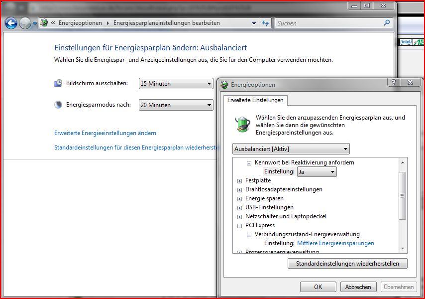

hab ja auch Ultimate 64-Bit. Noch mit keinem Treiber diese Problem gehabt. hab gestern nochmal in den Energieoption unter Vista getestet obs daran liegen kann, ist aber nicht der Fall.

Energieoptionen, da steht unter PCI-Express - Maximale Energieeinsparung
Passt schon.

siehe Bild, so ist es bei mir. Dürfte aber nichts damit zu tun haben
Vielleicht sinds die 36 MHz mehr Speichertakt bei der Karte oder die 400 MHz mehr CPU-Takt?

@wackaman: Da du ja ohnehin alle Spannungen auf 1,03V stehen hast, macht es vom Verbauch her eigentlich kaum einen Unterschied ob du unter Windows den 2D- oder 3D-Takt anliegen hast. Ich habe das gestern mal mit dem anderen Gainward BIOS auf höheren Taktraten im 2D-Betrieb durchgemessen, der Unterschied lag bei 2-3W. können aber auch Messschwankungen gewesen sein.
Meine Karten takten unter Vista64 Bit ganz normal runter!
Hmm...du hast bei dir auch 300/600/100 für den 2D-Takt drin. Wackman meinte das j auch schon. Warum sind die Werte bei mir dann niedriger?
Hat hier jemand ein Gainward GTX260 von August 08 und kann mal ins GraKa BIOS schauen, was dort unter 2D eingetragen ist?
Ich hab jetzt mal die Energie Einstellungen angepasst.
Also zwingt das BS die Karte in den 2D Modus?
Müsste doch die Karte selber machen wenn sie nix zu tun hat.
Eigentlich sollte das die Karte machen unabhängig von den OS-Einstellungen. Läuft vielleicht noch irgendeine Anwendung oder Prozess im Hintergrund der die Karte auf 3D-Takt hält. Du hattest das Problem doch auch schon mit dem Extra-Takt, oder irre mich jetzt da?
Sind das nicht auch Einstellung, die du im Bios vom PC einstellen kannst? Ob die Energieeinstellung vom OS bzw. Bios bestimmt werden
Welche Einstellungen meinst du da genau? Ich glaube, das ist nur noch ein Überbleibsel aus vergangenen Tagen.
