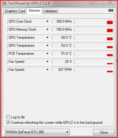

Hallo Leute,
hab gerade an meinem kleinen HTPC rumgeschraubt, Treiber installiert
und Netzwerkfreigaben eingerichtet. Sodann zurück an meinen
großen um auch dort die Netzwerkfreigaben einzurichten, uns siehe
da....eine neue Überraschung.
Hatte ja schon gelegentlich das Problem, das die Karte ohne Voran-
kündigung einfach mal so von Standart 30% hochdreht auf 40%.
Einmal neugestartet und fertig.
Aber heute Abend hat sie mich mal anders überrascht. Rechts im
Vista Gadget kann ich immer die Temps auslesen. Was sehe ich,
60Grad im Idle. Nur der Explorer war an, wegen Netzwerk. Sage
und schreibe 24% Lüfterdrehzahl. Dachte eigentlich das das gar
nicht geht????!!!!
Eigentlich ist die Lüftersteuerung ja so eingestellt, das ab 58 Grad
der Lüfter sofort ein paar Umdrehung mehr macht. Klappt auch super.
Aber nichts dergleichen.
Kann mir das mal einer erklären. Habe noch mal das Bild unten rangehängt
mit den 24%. Wohlgemerkt. Eingestellt sind 30% im Idle

Hallo Leute,
nicht geht????!!!!
Da hat sich bei Dir GPUZ verrechnet.
514 UPM sind etwa 30%Bei mir zeigt, mit der identischen Lüftersteuerung Idle ~50°C FanSpeed 30% UPM 514

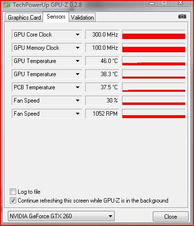

Hy wackaman,
danke für deine Antwort, aber leider passt das nicht.
Benutze die Version 0.2.8 was bedeutet im Leerlauf sind 30%
~1048 Umdrehung.
Wahrscheinlich hast du die Version 0.2.7. Von daher passt das schon mit meinem Fehler -leider!
Unten noch ein Screen. Leider ist der Fehler so nicht reproduzierbar, und damit bin ich ein wenig ratlos. Wäre ja ne Katastrophe, wenn der Lüfter wärend meiner Abwesenheit son Blödsinn macht und die Karte anfängt zu glühen. Stellt sich die Frage, ob der Lüfter hochdreht wenn die Kritische Temperatur überschritten wird. Bei 58Grad wie es eingestellt ist, hat er ja nicht reagiert, was er sonst ohne Probleme macht.
Da du und auch Whitecker den selben BiosMod. nutzt, wäre es interessant zu erfahren ob ihr ähnliches festgestellt habt.

Hy wackaman,
~1048 Umdrehung.
