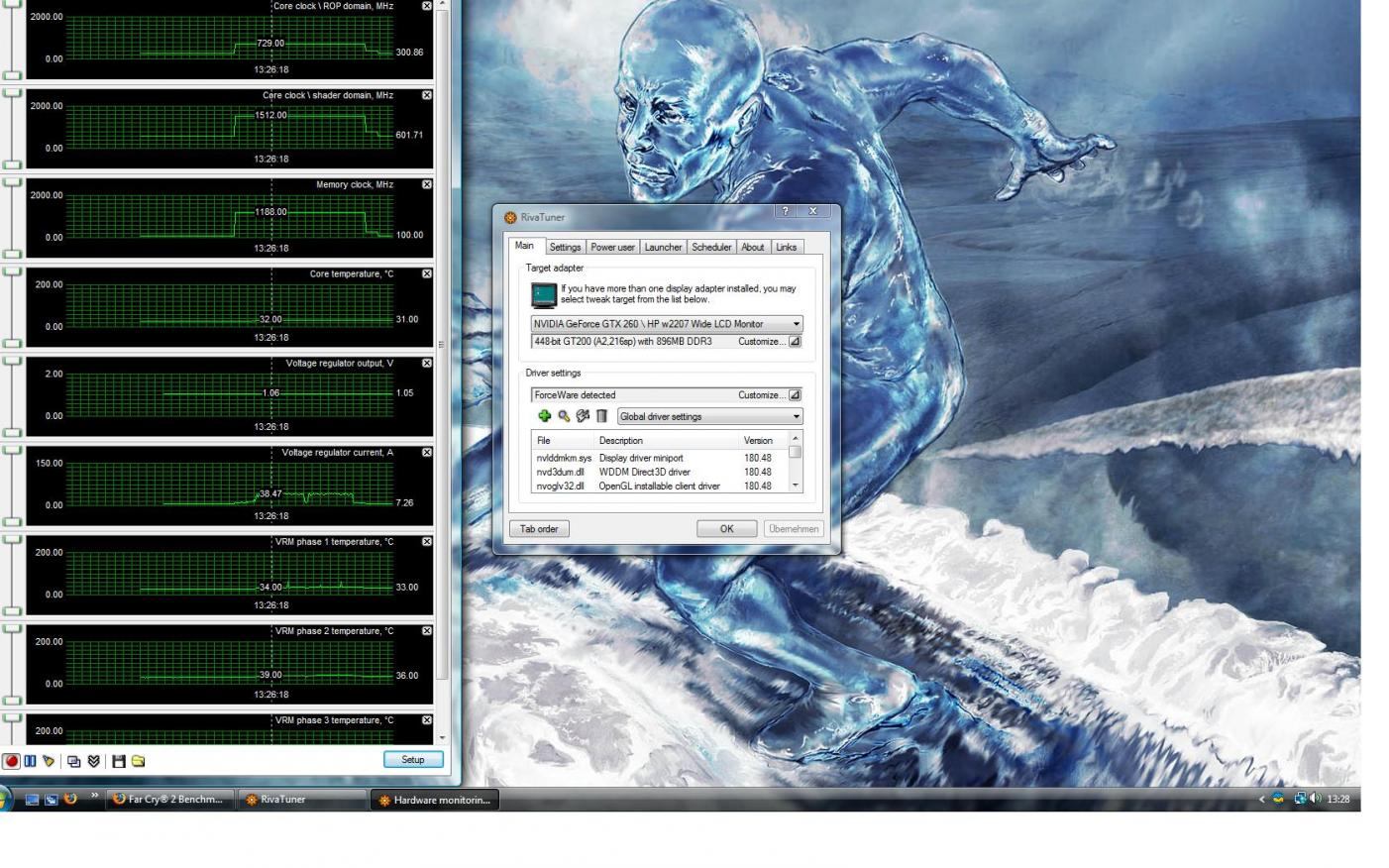

Aha, das ist ja interessant. Hast du mal geschaut, was in deinem BIOS für VIDs eingetragen sind. Für 2D müsste da doch 1,11V stehen und für die anderen dann 1,12V? Wenn bei dir tatsächlich unter 2D und unter Last (also die Spannung für den Extra-Takt) 1,13V anliegen, dann hat nvidia ja im Prinzip die Spannungsabsenkung wieder deaktiviert. War hier nicht auch mal jemand mit 1,05 für 2D und 1,06 für Extra?
Ist nur eine Vermutung, aber vielleicht hängt das ja mit den Spannunsspitzen zusammen, die Mr. Bo und ich im RivaTuner sehen. Müsste ich nochmal ausprobieren, wie das assieht, wenn ich 2D und Extra auf die Standardspannung stelle.

Sind denn deine Standarteinstellung vom Originalbios bei 1.06V in extra?
Dachte die liegen auch bei 1.12V wie bei mir
Werd es sebst noch mal mit 1.12V testen. Die Spannungsspitzen bei mir sind für mein Gefühl ein bischen zu laaaang, als das Auslesefehler dafür in betracht zu ziehen währen.

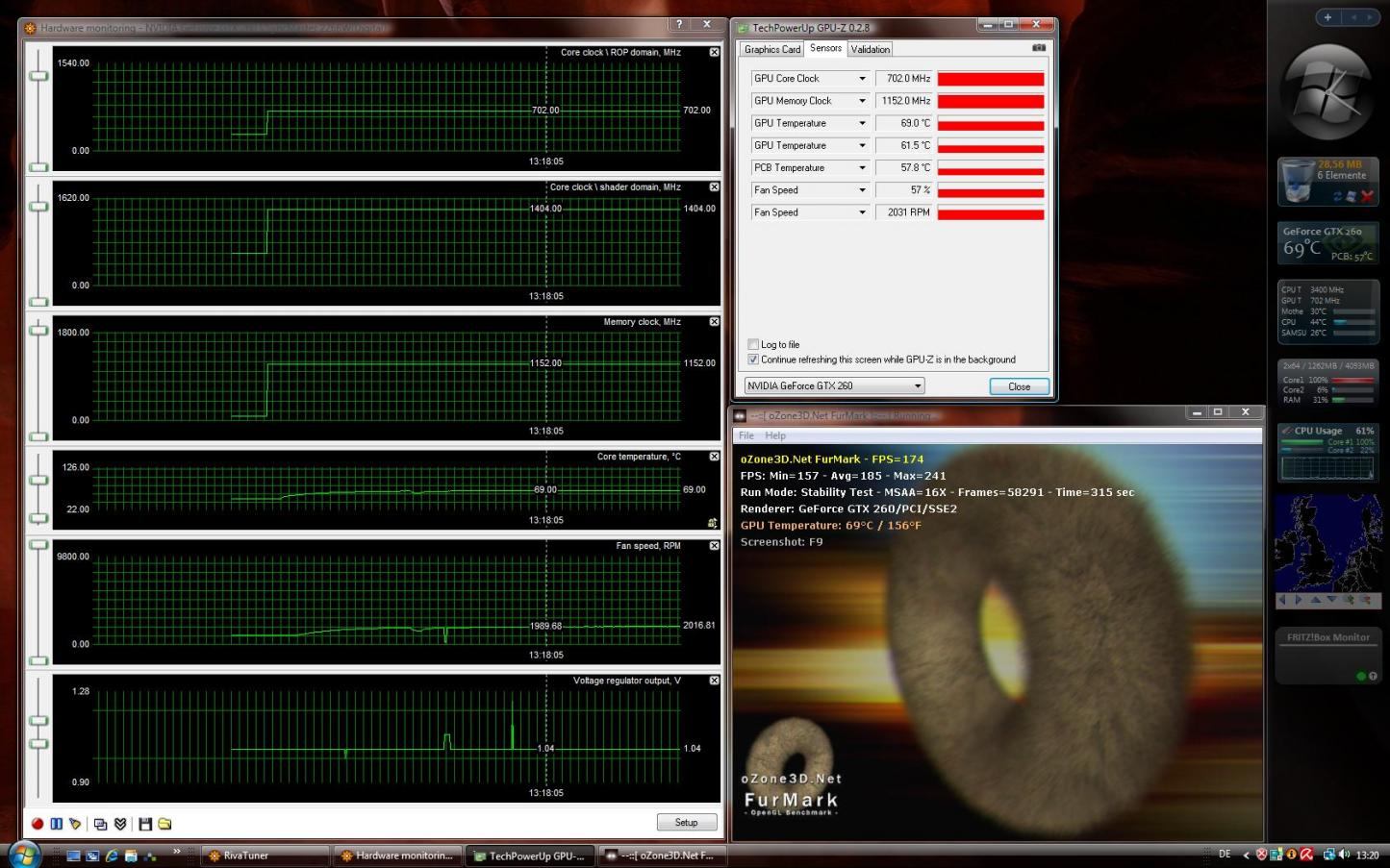

Hier nochmal mein Test mit 1.03V. Damit hier nicht lange rumgesucht werden muß
Ja, der war hier, und ist immer noch hier ;). Bei meiner jetzigen Zotac mit 216 Shadern ist es so eingestellt, und die Zotac, die ich zuvor für einen Tag besaß, hatte es ebenfalls. Beides die AMP!² - Varianten.
Kannst du auch mal nachschauen, was RT zur tatsächlich anliegenden Spannung in 2D und für den Extratakt sagt?
Ja, habs gerade eben ausgelesen, siehe Screen. Die Werte sind tatsächlich genau 1.05 Idle und 1.06 Last. Keine Spannungsspitze erkennbar.
Aber ich habe dafür manchmal Auslesefehler bei den VRM, wie man schön sehen kann. Einen Sekundenbruchteil springt die Temp. dort von Mitte 30 auf 60 Grad und wieder zurück. Das können nur Auslesefehler sein.
Die Schwankungen bei der VRM Temp habe ich auch genauso heftig. Lass den RivaTuner mal bei Last länger laufen, bei mir dauerts manchmal auch, bis das was erkennbar ist. Welche RT Version nutzt du?
