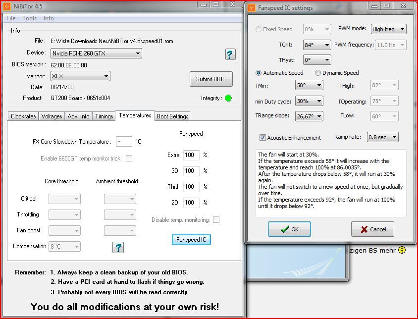

Wie hoch dreht denn der Lüfter? Du hattest doch auch deine Lüftersteuerung modifziert, oder nicht? Da kommt der Lüfter dann nicht hinterher.
immoment hab ich die lüftersterung standard stehen,abernur weil ich das ganße im nibitor nich ganß check as da was is,also wofür was steht,was is 3d und so versteh das alles nich so
Hier nochmal die Mod. Lüfereinstellung im NiBiTor um die Karte
auch unter hoher Last schön Kühl zu halten.
Hat wackamans Karte, der ja auch Probleme mit seiner Karte hatte
wenn sie zu warm wurde, bestens geholfen.
Auf Fanspeed IC drücken, dann erscheint das rechte Fenster

la marga hat du ntune installiert?
Weil bei nem kollegen war es so das rt sich mit ntune gebissen hatte und rt auch ständig bs produzierte.

Hört sich jetzt vlt. n bissel paranoid an, aber meine BS fingen an, als ich den RT installiert habe...und seit ich ihn deinstalliert habe keinen einzigen BS mehr :drool:
Vlt Zufall, vlt nicht.
Gibts noch Alternativen zum RT?!
