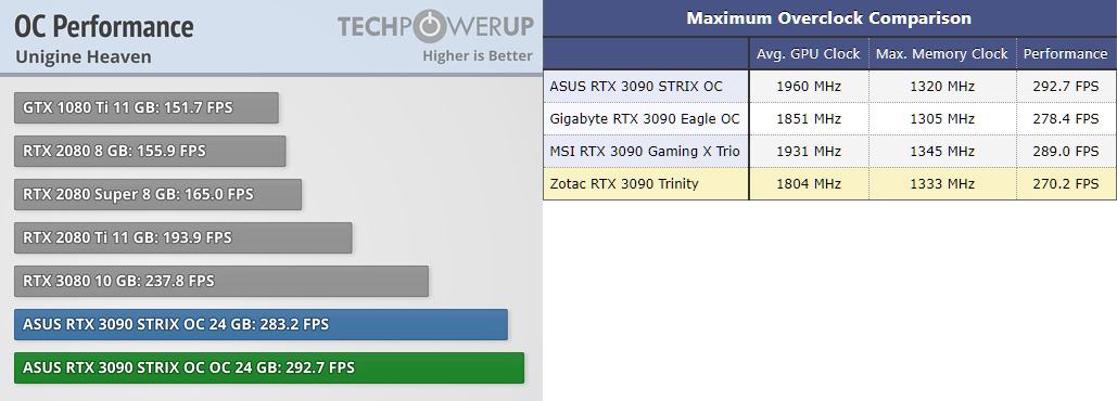

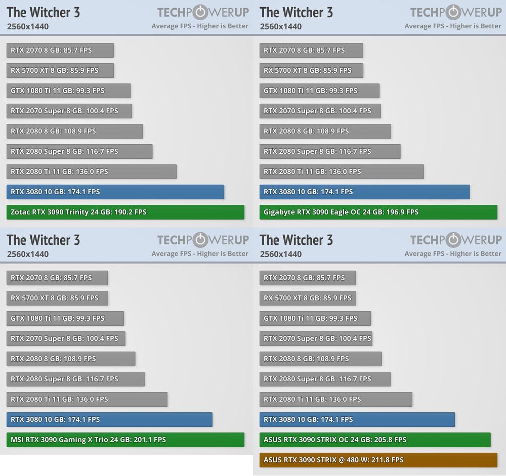

Also ich bin immer noch am Grübeln und Reviews vergleichen, mir will die Performance der 3090 nicht so richtig in den Kopf. Wenn man mal bei Techpowerup schaut:
Quellen: https://www.techpowerup.com/review/zotac-geforce-rtx-3090-trinity/27.html, https://www.techpowerup.com/review/gigabyte-geforce-rtx-3090-eagle-oc/27.html, https://www.techpowerup.com/review/msi-geforce-rtx-3090-gaming-x-trio/27.html, https://www.techpowerup.com/review/asus-geforce-rtx-3090-strix-oc/27.html
Da drückt die Strix 15-21 FPS (!!) mehr als die Trinity. Wtf? Also in meinen Augen sind 20 FPS eine kleine Welt. Ein Blick auf die Taktraten erklärt vielleicht auch warum:
Das finde ich aber schon heftig, wann gab es zuletzt solche Varianzen bei den zwischen den Modellen? Früher hat ne Strix gegen eine Referenz vielleicht 5 FPS mehr gemacht, unter Wasser eher noch weniger. Der Unterschied an FPS für gerade mal 156 MHz mehr ist auch ziemlich krass und eher ungewöhnlich. Ist das wirklich alles plausibel was die gemessen haben?
Mich verunsichert das sehr. Wenn die Zotac der Realität dessen entspricht, was man regelmäßig an OC mit der 3090 erwarten kann, dann bin ich mittlerweile ehrlich gesagt eher bei der 3080 (da kommt ja auch ein bisschen OC drauf). Wenn die Strix 3090 das aber reproduzierbar abliefert und es sich nicht um ein Golden Sample handelt, ja kann man ja fast nur diese Karte kaufen und die normalen 3090er vergessen oder wie soll ich das sehen? :eek:

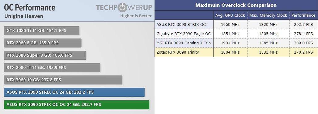

Quellen: https://www.techpowerup.com/review/zotac-geforce-rtx-3090-trinity/37.html, https://www.techpowerup.com/review/gigabyte-geforce-rtx-3090-eagle-oc/27.html, https://www.techpowerup.com/review/msi-geforce-rtx-3090-gaming-x-trio/27.html, https://www.techpowerup.com/review/asus-geforce-rtx-3090-strix-oc/37.html

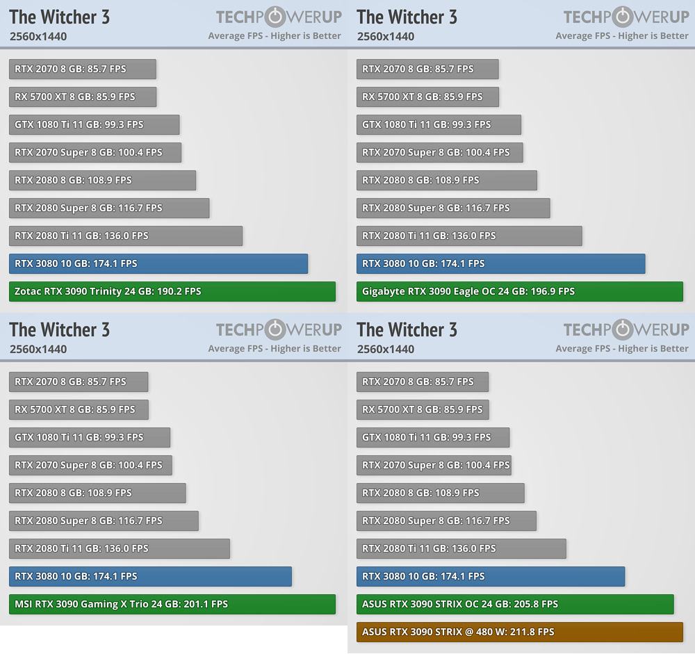

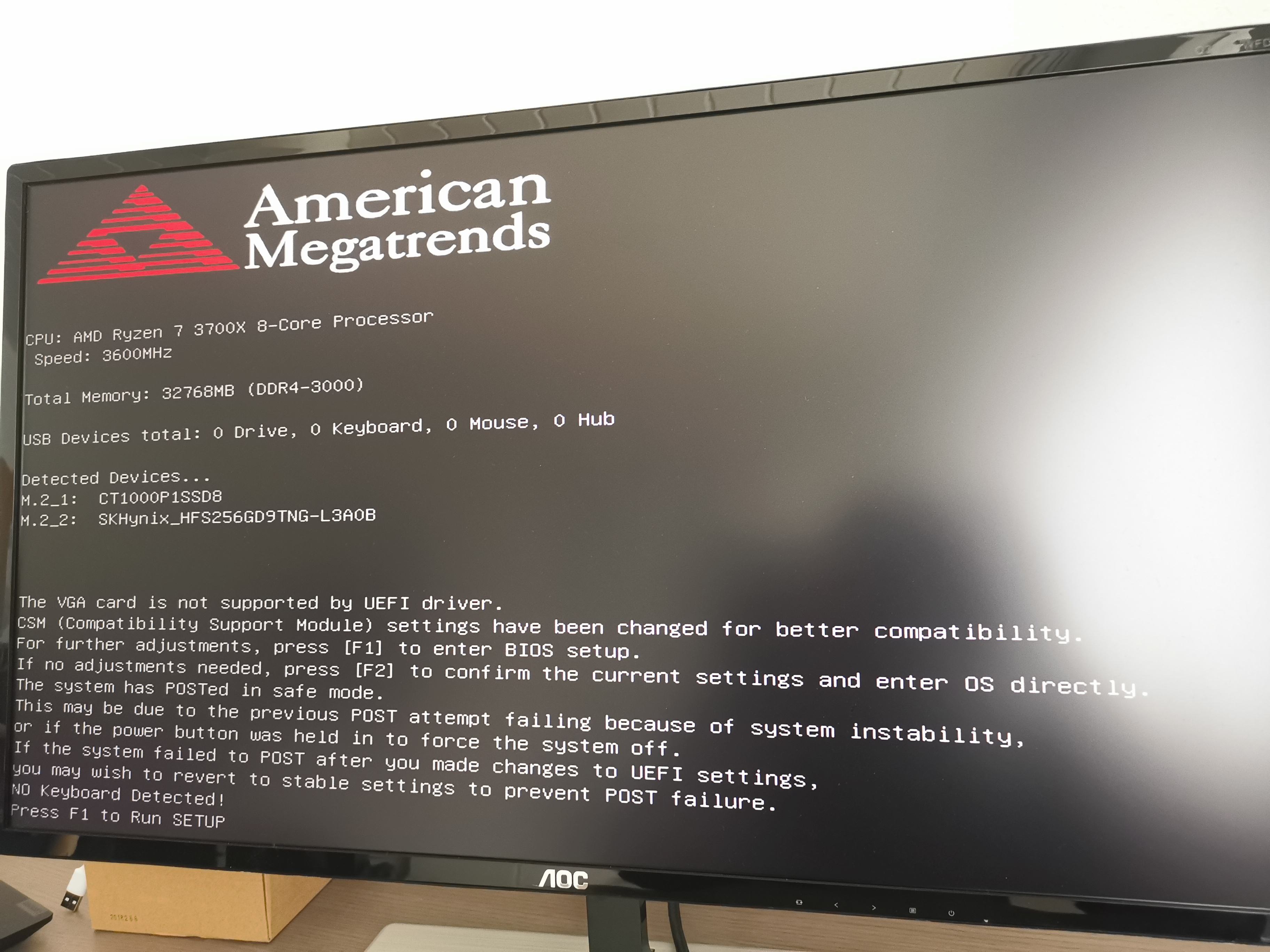

Gestern ist meine 3080 FE angekommen. Sehr ästhetisch. Komisch dass Nvidia als einziges eine elegantes Design auf den Markt bringt. Alle Partnerkarten haben ja leider wieder den Kiddie-Gaming-Look.
War etwas verwundert, musste das CSM im BIOS aktivieren um ein Bild zu bekommen auf meinem Asus B550-I. :unsure:
