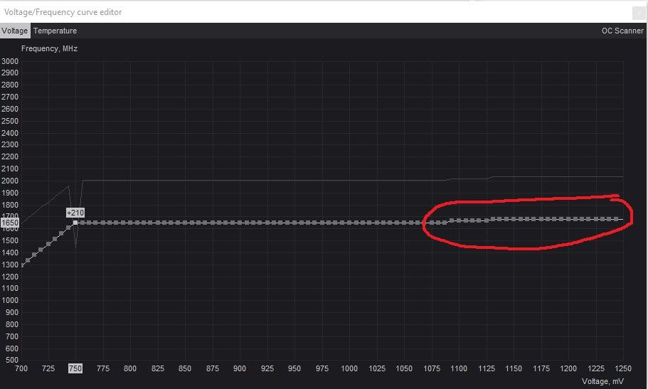

ja das habe ich ja alles so ;) und auch das er 2x15MHz hoch taktet, das ist aber nicht mein Problem!!!
Ich habe es schon verstanden, und auch so gemacht, nur eben das nach dem windowsneustart die kurve nicht so bleibt wie eingestellt!
Bild 1 ist die eingestellte kurve
so bleibt sie einige starts

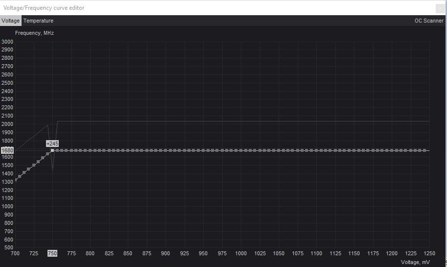

dann sieht sie plötzlich ohne etwas zu machen nach heute dem 5 start heute so aus

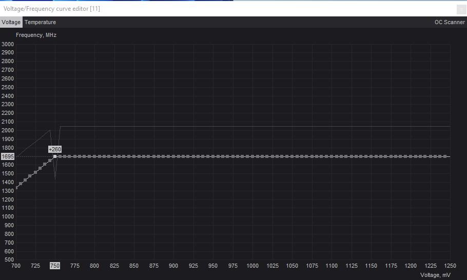

und jetzt nach einem weiteren start ist der takt noch niedriger und hinten oben!
ich habe nichts verstellt!!!!!
Afterbrurner verstellt SELBSTSTÄNDIG den Takt, wie jetzt gerade nur noch unten, war aber auch schon mal das er hoch auf 1720MHz oder 1725MHz gestellt hat, wo dann Metro nach dem 5 versuch abgestürzt ist.
Auch habe ich das Problem wenn ich den übernehmen(apply) Haken setzen will die Kurve selbstständig einige MHz hoch oder runter springt und ich dann nachjustieren muss.

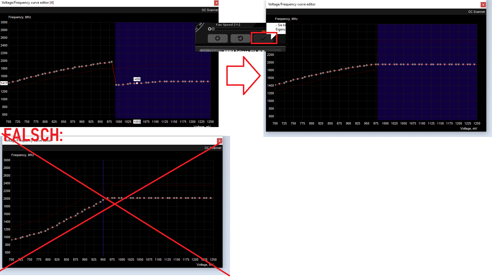

generell erst einmal alles -300 einstellen und der erste Wert der über der kurve ist ist dann deine flatline
Diese Methode ist bekanntermaßen schlecht, und kann zu seltsamen Leistungseinbußen führen, welche nicht sofort ersichtlich sind.
Folgender Tipp (Dieser Tipp sollte dringends beachtet werden, kaum jemand kennt diese Funktion im Afterburner!)
Drücke und halte Shift, und bewege den Cursor direkt auf die Linie vom Graphen - drücke und halte die Maustaste links, und du kannst den kompletten Graphen rauf und runterschieben.
(Quasi 0815 Offset OC).
!Jetzt kommt aber der entscheidende Punkt! (kennt kaum jemand...)
Drücke und halte Shift, und bewege den Cursor auf ein leeres Feld im Grafen-Fenster (irgendwo über der Linie, egal wo).
Nun kannst du ein blaues "Viereck" zeichnen, indem du zusätzlich neben Shift die Linke Maustaste hältst und ziehst.
Lasse Shift dann los (das blaue Viereck bleibt), und ziehe einen Punkt vom Grafen innerhalb des Vierecks nach unten, dann verschieben sich alle Punkte gleichermaßen!
Klingt fürchterlich kompliziert, ist es auch!
Anbei noch ein Bild, welches das ganze illustriert.
Wichtig ist, dass das 'natürliche Verhältnis' vor dem Betriebspunkt behalten wird, und nicht künstlich steil ist.
Diese steile Kurven führen zu Leistungsverlust! (Selbst wenn der Takt dauerhaft stabil gehalten wird, und vermeintlich nicht runter geht!)
