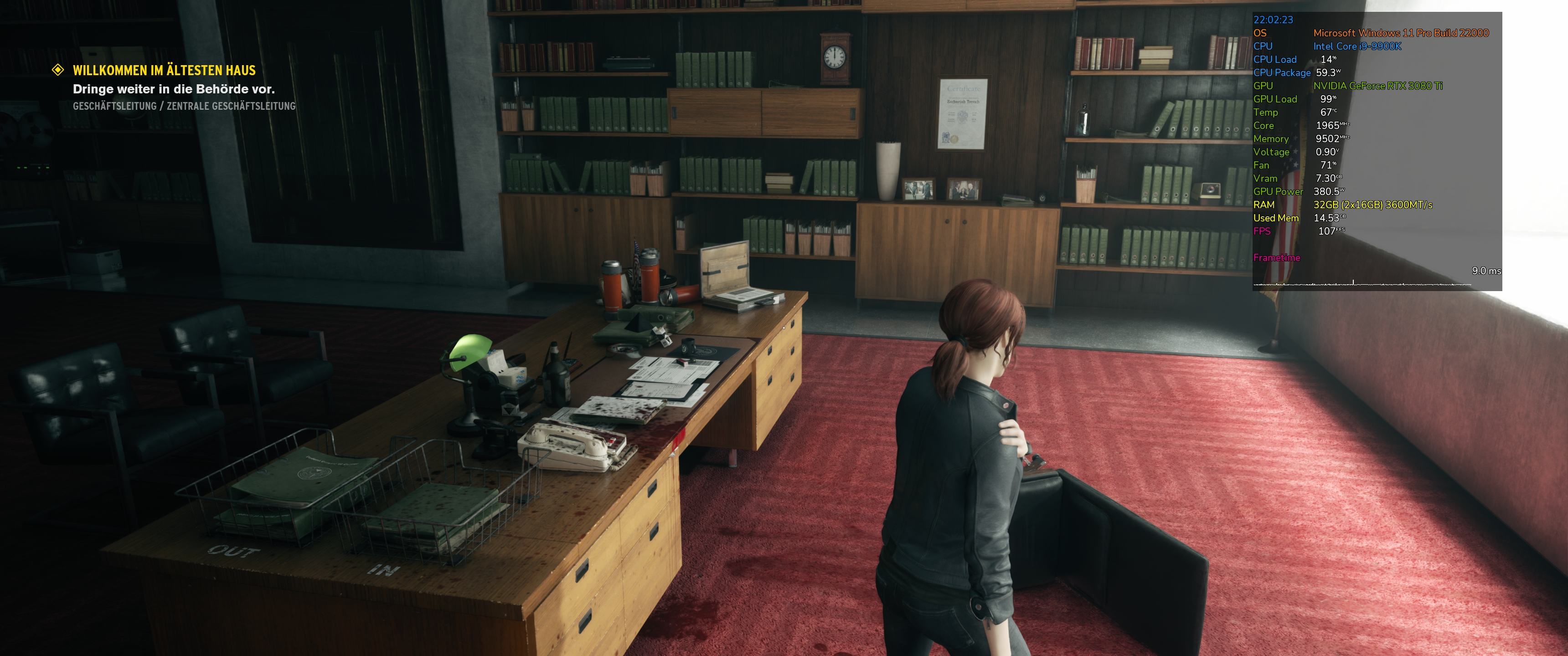

control 3440x1440 + RT FULL 118er fps cap + DLSS
werd ich mir die tage mal anschauen. ist ja abartig. :fresse:

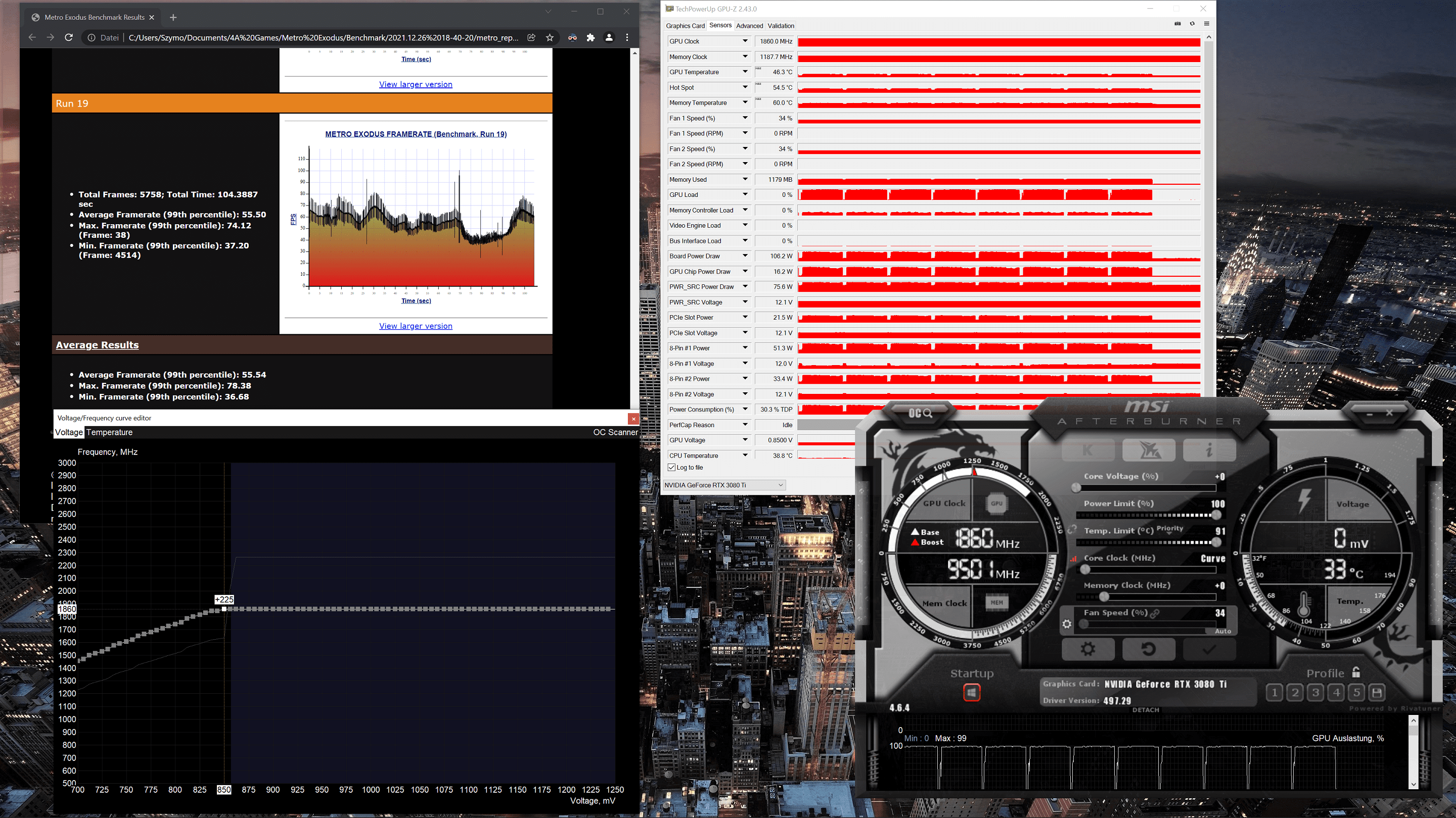

Ich habe aktuell folgendes am laufen:
3080Ti (MSI Ventus 3x) 0,862V @ 1860Mhz -> 20 Runs Metro -> @ Wakü -> Auflösung 4k
Viel mehr wird wohl auch nicht gehen, sind im Afterburner +200Mhz. :-(
Edit: mit +210Mhz (1890Mhz) @ 0,868V ist der Treiber beim 11 Run des Metro Benchmarks gecrasht. -_-

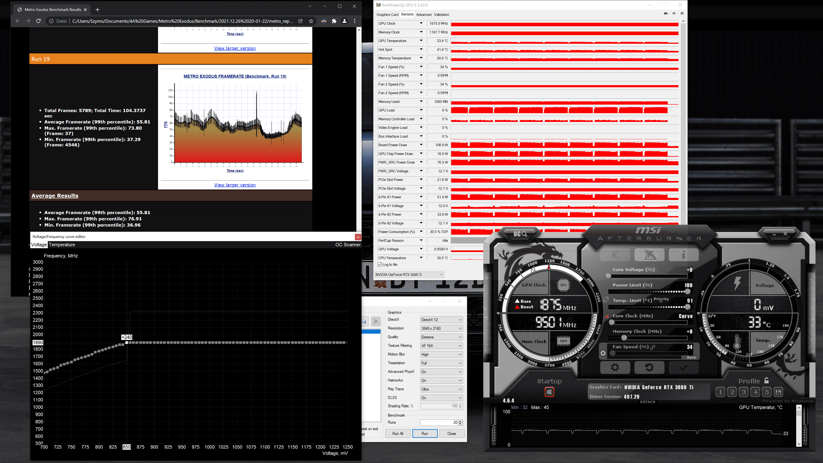

RamOC habe ich mal ausgelassen und mal +225Mhz@0,85V getestet.
Hell let Loose ist bei mir das extremste Game was den Verbraucht betrifft, dann komme ich selbst mit 0,868V in 4K in PL.
Jedoch liefen 20 Run Metro mit 1860Mhz@0,85V durch, sollte ganz okay sein.

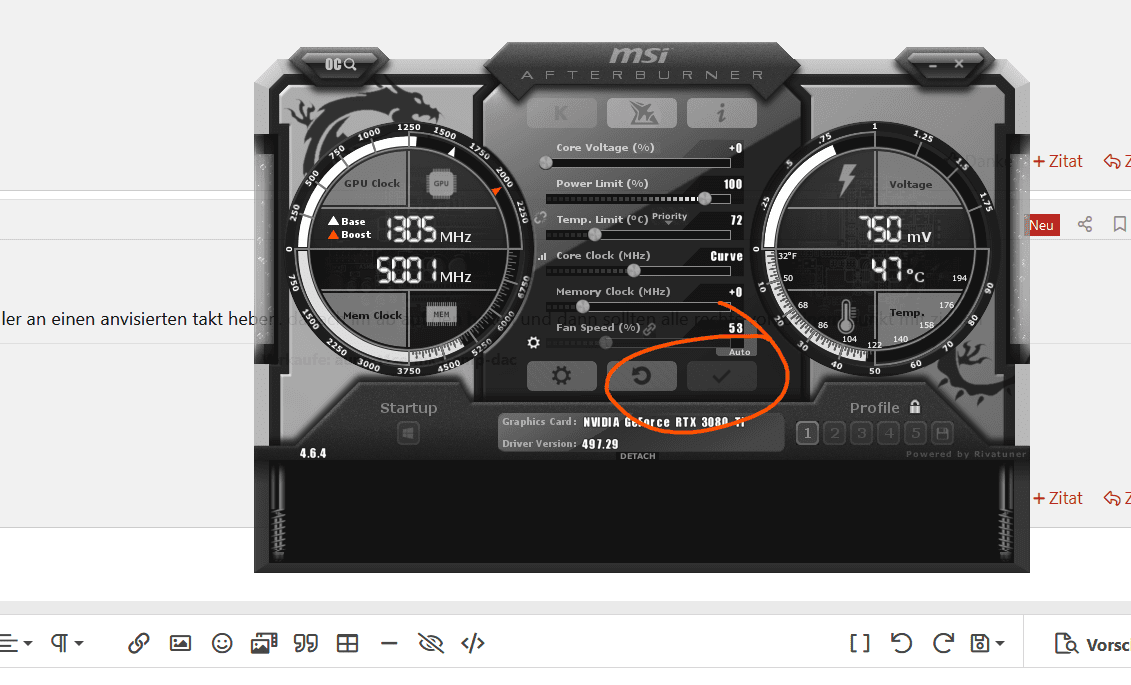

haken im ab drücken dann werden alle rechten punkte gerade
core ca 120-140mhz absenken
dann STGF + F bei gewünschter spannung den regler an einen anvisierten takt heben. danach im ab auf den haken und dann sollten alle rechts von deinem punkt mit ziehen

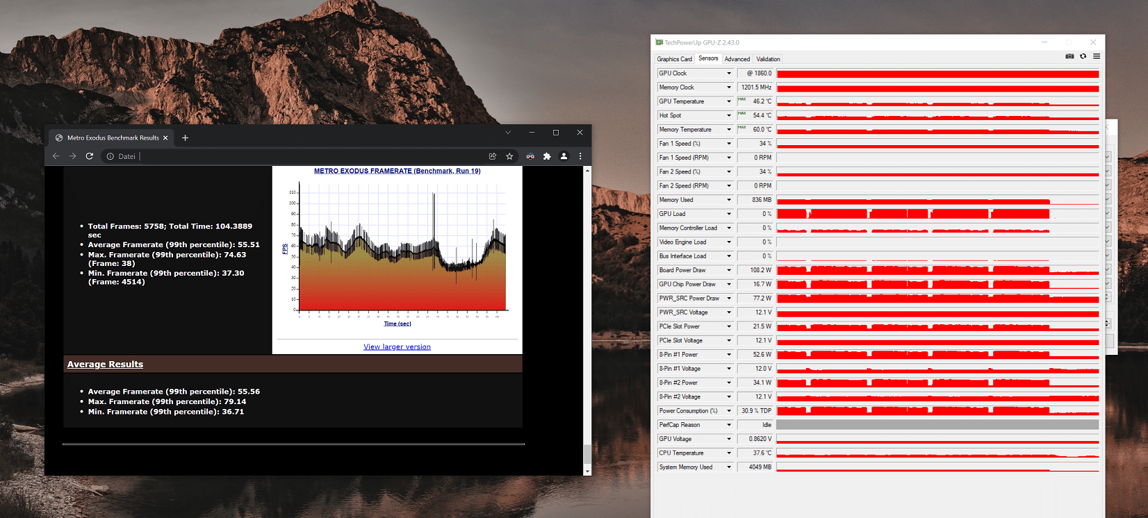

Bissl weiter getestet -> 20 Run Metro -> 0,85V @ 1890Mhz (+240Mhz) -> fällt ab einer Temperatur >40°C auf 1875Mhz.
