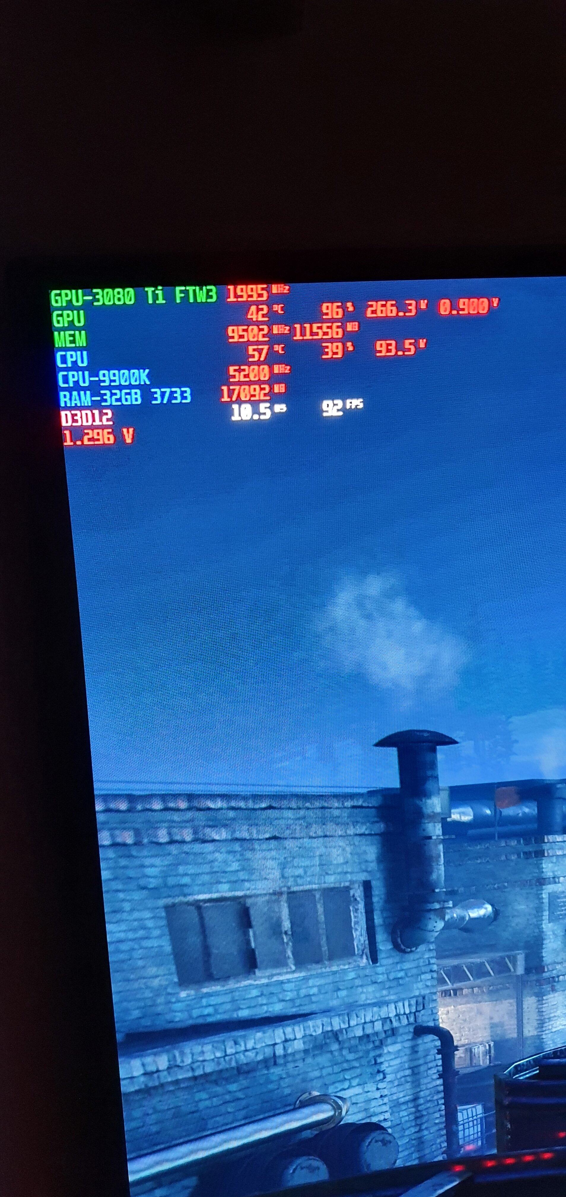

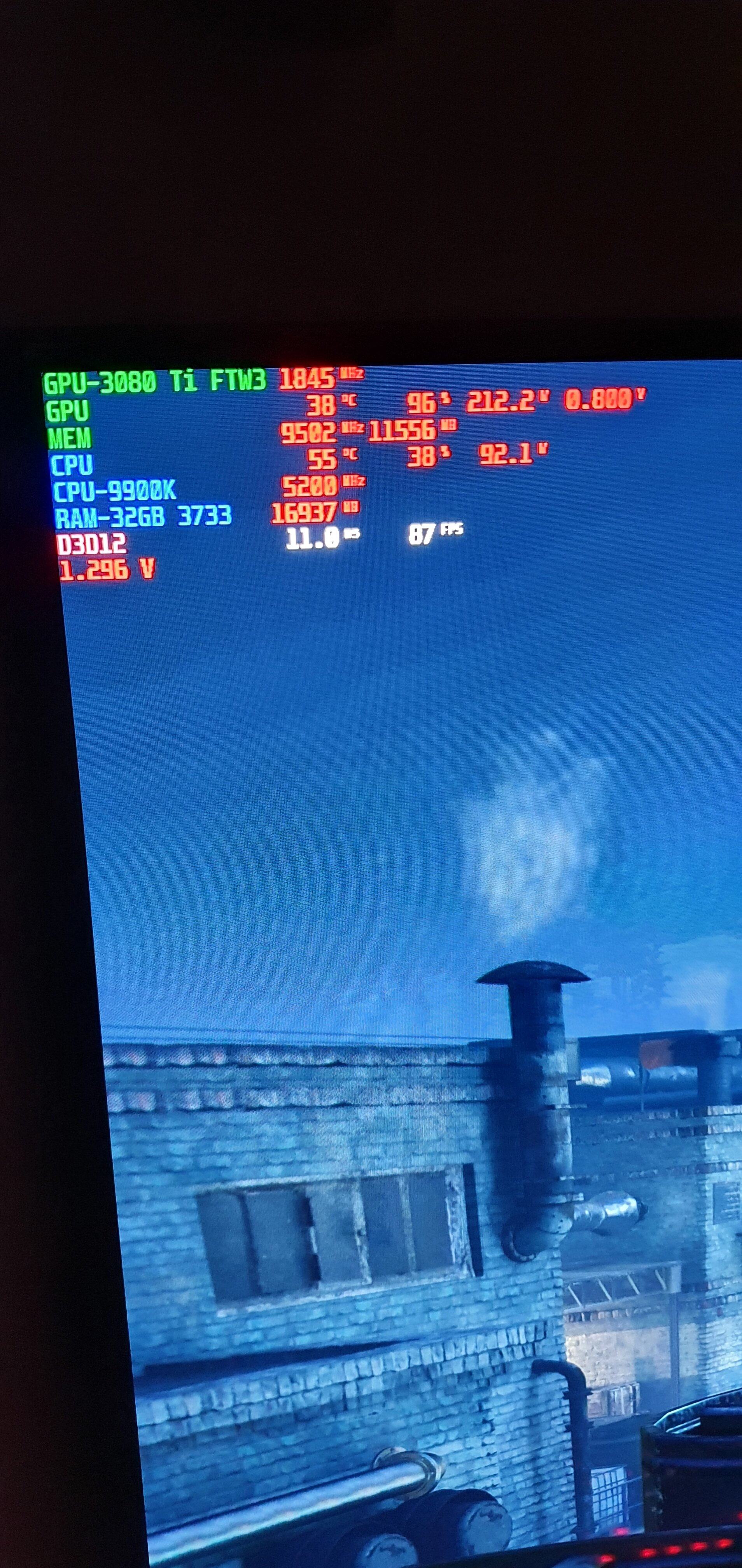

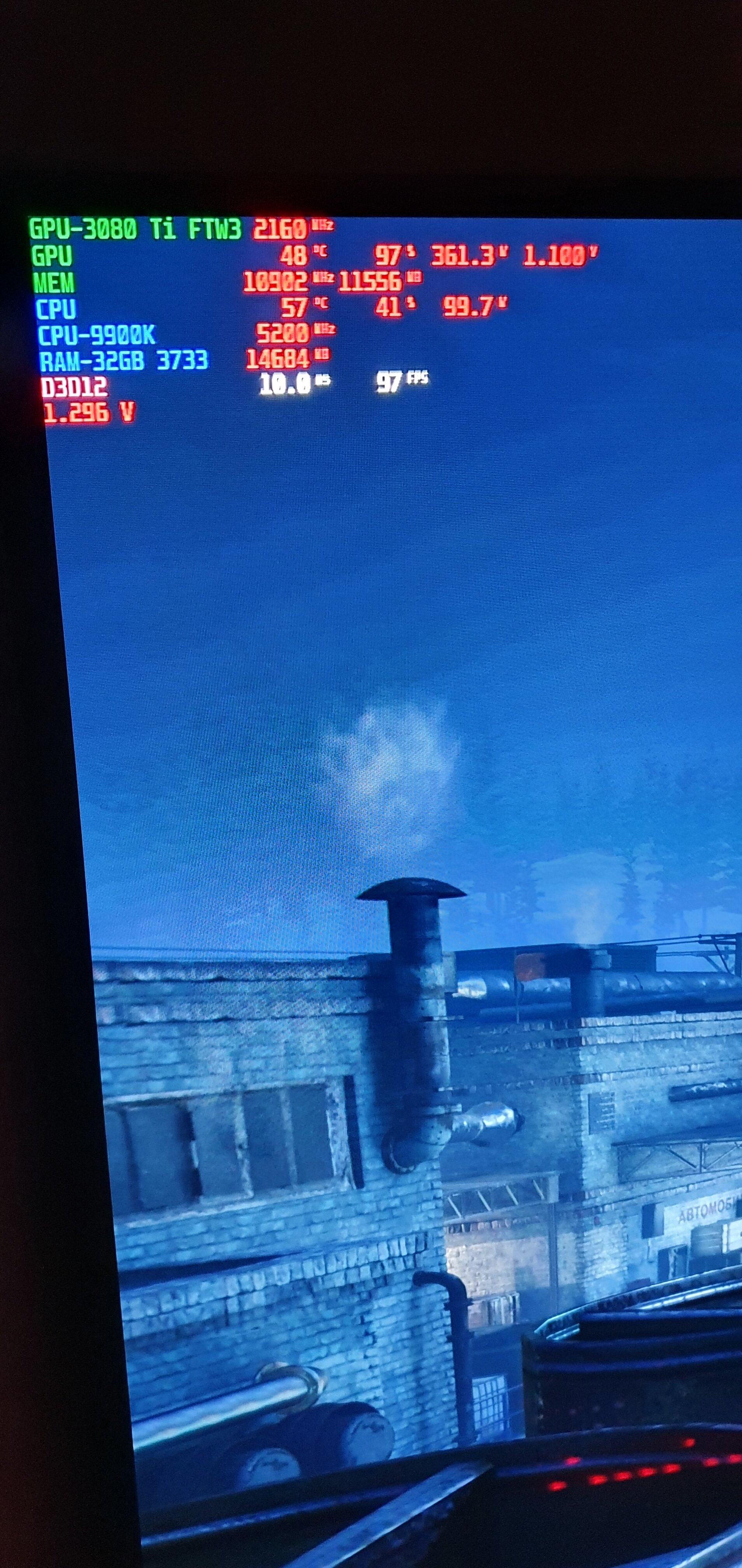

Habe meine 3080 Ti FTW3 jetzt unter Wasser gesetzt,und diesmal wohl einen guten Chip erwischt..Spiel ist COD Cold War in 4K HDR alle Grafigeinstellungen auf max.
Im Jahr 2021 den Monitor mit dem Handy abfotografieren 🤦‍♂️
Aber tolle GrafiGkarte.

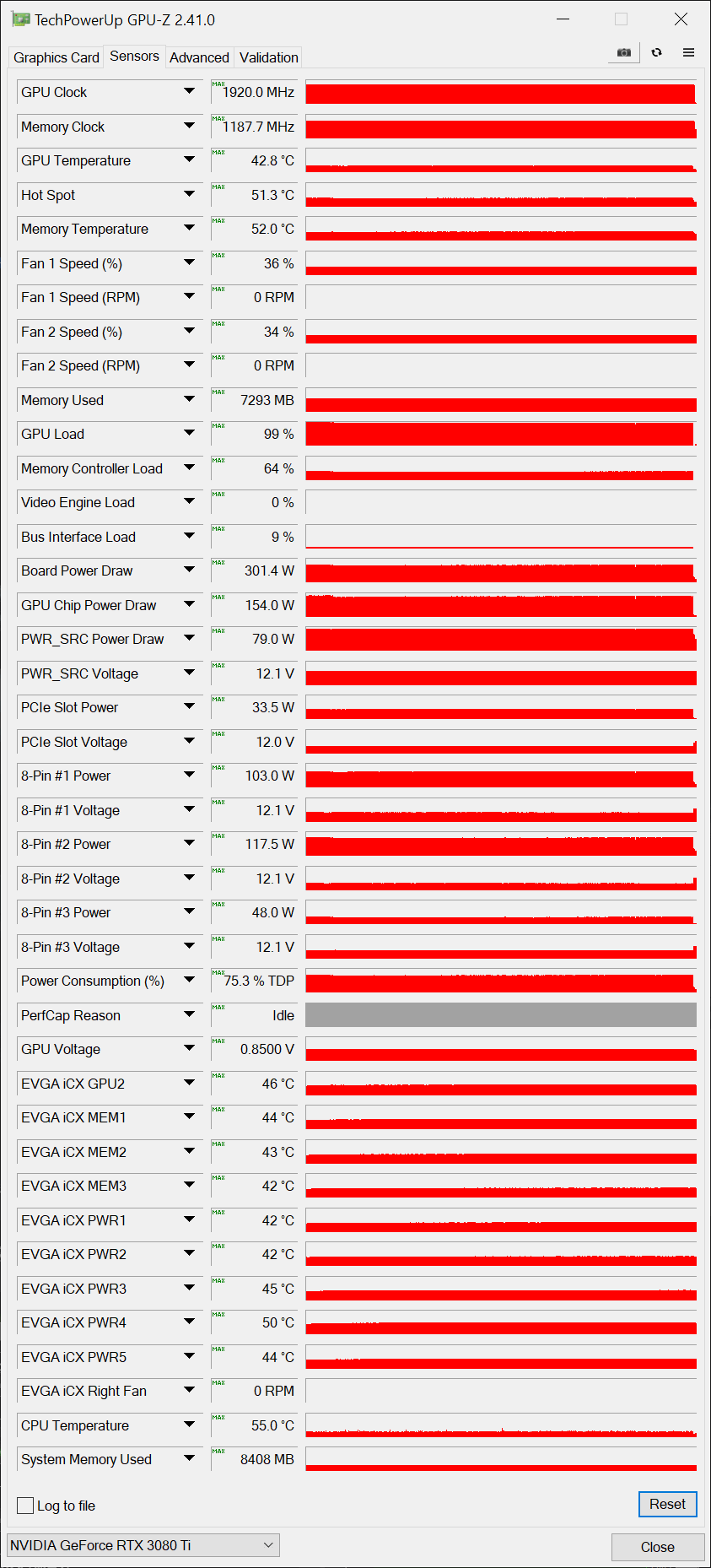

Days Gone mit 1830 Mhz und 0,85 Volt zieht da 284 Watt. GPU auf 43 Grad.
Mit über 400 Watt habe ich ne GPU Temp von ~ 54 Grad. Ob das so ok ist ? Vergleich wäre nett.
GPU-Z wäre am besten. Das zeigt ja alles an.
Gruß Bernd

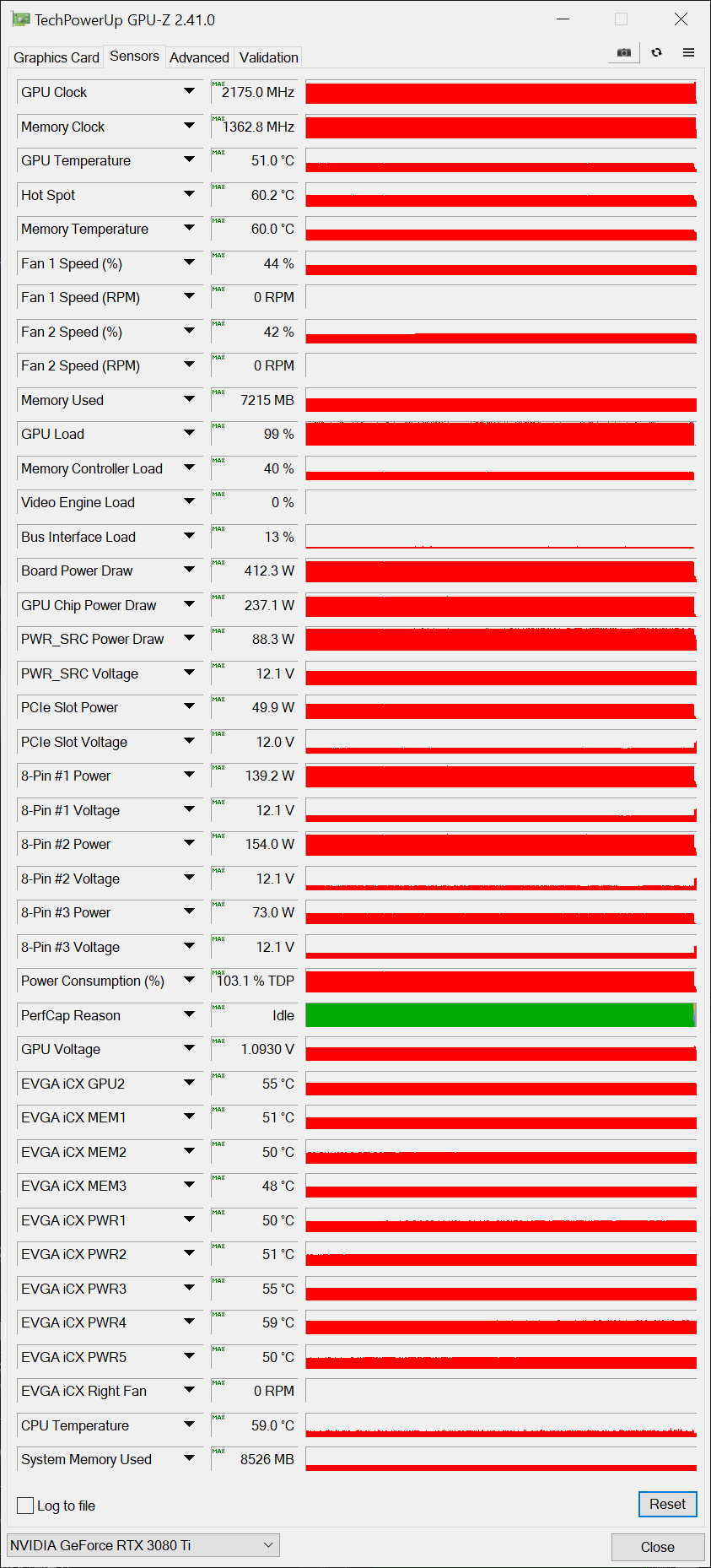

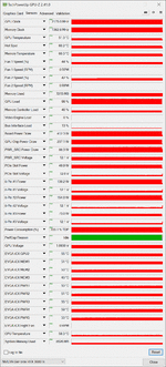

Hier die versprochenen GPU-Z Screenshots.
Metro Exodus Enhanced Edition in 4K und alle Grafigeinstellungen auf Maximum.

Mit 2100 mhz komme ich in Metro garnicht ins Game...... im Menu ...crash...... auch nicht mit 1,1 Volt.
2080 mhz ist da max.
naja....warte auf die 3090 SUPER .....lol.... nee.
Aber DANKE für den Screen. Dann sind meine Temps auch ok. Schonmal gut das zu wissen.
Meine Werte: 1830 Mhz mit 0,85 Volt.
1920 Mhz mit 0,9 Volt.
2000 mhz 1,0 Volt ende dann 2080 Mhz mit 1,1 Volt.
Also eher sehr mittelprächtig. Aber im Gaming laufen eh nur die 1830 Mhz. Damit rennt alles super. Und vor allem die Abwärme hält sich in Grenzen.
Mit Vollgas ...das geht ja garnicht....(n) Nur im Winter ab 10 Grad MINUS.
Gruß Bernd
