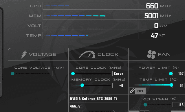

Hat jemand eine 3080 TI und ebenfalls keine Voltageanzeige? Spannungsregelung und Überwachung haben beide den Haken...Und die Undervolts die bei 3080/3090 safe waren funktionieren ebenfalls nicht mehr. Liegt das an dem niedrigeren Boost? Krieg Port Royal nicht mal gestartet momentan mit den standard Undervolts 825mV 1800Mhz

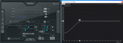

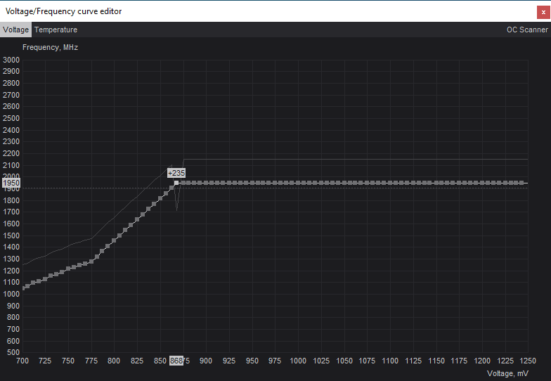

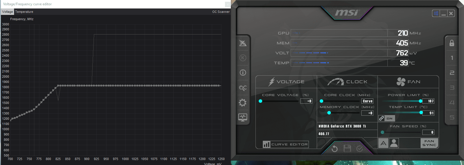

Kurzes Update hierzu...Habe glaube ich zu oft GPUs geswitcht...Afterburner kam nicht mehr hinterher... AB reinstalled, alle Treiber runter und neu installiert und alles läuft wieder glatt. Ebenfalls wichtige Info für alle 3080TI Undervolter:
Dadurch dass die 3080TI viel niedrigere Takte fährt als ihre 3080 und 3090 Kollegen, ist sie bei der Undervolting Methode in der man Takt erhöht und einfach am gewollten Voltagepunkt die Kurve flach macht absolut überfordert in den niedrigen Taktraten.
Beispiel: Ich konnte mit der erhöhten Kurve und dann flach ab 825 mV für 1800 Mhz nicht mal Port Royal starten. Wenn ich aber einfach am gewollten Punkt (825mV) diesen Punkt auf die gewollte Spannung (1845mHz) hochziehe und damit die steile Anstiegskurve schaffe, hat die Karte in den niedrigen Voltages nicht mit einem Overclock von ~255 Mhz zu kämpfen und kriegt das Programm wieder gestartet.
Ich hoffe ihr versteht was ich meine...Die steile Anstiegskurve der UV Methode mit dem einen Punkt hochziehen und danach flach machen ist für die 3080 TI definitv der way to go!
Bin in Metro enhanced 20 loops bei 4k mit allem komplett aufgedreht bei 825mV und 1860 Mhz stable!!! Mit der anderen Methode hat sie bei 825mV und 1800Mhz nicht mal gestartet.
Schwierig zu beschreiben...hoffe das hilft irgendwem.

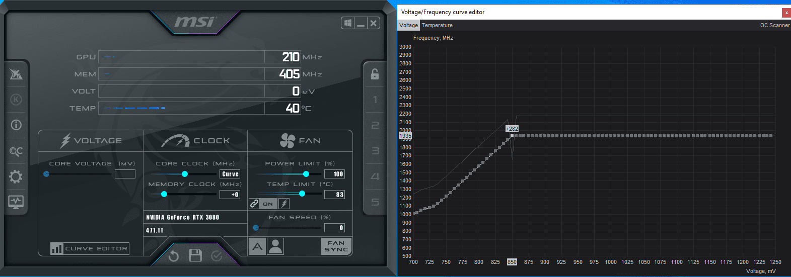

Also du lässt die Standardkurve so wie sie ist und änderst nur die Stelle an der sie letztendlich sein soll ? Als Beispiel 0,9v & 1900Mhz oder bei dir eben 0,825v & 1825Mhz?
Hallo, ich hatte vorher eine 6900xt und habe jetzt auf die 3080 Strix Oc gewechselt wegen Amd Treiber Problematik. Bei Amd ging das mit dem UV ziemlich easy bei Nvidia ist es etwas anderes. Ich habe mir ein Video angeschut und einfach mal nach gemacht. Ist das so richtig und muss ich an der Karte das Oc Bios auf Silent stellen?
Ja ist richtig so, nein du musst am Bios nix ändern, das Bios passt allerdings auch nur Lüftergeschwindigkeiten an. Der Undervolt den du da hast ist ziemlich aggressiv. Musste mal in Raytracinganwendungen testen, ob die Karte da stabil bleibt oder ob die crashen.
Exakt. Lediglich für die 3080 TI bisher getestet, aber da macht das ~200Mhz vorher runtertakten keinen Sinn, da die eh schon ne seeehr niedrige Kurve hat.

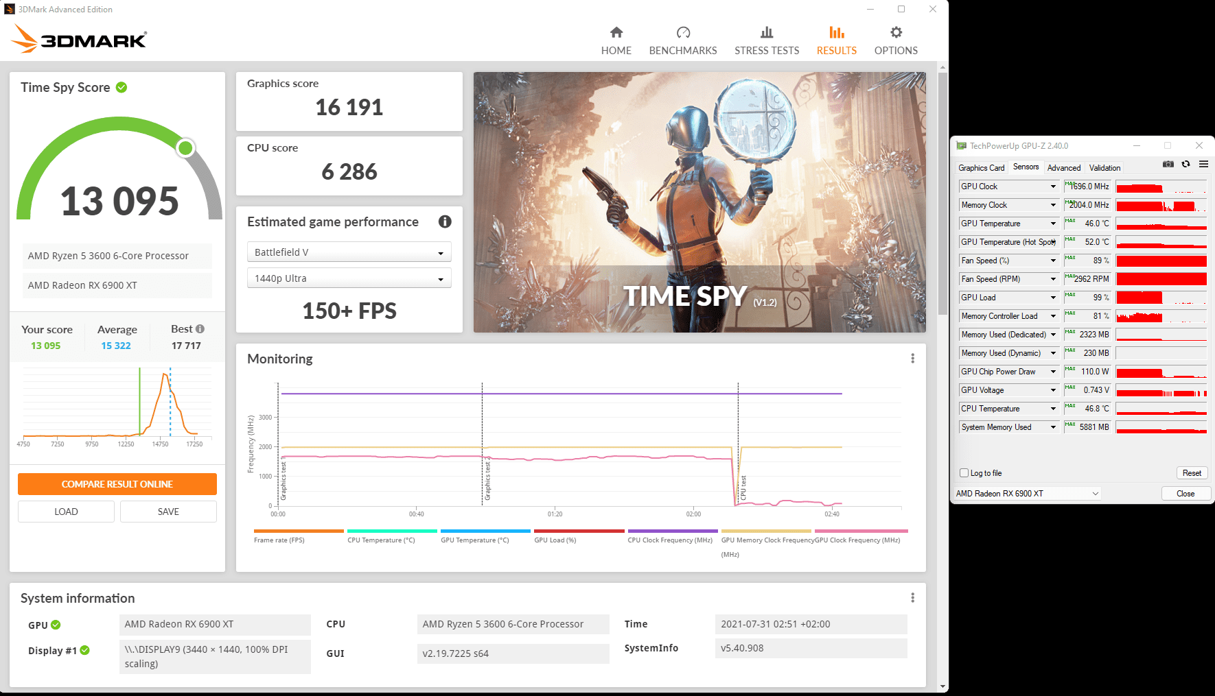

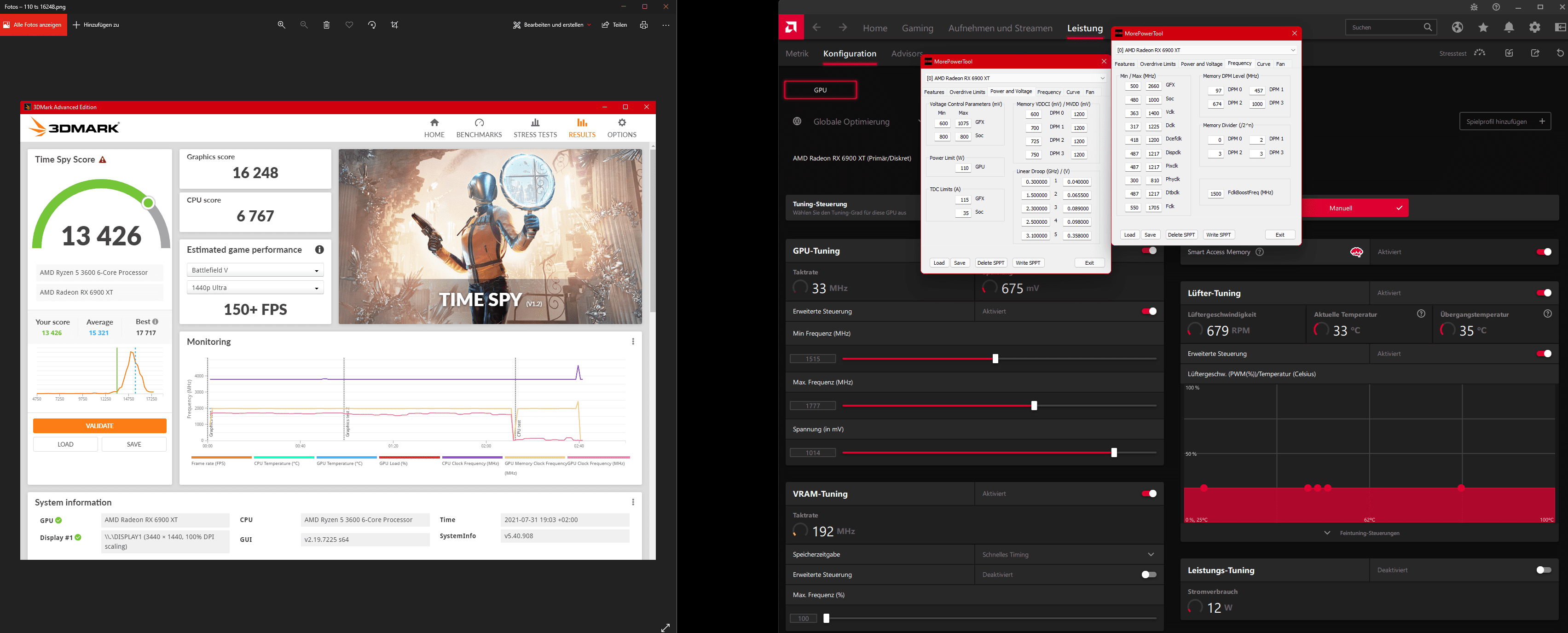

Hoffe es ist nicht frech, wenn ich euch ein Vergleichsundervolting von der Konkurrenz zeige^^
Obere Resultat ist mein aktueller Stand, dort hatte ich aber kein GPU-Z mitlaufen. Obere ist auch nicht valid, weil angeblich kein Internet vorhanden war oder so.
