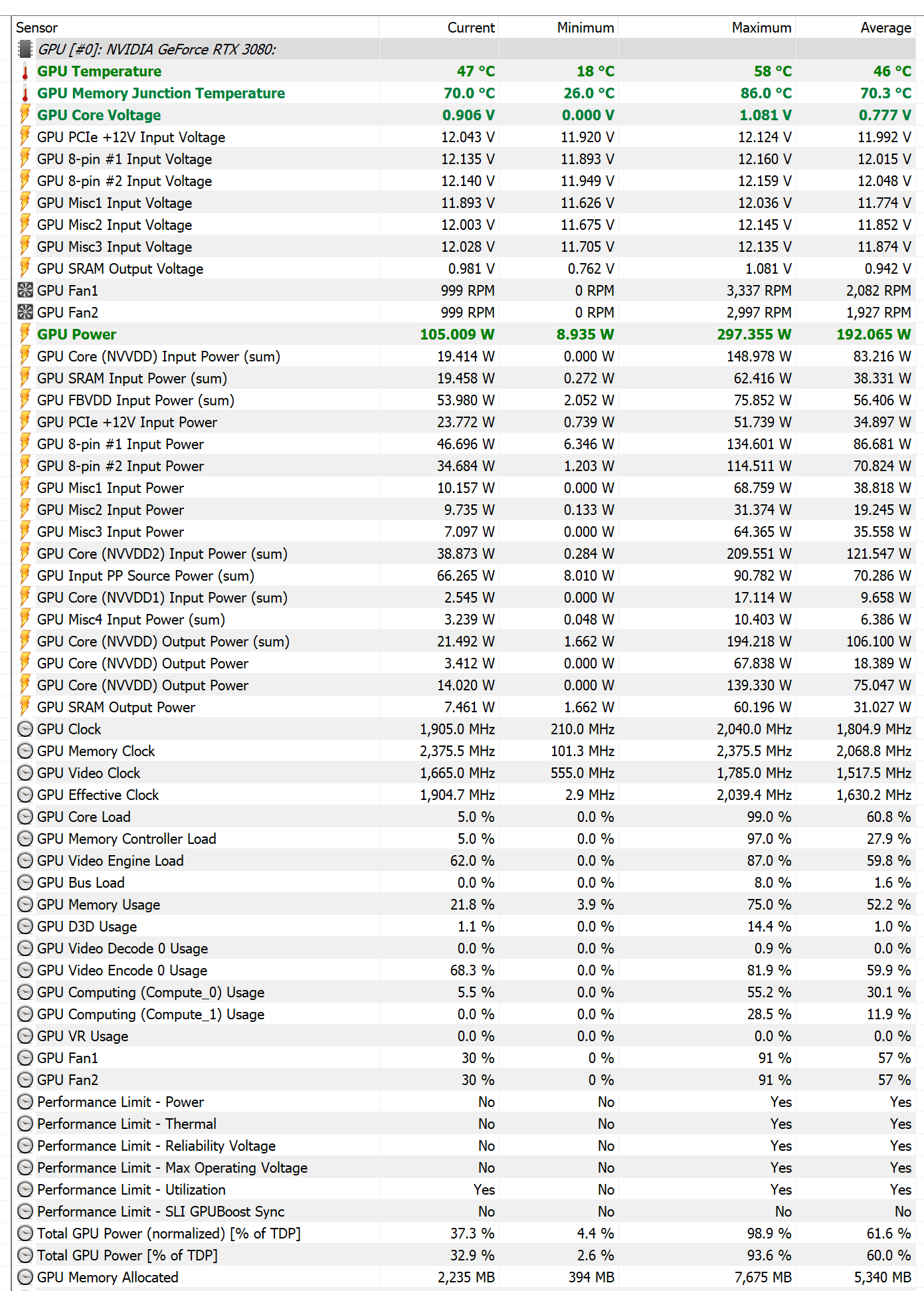

3070 TUF
1875 @ 0,825V 20 Runs Metro @4K MAX

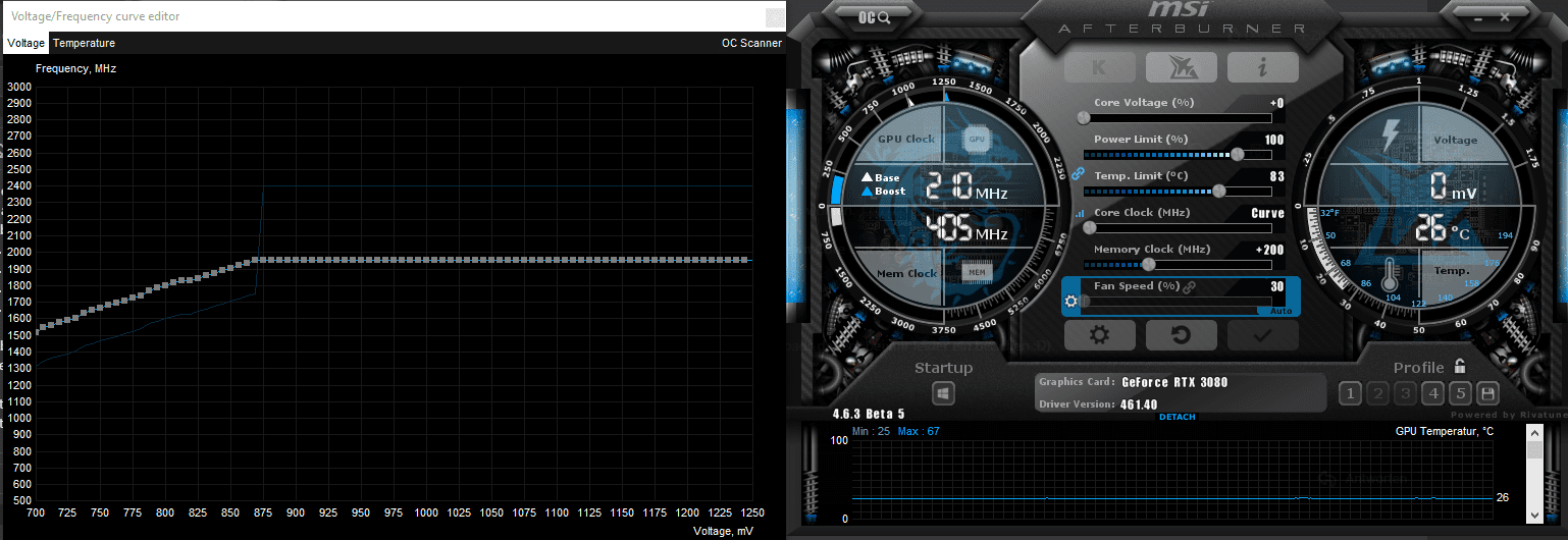

Hey, da ich auch endlich mal meine 3080 FE habe, dachte ich mir ich schau mir mal ein bisschen was zum UV an.
Hab dann mich an verschiedenen Anleitungen und Settings rumprobiert. Ich hab so nun auch Settings gefunden die ich so lassen wollte.
Aber da ich wie gesagt nicht genau eine Ahnung habe wollte ich mal hier nachfragen ob das alles passt.
1. Ich hab nach der Anleitung hier aber anderen Werten(habe ich von irgendwo anders aufgeschnappt) ein Offset von +200mhz im Core Clock eingegeben.
2. Alle Punkte rechts von 868mv um 450 nach unten gezogen.
3. Just for fun die 200mhz RAM OC vom Auto OC beibehalten (Sollte man das rausnehmen?)
4. Lüfterkurve bisschen angepasst
Aber außer nem Furmark und 2 Timespy Runs konnte ich noch nichts groß laufen lassen um zu testen ob es 100% stabil ist. (Downloads dauern bei mir leider ein bisschen :d)
Verlinkt sind dann 2 Timespy Scores, einmal Stock ohne Lüfterkurve und einmal UV mit Lüfterkurve
https://www.3dmark.com/spy/18464832 Stock ohne Lüfterkurve
https://www.3dmark.com/spy/18464529 "UV" mit Lüfterkurve
Im Anhang die Settings im Afterburner.
Habe ich irgendwas grob falsch gemacht. Sollte ich was verändern oder wenn ich merke es ist stabil es einfach so lassen?
Mit UV hast du über 100 MHz mehr durchschnittlichen Takt als stock und auch mehr Punkte. Also alles richtig gemacht. Die 3d Mark Tests und Furmark eignen sich aber nicht als Stabilitätstest.

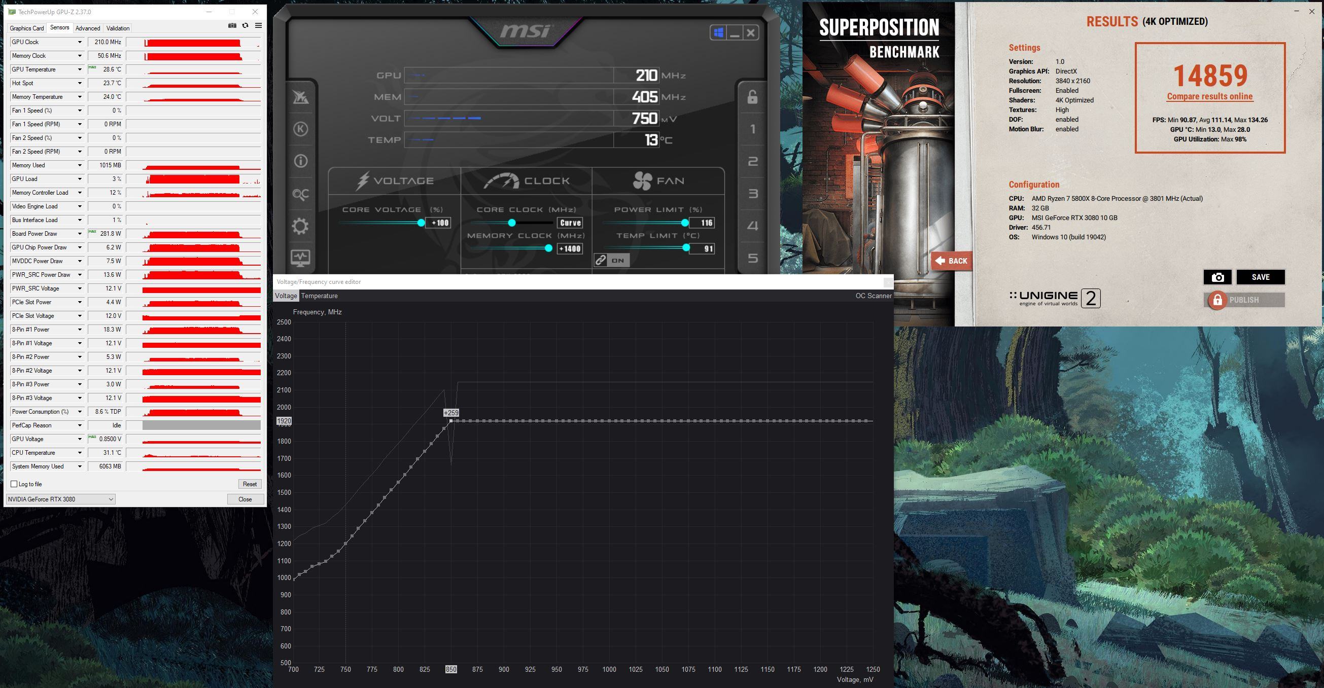

Ich bin bei meiner MSI 3070 Gaming Trio etwas anders an die Sache ran gegangen. Ich hab ein synthetisches Benchmark laufen lassen um echte kontinuierliche Volllast zu simulieren. Ich weiß natürlich, dass die Karte in Spielen nie so beansprucht wird, aber ich konnte so ganz gut das Powerlimit finden. Bei gerade noch stabilen 0,85 Volt reicht es bei dieser Karte gerade mal für 1815 Mhz....ich kann zwar höher takten und die Karte läuft stabil weiter, drosselt dann jedoch den Takt, weil das Powerlimit von 240W / 250 W (ich müsst nochmal nachschauen wo das genau liegt bei der Karte) erreicht ist. GPU-Z zeigt das unter PerfCap Reason schön an. Ich hab das Powerlimit bei 100 % belassen und die Karte dann entsprechend bei maximal 1815 Mhz belassen, sodass die Karte nie selbst aufgrund der TDP drosselt. Das drosseln und wilde hin und her takten fand ich immer störend, jetzt läuft die Karte stabil mit 1815 Mhz beim zocken, egal was da kommt.
Ist ein ähnliches Ergebnis, nur ne andere Herangehensweise.
Bei 0,85V ins PL? Sicher? Schau Dir mal meinen Post weiter oben an, da nimmt die 70 etwa ~165W bei 0,825V oder etwa ~200W bei 0,906V.
Die MSI Trio darf mit Standard-PL 240W ziehen.

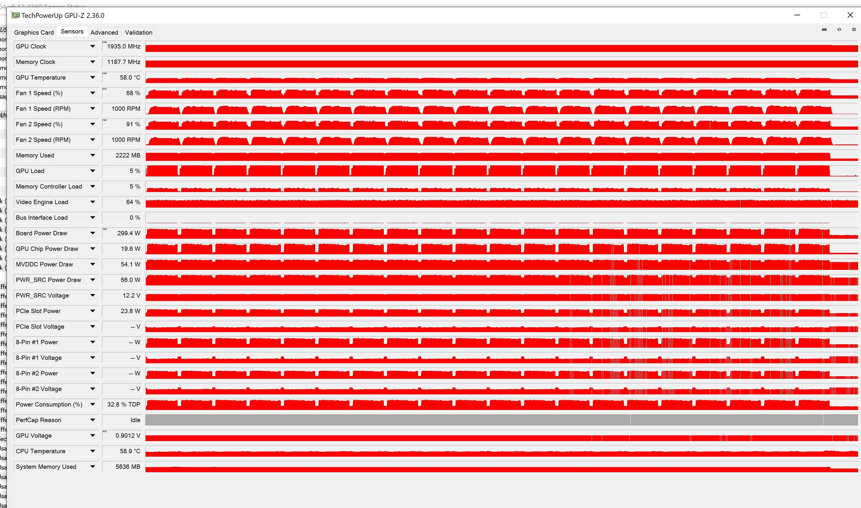

Meine 3080 FTW3 ist jetzt endlich unter Wasser. Vor allem Überraschen mich die RAM werte, der RAM geht nicht mehr über 55°C, selbst auf Afterburner Max (1500 MHz). In Timespy gibt der RAM auf 1300 MHz die meisten Punkte, in Spielen ist es wohl nicht so wichtig. Hab daher die folgenden Tests mit Ram @ +1300 MHz durchgeführt, und mit Metro Exodus getestet (Metro @ 3440x1440, alles Max incl. RT und DLSS, 20 runs)
Von links nach rechts:
1. Max OC (nicht metro stable)
2. Max stable OC (Metro stable) -> 450 Watt im Kombuster in 4k
3. 900 mv @ 1950 (taktet auf 1935 in Metro, Metro stable) -> 350 Watt im Kombuster in 4k
4. 862 mv @ 1890 (taktet auf 1875 in Metro, Metro stable) -> 320 Watt im Kombuster in 4k
Meine Wakü mit Mora etc. ist fast unhörbar, daher ist Spulenfiepen oder brummen auffällig. Es fängt ganz leise an ab 900 mv, darunter nicht vorhanden. Bei Max OC hört man es, allerdings nicht, wenn ich Spielsound auf Boxen oder Kopfhörern habe, daher sind alle settings erträglich.
Ich werde die Karte auf setting 4. (1890 @ 862) betreiben, da die Performance unterschiede marginal sind, und es mir um absolutes Silent Gaming geht. Karte geht dabei im absoluten notfall auf knapp 40°C, mit pumpe und lüftern auf minimum und Kombuster belastung.

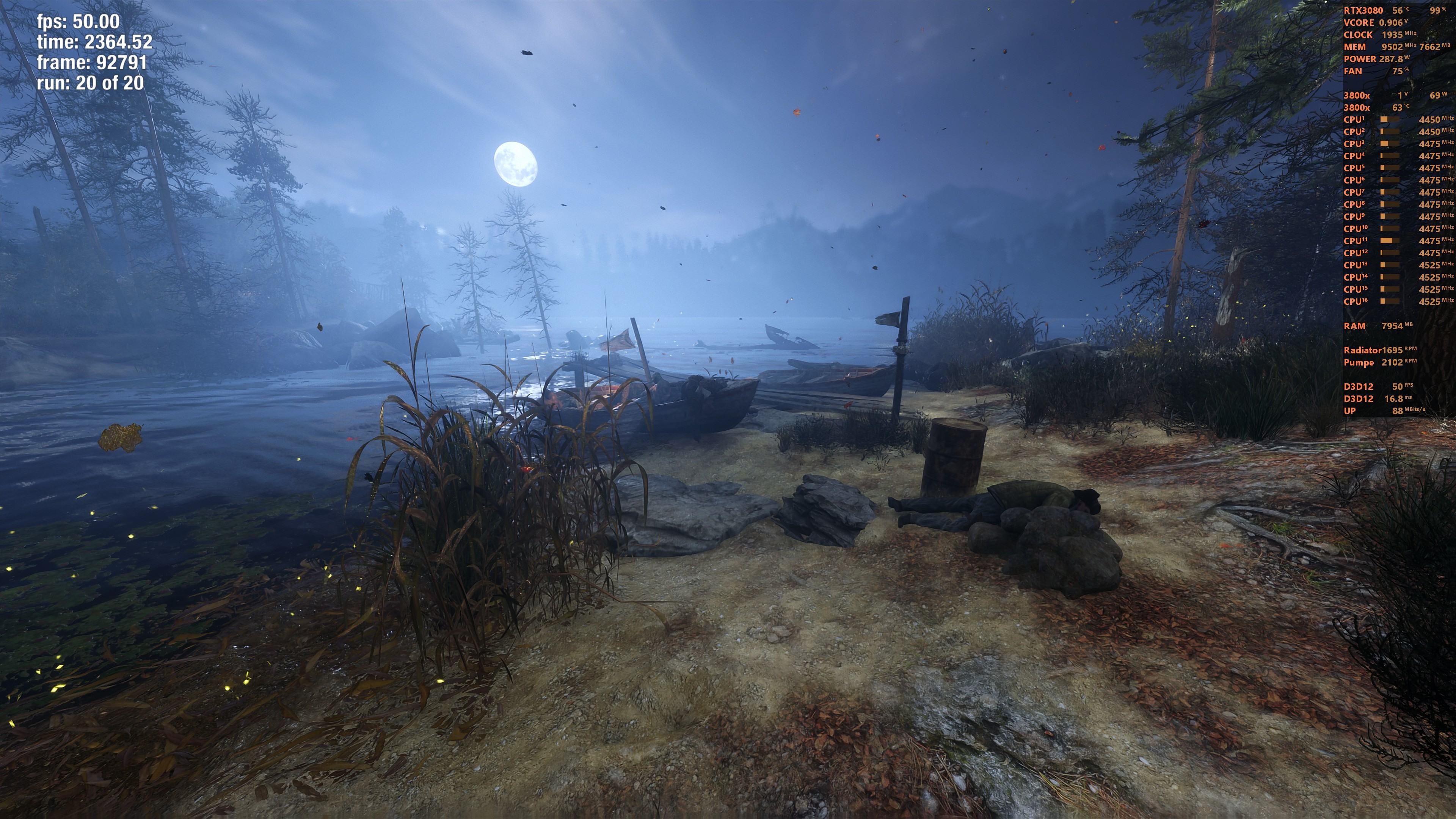

Hier mal meine ersten 3080 FE Ergebnisse:
Metro 20 Runs 4K @ MAX
1935
0,906
~56 Grad @ 75% Lüfter
etwa 280W
Mit voll aufgedrehtem PL und Stock-Kurve läuft die Karte mit 1980 - 1995 durch den Metro Bench, zieht etwa 370W und bringt etwa 0,8 (!) fps mehr.
1935
0,906
etwa 280W
Anhang anzeigen 598677 Anhang anzeigen 598678 Anhang anzeigen 598679
75% Lüfter ist für dich in Ordnung? Ich empfinde alles was deutlich über 50% geht, als unerträglich.
Was mich ein wenig an deiner Grafik irritiert; bei meiner 3080 FE drehen die Lüfter prozentual immer gleich, komisch.
