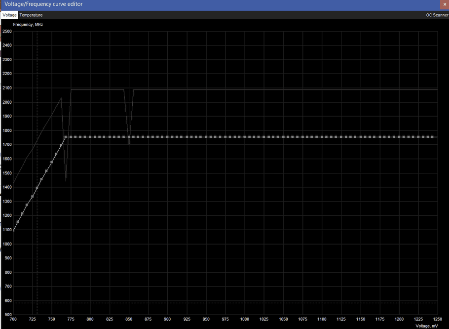

Erfahrungsgemäß muss der Takt 1-2 stufen unter die 3080. 1890/0,85V wenn du lucky bist. Meisten laufen wohl 1860/0.85.

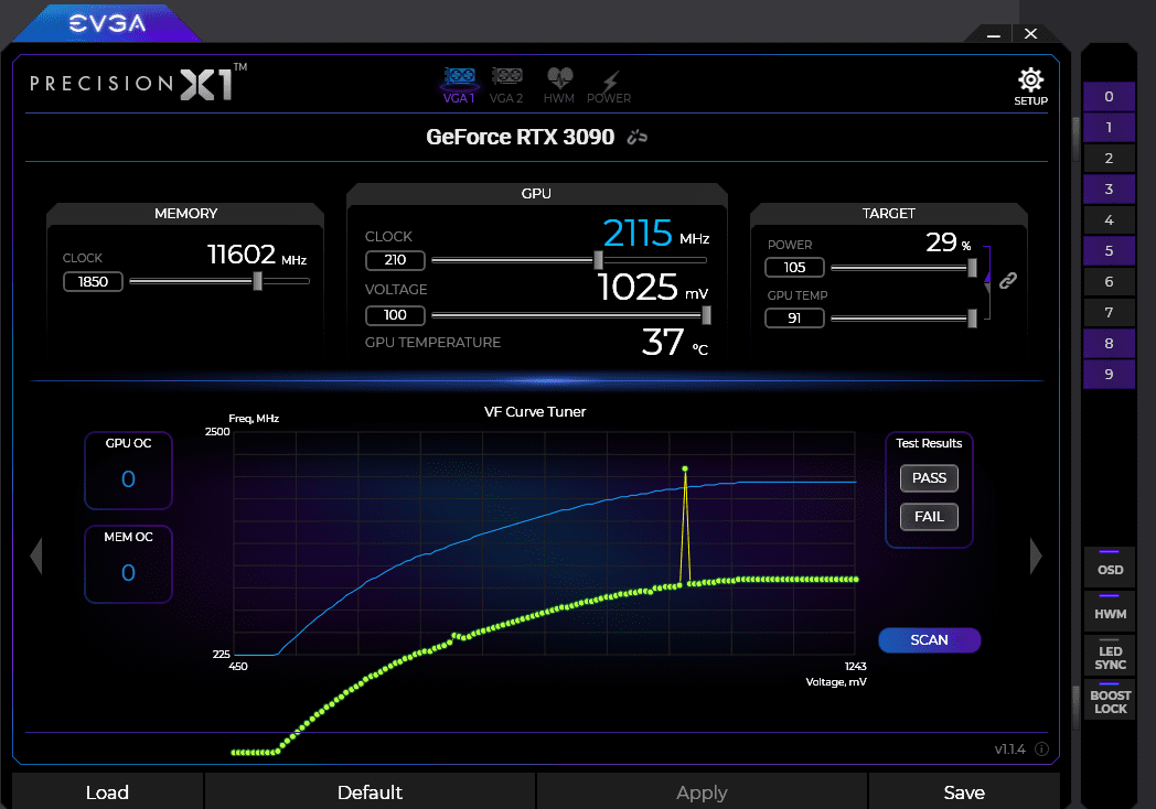

Hab bis Dato keine stable 1905/0.85v gesehen... Hatte selbst mehrere 3090er hier und aktuell 2 verbaut bei 1875/1890.
Stable ist natürlich sone Sache... Bei FPS_Limit oder aber wenig Last bzw. diversen Games muss es ja nicht umbedingt Metro stable sein :p
EDIT.:
Habe eben 1905@850mV laufen lassen und scheint wohl doch stable? (log im Anhang)
2010@900mV war nicht stable.. hier würden wohl 908/916mV das Problem beheben(13. run gecrasht)
2205Mhz konnte ich nur mit mindestens 1,088V halten.. dort lief es denn aber zu 1/10 ins PL daher nicht verwertbar. (500-560W) bei 550W ca renne ich ins PL mit shuntmods.
2130Mhz/1,025V sind stable. Meine normalen 24/7 settings. Hatte es am Ende noch in Metro laufen lassen aber nach 14 runs war ich zu ungeduldig.
Temps bei allen runs waren 35-39c gpu

Bei 1905 @ 850mV schafft meine 3090 FE nicht einmal 3s im Timespy ^^ Habe wohl aber auch kein Silikonglück gehabt bei der Dicken :( Oder meine ist Durchschnitt und deine ein GoldenSample 🤷‍♂️
1860 @ 850mV scheint bei mir zu laufen. Muss aber mal schauen ob sich das im Alltag, auch über einen längeren Zeitraum, stabil hält. Vermutlich werde ich aber noch einen Schritt weiter runter müssen :(

@Yume bevor du mit Strg+F die Kurve anpasst, setzt du den Takt auf +150 (oder sowas im Dreh?) oder startest du bei 0 und gehst direkt an die Kurve? Bei meiner 3080 habe ich das immer so gemacht, aber vllt ist das ja bei der 3090 nicht ideal?
Aktuell nutze ich Precision X.
Afterburner kann beim VRam-OC nur bis 1500.
Wenn ich mit Curve arbeite stell ich am normalem GPU takt eigentlich nie was ein. Manchmal -500 damit ich weniger punkte ziehen muss.
Meine 2. 3090 hat auch weniger Potential. Im Schnitt muss ich überall 30-60MHz weiter runter. Aber für den aktuellen zweck sieht sie eh nie mehr als 1155Mhz ^^
VRam geht bis 1850 stable hoch ohne Leistungsverlust. Bei aktiven Miner muss ich auf 1580 runter damit der ECC nicht greift. 74/76 *c Vramtemp.

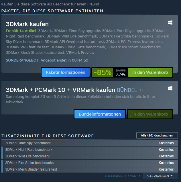

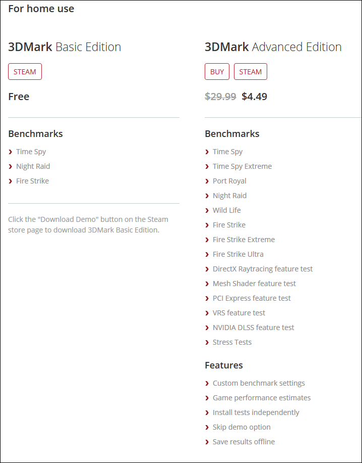

Für die Tester unter euch. 3DMark gibt es gerade bei Steam für 3,74 Euro. Angebot läuft noch 23h.
Ich dachte bis eben noch das wäre Freeware... Habe den Benchmark bis jetzt noch nicht zum Starten gebracht.
Gibt es denn irgendwelche signifikanten Einschränkungen in der freien Version, die zum Testen beim Undervolting wichtig wären?
Ich kenne mich mit diesem Steam nicht aus, da ich nicht spiele, aber... was man wohl erwähnen sollte:
Soweit ich das verstehe, ist dazu die Installation des "Steam-Clients" nötig und
es sind in dem Benchmark nur folgende Sachen enthalten:
3DMark Time Spy upgrade
3DMark Port Royal upgrade
Nicht enthalten: alles andere, wie
  • 3DMark
  • 3DMark Night Raid benchmark
  • 3DMark Wild Life benchmark
  • 3DMark Fire Strike benchmark
  • 3DMark Sky Diver benchmark
  • 3DMark API Overhead feature test
  • 3DMark PCI Express feature test
  • 3DMark VRS feature test
  • 3DMark Cloud Gate benchmark
  • 3DMark Ice Storm benchmarks
  • 3DMark Mesh Shader feature test
  • VRMark Preview
Keine Angaben über:
  • Fire Strike Extreme
  • Fire Strike Ultra
  • DirectX Raytracing feature test
  • NVIDIA DLSS feature test
  • andere Stress Tests
Immerhin würde man lt. Steam aber 8,74€ sparen.
Was benötige ich denn davon um zu testen?
Danke Euch!
wirklich brauchen wirste davon eigentlich nix.
Es gibt genügend kostenlose Software um sein System zu stressen (außer vlt. für RT, kein Plan), 3DMark bietet sich halt an um seine eigenen Werte mit anderen direkt zu vergleichen, weil es ne riesen online-Datenbank hat und man praktisch alles mit nur einem Tool und einem Klick testen kann.
Aber ich hab den auch gekauft, allerdings schon vor einigen Jahren, von daher kann ich dir das nicht zu 100% beantworten, weil ich die Angaben dadurch nicht überprüfen kann.
Diese Angaben findet man Steamshop und auf der Hersteller-Website:
Verglichen/gebencht wird meist mit Time Spy "normal" oder Port Royal "normal" für RT.
So wie ich das sehe sind die in der Free-Version schon drin, aber für ~4€ das komplettpaket zu erhalten ist ja jetzt auch nicht schlecht.
Hab mir den die Tage auch mal für die knapp 4€ geholt. Damit macht man auf jeden Fall nix falsch und bei den überzogenen Preisen für die Karten kommt es auf 4€ auch nicht mehr an:-)

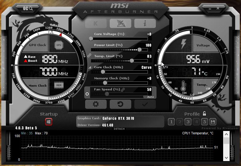

Furmark hängt sich immer wieder bei mir auf.
Habe eine RTX 3070 FE.
Was mache ich falsch?

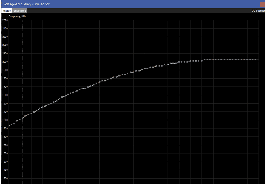

Was ist das? 0,937 @ 1965? Sollte locker gehen, vergiss Furmark - probier mal etwas anderes.

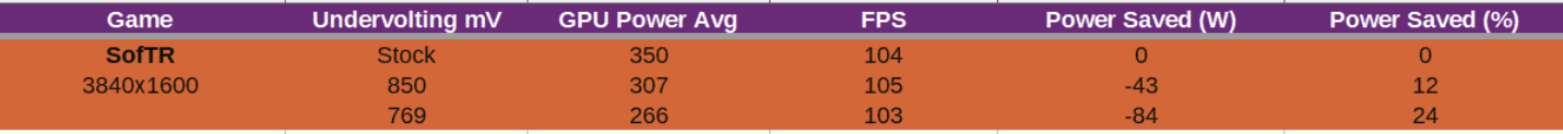

Die Messung: Ich habe die Spiele nicht in einem Benchmarkrun laufen lassen. Statt dessen habe ich jeweils eine anspruchsvolle Szene gesucht die relativ stabile / fixe Framerates und Stromverbrauch hat. D.h. ich habe die "Spielerfigur" irgndwo geparkt wo sich nicht ständig das Bild ändern oder etwas explodiert. An dieser Stelle habe ich eine Weile gewartet um zu messen wie die Framerate und Stromverbrauch in dieser Szene ist. Hier habe ich nur eine durchschnittliche Schätzung mit einer Genauigkeit von mit jeweils +/- 5 Watt bzw. +/- 2-3 FPS gemacht. Da man ja keinen Genauigkeitswettbewerb gewinnen will - sollte dies dennoch reichen.
1. Rein ins Spiel - Szene ausgesucht. GPU-Stromverbrauch und FPS notiert. (Afterburner/Rivatuner Overlay),
2. ALT+TAB zurück zum Desktop, im Afterburner ein anderes Undervolting Profil geladen.
3. Zurück ins Spiel. GPU-Stromverbrauch und FPS notiert. (und auch den Undervolting Wert notiert),.
4. Das jeweils einmal für Stock, 850mVolt, 769mVolt - und zur Kontrolle am Ende nochmal auf Stock geändert, was dann die ersten Werte der Testreihe zeigen sollte.
Hier aber nun die Spiele - und die unterscheiden sich in der Ersparnis extrem - wie ich finde.
Negativbeispiel Division 2
Hier war ich etwas enttäuscht und dachte längere Zeit dass das an meiner RTX-3090 liegt oder ich beim Undervolten etwas falsch mache.
Erst bei Undervolting auf 769mV sehe ich einen deutlichen Unterschied in der "GPU Power" (Name des Sensors in HWInfo64).
Am Ende sind es gerade mal 30 Watt die man sparen kann. (n):unsure:
Tomb Raider sieht schon deutlich besser aus:

ich bin neu beim Undervolten.
Danke für die Antworten habe aber auch eine Hitzeproblem.
Habe das Gehäuse bq qiuet! Pure Base 600 und 1 Lüfter vorne und einen hinten.
Die 3070 FE dreht sehr stark auf und kommt auf über 80°C und fährt dann den Takt runter.
Daher wollte ich die undervolten.
Aber anscheinend ist der Chip schlecht.
