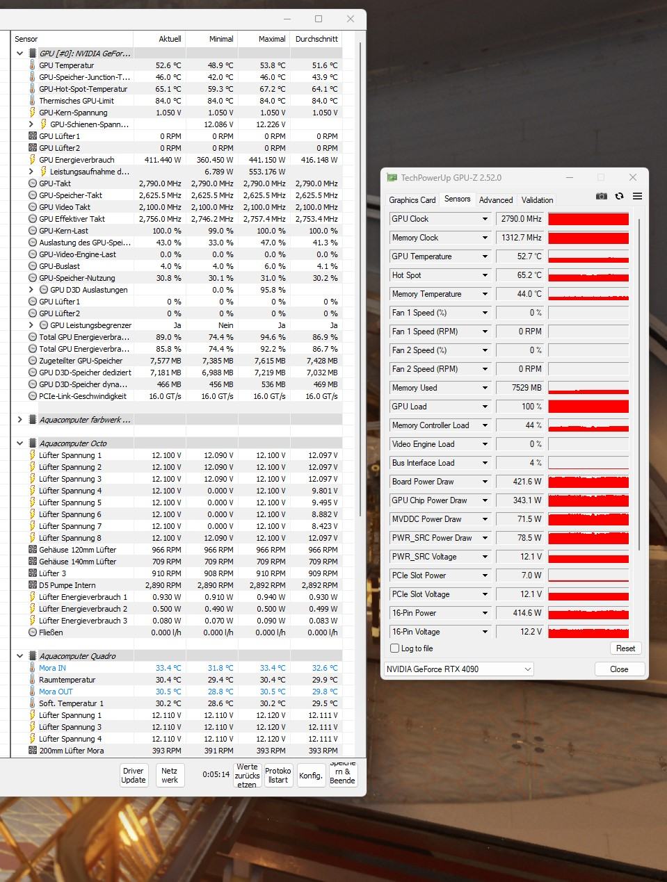

Hab den Bykski drauf, Preis/Leistung stimmt und mit den Arctic TP-3 1.5mm 1A Kühlung. 350W etwa 13° K Delta und mit 480W etwa 22° K Delta. Hotspot etwa +10° C und Vrams max 46°C

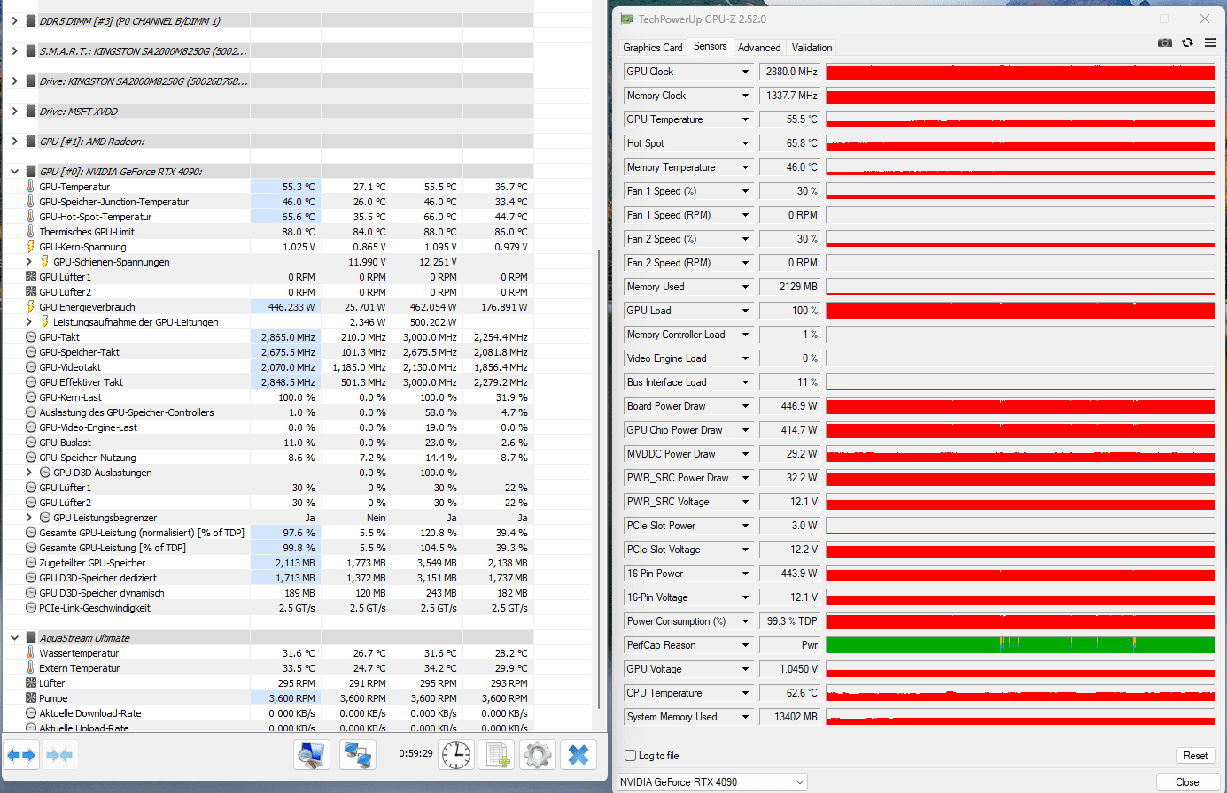

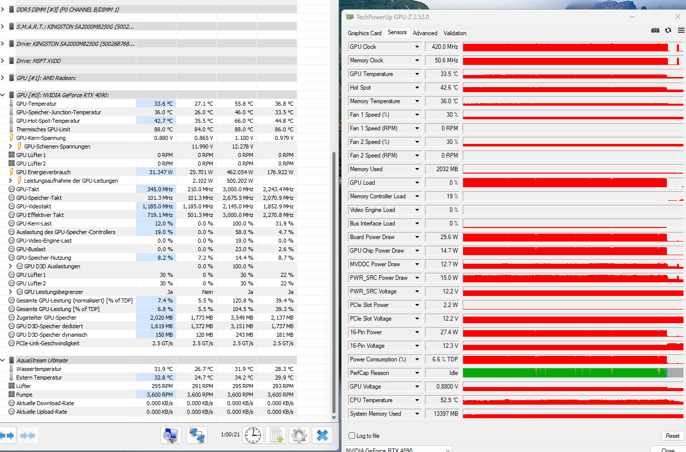

Das deckt sich so ziemlich mit meinen Werten. Habe ebenfalls die MSI 4090 SuprimX mit dem Alphacool Kühler verbaut.
Lasse ebenfalls gerade Port Royal laufen und ich erreiche folgende Werte:
Hotspot ist bei mir weniger und ich habe ein bisschen höhere Temps als du, weil mein Wasser wärmer wird (Lüfter auf den Mora laufen nur auf minimaler Leistung).
Bin auch nicht ganz zufrieden, aber ich habe den Kühler mehrmals montiert und erreiche irgendwie keine besseren Ergebnisse.
wie lang habt ihr den die Tests laufen lassen?? bei mir reagiert das Wasser sehr sehr träge... gestartet bei 26.7 grad dauerte es sicher 5Minuten wenn icht länger das die Wassertemperatur um 1° gestiegen ist... wärend ich das schreibe sinds jetzt schon fast 2° sogar...
tatsächlich geht aber auch die GPU Temp da mit hoch dann...
Lüfter am Mora420 sind auf minimal Drehzahl, die ganze Zeit...
10Minuten später nochmal:
nach dem Stoppen geht die GPU Temp eigentlich fast sofort auf die Temp vom Wasser zurück..

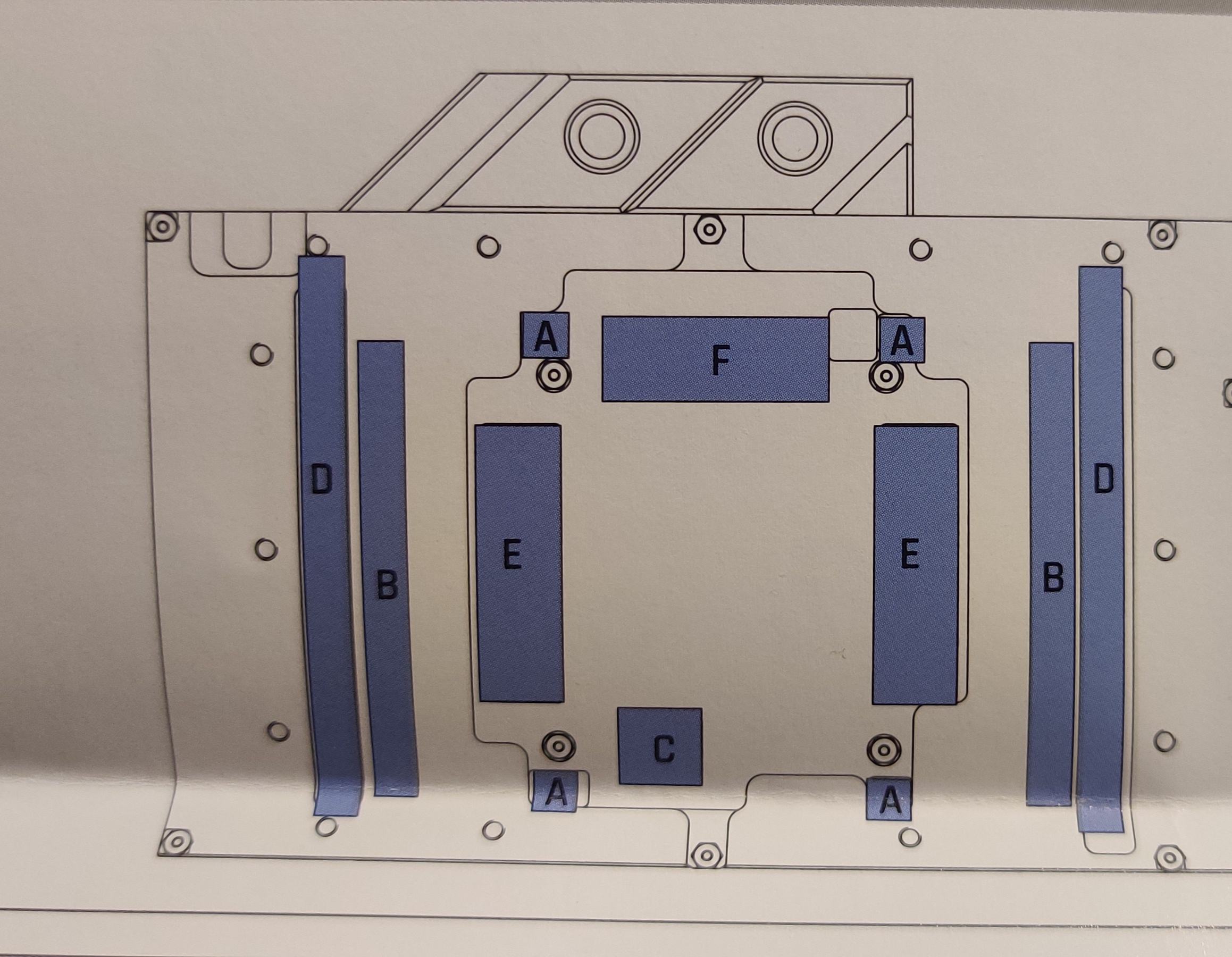

Habe einen ALC aurora ref. auf meine KFA2 am WE drauf getan.
Bin der Anleitung aus dem Internet gefolgt, da ich die lieber am Laptop auf mache, statt auf Papier zu schauen.
Dann sind mir Wärmepads übrig geblieben und gesehen, dass die für die Spulen waren.
Auf der Papier Anleitung waren die auch drauf.
Habs aber erst gecheckt als ich die letzte Schraube zugedreht habe und mir vorhin nichts gedacht oder dachte es wären Ersatzpads. :d
Aber kein Bock nochmal auf zu machen.
Also Spulen liegen bei mir frei und ist hoffentlich nicht schlimm(?)
Aber auch die 1mm pads die dabei liegen hätten für die Spulen soweit ich gesehen hatte eh nicht gereicht. Wenn ich die ob oben rein schieben flutscht es fast durch und kommt unten wieder raus.
Für die Spulen sind es 2mm Pads bei dem Eisblock Aurora (laut Anleitung).
...hier stand Mist...
Warum gut, also 2mm hätten denke ich besser gepasst.
Wie warm werden eig die Spulen. Habe dazu nichts gefunden. Was passiert wenn die zu warm werden oder gibt es ein "zu warm"?
EDIT: achso, du hast die 4080 Anleitung angeschaut.
Ich red von der 4090 ref.
Aber geändert haben die wirklich was, die im Internet müsste dann vll outdated sein

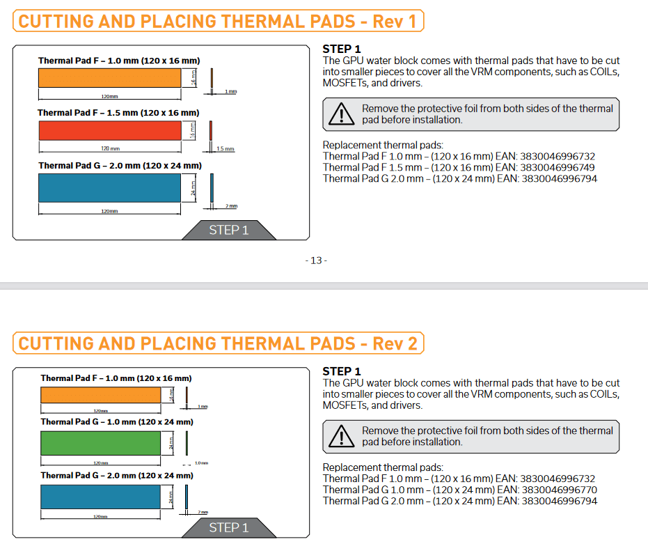

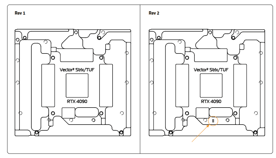

Ich sehe gerade bei EKWB scheint es eine Revision 2 des Kühlers für ASUS zu geben...

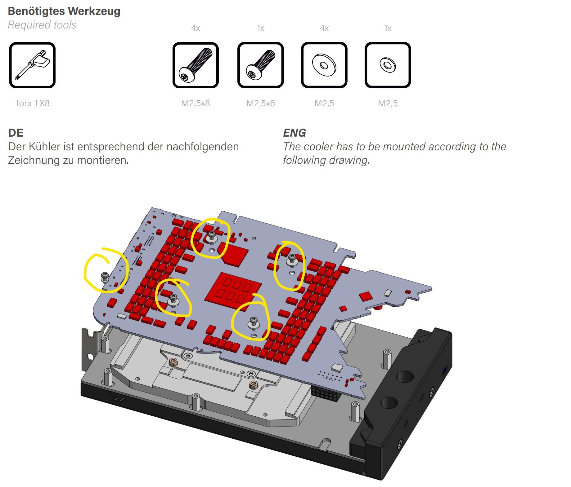

Heute kam der Heatkiller VI für die 4090 FE.
Wärmeleitpads wurde nicht mitgeliefert, genauso wenig wie Schrauben oder eine Montageanleitung. Hierzu gab es einen Link.
Was mich aber beunruhigt, ist die Tatsache, dass auf der Montageanleitung zwar von vier M2,5x8, eine M2,5x4 und Unterlagscheiben von M2,5x6 M2,5 M2,5 die Rede ist, aber weder Schrauben noch Unterlagscheiben geliefert wurden.
Soll ich die der FE nehmen?
🙄🤥… Watercool fragen ist da glaub eher sinnvoller… also zumindest würde ich das tun… wer weis was sonst schief geht…
Bist Du sicher, das Du überall nachgesehen hast?
