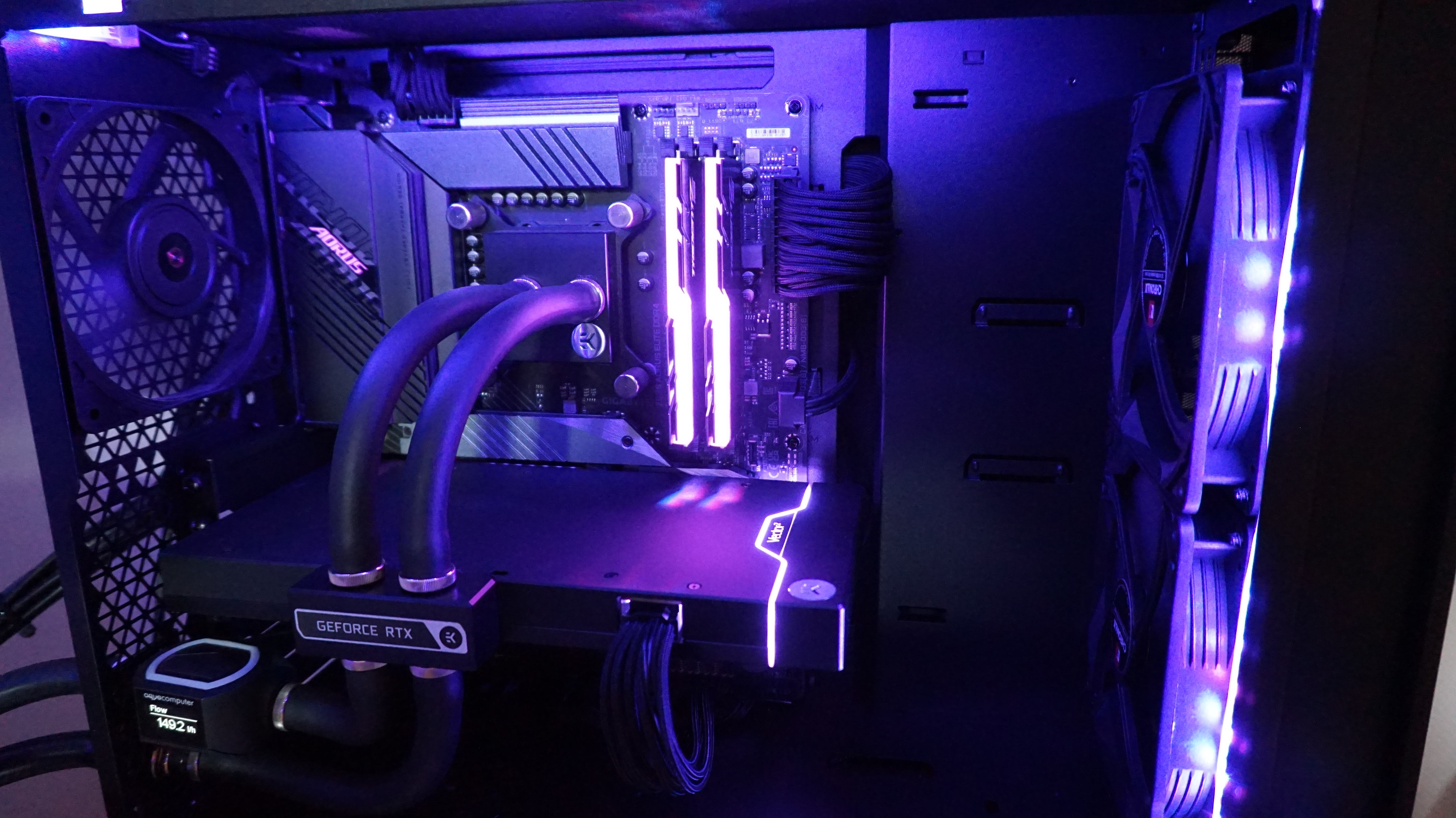

So sieht es bei mir jetzt aus. Hoffentlich wieder 4 Jahre Ruhe.
Was sind das für Anschlüsse? Sehen wunderschön aus. Aber wie halten damit die Schläuche?
Und das funktioniert gut? Pressts da nicht das meiste Wasser gradaus durch statt durch die Graka?
Jupp. Eher anders herum da der CPU Kühler restriktiver ist.
Danke. Sind die hier aber in 10mm. 12 hab ich zwei außen. Sind aber nur noch schwer zu bekommen. Hält bombenfest. Schlauch außen WC 16/10 EPDM und intern 15,9/9,5 EK ZMT.
@mda31 ich glaub er meint eher ob das Wasser überhaupt gut durch die GPU zirkuliert weil IN und OUTlet jeweils an beiden Seiten "offen" sind und das Wasser rein theoretisch direkt durch das Terminal schießen kann.
Würde mich auch mal interessieren ob diese Konfig bei der GPU sinnvoll ist. Hat da jemand Erfahrungen?
das Wasser such sich den leichtesten weg einfach gerade durch so wird die Grafikarte kaum gekühlt
das Wasser such sich den leichtesten weg eifach gerade durch so wird die Grafikarte kaum gekühlt
Ne das ist Mumpitz. Das Medium geht den Weg mit dem geringsten Widerstand ja. Aber das ist die GPU da die Finnen nicht so dicht zusammen sind wie im CPU Block. Halbe Stunde Returnal unten und eine Seite vorher hatte ich mit 450 Watt was gepostet in dem Aufbau. Das sind Delta's mit 25k bzw. 17,7k. Also absolut im Rahmen bei dem Block.
In und Out sind im Terminal ja nicht verbunden. Oder ich verstehe hier was nicht.
Das Medium geht zum größten Teil durch die GPU und der Rest durch die CPU parallel (In-Seite; links) und auf der anderen Seite wieder zurück.
@mda31
Den Daumenhoch hab ich Dir da gelassen, weil es mich freut, wenn jemand in Sachen paralleler Durchströmung Ahnung hat.(y)
@Ben87
Damit das Wasser gar nicht durch den GPU-Kühler fließt, müsste dessen Durchflusswiderstand unendlich hoch sein. Das hätte man z.B. wenn er komplett zugesetzt wäre.
Ansonsten teilt sich das Wasser entsprechend der Verhältnisse der Durchflusswiderstände auf.

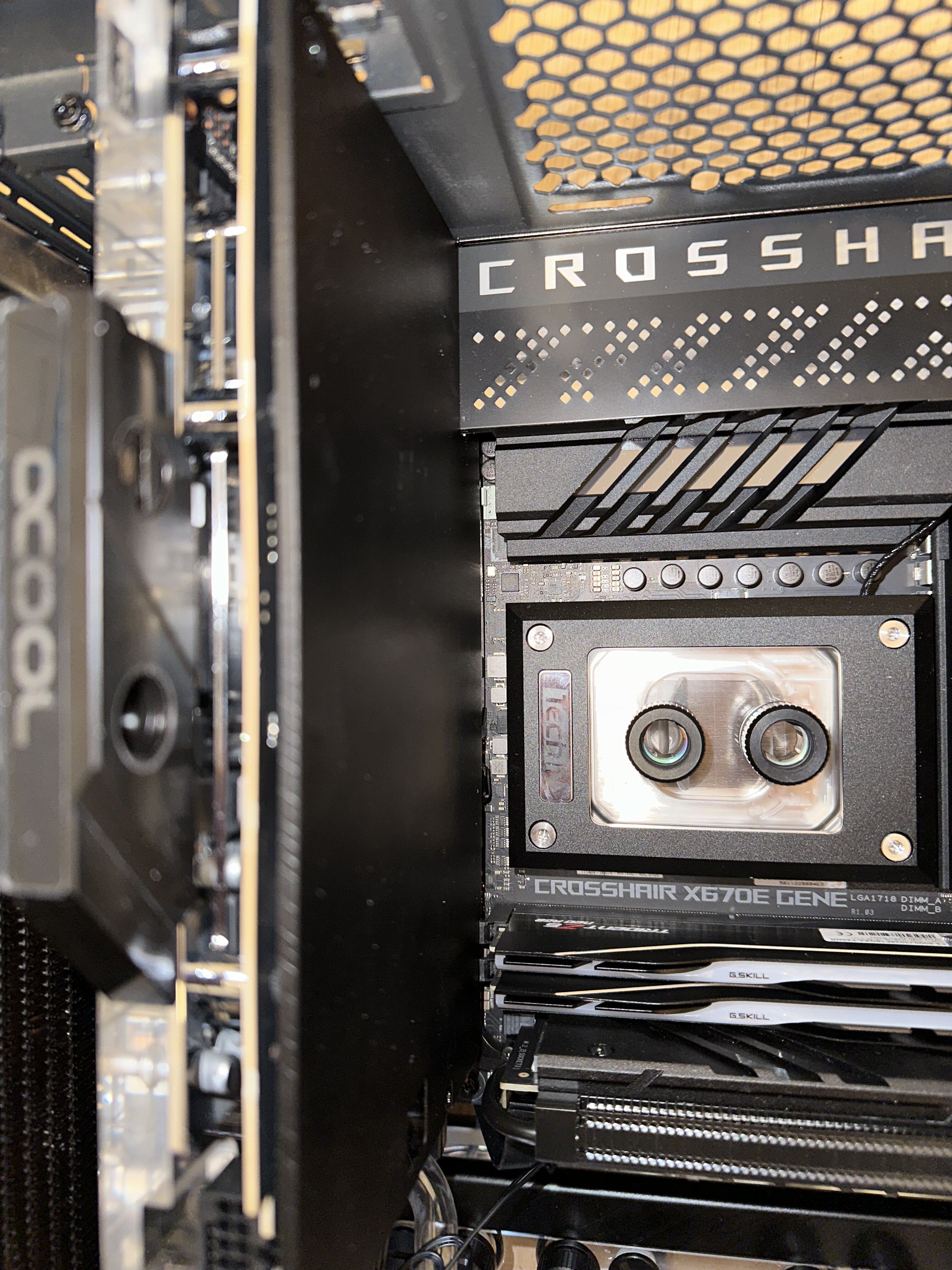

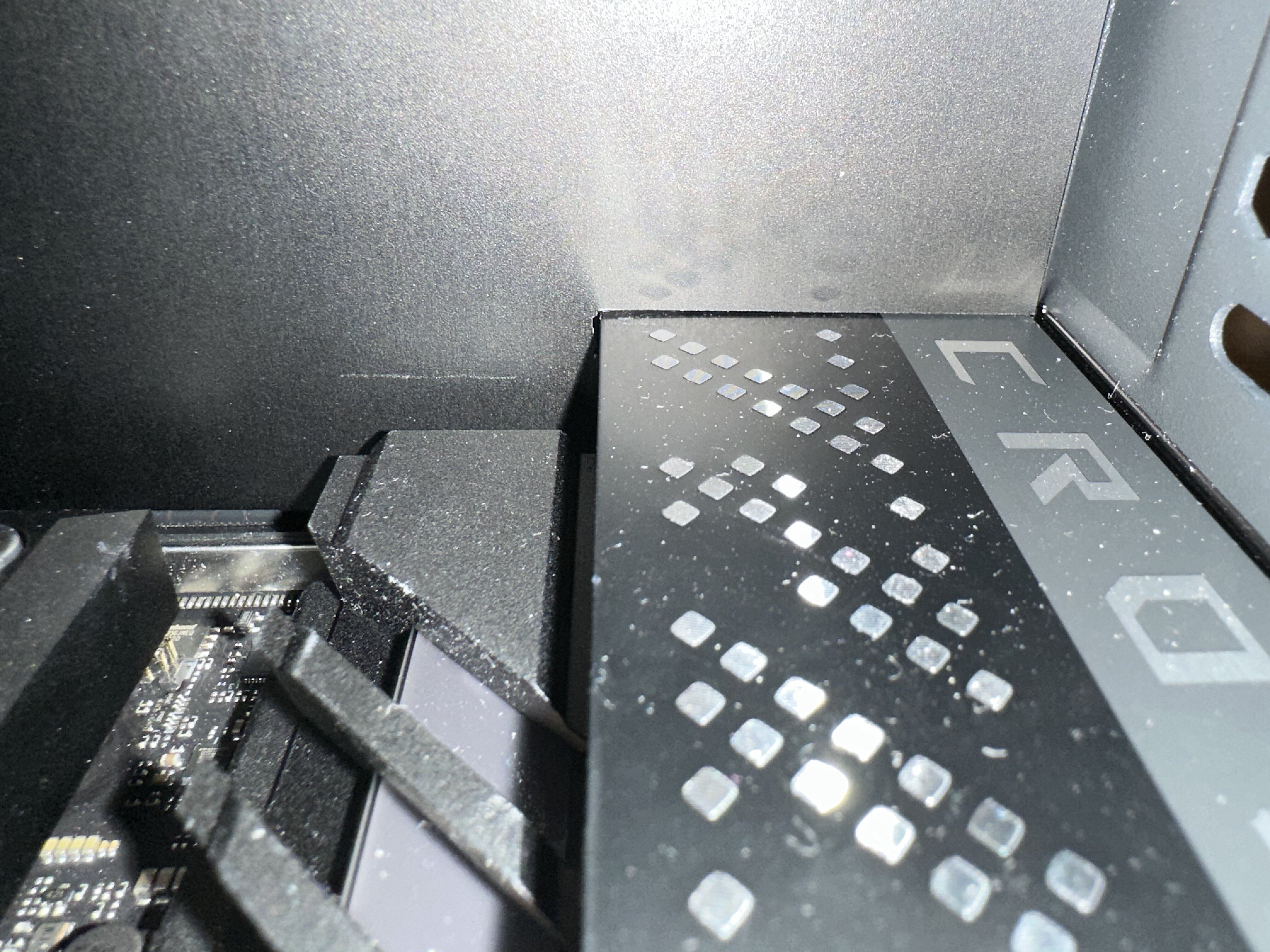

Ich musste leider meine Backplate anpassen vom AC Kühler, da diese so stark aufträgt, dass die Karte nicht am MB Kühler vom ASUS Crosshair Gene X670E vorbei geht. Sehr ärgerlich das da niemand mitgedacht hat.
Das Problem gibt es wahrscheinlich bei immer mehr Boards. Denn auch die M2 Kühler werden ja teils immer größer.
Das hat doch aber nichts mit ALC zu tun oder bin ich blind auf beiden Augen?
Das wollte ich zumindest nicht sagen. Kommt halt immer auf den verwendeten Kühler an. Den EK mit aktiver Backplate kann man bestimmt auf vielen Boards nicht verbauen.
Ich sehe das Problem eher bei den Mainboards als bei den Kühlern.

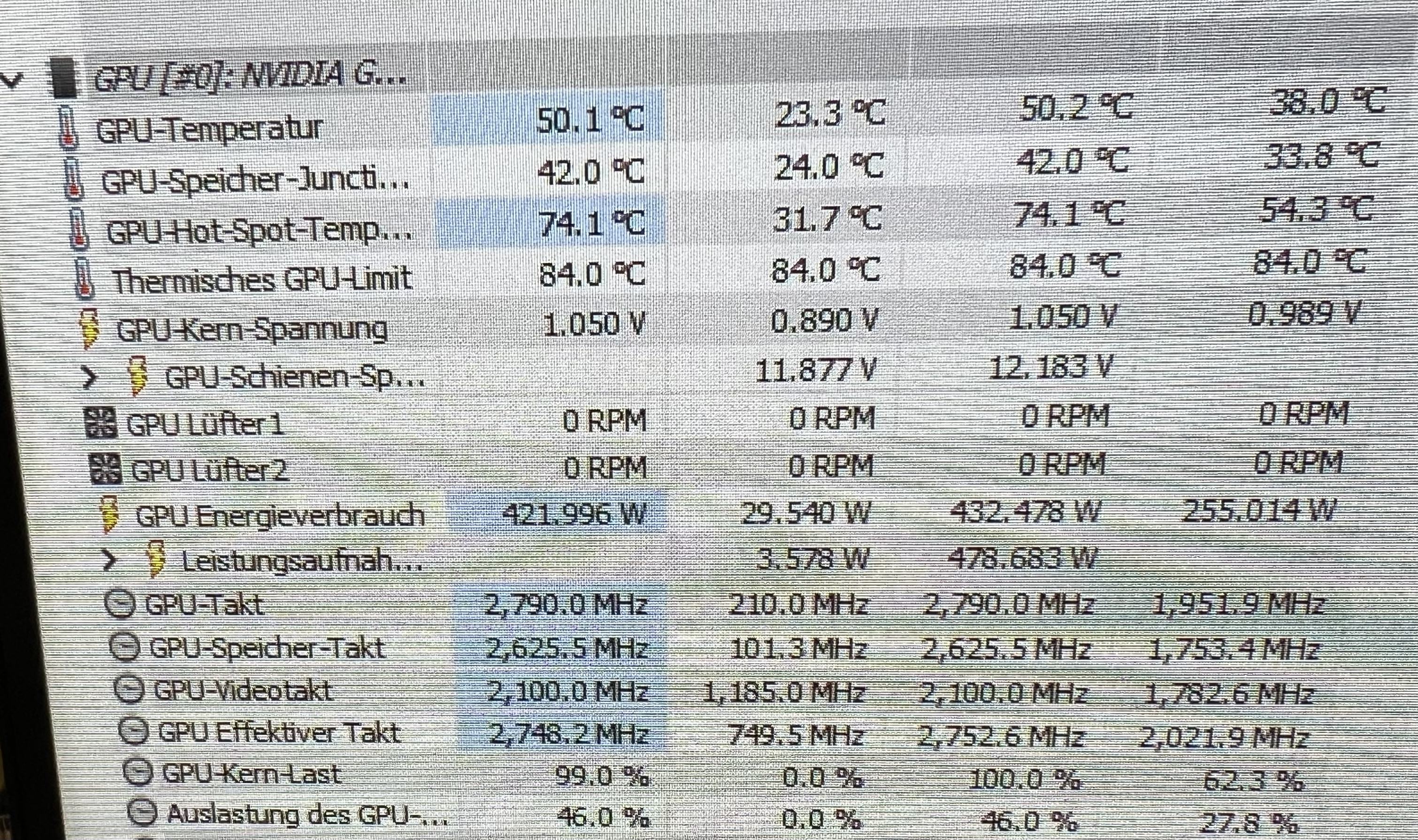

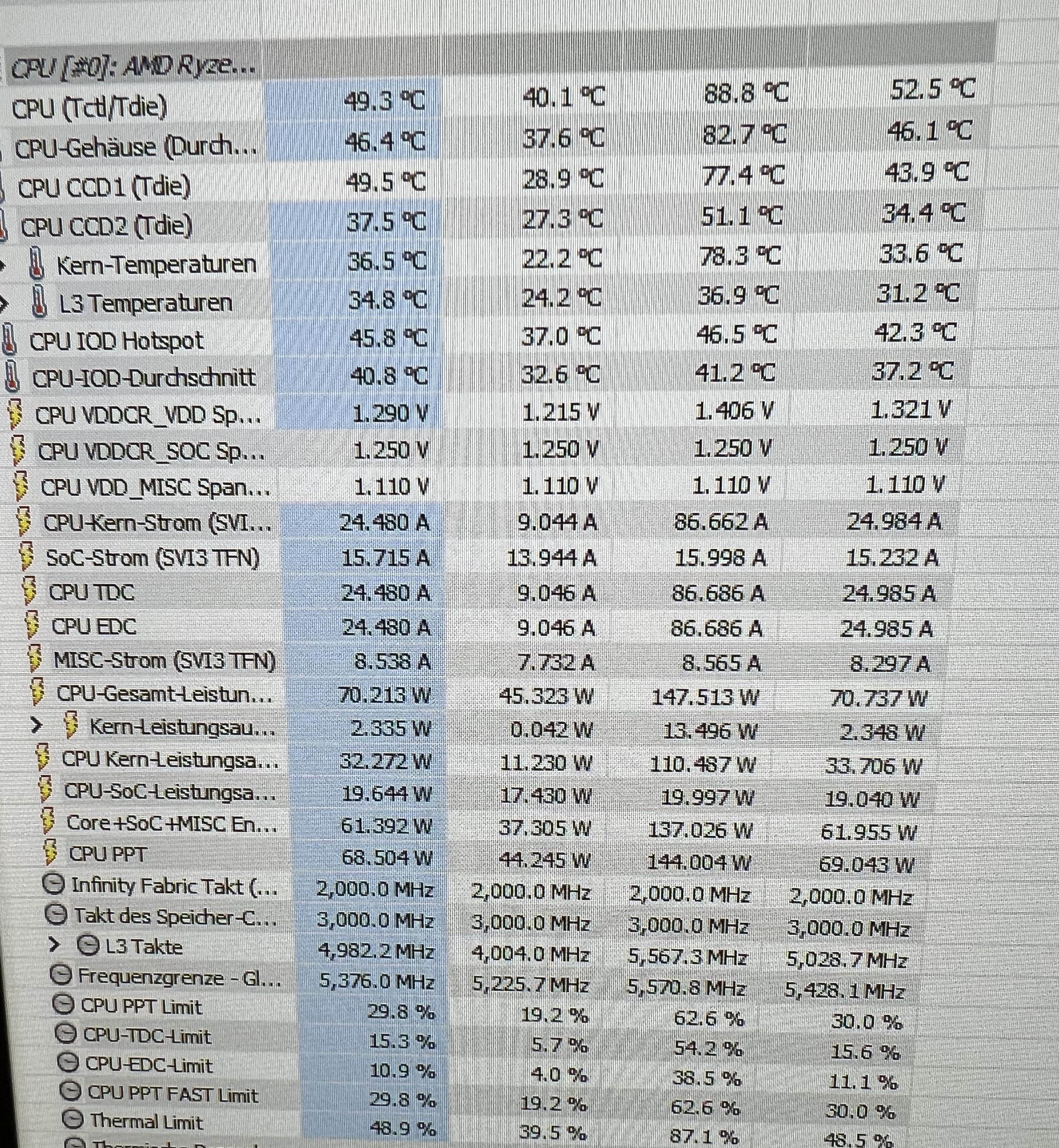

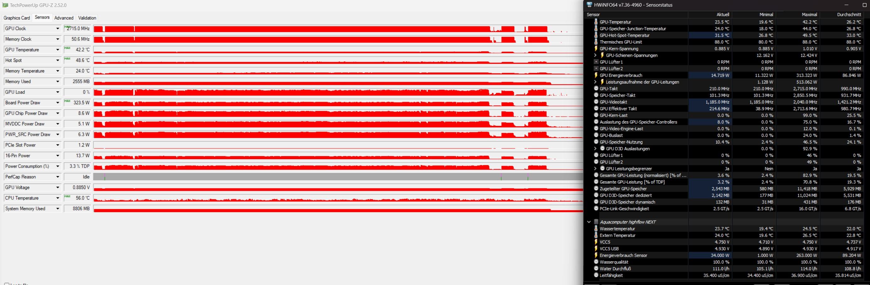

Das sind wirklich keine guten Werte. Ein Delta von fast 20K bei 320W kann man sich natürlich schön reden, aber jeder wie er mag.
Jupp. Aber Kaufgründe waren eh andere und vorbestellt und liegend seit letztem Jahr (kurz vor Weihnachten war das).
@mda31

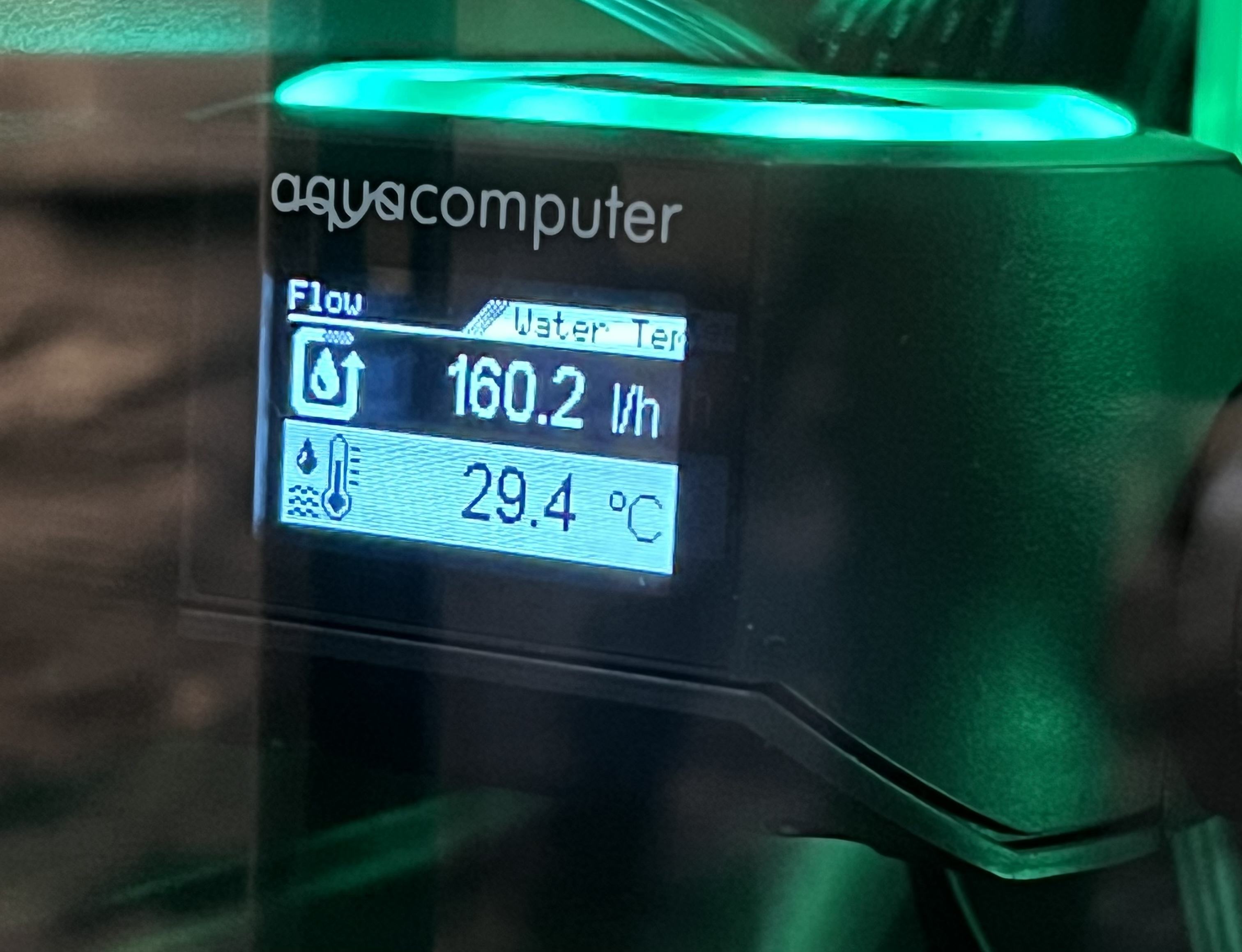

Wie hoch ist eigentlich der Durchfluss?
@mda31
Screen diese Seite (320Watt) 114 L/h und vorige (450Watt) 156 (beide Werte warmes Wasser). Ich hatte ja Probleme mit der Stromversorgung. Gehen würden wohl mit kaltem Wasser 180 jetzt wo es temporär gefixt ist aber ich fahre aktuell nur eine Pumpe.
also ich habe ein Delta von 28-30°C bei 530+Watt
300-350 watt habe ich ein delta von 14-16°C
Kurze Frage was gibts denn so an Kühlern für die 4070er die tauglich sind?
Alphacool und EK habe ich aktuell auf dem Schirm aber von WC und AC gibts ja gar nichts korrekt?
AC hat für diese Generation noch rein gar nichts draußen und WC hat jetzt kürzlich gerade mal das erste 4090 Modell fertig bekommen. In Sachen 4070 würde an die nicht mal denken.

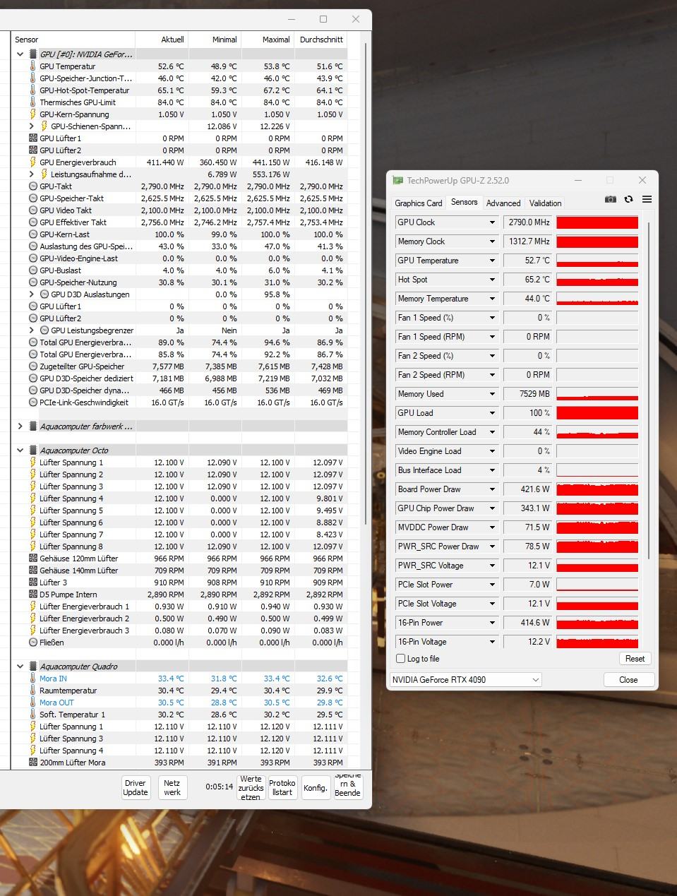

Also hab jetzt mal länger PR 3DMark laufen lassen und diese Werte;
Raumtemp: 21 Grad
Benutzt: Hydronaut Paste
AlphaCool Kühler 4090 Suprim
Weis net ob ich noch was ändern soll bzgl Kühler nochmal neu montieren und was dann besser machen :-/? Dicker Paste verteiln? Andere nehmen?
Danke

@Fun_King2k
Das deckt sich so ziemlich mit meinen Werten. Habe ebenfalls die MSI 4090 SuprimX mit dem Alphacool Kühler verbaut.
Lasse ebenfalls gerade Port Royal laufen und ich erreiche folgende Werte:
Hotspot ist bei mir weniger und ich habe ein bisschen höhere Temps als du, weil mein Wasser wärmer wird (Lüfter auf den Mora laufen nur auf minimaler Leistung).
Bin auch nicht ganz zufrieden, aber ich habe den Kühler mehrmals montiert und erreiche irgendwie keine besseren Ergebnisse.
@Fun_King2k
Ja ich hader noch mit mir jetzt nochmal des Ganze auszubaunen und zu ändern… hab die Paste halt schön dünn verstrichen und Schrauben handfest angezogen (stramm)… vielleicht liegts an der hängenden Montage im The Tower 500 🤔… glaub ich aber nicht
Und Flüssigmetall möcht ich bei der Karte noch nicht machen… da wart ich noch 2 Jahre 🥴

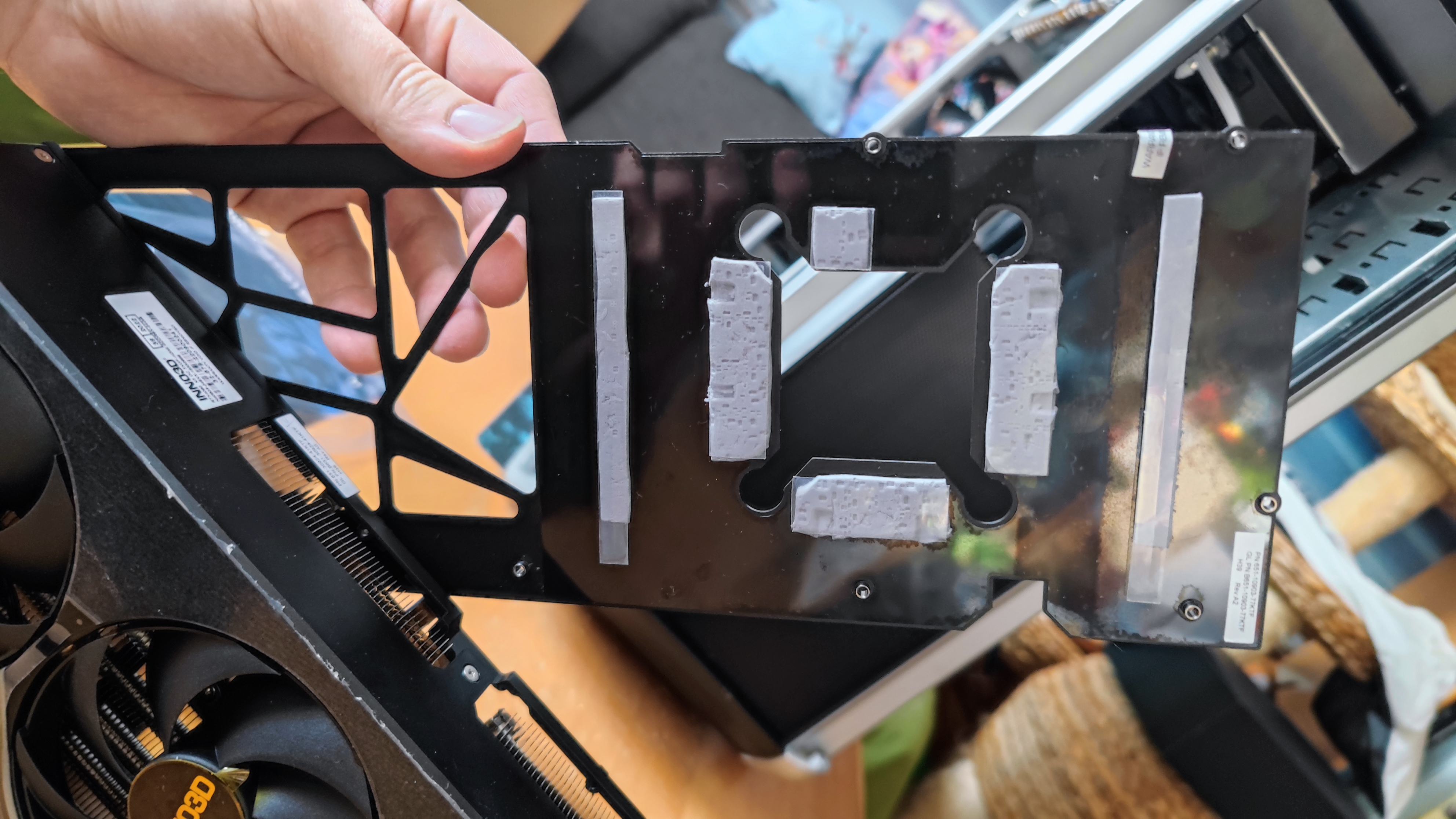

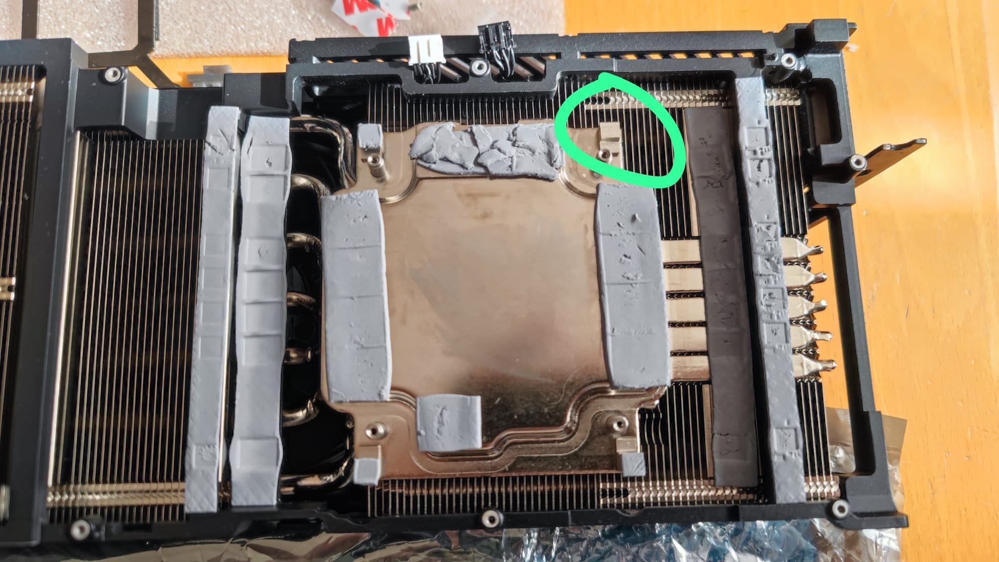

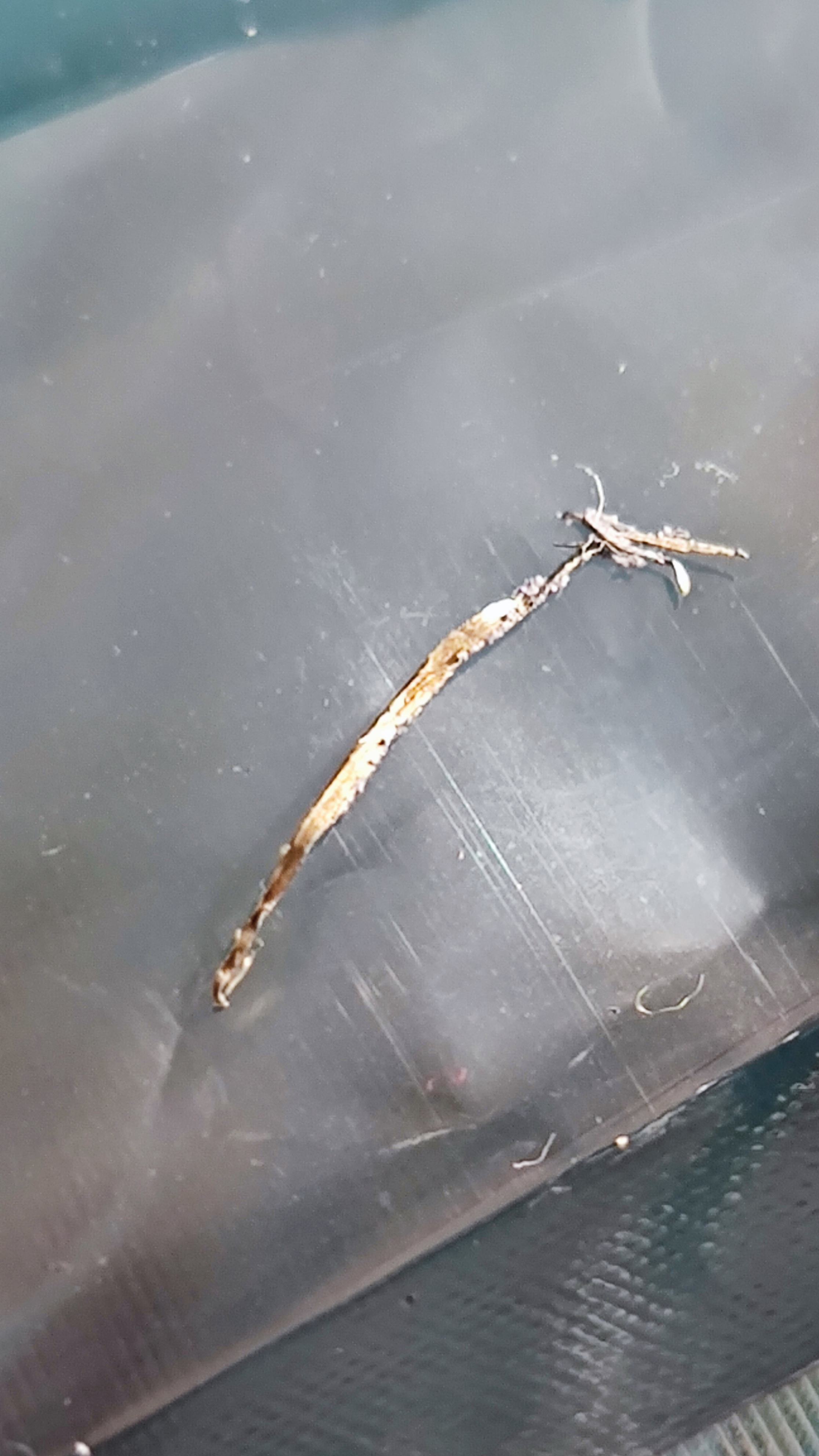

Was zum Teufel liegt da unter einem Wärmeleitpad unter der Backplate ?!
Es sieht aus wie ein Metallspan... Und es ist auch einer... Kupfer/Gold?
Gut das ich die Karte vorher mit Stockkühler getestet habe und sie ohne Probleme lief, aber das war wohl mehr Glück als alles andere das die eigtl lief...

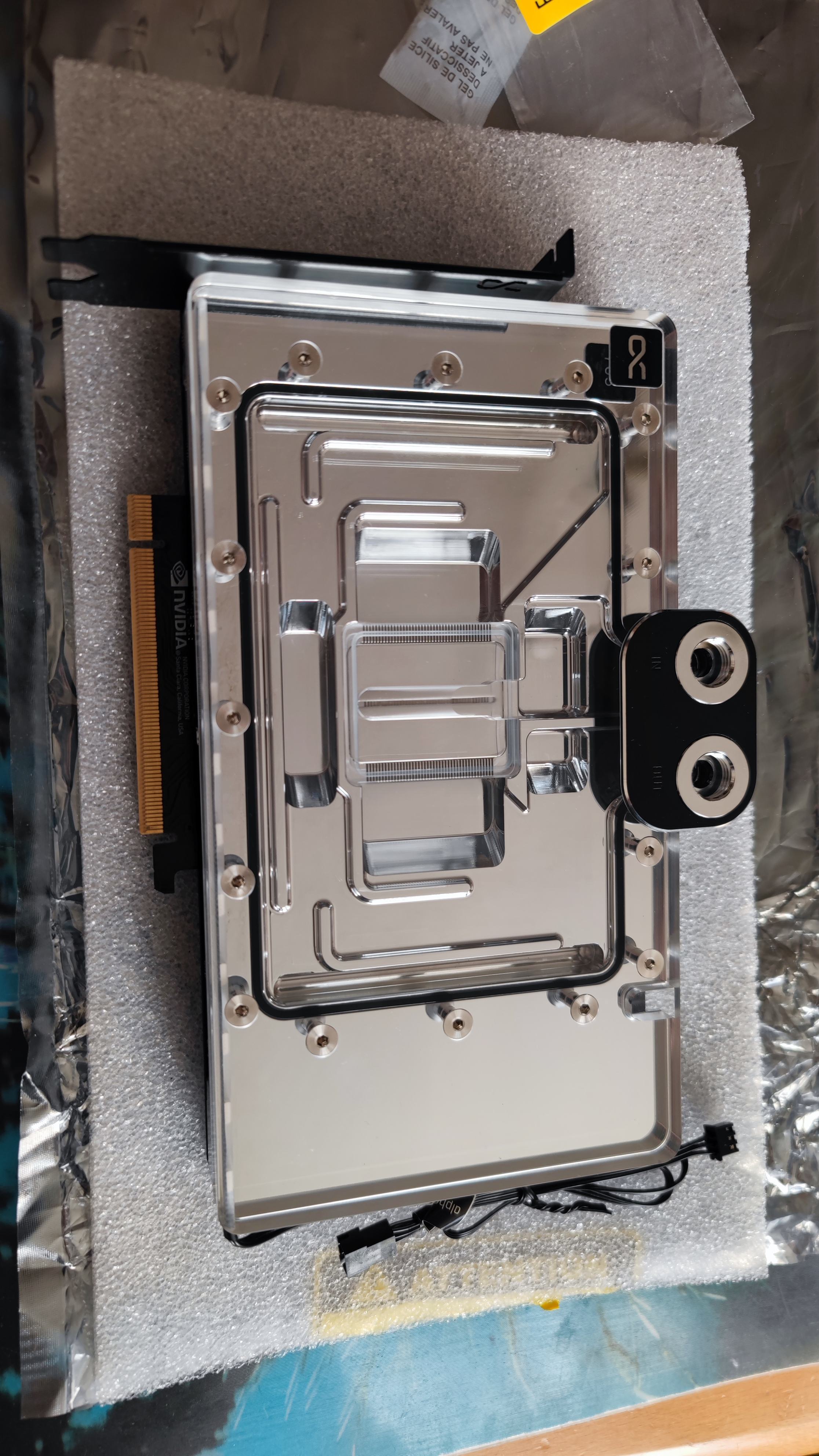

Ein kleines Wärmeleitpad bei den 4 kleinen Chips rund um die GPU hat auch gefehlt ...
Zur Ehrenrettung das zerbröselte Pad war nicht so, das hab ich einfach wieder so zusammengebaut .. allerdings war das im Gegensatz zu allen anderen auch viel dünner gedrückt .. 🤔
Soviel erstmal zur Inno3D Qualitätssicherung/Kontrolle
Edit:

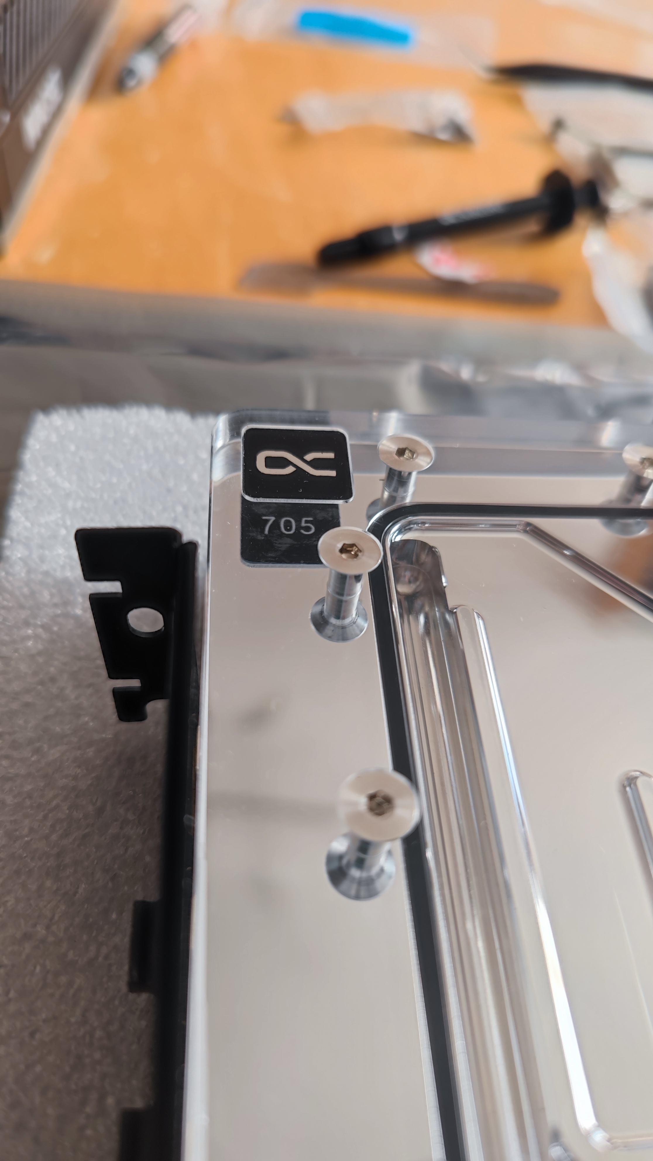

Was mir Grad noch aufgefallen ist... Sind die Alphacool Core "Seriennummern"/Limitiert ? Oder hat jeder die selbe Nummer?
PS: Wärmeleitpads für die Spulen(?, Schwarze wurfelige Bauteile), waren beim Alphacool nicht dabei .. steht auch nix in der Anleitung davon, am AC Kühler selbst sind aber so Ausnahmen gefräst die etwas unterhalb der normalen Oberfläche dann geht ..
im Stock kühler mit Pads am Kühlerkörper, hab's erstmal so zusammen gebaut mit Wärmeleitpaste, in der Hoffnung die stehen dann an, aber nein sind sie nicht da war Luft .. hab dann nochmal alles zerlegt und die original Pads drauf gegeben ... Jetzt durften die genau Anliegen...
Raumtemp: 21 Grad
Danke
Was für eine Kühlfläche hast du?
Du musst eig rein garnichts ändern! Ein paar grad weniger bringen dir nichts außer einen Booststep von 15Mhz mehr 😀
Also alles tutti 👍🏻
Ein mulmiges Gefühl in diese Richtung habe ich schon länger bei meiner INNO X3. Wäre beruhigter, wenn der Kühler mal ab wäre. Umso mehr nach deiner Entdeckung.
Leider lässt der georderte ALC Carbon-Block schon lange auf sich warten.

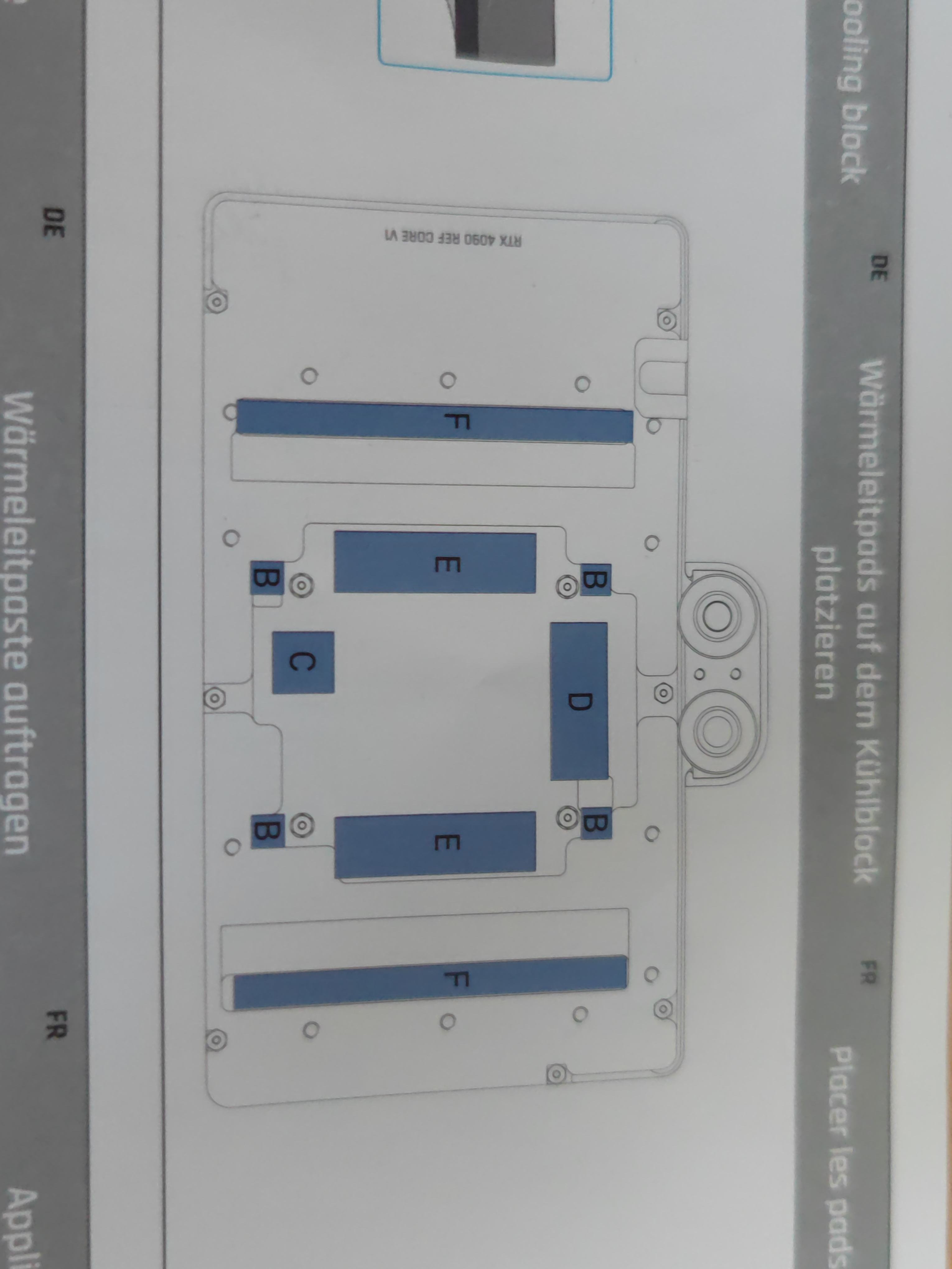

Da sind aber auch nur drei Komponenten verbaut.
Tja, da ist ein Pad an der falschen Stelle.:unsure: ???
Ja gut das kann ja Mal passieren, sollte natürlich nicht ... Und war einfach Glück das die Karte den Funktionstest überstanden hat... Gerade eben nirgends Kurzschluss gemacht.. 🙈
Das fehlende Pad, jaa.. wird wohl auch eher vernachlässigbar sein...
Die Backplate hatte dafür ein paar mehr Wärmeleitpads als die Asus Karte
Nein da sind definitiv 4 Chips.. sind auch von Alphacool so vorgesehen das dort 4 sind... Verlust beim zerlegen auch ausgeschlossen es war kein Rückstand wie auf den anderen, weder am kühler noch am Chip...
Die B Pads is n der Anleitung...
