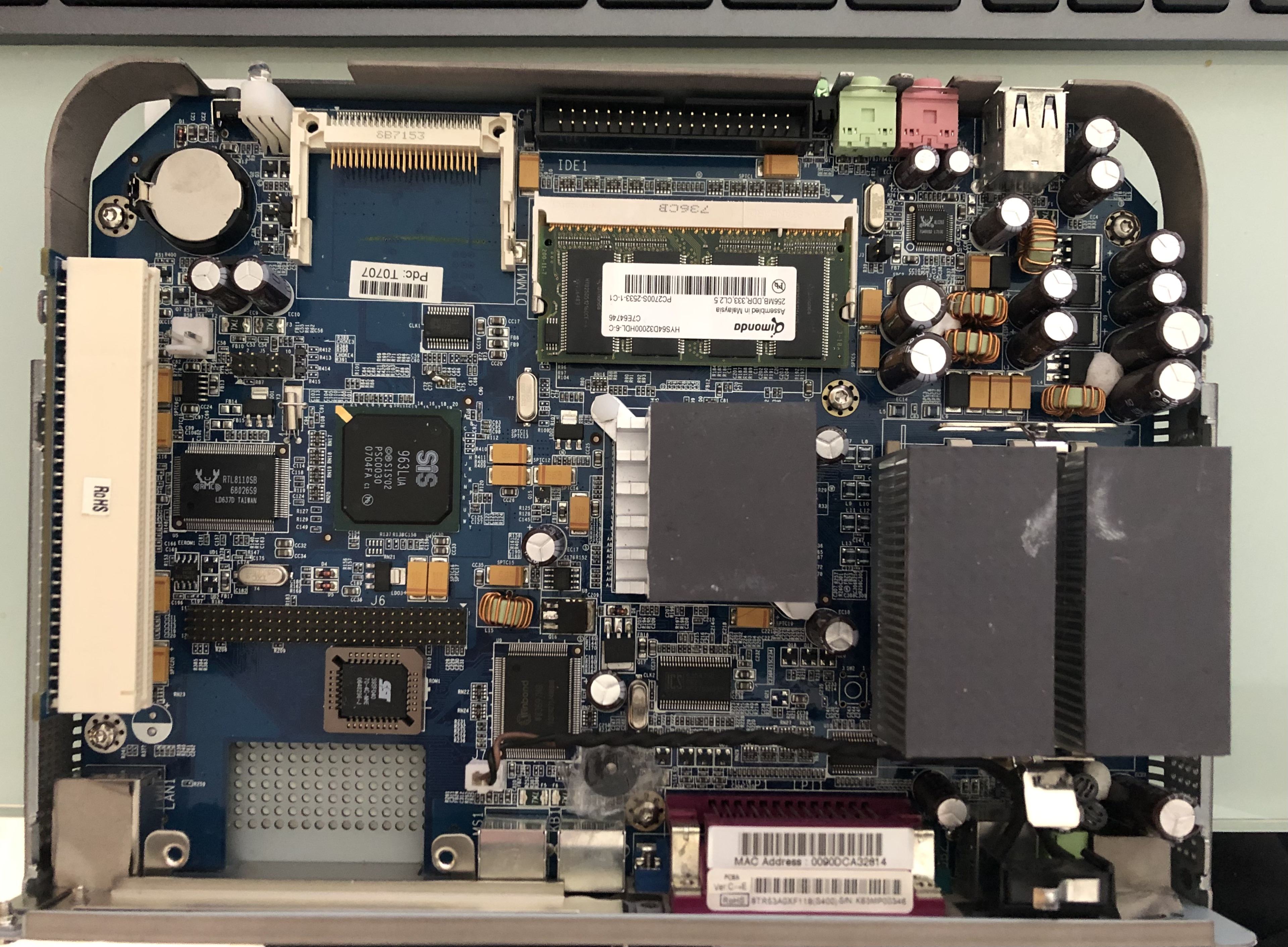

Das interessiert mich aber jetzt näher - welches Board ? warum nicht ?
Weil das ein Thinclient ist, der nur über ein steckernetzteil mit 12V gespeist wird. Ich habe keine Anschlüsse für ein Floppy (weder Daten noch strom) und für IDE nur Daten, aber keinen Molex mit 12 und 5V. Ein CF Slot ist zwar vorhanden, ich habe aber keine CF Karte und keinen USB CF Adapter.
Ich denke es ist fast schon am leichtesten alles auf einem anderen System vorzubereiten und dann die HDD umzuziehen…
Fehlender Stromanschluss siehe Post

Sieht nach 1x IDE-Kanal am CF-Anschluss aus, Slave nicht möglich. Am zweiten IDE-Kanal sind theoretisch zwei Geräte (Master/Slave) möglich.
Man kann auch das Netzteil von so etwas ja nehmen
Der CF und der IDE Port hängen an einem Kanal… ob man trotzdem zwei Geräte anschließen kann, solange keine CF Karte gesteckt ist, habe ich noch nicht probiert.
So oder so würde ich das gerne lösen ohne weiteren Kram zu kaufen. SD-CF oder das gezeigte Netzteil habe ich beides nicht da.

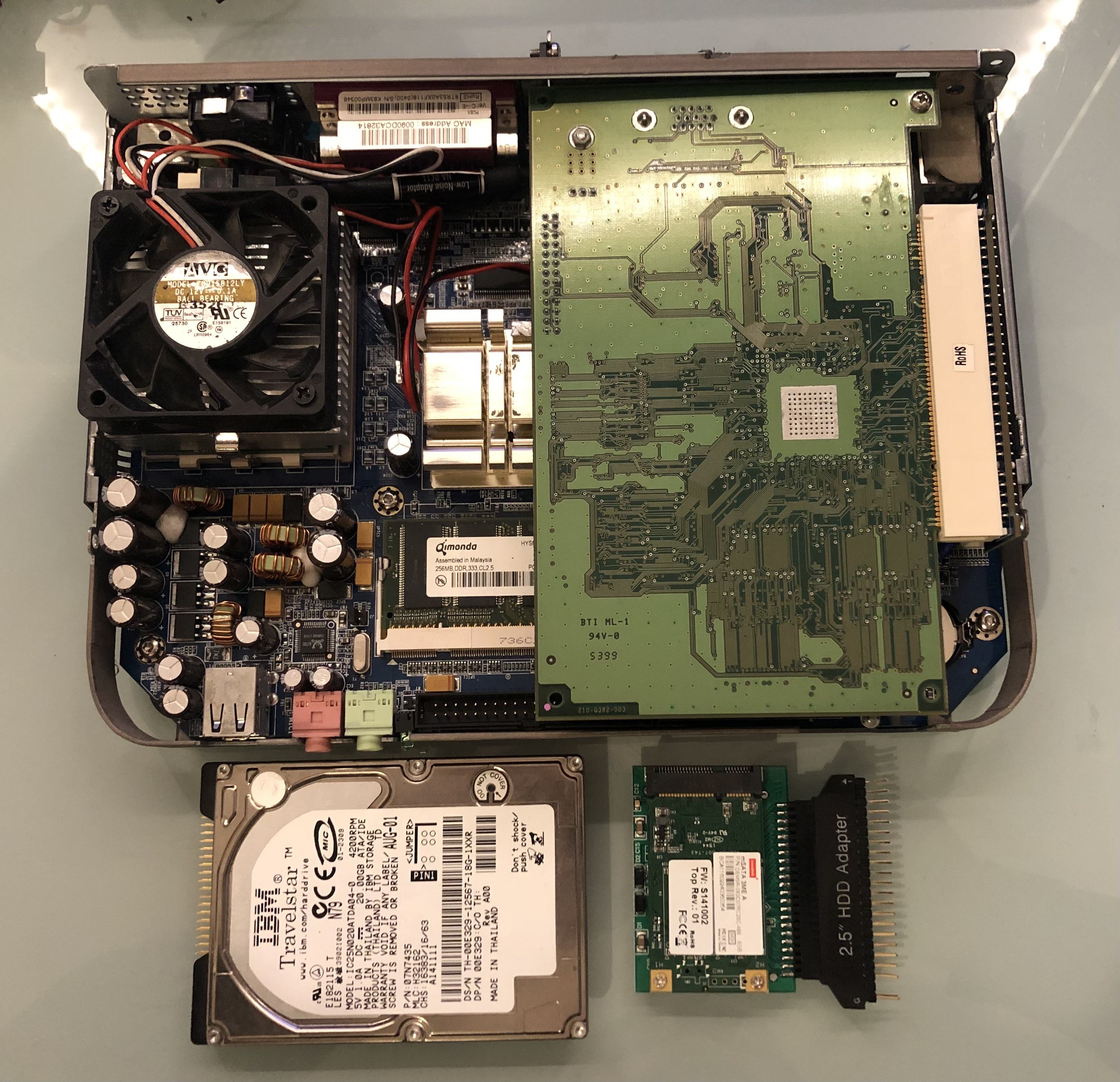

Hier einfach mal ein Bild um die Platzverhältnisse zu zeigen, mit denen ich beim obigen System arbeite. Das ist alles so dermaßen eng... Im Bild ist eine 2.5" IDE HDD zu sehen und daneben der 44pol IDE/mSATA Adapter mit aufgestecktem 40pol/44pol IDE Adapter. Und einmal der mSATA Adapter an seinem Bestimmungsort, aber noch ohne IDE Kabel. Wird sehr interessant das IDE Kabel zu kürzen und da reinzufummeln :d
Zumal die Voodoo 3 3000 PCI mit ihrem Kühler auch noch komplett im Weg ist.

Nur so ein Gedanke: Das Board hat neben dem CF Slot einen Jumper, mit welchem man die CF Karte Master/Slave Jumpern kann. Geht das eventuell mit dem SD Adapter auch?

Bei den Platzverhältnissen, die du hast, würde ich persönlich aber IDE weglassen, weil das Kabel ja auch noch irgendwo hin muss. Dann lieber ein CF-SD-Adapter mit einer 32GB oder 64GB SD-Karte (Achtung: SDHC-SDXC-kompatibilität beachten!) und fertig. Die aktuellen SD-Karten nach V3-Standard haben ja richtig gute Schreibraten, auch wenn sie bei den Zugriffen deutlich langsamer als die mSATA sind. Da das Ding eine Retro-Station wird, bist du dennoch fixer als mit einer HDD unterwegs.

Ja das Ding ist richtig klein. Grundfläche ist weniger als DIN A4 (25x18x5cm). Die Voodoo ist 155mm lang und schlägt fast am Gehäuse an. 160mm passen nicht rein…
Aber dank 1ghz AMD Geode (Sockel A) und der Voodoo 3 die perfekte Mini-Retro-Kiste für win98 und sogar XP. 256mb RAM sind auch an Board, es sollte sogar 1gb gehen sofern es so große SODimms gibt.
Von SD/CF und CF habt ihr mir hier BTW abgeraten. Wollte ich nur mal erwähnt haben :d davon ab habe ich es mit WinXP nicht geschafft von einer 4gb CF zu Booten, vermutlich weil die als Wechsellaufwerk erkannt wird.
ich find die mSata Lösung schöner und passen tut es, wenn ich mir ein kurzes IDE Kabel baue.
