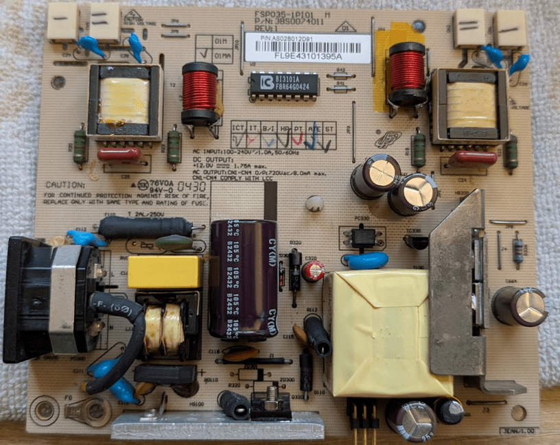

Ich habe hier mal eine Liste für die Netzteilplatine des Viewsonic VX924 gebaut. Die Kombination ist so jetzt auch bereits verbaut und funktioniert :)
BeschriftungMengeBeschriftung / BezeichnungSpannungKapazitätRippleDurchmesserHöheLeiterabstandErsatz
C21
1​
CAP,AL,LOWESR,330uF,35V,105'C,M,10*16,PIN=15,,KF331M035G160,CAPXON35V330µF1050mA10mm16mm5mmNichicon UPW1V331MPD
C24, C25
2​
CAP,POLYPROPLENE,154,J,250V,13L*6.5T*12H*10F,,MPP-154J0250DB110,HJC250VDC0.15µF--6.5x13mm12mm10mmPanasonic ECW-F2154JAQ
C26, C27, C28, C29
4​
CAP,CD,22P,J,3KV,Y5P,8.5*5,CC45SL3FD220JYPN,TDK3000VDC22pF--5x8.5mm--7.5mmTDK CC45SL3FD220JYNNA
C114
1​
CAP,AL,100uF,400V,105'C,M,18*31.5,PIN=15,,KM101M400K315,CAPXON400V100µF530mA18mm31.5mm7.5mmNichicon UCY2G101MHD6
C320
1​
CAP,AL,LOW ESR,10uF,50V,105'C,M,5*11,TAPING,,KF100M050C110, CAPXON50V10µF120mA5mm11mm2mmWürth 860160672010
C661, C662, C664
3​
CAP,AL,LOW ESR,470uF,25V,105'C,M,10*16,PIN=15,7000HOURS,HW,TAICON25V470µF1210mA10mm16mm5mmChemi-Con EKY-250ELL471MJ16S

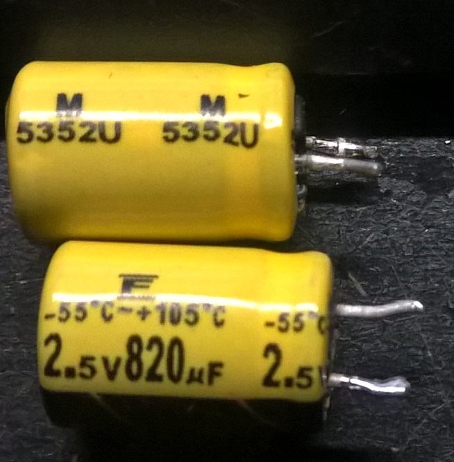

Kann mir wer was zu den inneren Werten des folgenden Kondensators erzählen?
Das sollte ein Fujitsu FPCAP Polymer sein. ESR7 und 5K Ripple wenn ich mich nicht täusche.
Soweit ich weiß gab es die ESR7 nur als SU Spezifikation. Demnach könnten das hier vielleicht eher ESR5 und 6630mA Ripple sein.
Auf jeden Fall: verdammt straffe Biester.
Warum wurden die ausgebaut, was stimmt mit denen nicht? Von denen kenne ich bisher nur feuchtigkeitsinduzierte Schäden, keine nennenswerten Degenerationen oder kritische Defekte.
Danke dir! Das U in der Beschriftung hat tatsächlich getriggert. 😅
Zuerst wars die Neugier, weil 2 von denen in einer neueren Boardrevision 3 der üblichen 3.300µF 6,3V MBZ ersetzen. Hätte dann nämlich gleich auf gebrauchte Polys mit 2,5V umgebaut. Aber auch so wars gut die rauszuholen, weil die haben nur noch eine ESR von 20 bzw 50. Kapazität ist aber IO bzw. leicht erhöht auf 840µF bzw. 920µF.

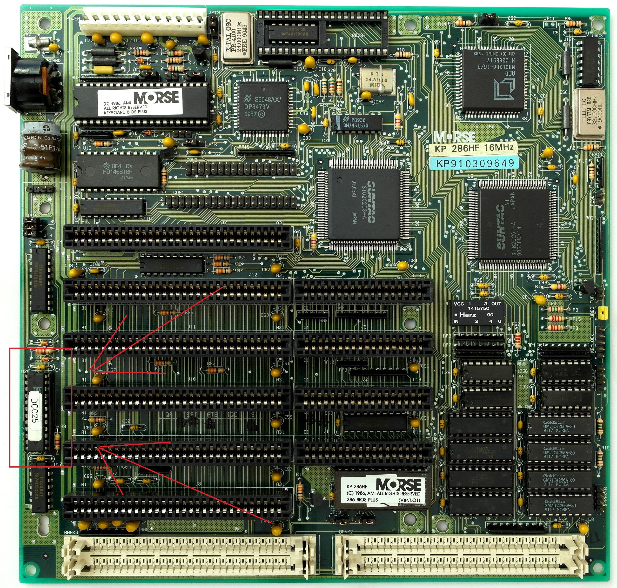

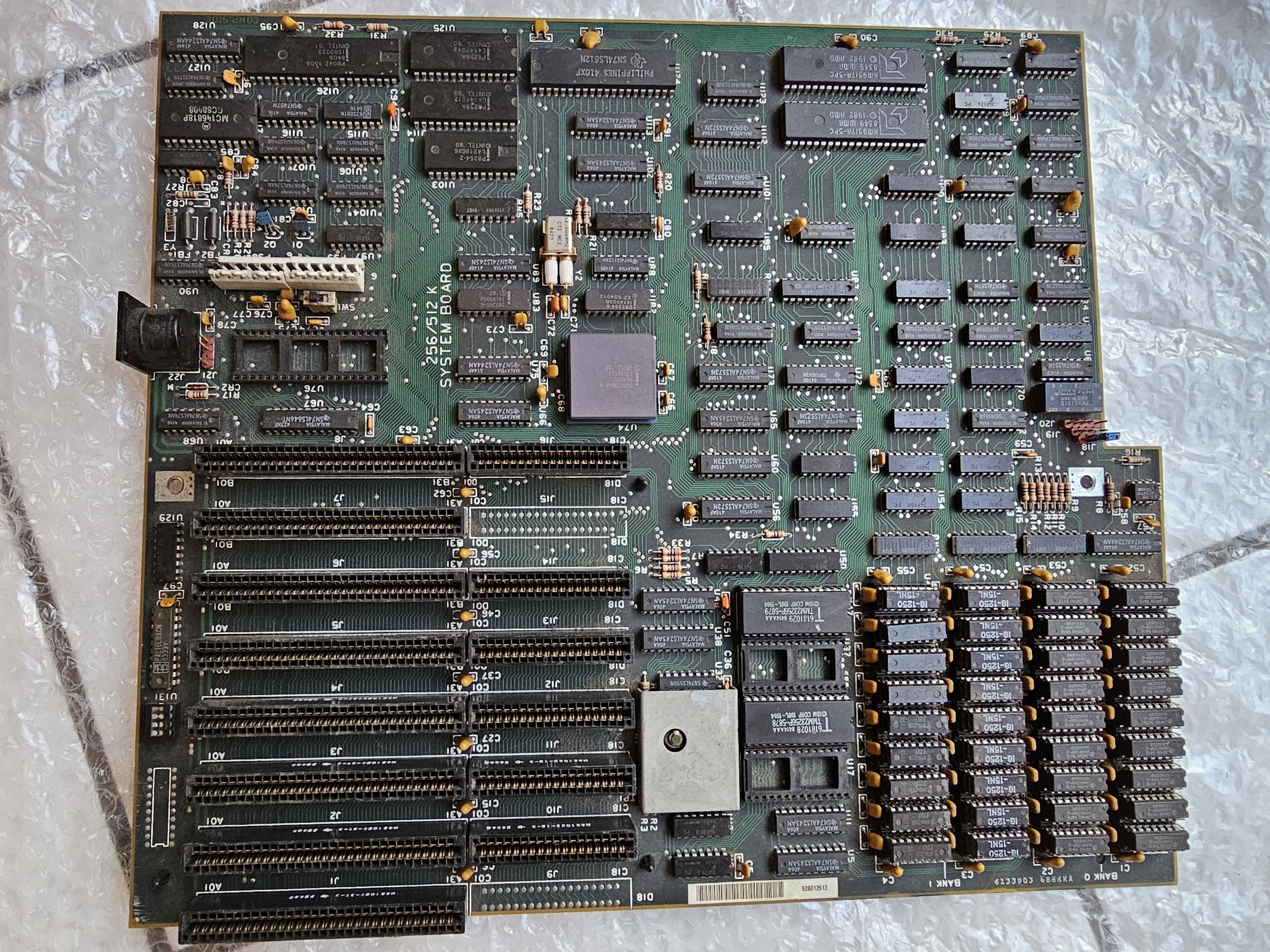

Mal noch eine andere Frage. Kennt sich wer mit so alten Geräte wie dem IBM 5170 aus?
Hab da einen hier aber dem fehlen alle Karten, also keine GPU und IDE Kontroller Karte verbaut.
Anschlüsse die das Board hat sind wohl ISA (8 Bit und 16?)
CPU 286er mit 6MHz
Kann ich da jede ISA GPU und IDE Karte verbauen um nen Bild zu bekommen und ne Festplatte anzuschließen oder nur bestimmte? Wie war das früher so?

Leider nein. Es gibt wohl aber gemoddete BIOS-Versionen für die alten Kisten.
Mehr dazu
Mehr dazu
Oh Mist...
Also rumprobieren ob man was im Bestand hat. Ansonsten kann ich den wegstellen :/
Seh gerade auch dass ich mich beim Thema MS DOS Installation wohl auch noch schlau machen muss. Nix mit mal eben schnell MS DOS installieren :S

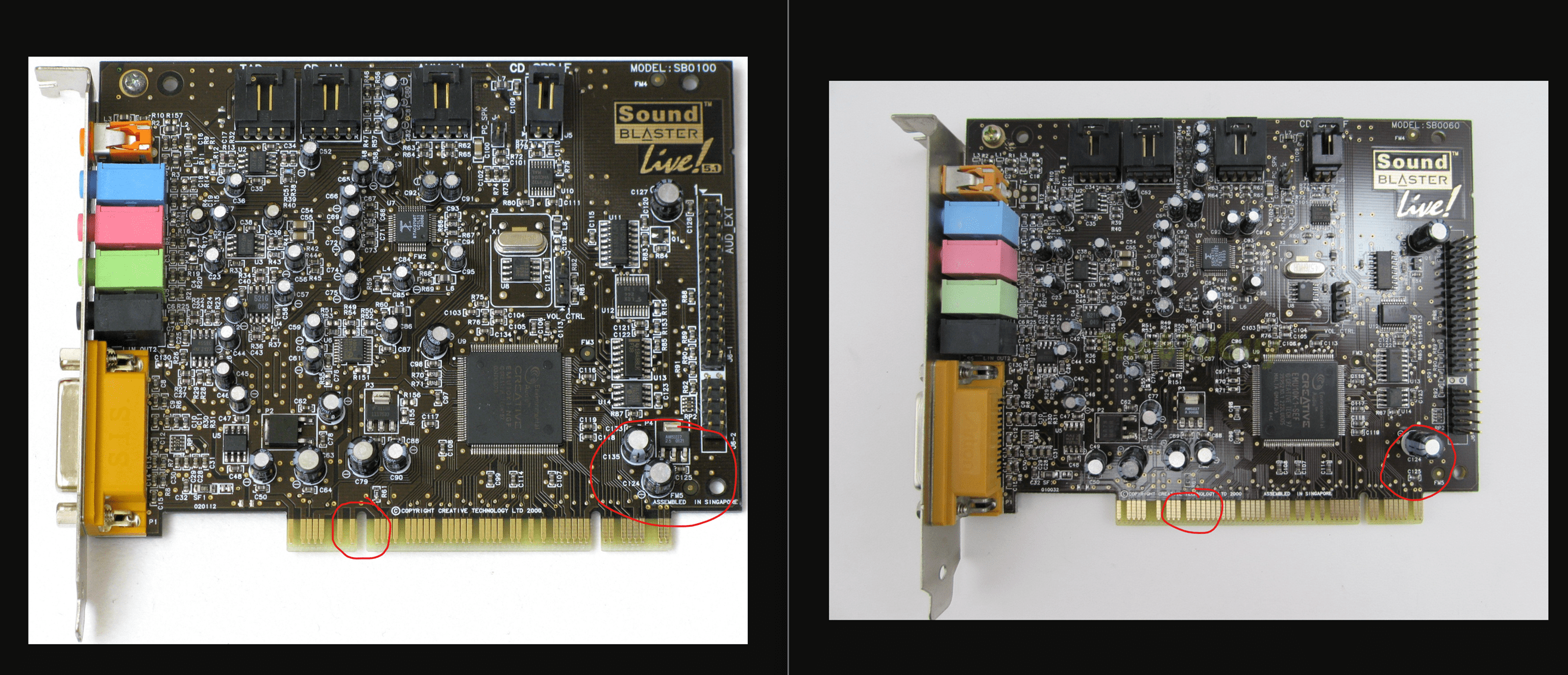

Weiß jemand was der Unterschied zwischen dem Soundblaster Live 5.1 SB0060 und SB0100 ist? Beides Live 5.1
Ich lese als was von OEM Produkten usw. Der Chip selbst ist leicht unterschiedlich. Einmal EMU10K1-SEF und EMU10K1-SFF
Hab jetzt wie blöd nochmal gesucht aber ich finde zum teufel nix!
Habe beider Karten nun mal verglichen und 2 Unterschiede sind aufgefallen.
Was ist das für ein Unterschied am PCI Anschluss und was für Auswirkungen hat der? Hat wohl was mit 5V und 3,3V zu tun wobei ich beim schnellen drüberlinsen nur Boards mit dem 5V PCI der SB0060 habe

Das sind einmal die Gen.3 der SB Live! und wie du schon sagtest, hat Creative auf OEM- und Distributor-Wünsche reagiert.
PCI 3.3v vs. 5v ist bspw. ein Merkmal. Das andere ist das fehlende "5.1", obwohl es eine 5.1 ist.
Interessant ja. Welche wünsche waren das? Der Schriftzug?
Auf ebay habe ich auch SB0060 gesehen wo das 5.1 oben im Eck steht.
Ich bin super verwirrt. Welch ist denn nun zu bevorzugen gerade wenns um Treiberkompatibilität mit möglichst keinem OEM Treiber geht und bzgl. Dual Boot Win 98SE und XP?
Und natürlich mit möglichst vielen Features wie EAX etc.
Ok der zusätzliche AMS1117 ist ein Spannungsregler. U.a. für 5V und 3,3V (5V->3,3V?). Vermutlich wegen dem Universal PCI 5V und 3,3V. Vielleicht ist der EMU10K1-SEF dann einfach nur die 3,3V Version und der EMU10K1-SFF die 5V Version?
Könnte durchaus schlimmer sein, als gedacht:
Das liest sich fast so, als hätte Creative OEM-Chips produziert, für die die OEMs zuständig waren. Vollkatastrophe. Ich weiß schon, warum ich eine originale CT4620 nutze. :fresse:
Ja, aber die SB0060 und SB0100 sollen wohl mit den Creative Treibern funktionieren.
Dem sein Video und Website waren hilfreich.
Dennoch ich blick immer noch nicht so richtig durch was nun OEM karten waren und obs überhaupt nen Unterschied macht wenn beide SB0060 und SB0100 eh supportet werden.
Mir scheint da was mit dem PCI zu sein eben von 5V auf Universal und 3,3V Support. Aber sonst kp. ggf iwelche Verbesserungen um Chip von der SB0100. Ich finde nix. Die Datasheetlinks zu den EMUs haben auch nimmer funktioniert.
Das YT und diese Links waren so das hilfreichste was ich bisher gefunden habe:
Ich kann auch keine Unterschiede finden, außer dass der eine in dem Forum die Treiber nicht installieren konnte. Das liegt aber auch ganz oft am Anwender. :fresse2:
Ich sehe tatsächlich nur die Spannungsversorgung mit den zwei PCI-Kerben als eklatanten Unterschied...

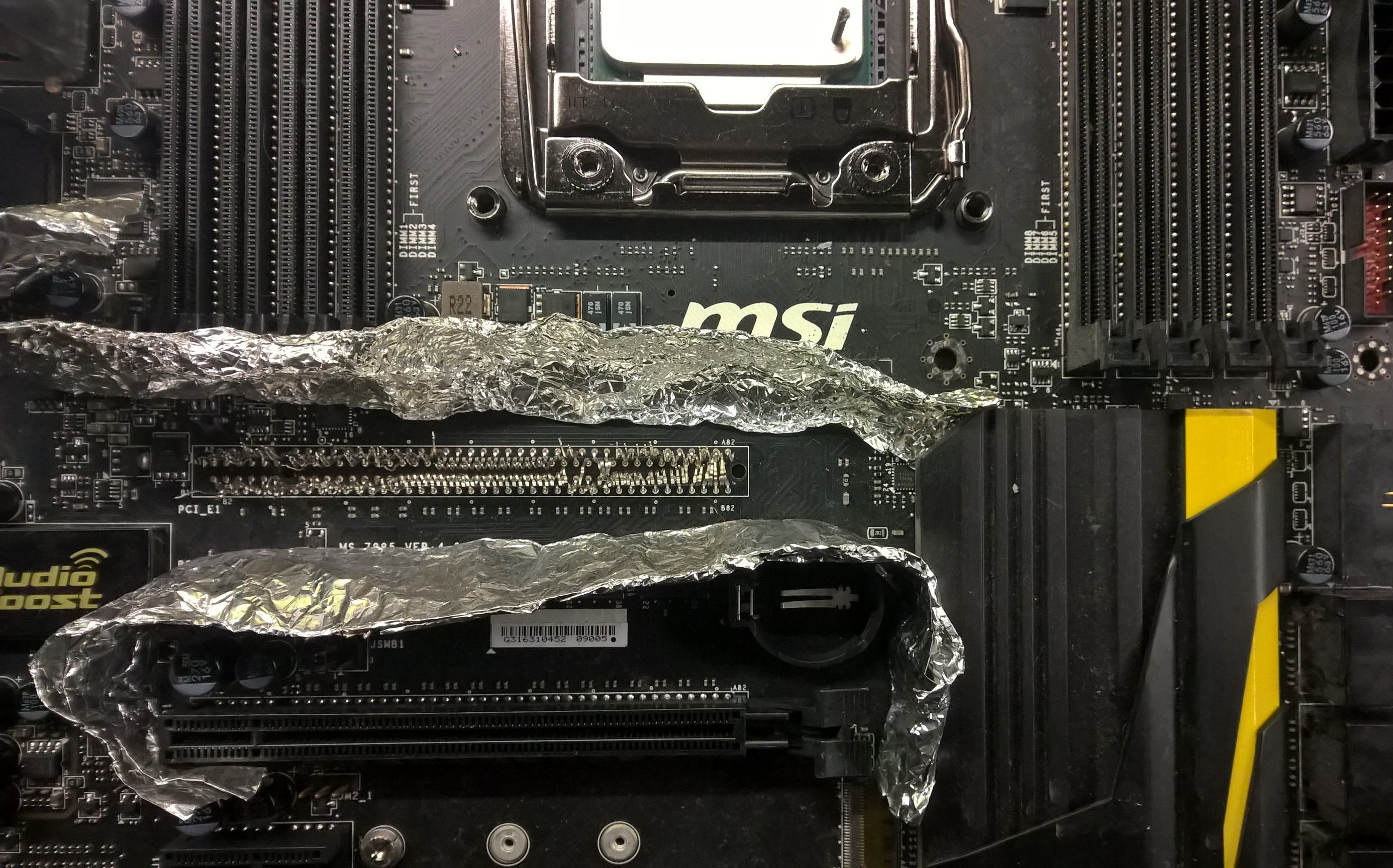

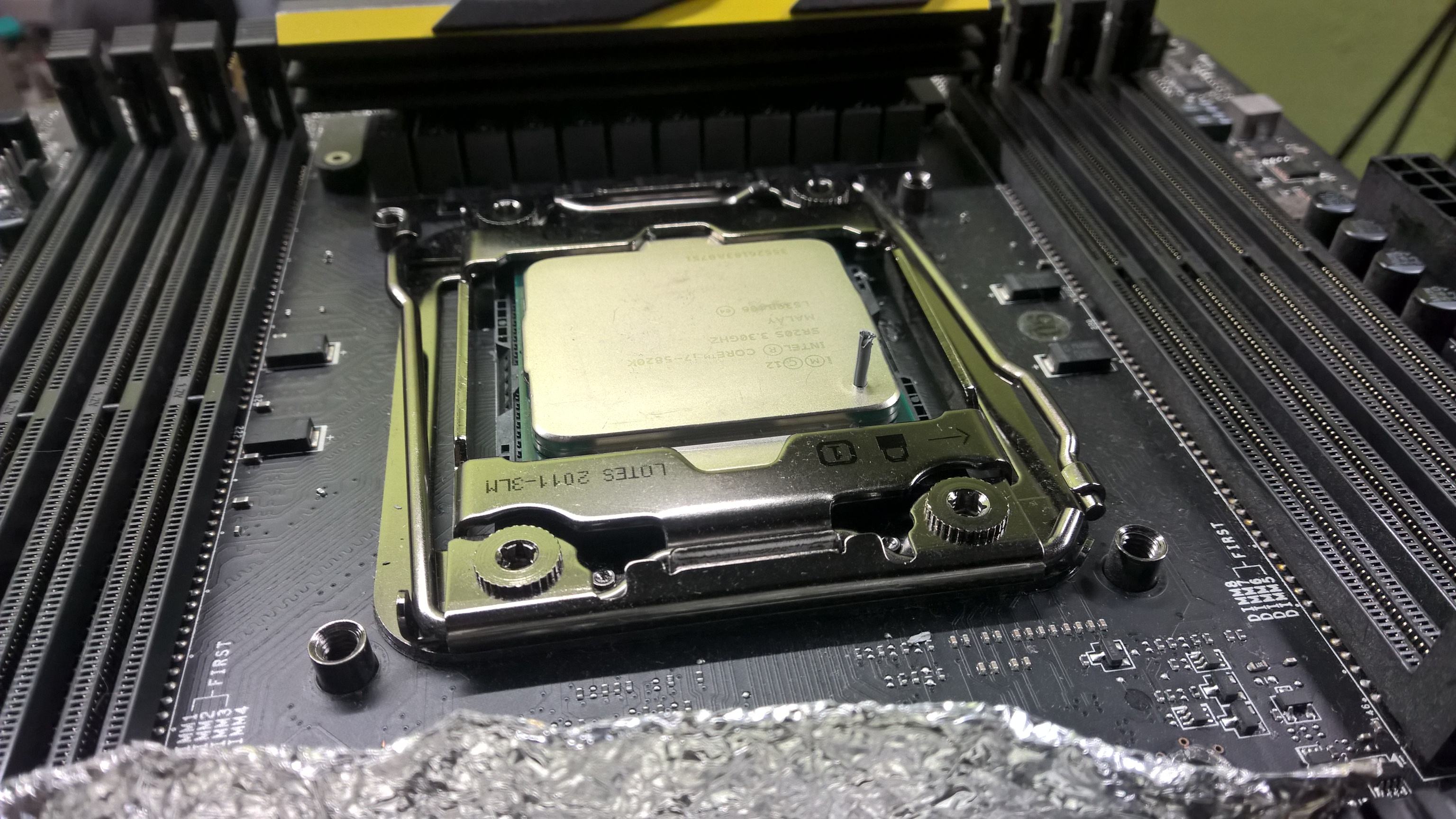

Ja sag mal, was hast du denn mit LGA2011-3 vor?
Ist mir so zugeflogen. Und da es noch funktioniert, hat sich auch die Reparatur gelohnt. Was ich damit mache? Keine Ahnung. Höchstens als Testboard für 2011er-Prozessoren in den Schrank stellen. Oder irgendwann weiterverschärbeln.

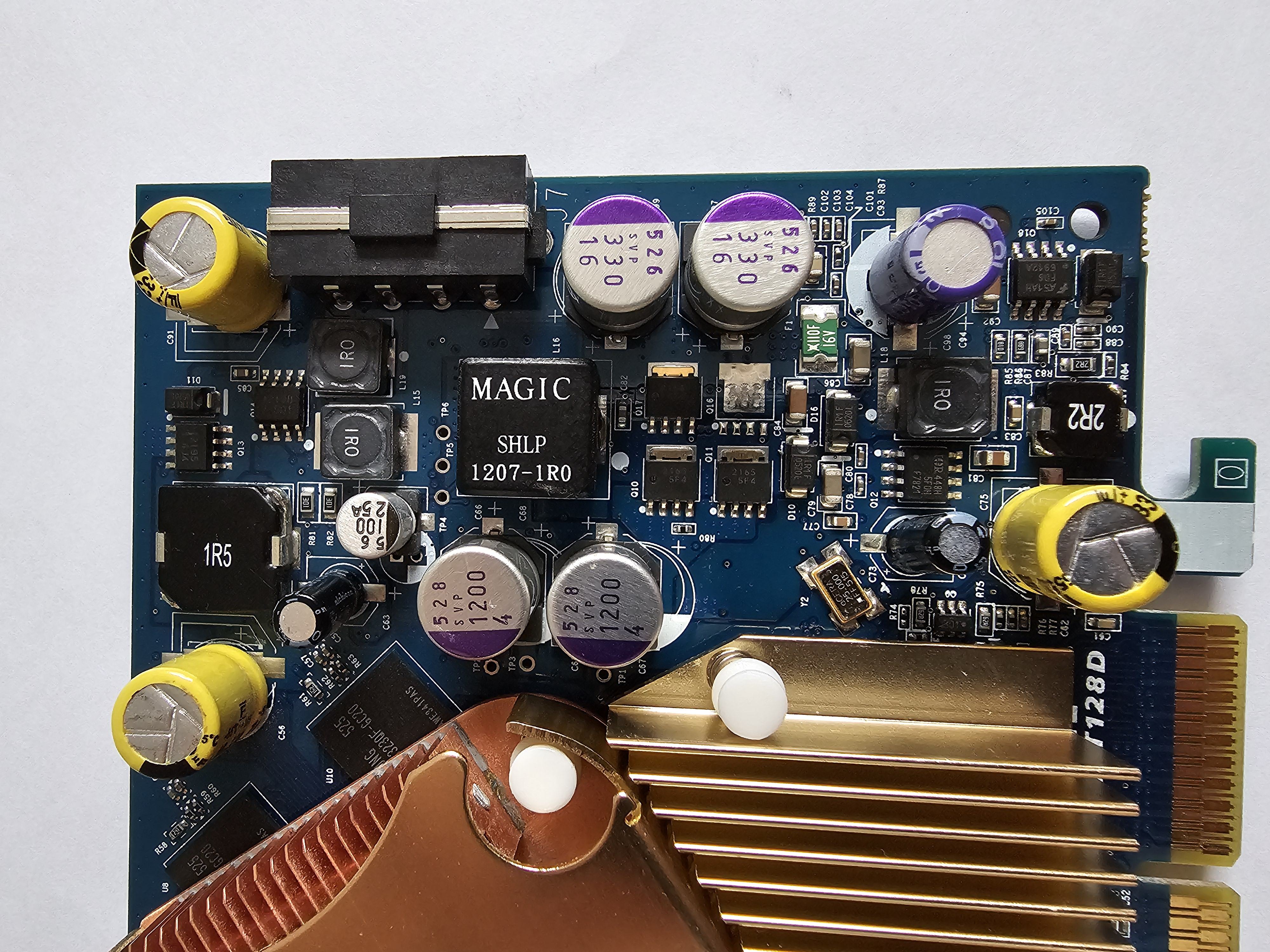

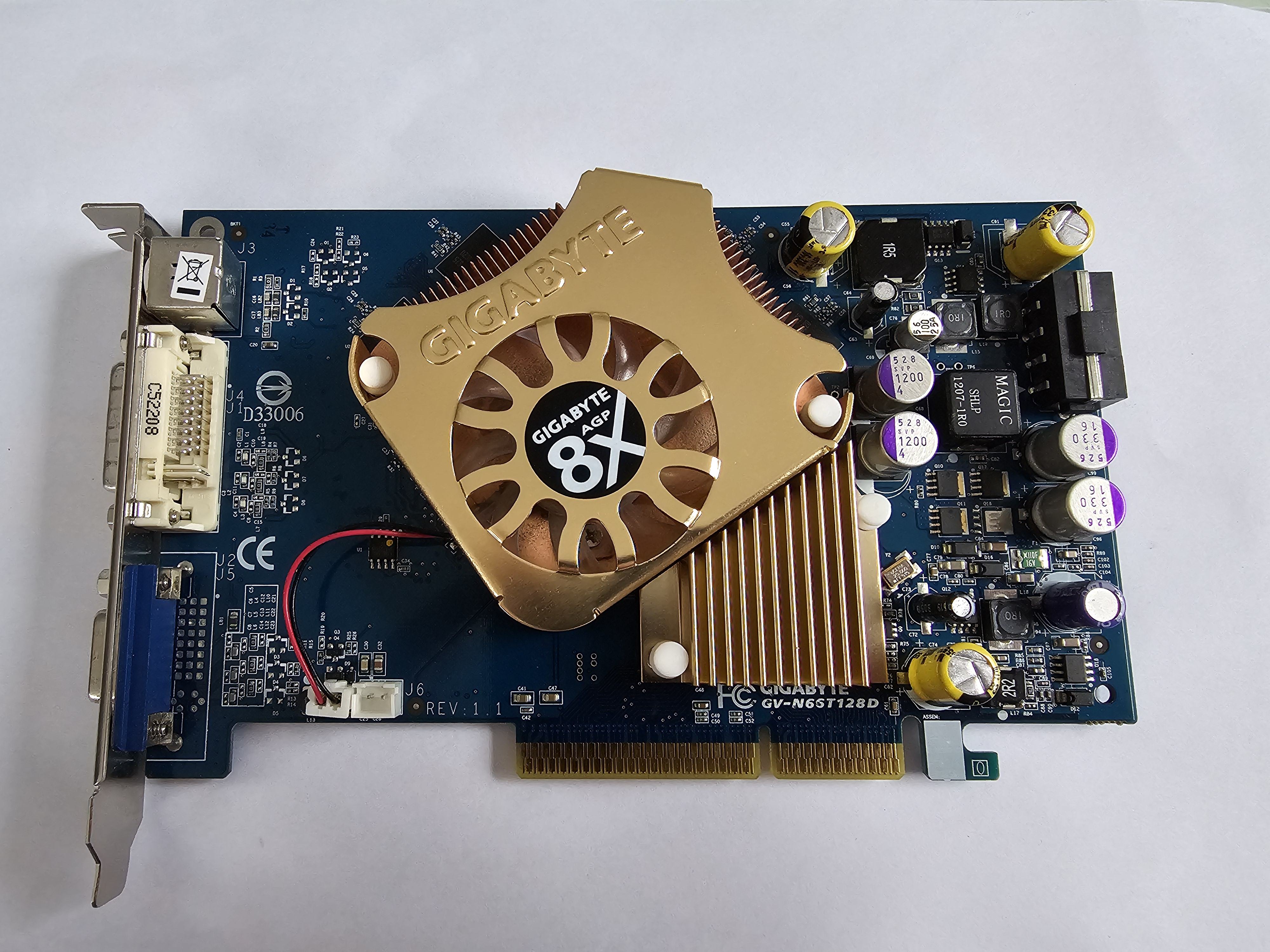

Hatte schon mal wer das Problem dass ihm ne Geforce 6600 GT AGP nachm Herunterfahren einfach gestorben ist?
Windows XP per Shutdown button heruntergefahren dann direkt wieder gestartet und jetzt kein Bild mehr. Auch auf einem anderen Board kein Bild mehr.
HSI Bride Chip und GPU werden noch warm... aber halt einfach kein Bild
Auf beiden Bildausgängen?
Wie sehen die Caps aus?
Die 6600GT hat gerne Fake-Poly-Caps. Die öffnen sich auch mal nach unten und im schlimmsten Fall laufen die aus...
Btw. welche 6600GT?
Selbes Problem habe ich mit einer HD3850 AGP. Lief erst durch den Benchmarkt und beim nächsten mal Hochfahren kein Bild mehr.
Hat dein Testboard einen Recap?
