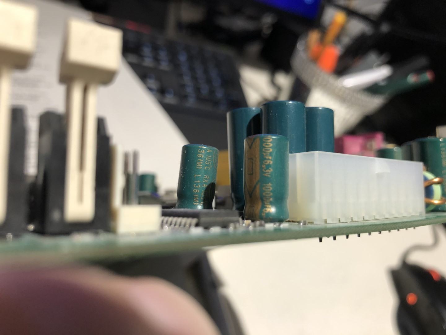

Die T18G haben 10V und 10mm Ø
Die Y18F haben 6,3V und 10mm Ø
Die Y18G haben 6,3V und 10mm Ø
Es sind weiterhin noch GSC T17A RE 1200µF 10V verbaut, die sehen aber noch gut aus (sollten wohl aber auch getauscht werden...)
Auf Spannung und Durchmesser wird beim bestellen geachtet.
€dit:
Ja, die T18G Y18F und Y18G sind im Bereich der VRMs und um den 20pin ATX Stecker. 2 Stück haben sich im Bereich des Rams verirrt und einer neben dem AGP Slot. Die T17A stehen um die Ramslots.
Wieviel Volt haben die 1200er?
6,3
Nicht einfach nur bestellen. Wieviel V haben die und damit einhergehend auch die Größe beachten.
Wenn er sich an die Links hält, kann nichts schiefgehen, sind doch entsprechend dafür rausgesucht.

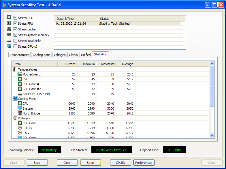

Hat sich jetzt nicht so gelohnt. Läuft auch ohne das Beinchen und braucht 1.55V für 2700-MHz (225x12) auf dem Abit AV8 (liegt vielleicht am Board...)
Hast du spaßeshalber mal in die alten OC Listen geschaut wie gut die Toledos sich in etwa takten lassen? Wenn ich so durch diese Liste hier schaue, dann sieht das nach einen durchschnittlichen Ergebnis aus: https://www.hardwareluxx.de/communi...-x2-opteron-fx-overclocking-liste-neu.360423/
EDIT:
Hab grad nen 0604 VPMW X2 3800+ drin.
Naja medium, würd ich sagen.
Oder mein NT ist shice.
Läuft jetzt 2700 bei 1.5 VCore Dual-Primestable!:fresse:

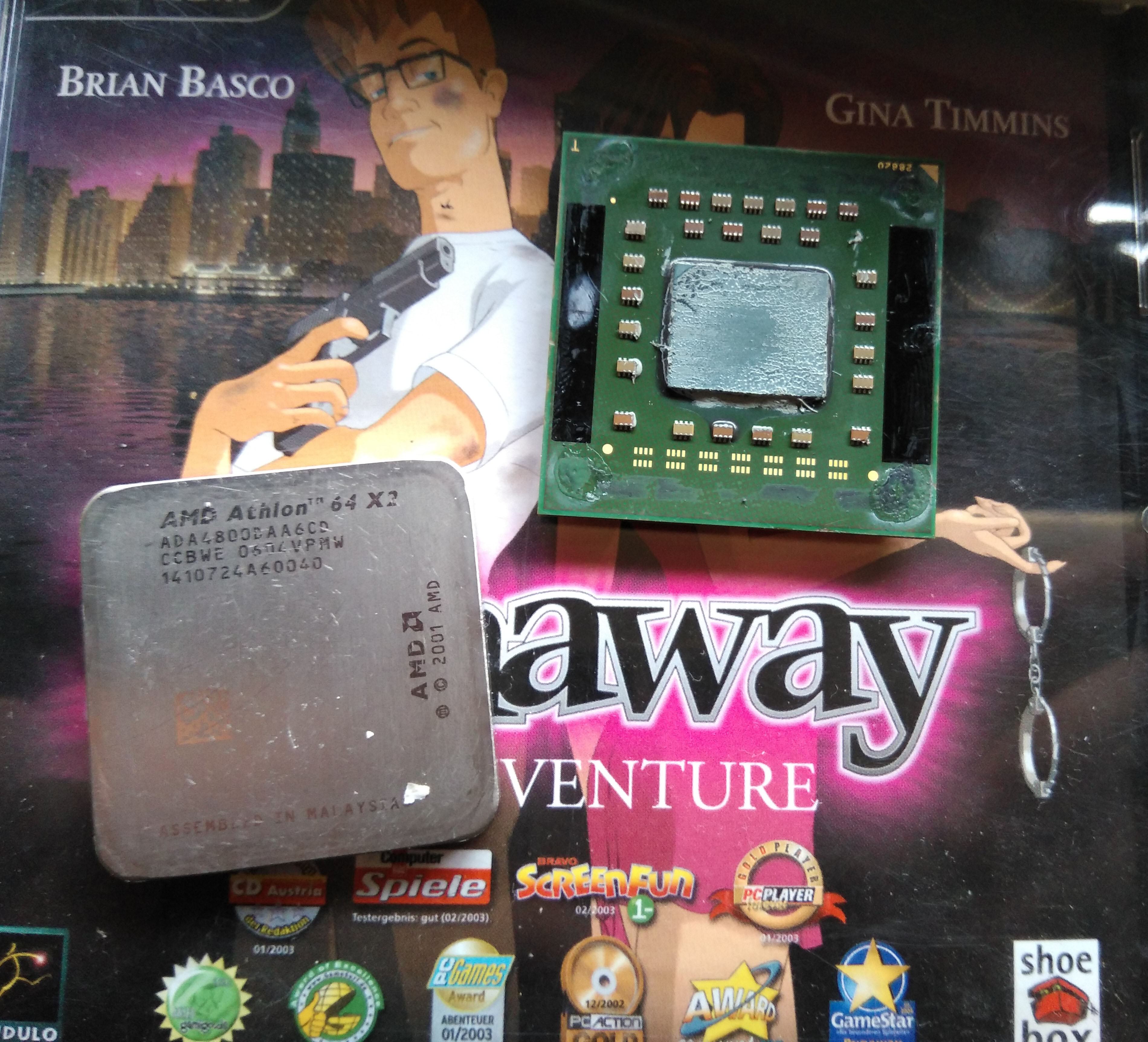

Ich würde eher meinen, dass meiner total schlecht ist o_O. Einen X2 4200+ Manchester 0606 SPDW habe ich noch, muss ich mir auch mal anschauen. Hat halt nur den halben Cache. Hui für nen Opteron zahlt man aber auch schon gut in der Bucht und Stunned sammelt die Dinger halt im Schuhkarton hahaha
Das ist ein CCBWE, der lässt sich schlecht takten. Hatte genug von denen in Arbeit, kaum hohe Ergebnisse unter Luft machbar. Eigentlich findet man dieses Stepping eher in den Anfangsproduktionswochen bis Mitte/Ende 2005, aber bei dir hat man dann doch nochmal später was gemacht. Schade um den geköpften X2. Unter Kompressor könnte da aber was gehen.

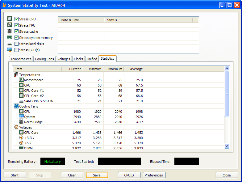

Mein 4800er hatte ich auch geköpft und es brachte unter Prime95 ganze 25°K
Laufen tut er mit >2,9GHz und dem Spannungsoffset von 0.2V, halt das Maximum was das Asus A9R32-MVP hergibt.

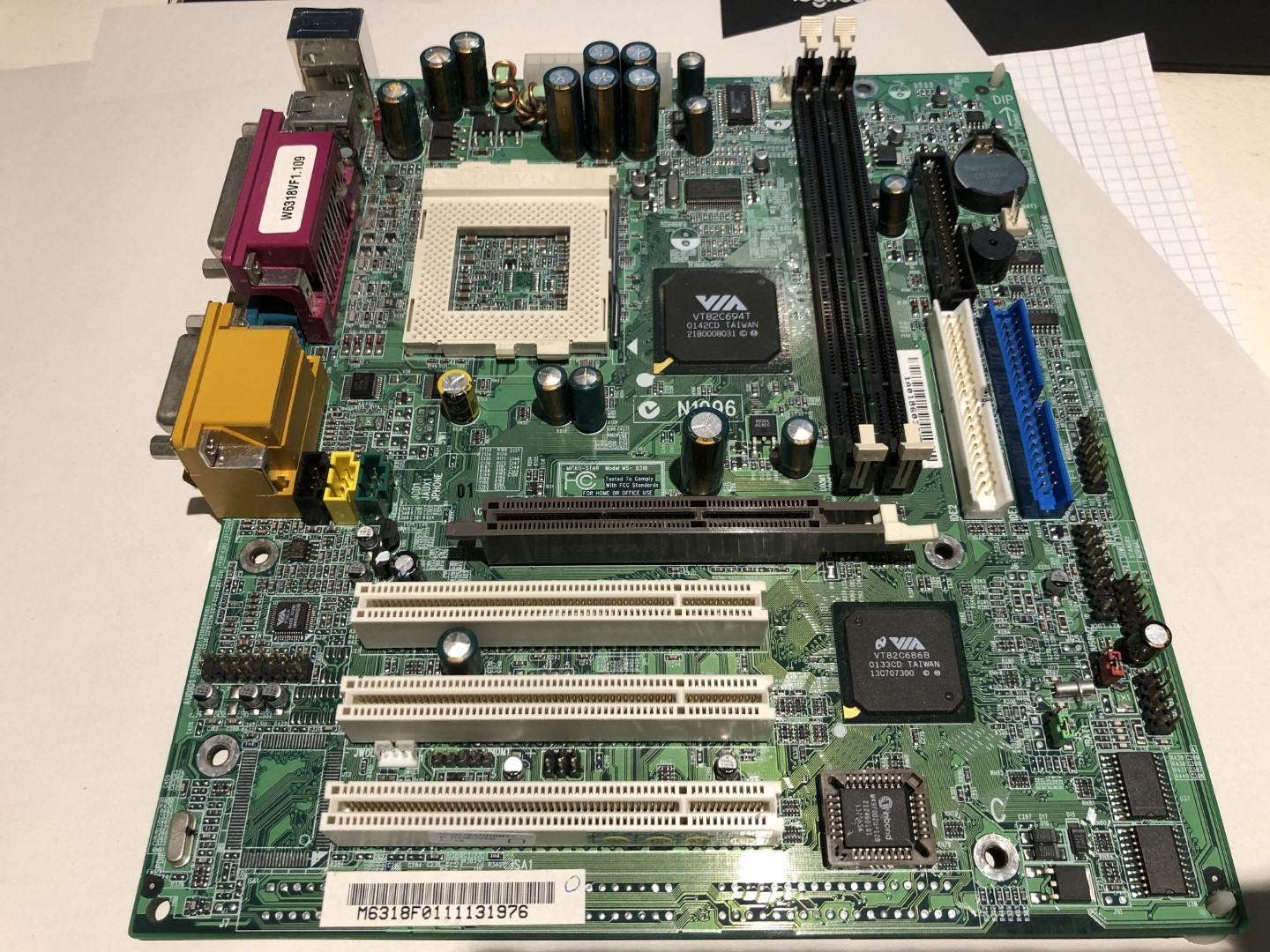

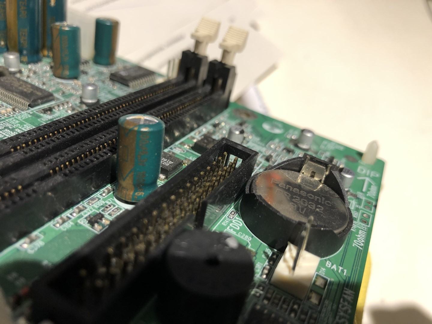

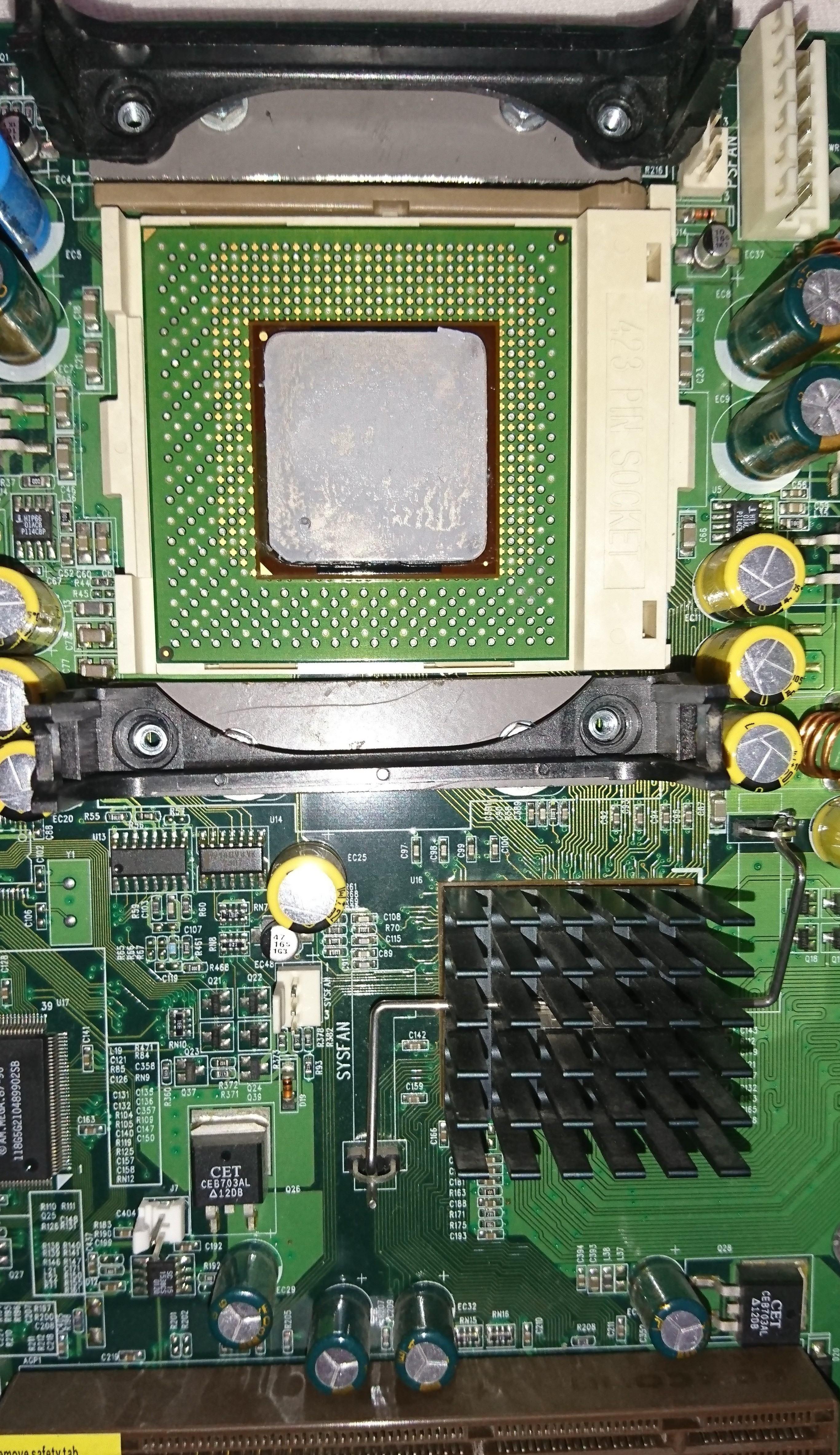

N'Abend,
habe ein ähnliches Problem wie Nonaamee, nämlich schwangere Elkos. Die großen sehen noch am besten aus, einer ist leicht gebläht. Die kleinen haben z.T. schon gesuppt (siehe oben links neben dem Sockel).
Es sind drei Typen:
A = 1000μF 6,3V RXA 105°C
B = 1500μF 6,3V RXA 105°C
C = 2700μF 6,3V SM 105°C
Rein optisch sehen die aus, als seien sie vom selben Hersteller, müsste ich aber nochmal prüfen.
Was wäre adäquater Ersatz?
Das Board ist wahrscheinlich nix besonderes, ein Geschenk, aber uATX und Tualatin fähig (schade den wegrationalisierten ISA Slot), daher ein idealer Testkandidat für die Löt-Skills...

Es sind drei Typen:
Panasonic FR oder FS Serie (kleiner als FR), Würth ATLI Serie. Beide Low ESR 105 Grad.
Bei Conrad beispielsweise:
1675315 - 62
1475920 - 62
1469016 - 62
