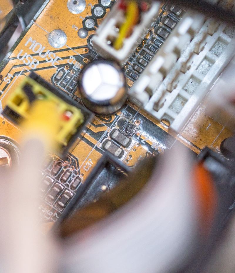

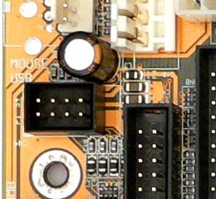

Grmpf....an meinem Gigabyte Ga 5AA ist ein Bauteil am USB Port durchgebrannt. Keine Ahnung...das war wohl schon so, als ich es (gebraucht) gekauft habe. Wollte heute mal den USB Port aktivieren, damit ich mir den Slot für die USB 2.0 Karte spare. Windows installiert auch brav die Treiber, aber am Port liegen nur 1.8V an.
Jetzt beginnt das Rätselraten, was für ein Bauteil das gewesen sein könnte. Ein SMD Ferrit würde ich vermuten...aber einfach auf blauen Dunst rumlöten ist auch doof.
Fotos aus dem Netz geben nix her und die Dinger sind ja auch nicht beschriftet.
SO sollte es aussehen...:
Und so sieht es bei mir aus:
Da kommt aber kein Widerstand rein, sonst stünde ja auf dem Beuteil etwas drauf und die Pads wären mit "R" gekennzeichnet. ....löten ist nicht das Problem.
Da steht L3. Ist eine Spule. In dem Fall ein SMD Ferrit. MFG
Ja...nur welche nehmen. Vermutlich die selben Werte, wie die anderen, unter dem USB Port. Ist aber nur ne Vermutung.
Frage: Kann man die auch eingelötet messen, oder müssen die für ne zuverlässige Bestimmung raus?
Die müssen immer raus. Egal was du misst. Ansonsten misst du einen Schaltungsteil mit. Da liegen Kondensatoren parrallel und vermutlich noch ein paar Widerstände. Die würdest du mit messen. MFG
Ganz ehrlich, mit einer Brücke müsste es auch gehen. Diese Ferritperlen messe ich auf dem ICT meistens nur mit ein paar Ohm. Die wirken erst ab 100MHz. Bedenklicher ist eher warum die maximale Verlustleistung überschritten wurde. Mglw. Bleibt der Port trotzdem kaputt.
Der wird vermutlich kaputt bleiben. Da ist irgendwo ein i/o chip wo der usb bzw die beiden ports mit drüber laufen. Würde mich wundern wenn der nicht gefressen hätte. MFG

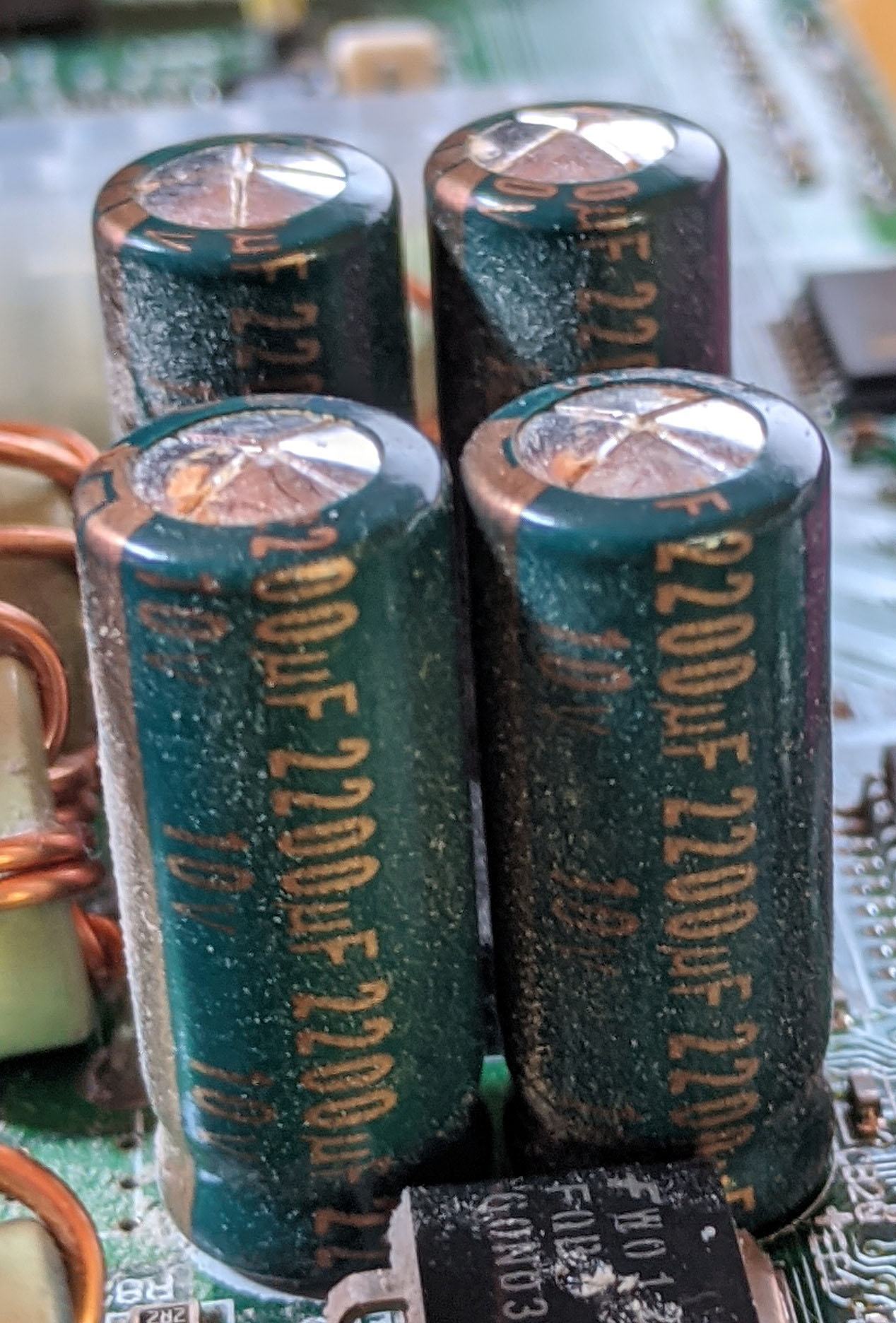

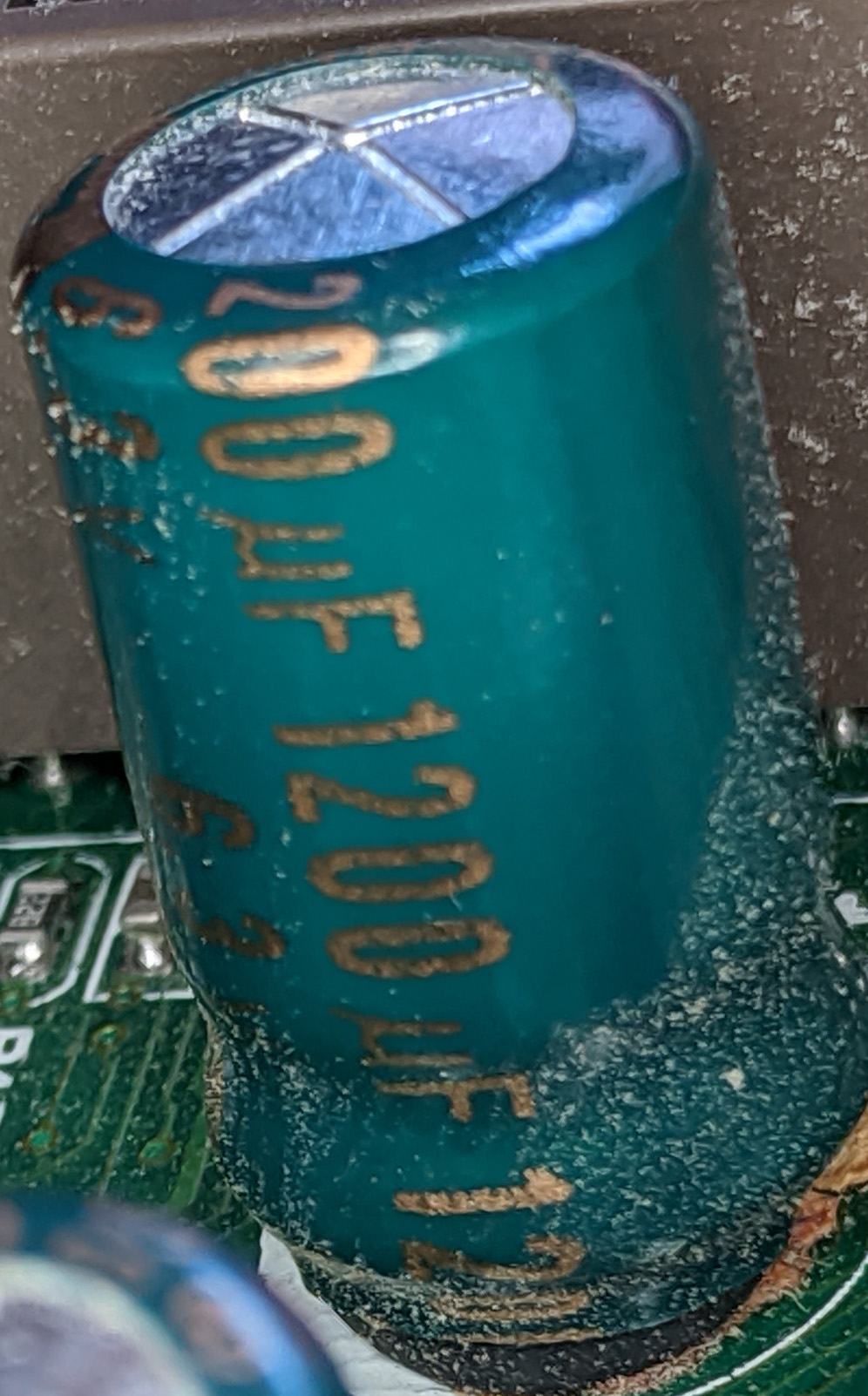

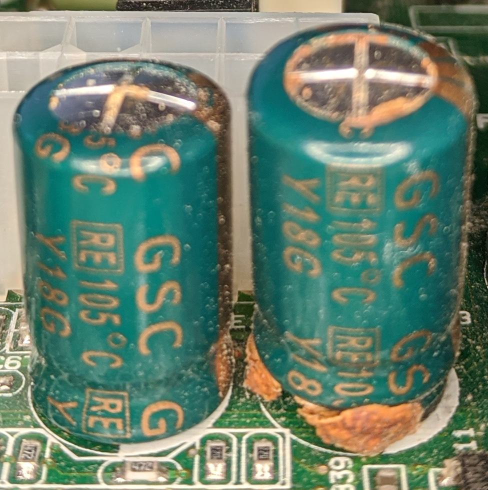

Hi zusammen,
ich bräuchte mal wieder euren Expertenrat. Habe ein Mainboard, das ich gerne wieder beleben würde. Dazu muss ich eigentlich alle Kondensatoren austauschen.
Mit welchen Standardkondensatoren könnte man diese zwei verschiedenen Varianten austauschen?
GSC T18G RE 2200µF
GSC Y18G RE 1200µF bzw Y18F sind auch zu finden
Falls jemand Tipps hat wäre ich sehr dankbar!
Beste Grüße,
Nonaamee
GSC = Evercon = Sacon = ... = gruselig
Ich würde die alle gegen Pana FR tauschen.
2200er:
Dürften ja im Bereich CPU VRM in und out sein.
Wieviel Volt haben die 1200er?
Ja, das Gruselkabinett kann man ja an den Bildern ganz gut sehen. Zum Glück ist nichts korrodiert um die ausgelaufenen Kondensatoren.
Vielen Dank für die schnellen Antworten, dann bestelle ich mal und werde mich ans löten und putzen machen (y):-)
