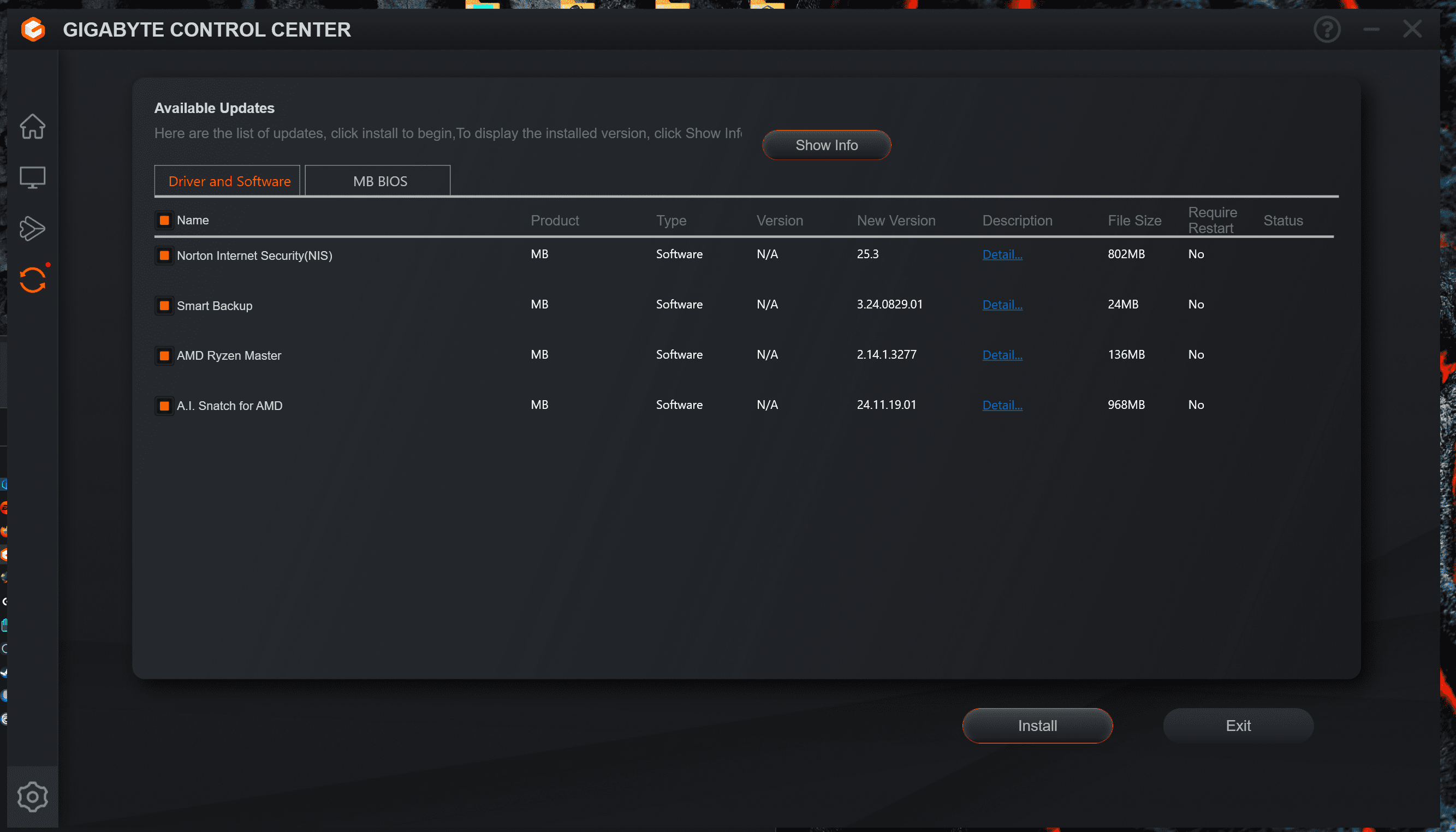

habe seit ewig grad mal das GCC gestartet, das hat mir einen USB Treiber angeboten der vorher garnicht installiert war (wohl bei windows mit bei), hast du da mal reingeschaut?
Nix dabei, außer das was ich noch nicht installiert habe
Ja so mache ich das auch... Erst mal ohne GCC. Man sollte so wenig von diesen Programmen benutzen wie möglich, mit dem RGB wird das aber schwierig.
GCC was man nicht braucht, zippe ich dann den entsprechenden Ordner im Programm und lösche den... Manche Sachen kann man auch so deinstallern.

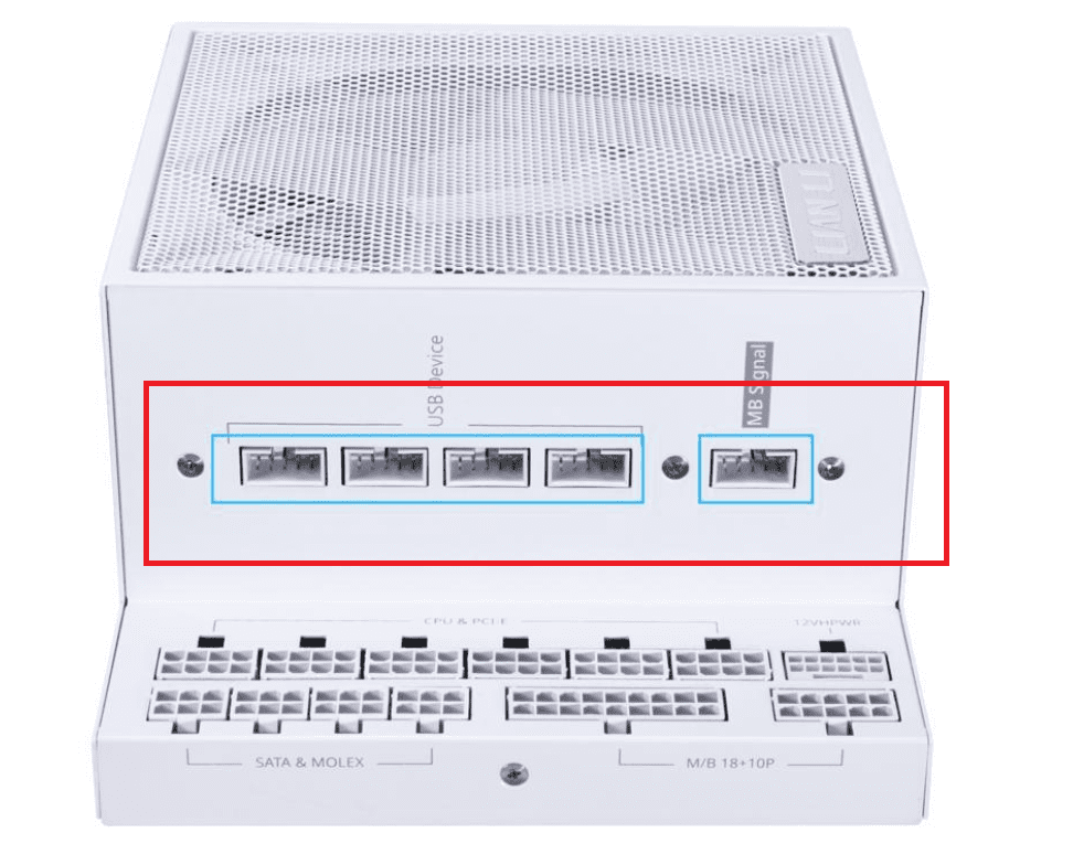

Jetzt fällt mir eben was ein. Ich habe ja das Lian-Li Edge1300 Netzteil. Das hat direkt am NT buchsen für USB Ports (für Mobo mit den 7 pins) 4 Eingänge und 1 Ausgang der aufs Mobo kommt.
Momentan wird dies genutzt um weniger kabel im gehäuse zu haben. Vlt sollte ich dies mal überprüfen da vlt das mobo nicht mit klar kommt. Kann das sein?
Werde es mal überprüfen und mich zurückmelden.
VG
Kleines Update Leute. Ich glaube ich habe es gefunden. Nachdem ich die USB Header Erweiterung des Netzteils nicht mehr nutze und direkt am mobo die header einstecke, habe ich beim start den verbindungston (vermutlich die des usb headers von der AIO Pumpe). Danach kommt der ton nicht mehr, zumindest sehr selten. Auch das neue Win 11 update 24H3 (glaube) hat einiges im Geräte manager gemacht. Es zeigt mir nun nicht mehr mehrere ausgegraute Ports an. Werde es eine Zeit lang testen ob es wirklich daran liegt. Sieht aber ganz gut aus....

Hehe. Ja, das habe ich ja gemacht. Da es aber untypisch ist das NT mit solchen anschlüßen zu haben (die ich natürlich gleich angeschlossen hatte), ist mir dies einfach nicht eingefallen bis gestern abend.
Also für alle nochmal hier ein fettes dank für die Hilfe, Ratschläge und versuche. Falls ich noch irgendwo Probleme haben sollte, dann werde ich mich hier erneut melden
Das Problem waren die USB Header ports am Lian Li Edge 1300 Netzteil. Also daran bitte kein USB Header von der AIO anschließen.
