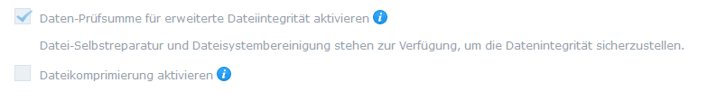

Genau solche gekippten Bits kann btrfs erkennen.

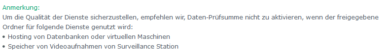

Bei traditionellen Speichersystemen können Fehler auftreten, die komplett unbemerkt bleiben und zu fehlerhaften Daten führen, die ohne Warnung oder Fehlermeldung an Anwendungen gesendet werden. Um diese Fehler zu vermeiden, stellt Btrfs Prüfsummen für Daten und Metadaten bereit, erzeugt zwei Kopien der Metadaten und verifiziert dann die Prüfsummen bei jedem Leseprozess. Wenn eine Abweichung (schleichende Datenkorruption) erkannt wurde, kann das Btrfs-Dateisystem mithilfe der Metadatenspiegelung beschädigte Dateien (schleichende Datenkorruption) automatisch erkennen und fehlerhafte Daten mittels der unterstützten RAID-Volumes, einschließlich RAID 1, RAID 5, RAID 6, RAID 10, F1 und SHR, wiederherstellen.
So schützt Btrfs Ihre Unternehmensdaten | Synology Inc.
Laut Synology soll es nicht nur erkennen sondern auch korigieren. Wie das bei synology genau funzt, kein Plan. Es wird aber min SHR oder Raid 1 vorausgesetzt.
