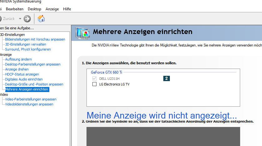

an meinem desktop hab ich per hdmi meinen LG fernseher gehängt. dummerweise wird die glotze immer als primäre anzeige gestartet und man muss umständlich mit Win+P alles deaktivieren/umswitchen. kann man das irgendwo fixieren, dass mein desktop immer nummer eins ist!?
win10 hab ich am laufen
Den Dell per DP anklemmen und im Bios CSM abschalten.
Aber Achtung, wenn Du eine MBR-Windows-Installation hast, dann bootet die nicht mehr sobald CSM abgeschaltet ist^^
hisn, alter fernsehstar, dich gibs ja auch noch! :love:
oh gott, csm, mbr-installation..die kiste ist locker schon 5jahre alt und ich steck schon lang nicht mehr im thema...das wirdn akt...bei dem samsung tv gabs nie stres
Schon Win7 konnt man auf GPT-Laufwerken installieren. Daran sieht man es auch.
Bootlaufwerk GPT .. kein Problem. Bootlaufwerk MBR, dann funktioniert es nicht, bzw. dann bootet Dein Windows nicht mehr sobald Du CSM abschaltest :-(
