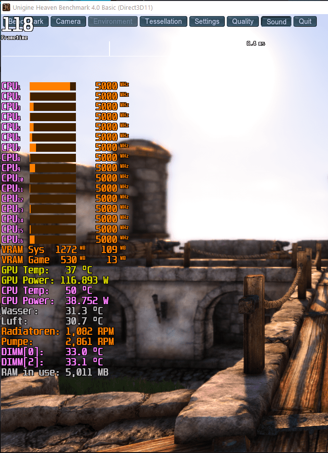

Ah ja, sry. 4.6.3 B3. Aber nix Zen 3. Ist ein 9900K.
Ich habe die B4 und bei meinem 5800 stimmt die Reihenfolge. Probiere das mal aus, wenn der Fehler bleibt und andere mit Intel ihn ebenfalls haben, kannst du Unwinder im Guru3D-Forum darüber informieren.
Gibt es eine Idee oder muss ich das Ding wirklich komplett runterwerfen und alles neu einrichten? Denn das war eine
Du kannst die einzelnen Werte mit der Maus nach unten/oben verschieben.
Ach du je. Das wird ein abendfüllendes Programm, weil es anscheinend nur innerhalb des sichtbaren Ausschnitts geht. Aber funktioniert, danke! :bigok:
Edit: Aber es können mehrere Werte ausgewählt und gleichzeitig verschoben werden. Das macht's erträglich.
Edit 2: Sehr schön, läuft. Danke für den Tipp!

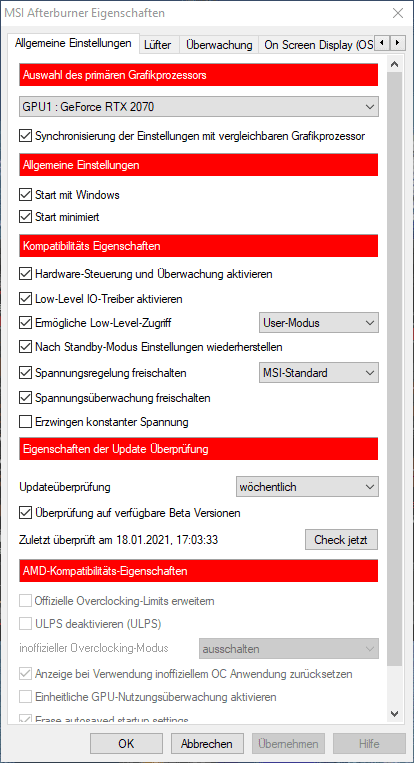

Weiß jemand, wie ich bei MSI Afterburner einstellen kann, dass ich auch die Spannung anpassen kann? Bei mir ist es leider ausgegraut. Ein Update habe ich bereits gemacht.
Update auf welche Version? Was ist ausgegraut? "Spannungsregelung freischalten"?
Welche Graka. Warum müssen wir immer so viel raten?
Die neuen AMDs z.b. werden noch nicht unterstützt.
Und der Regler ist bei der aktuellen Ampere-Generation sowieso umsonst, weil der nur Positive Werte erlaubt, Du aber eher mit weniger Spannung mehr Leistung rausholst, weil Du sowieso immer im Powerkorsett hängst.
Die Spannung wird per Kurve angepasst.
Das Update für AMD RX6x00 ist in der Mache. Unwinder schiebt aber erst einmal ein Update für den RTSS dazwischen, da das am Dienstag kommende Update von MS den DX12-Support brechen wird. Versionsnummer steht schon fest, Download dürfte wohl in den nächsten Stunden möglich sein.

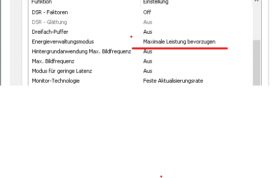

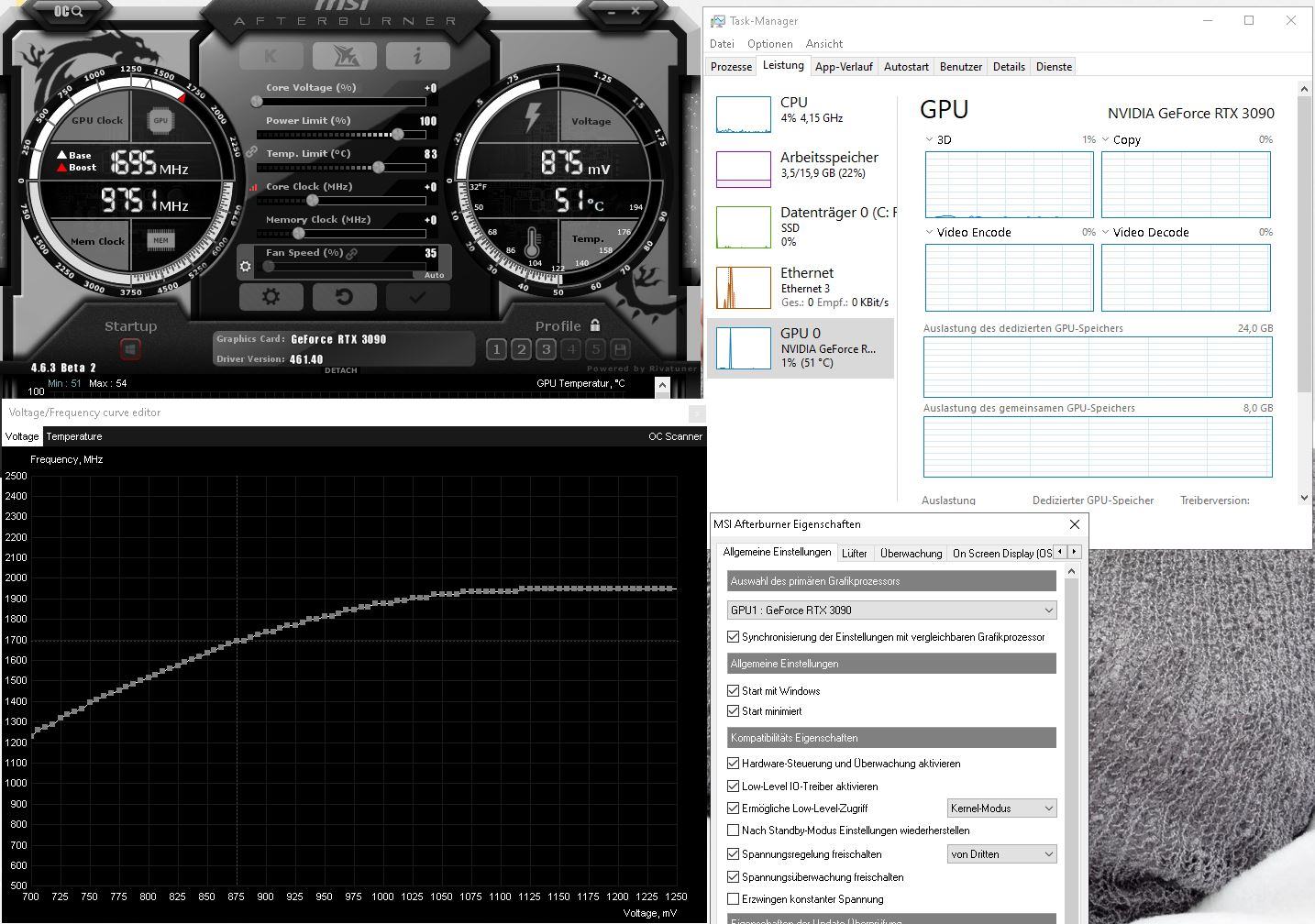

ich habe eine neue GPU, 3090 FE und gleich ein Problem.
Wenn ich nichts mache (surfen) boostet die GPU einfach mal maximal und kommt auch nicht unter 1695mhz. Manchmal boostet er so hoch und wird warm, so dass mein PC automatisch herunterfährt. Das war mit meiner alten GPU (2080 TI) nicht so. Da taktete sie sich runter.
Ich habe Afterburner neu installiert (Beta), für Kompatibiltät. Habe ich etwas falsch eingestellt?
Woraus schließt du denn auf ein Problem mit Afterburner?`Tritt das Phänomen nicht mehr auf, nachdem du "Start mit Windows" deaktiviert und Windows neu gestartet hast?
ok, ich kann Afterburner nicht ausschließen. Habe die Haken bei Start mit Windows deaktiviert. Der Takt bleibt auch bei Neustart auf 1695mhz.
Es war jetzt nur das einzige Programm, dass ich nach dem Wechsel der GPU neu installiert habe.
Hast du vielleicht eine andere Idee woran es liegen könnte? Könnte man in Afterburner nicht einstellen, dass er runtertakten soll, wenn nichts aufwendiges gemacht wird?
klingt etwas nach "Maximale Leistung bevorzugen" im NV-Treibe

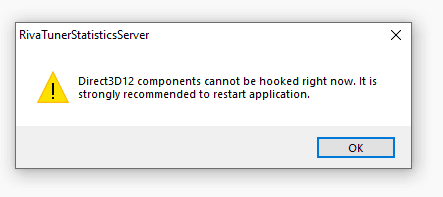

Seit dem ich von einer 3080 auf 3090 gewechselt bin, kommt trotz Neuinstallation vom Nvidia Treiber und Afterburner immer diese Meldung:
Woran liegt das? Könnte das der Grund sein, wieso ich aktuell so Probleme im Timespy Bench habe?
Das sieht eher nach dem Windowsupdate aus, das vor ein paar Wochen gekommen ist und den D3D-Hook geändert hat. Hast du schon die Beta 5 mit dem aktuellen RTSS installiert?
- Added Direct3D12 hooking support for Direct3D12 runtime changes introduced with KB4598291
Ich verstehe nur die Hälfte von dem was du geschrieben hast 😅 Bitte gerne einmal kurz für Dummies erklären :d
Ja, habe gestern ein Windows Update gemacht. Das passt dann zusammen. Denn seit gestern habe ich den Fehler. Ich dachte es hatte mit dem Wechsel der GPU zu tun.
Ich nutze den Afterburner 4.6.3 Beta 4. Nvida Treiber ist 461.40.
Dann gehe auf die Beta 5, die oben verlinkt ist und alles läuft wieder. Es liegt nicht an nVidia, das ist eine Sache von MS.

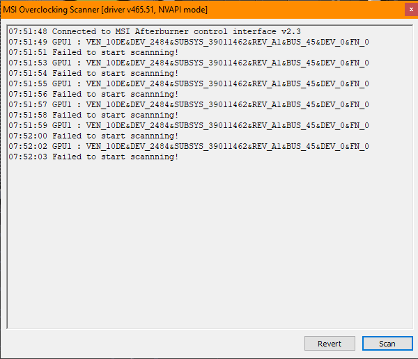

Ich bekomme denn OC Scanner nicht zum laufen. Afterburner ist der neueste drauf. Habe diesen auch mind 3x neu installiert mit frischen Profilen aber er startet nicht mit meiner MSI 3070 Suprim X. Treiber ist der aktuellste Beta ebenfalls installiert.
Edit: Ok es lag am Beta Treiber thx. Eben denn neuesten Final installiert und lief sofort.
