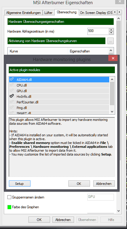

Hallo zusammen, es gibt irgendwo eine Anleitung, wie man sich „Fremddaten“ im OSD anzeigen lassen kann (z.B. den momentanen Stromverbrauch vom NT). Könnte mir jemand den Link bitte fix zuschicken? :) Viele Dank.
Hwinfo Sensoren können direkt importiert werden.
Hey das ist mal richtig genial. Danke!
In meiner Signatur unter Beobachte ausführlicher erklärt.
Hatte ich hier im Thread auch schon mal erklärt vor ein paar Seiten.
Ja genau bei dir hatte ich das mal gesehen. Danke dir.

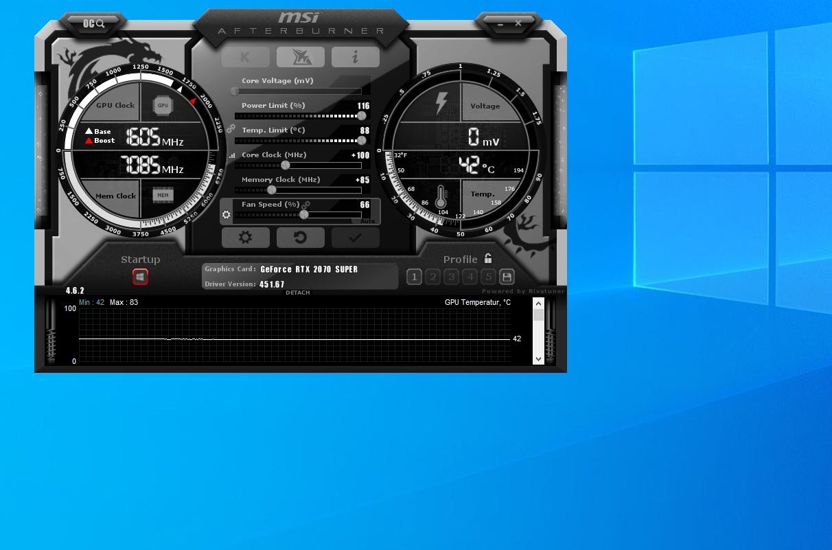

Wisst ihr wieso meine 2070S selbst im Windows mit vollen Takt fährt?
Meine OC Erfahrung ist lange lange her. Wollte nun mal etwas spielen mit meiner neuen GPU (gebraucht gekauft) und wundere mich, dass das Teil scheinbar immer auf 100% läuft.

Du hast mehr als einen Monitor. Du hast eventuell sogar Monitore mit unterschiedlichen Refreshraten und/oder unterschiedlicher Geometrie, oder Monitore mit hohen Refreshraten? Du hast letztes im Treiber mal wieder auf volle Pulle gestellt, es aber sofort wieder vergessen?
Das sind immer so die ersten Sachen, die mir spontan einfallen.
shadowplay für desktop aktiv?
dadurch hatte ich auch mal dasselbe prob
Neuster Treiber ist drauf. Ist nur ein Monitor. Im Treiber habe ich alles korrekt und entsprechend meinem Monitor eingestellt.
Habe mich bzgl. den Einstellungen im Treiber weitestgehend an dieses Video gehalten:
Ich weiß nicht mal was das ist ^^ Ist das im Defaukt aktiv?
nope sollte aus sein
ALT + Z aufm desk, dann unter stettings ganzen unten datenschutzkontrolle.
Hm ... habe nur einen Monitor (via DP Kabel) verbunden. Shadowplay ist aus. Selbst wenn ich kein OC mache, zeigt mir der Afterburner 1605/7000 im Windowsbetrieb an.
Gibt es vllt im Afterburner irgendwo eine Einstellung oder im Nvidia Treiber die das Heruntertakten verhindert?
Edit:
Habs gefunden .. war eine Einstellung im Nvidia Treiber die meine GPU dazu aufgefordert hat, immer volle Leistung zu geben.
Nvidia Control Panel öffnen -> Manage 3D settings -> Global Settings -> Power management mode. Hier habe ich nun auf "adaptiv" gestellt und nun funzt es wie es soll.

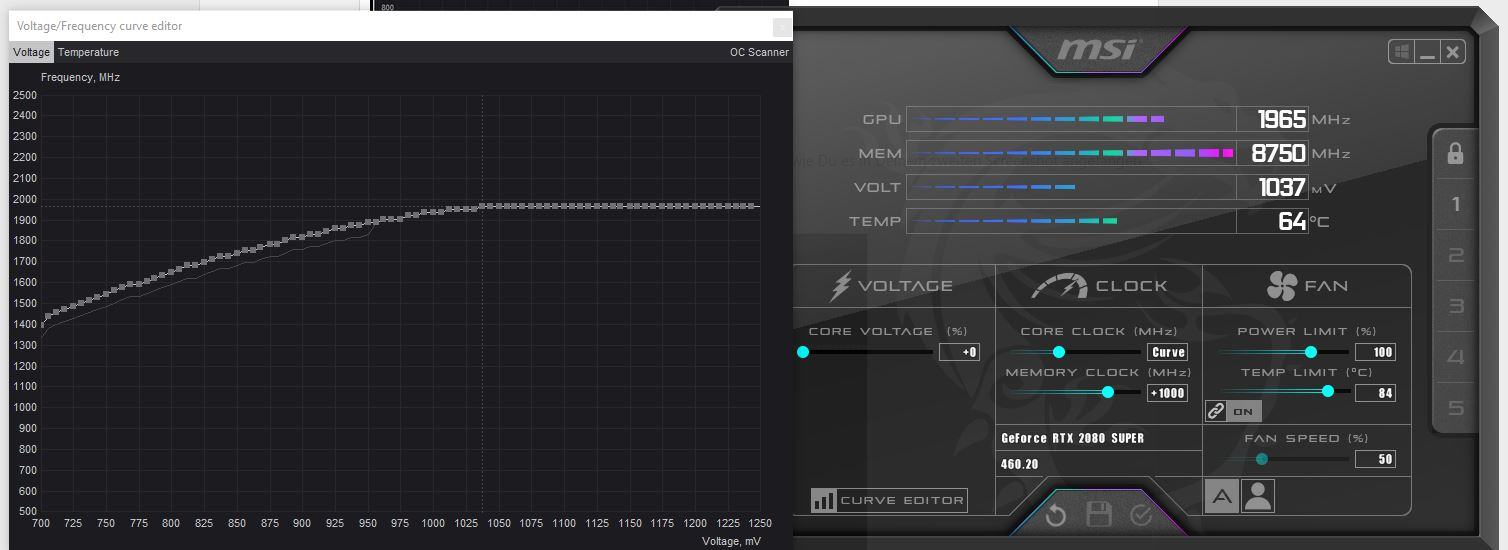

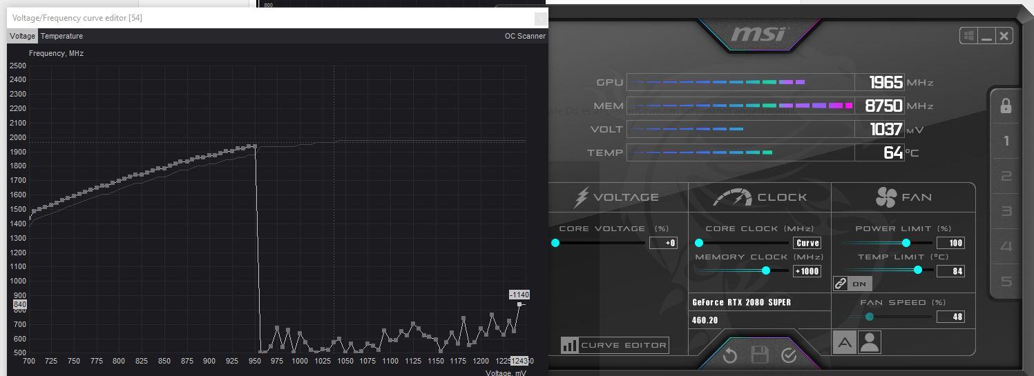

Moin zusammen,
ich wollte etwas UV bei meiner 2080 Super betreiben. Kann mir jemand sagen, warum der AB die Kurve dann wieder so hässlich glättet, dass meine Ergebnisse nicht greifen?
