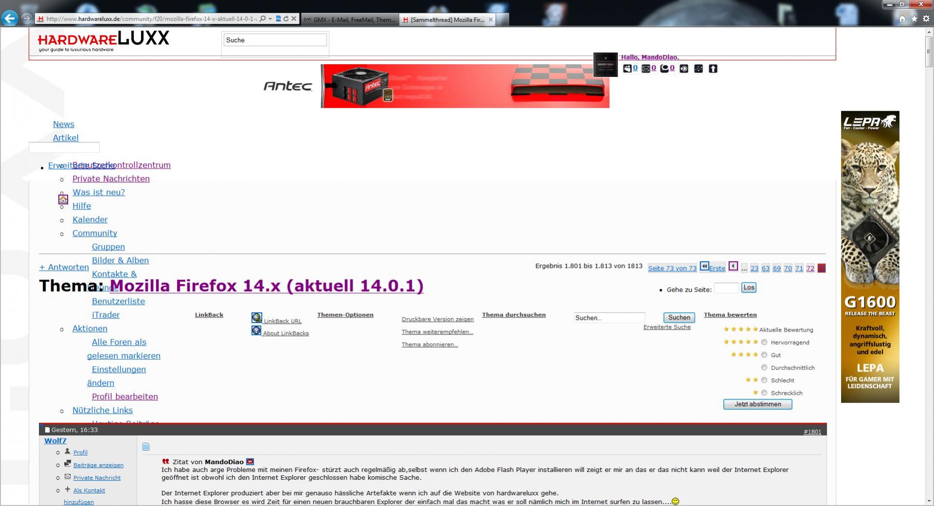

Ja aber das Problem ist das ich 1. Babylon Toolbar nicht mehr finde unter Programme btw: ich es nicht mehr deinstallieren kann und 2. es momentan einfach nicht mehr auffindbar ist heisst manchmal ist die Toolbar im Firefox oder I-Explorer manchmal aber auch gar nicht mehr da,ich weiss nicht wo ich es deinstallieren soll und wie ich es deinstallieren soll wenn es in Systemsteuerung nicht mal mehr als ein Programm aufgelistet ist......
und soetwas kommt auch öfters vor wenn ich mal den Internet Explorer verwende siehe Screenshot.....

Gut das habe ich getan scheint nicht mehr da zu sein Babylon Search aber ich habe trotzdem Abstürze nach wie vor also daran kann es schonmal nicht liegen an der Toolbar.....

Ich weiss nur noch nicht warum der I-Explorer offen ist obwohl ich ihn geschlossen habe btw: er im Hintergrund mitläuft mit Taskmanager kann ich ihn erst schliessen aber im Desktopbetrieb ist er geschlossen.
