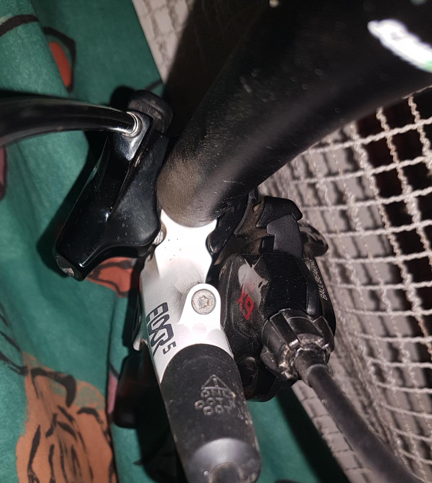

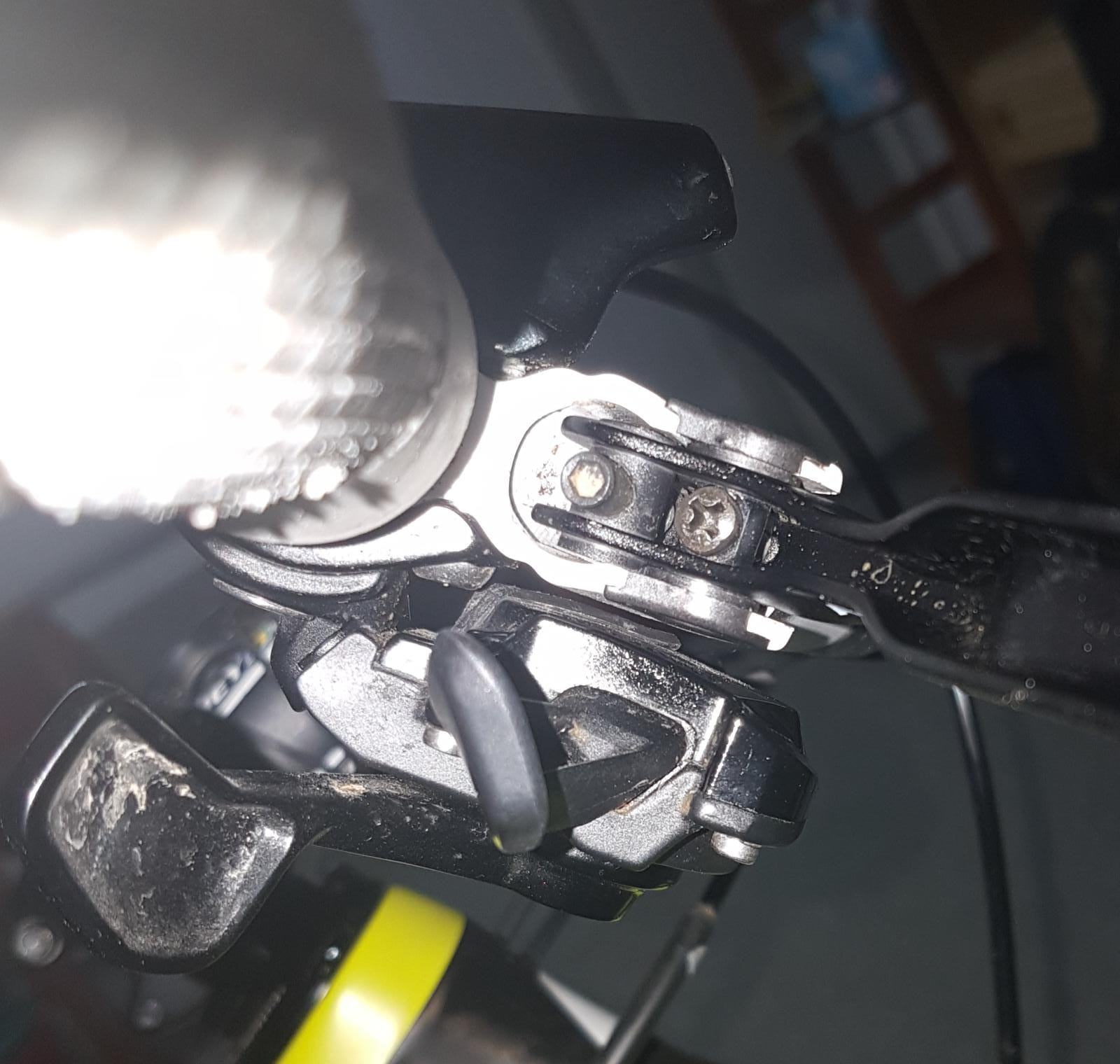

Diese schellen habe ich aktuell. Diese lange Schraube mit Schaft verspannt Bremshebel mit Pushloc. Im Pushloc ist von der Unterseite ein Gewindesackloch drin.

Das ich das richtig verstehe!? Du willst eine Shimano Bremse (welches Modell genau, gibt verschiedene I-Spec Varianten) mit deinen SRAM Triggern und ner Stealth Reverb verheiraten? Oder die Avid mit den SRAM Triggern?

Ich hatte vor die Sram X9 Trigger, die Shimano BR-M8000, und den Pushloc zu kombinieren so wie es die Matchmaker X machen.
Es geht nicht um eine absenkbare Sattelstütze sondern um Pushloc für eine Federgabel von Rockshox.
Wenn ich das richtig verstanden habe, werden diese Adapter mit in die Schelle des Bremshebels gelegt und bieten dadurch die Möglichkeit noch den Sram Trigger zu montieren, aber eben nicht diesen Remote für die Federgabel.

Ich hatte nach der Stealth gefragt weil die Reverb einen anderen Trigger hat als die non Stealth. Mit I-Spec 2 wirds da schwierig, geht nur über kompletten Umbau des Triggers. BikeYoke DeHy Kit, 105€, oder ein kompletter Trigger von Wolftooth, 70€. Beides sicher nicht all zu interessant. Aber die alte X9 ist doch eh mit Umwerfer, da müsste doch der Platz links eh belegt sein!? Reverb User hab ich bisher eigentlich nur mit separater Schelle gesehen.
Die M8000 hat I-Spec 2, mit den entsprechenden Adaptern funktioniert das gut, sinnvolle Verbesserung gegenüber A oder B. Der neue EV Standard ist natürlich nochmal besser, spart man den Adapter.

Wie meinst du den "platz links"? Ich hab links und rechts am Lenker je eine dieser Matchmaker X Schellen.
Ich würde mich ja damit abfinden eine weitere (insgesamt dritte) Schelle für den Pushloc hinzuschrauben - muss ja nicht besonders ergonomisch sein, aber ich finde einfach keine Schelle womit ich NUR den Pushloc befestigen kann.
An Bikes ohne Umwerfer hast du links unter der Bremse den Remote für die Variostütze und rechts den Trigger fürs Schaltwerk.
Mit Umwerfer sitzen links und rechts die Trigger, also muss der Remote in der Regel mit einer extra Schelle befestigt werden. Wie ist das bei dir gelöst? Sitzt der Remote für die Reverb rechts auf dem Matchmaker? Weil ich kenne eigentlich nur die RS Remote wo die Schelle gleich mit dran ist.
Erst die neueren Reverb haben auch nen vernünftigen Remote bekommen.
Jaaa! Schau dir dieses schöne aufgeräumte Cockpit an :fresse: Ist so original con Canyon.
Genau so gehört das!
Na da musst du dir ne SRAM Bremse zulegen wenn die Reverb so schön easy übern MM befestigt wird. Mit Shimano wird das leider nix. Liegt aber an der Reverb Remote.
