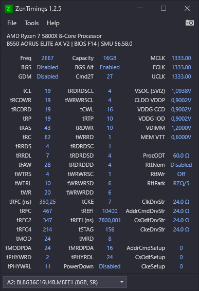

2x 8GB laufen mit dem 1200 AF stabil wenn ich die ProcODT von 60 Ohm (AUTO) auf 53 Ohm stelle. Rest war AUTO. Gut, der Prozessor ist offiziell nicht unterstützt aber trotzdem ein fail vom Mainboard (?).
Was mir eher sorgen macht ist das der gleiche RAM mit ProcODT 53 mit dem 5800X nicht stabil ist. Ich habe jetzt das ProcODT auf 60 (AUTO) gelassen und GDM ausgeschaltet. Rest wieder AUTO. Dann läuft der RAM mit 2T ggü 1T mit 1200 AF. Komisch. Werde es manuell auf 1T stellen und sehen ob es stabil läuft.
Edit: Auch mit 1T manuell und GDM off läuft der RAM jetzt. Allerdings merke ich Unterschiede bei den Timings. tWRWRSD und tWRWRDD waren beide @7 mit dem 1200 AF und AddrCmdSetup war auf 11 gestellt. tSTAG hatte auch einen anderen Wert aber kann mich nicht mehr erinnern.

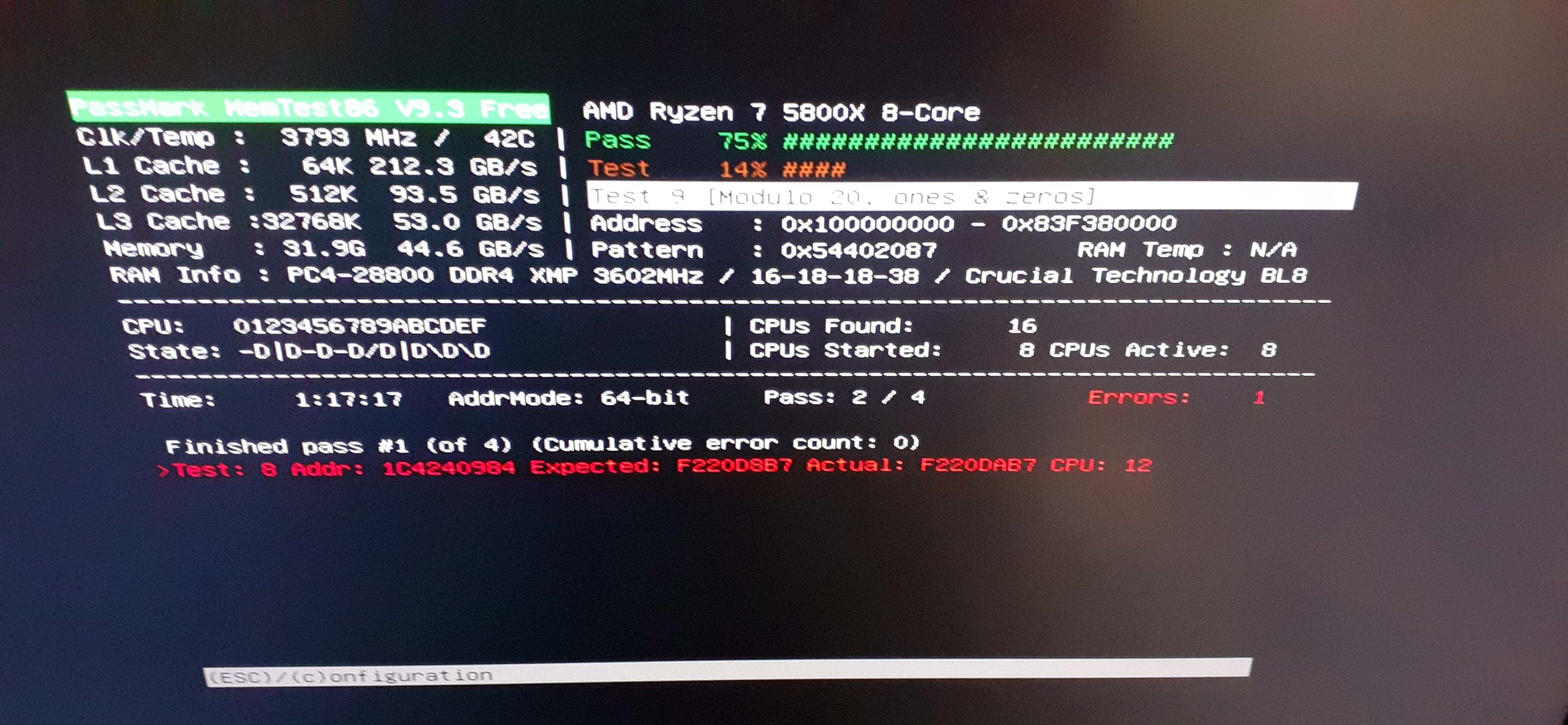

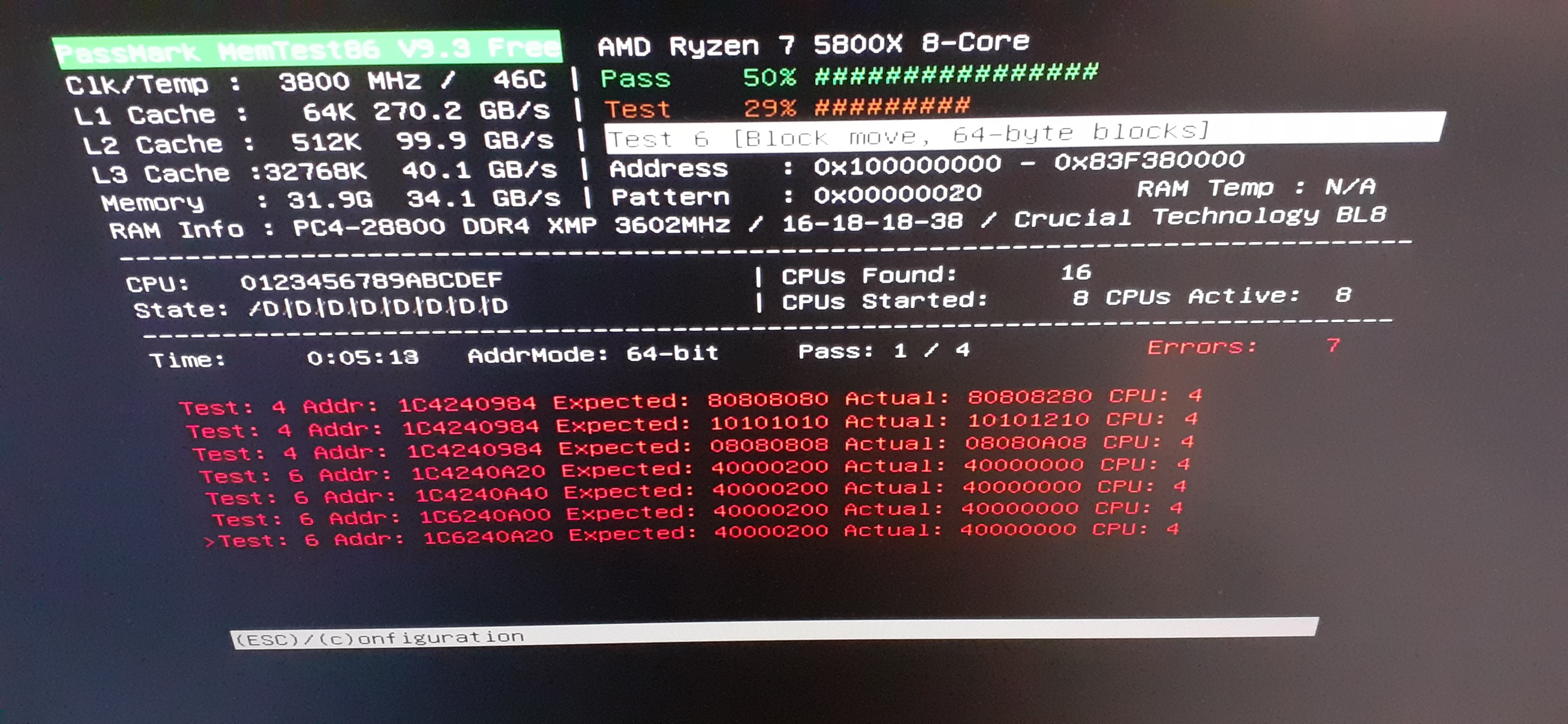

Mit allen 4x Riegeln findet Passmark Memtest einen Fehler. Habe danach abgebrochen. Laut Adresse ist es in den ersten 8 GB. Die Frage. Ist das der RAM Riegel in A1 oder A2? :-) Das würde mir viel Zeit sparen weil mit 2 Passes sind letztes mal beide Kits im Passmark Fehlerlos gewesen.

Nein, das war XMP. Aber mit 4 Riegeln @ JEDEC (ganzes BIOS ist AUTO) gibt es sogar viel früher Fehler:
Es scheint so zu sein, das mit 4 Riegeln egal ist was ich einstelle = Memtest86 oder HCI Memtest (andere auch) finden immer Fehler. Die 2 Kits habe ich heute separat mit Memtest86 getestet (jeweils 4 Passes) und es wurden wieder keine Fehler gefunden.
BIOS habe ich F12 und F14 getestet. Dazwischen sicher auch paar Beta Versionen, kein Unterschied. Davor hatte ich das ASUS B550 F-gaming WIFI, damit waren die 4x RAM auch nicht stabil. Bei dem ASUS waren die Crucial aber nicht in der QVL also dachte ich es könnte daran liegen oder am MB.
Zusammengefasst:
  • 4 Riegel egal ob JEDEC oder XMP = Fehler
  • 4 Riegel egal welche Einstellungen (20-20-20-20-40-60, 1,4 VDIMM und 2T) etc. = früher oder später Fehler
  • 4 Riegel sind auf Gigabyte B550 und ASUS B550 instabil
  • 2 Riegel JEDEC (nur wenn ich paar Einstellungen ändere) oder XMP separat getestet sind mit 5800X und 1200 AF stabil (tests mit 4 Riegeln @ JEDEC mit 1200 AF könnte ich noch machen...)
Ich gehe also nicht von einem RAM oder MB Fehler aus. Entweder schlechte Einstellungen oder AGESA/IMC Fehler. Das würde aber wohl nicht bei AMD als RMA Grund durchgehen...

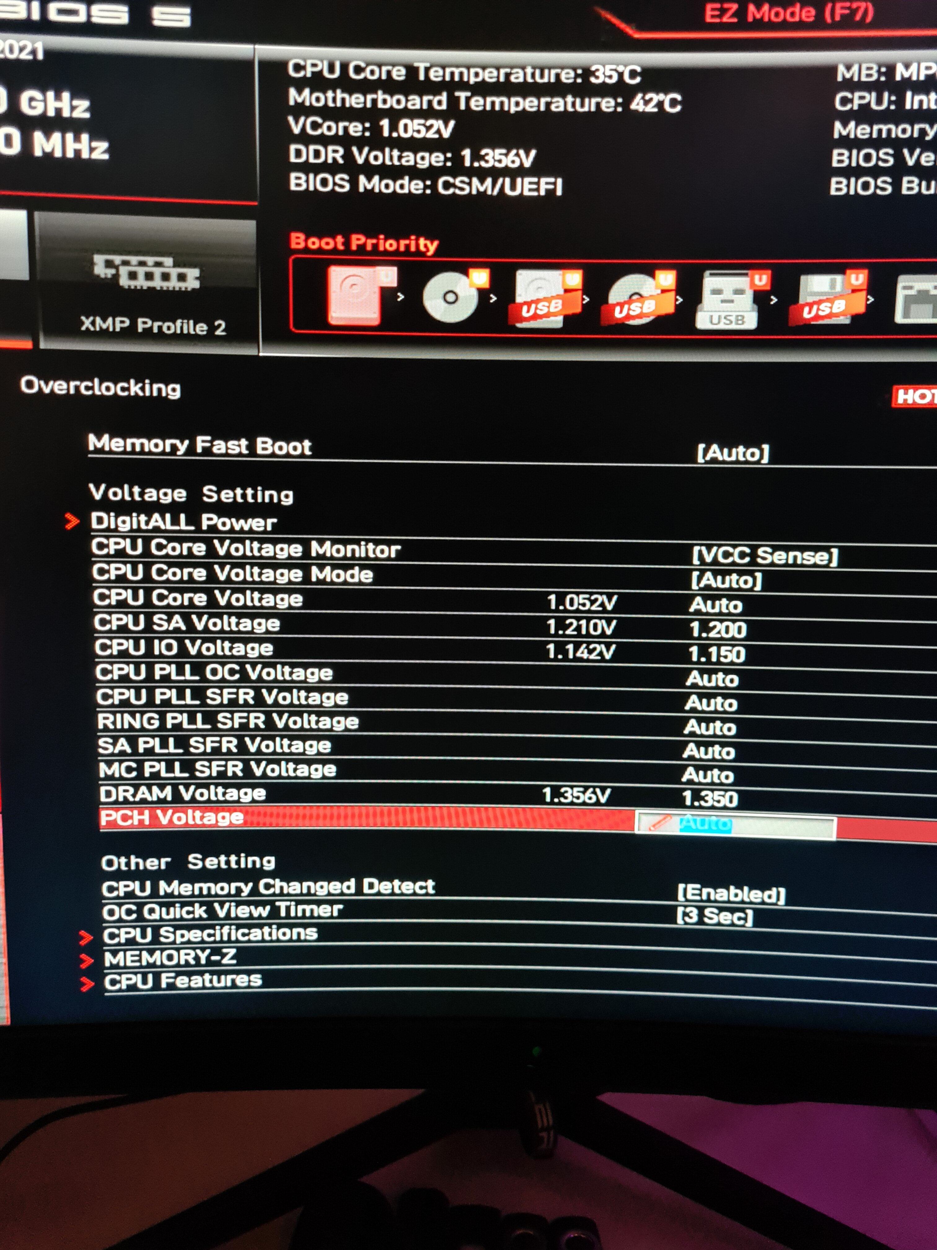

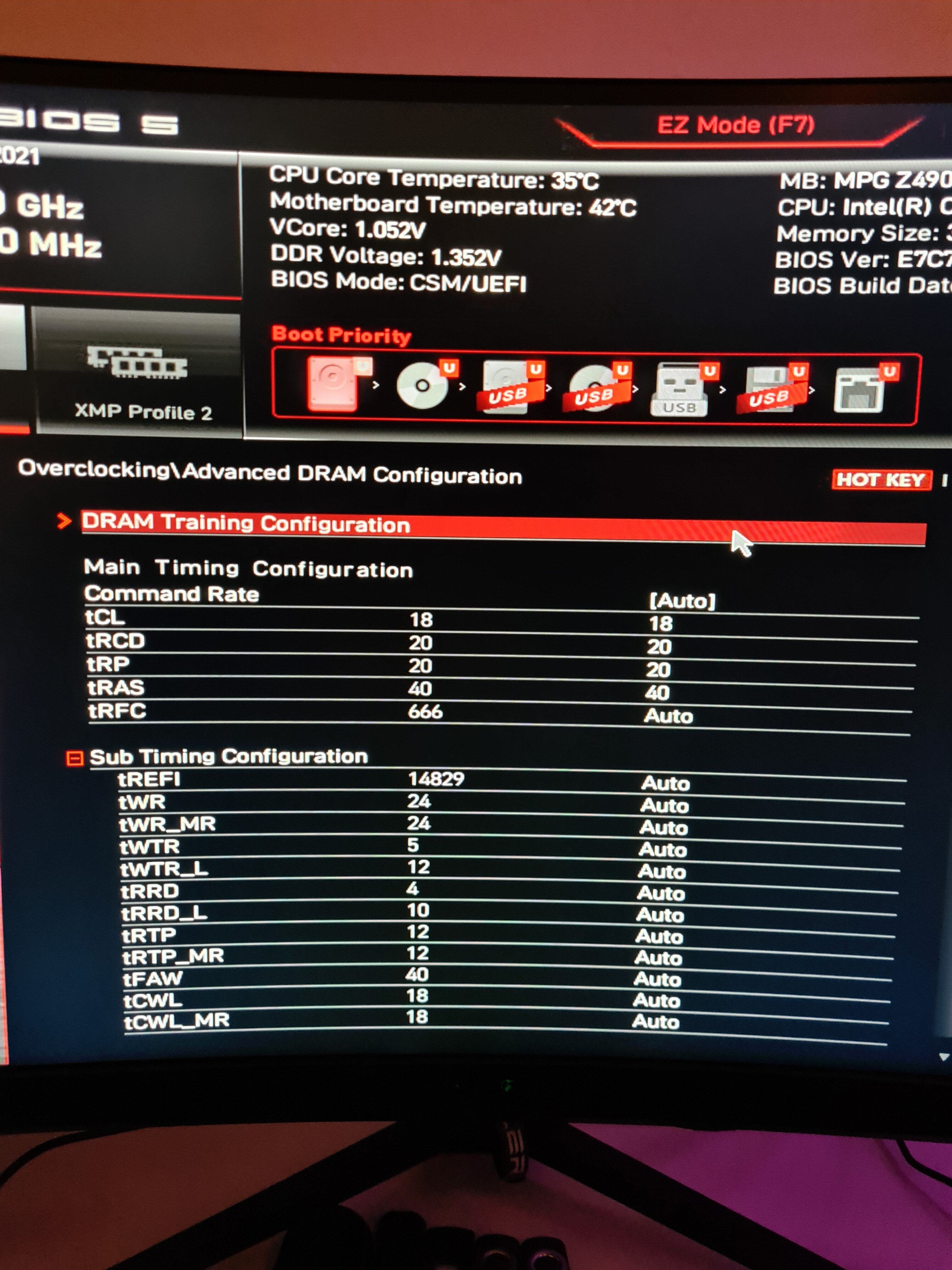

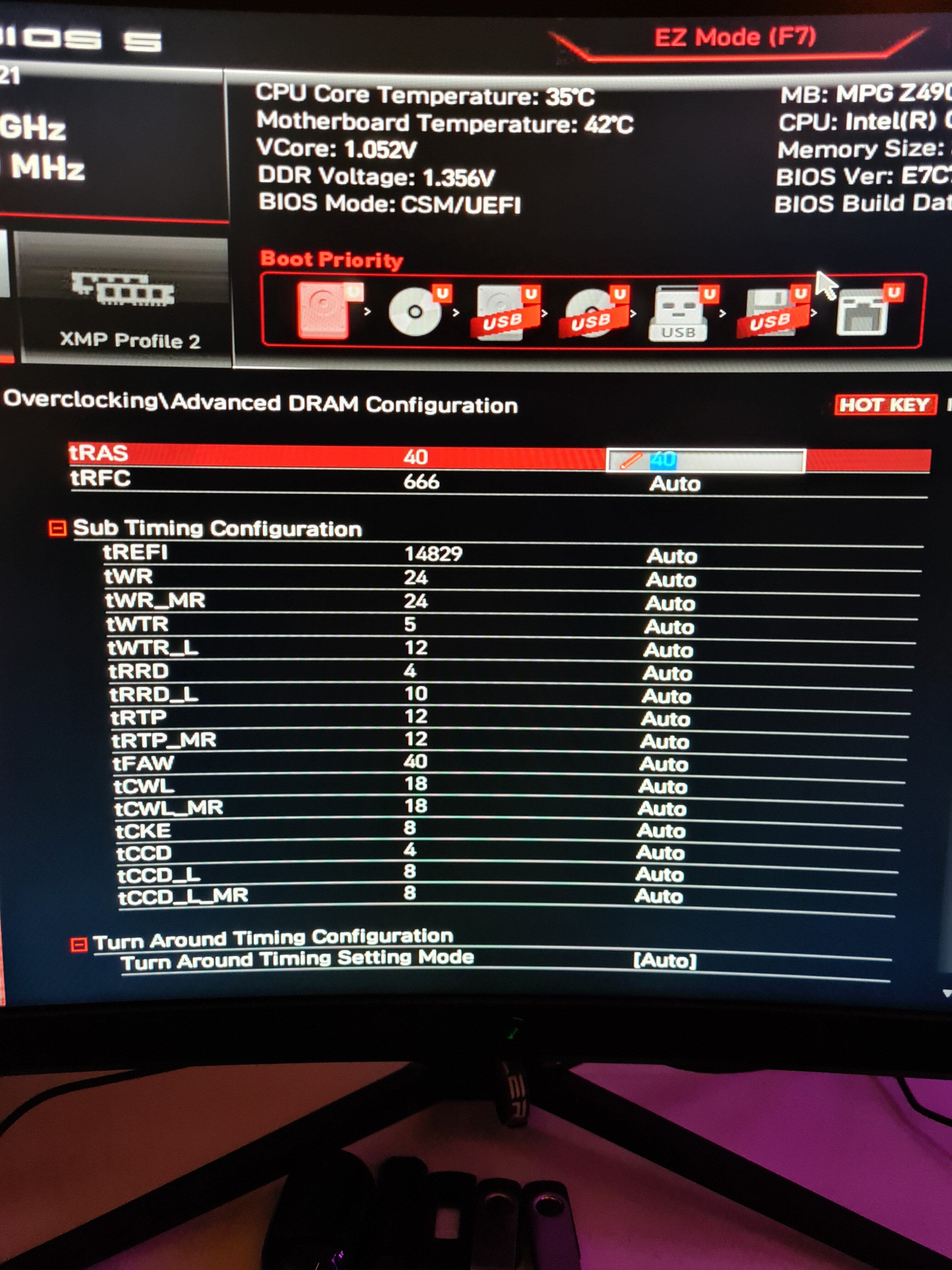

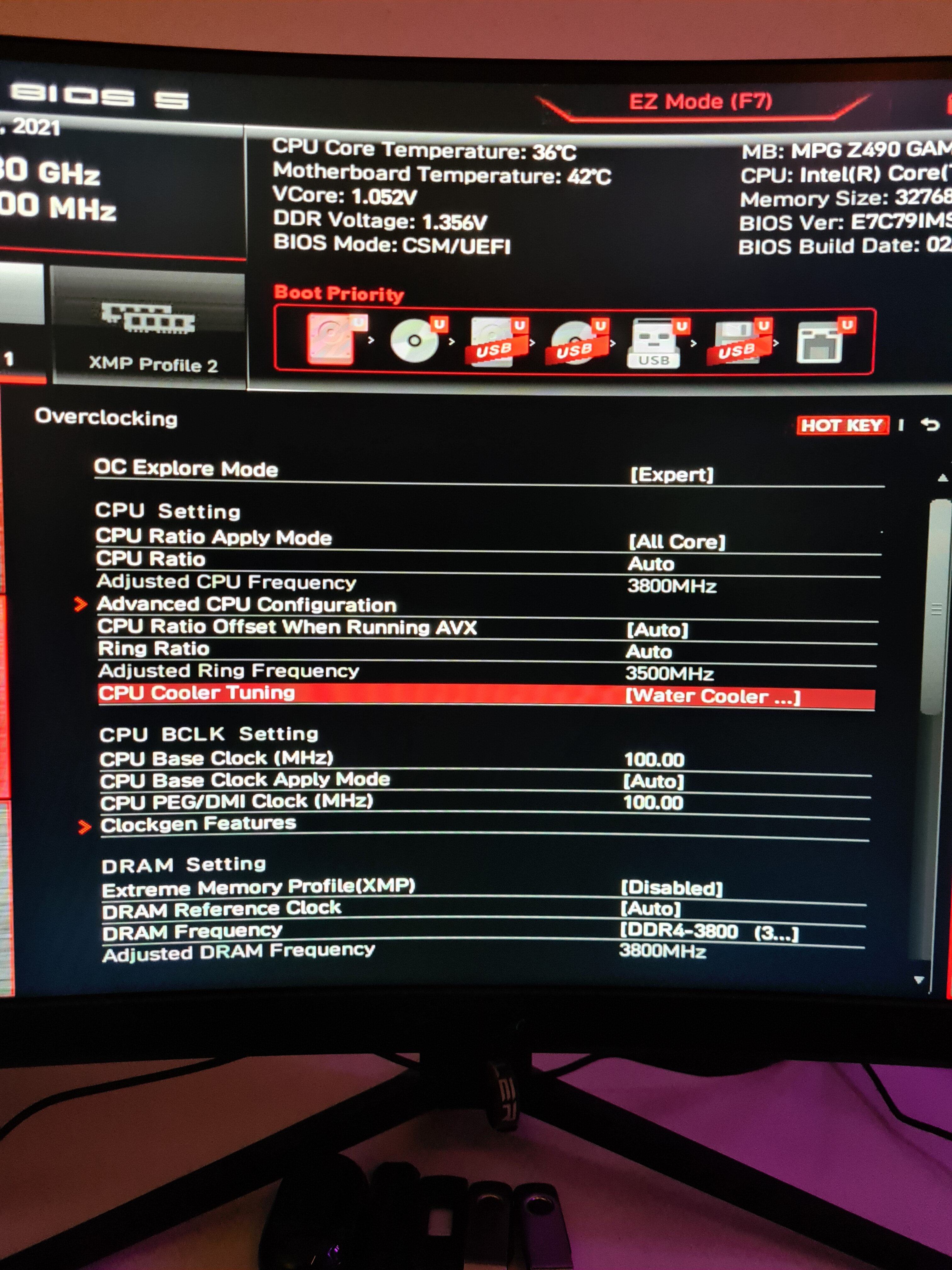

Hallo Leute,
ich hätte da mal eine Frage an die Micron Experten ^^
Es geht um folgendes:
Mein Rechner: I7 10700 kf
MSI Z490 Gaming Edge Wifi
Crucial Ballistix DDR4 3200 MHz CL16 (2x16 GB)
Ich bin dabei den Arbeitspeicher zu übertakten aber entweder 1) ich stelle mich zu blöd an und übersehe etwas oder
2) ich hab nen Krüppel Arbeitsspeicher erwischt
Also momentan laufen die auf 3800 MHz mit CL 18-20-20-40, was wahrlich nicht grad toll ist.
VCCSA bei 1,2V
VCCIO bei 1,15V
VDimm bei 1,35V
ist das zu wenig spannung um die Timings zu senken? oder vergesse ich irgendwas?
Hab mal probehalber auf 3800 MHz CL 18-19-19-39 (dafür VCCSA 1,22V, VCCIO 1,17V, VDimm 1,37V) gestellt aber leider kamen nach wenigen minuten Fehler beim Memtest.
4000 MHz mit CL 18-20-20-40 hat ebenfalls Fehler ausgespuckt.
Bin grad leider ratlos :confused:
Vielleicht hat ja jemand einen Tip für mich wie ich die Timings senken könnte?
Im Anhang findet ihr meine BIOS Einstellungen.
LG

VCCSA bei 1,25+V
VCCIO bei 1,25+V
VDimm bei 1,4+V
Du hast schon sehr wenig DRAM Spannung!
Willst du nur den Ram übertakten?
Denk dran auch den Cache der CPU zu übertakten! (Ring Ratio)
Bringt sehr viel Bandbreite und auch etwas weniger Latenz.
Kerne OC, sollte klar sein!

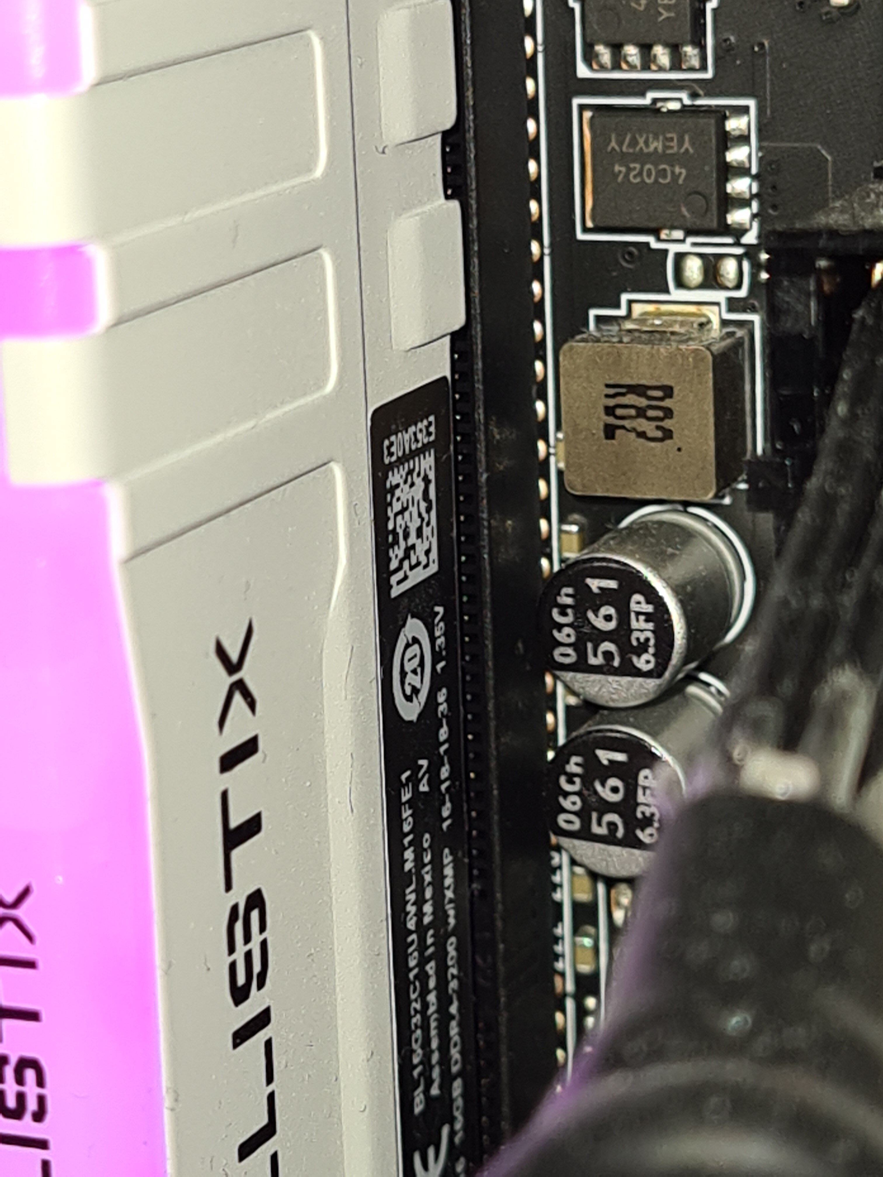

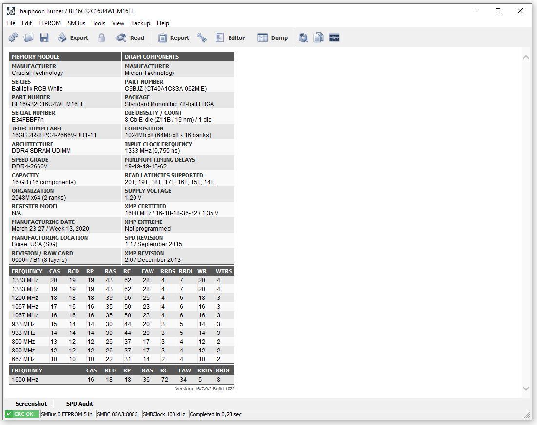

Wie kann ich herausfinden welche RAMs in einem Kit waren? Glaube nicht das ich sie vertauscht habe, aber will mir zu 100% sicher sein.
Nur eine Nummer auf den RAMs ist verschieden. Diese endet mir "FA", "FC", "FD" und "F9". FA und FC ein Kit und FD, F9 das andere?

Du kannst nicht zuerst mit einem Beginnen und mit dem anderen weiter machen, da alles zusammen hängt!
Also CPU Takt hoch, Cache da nach, dann kommt der Ram so ist die bessere und einfachere Reihenfolge um sauber zu übertakten!
Bei dir im Bios ist die (Ring Ratio) der Multiplikator denn du hoch stellen musst damit der Cache übertaktet wird!
Das hat große Auswirkung auf den Ramdurchsatz! Darum macht man es nach der Reihenfolge die ich oben beschrieben habe!
Nur eine Nummer auf den RAMs ist verschieden. Diese endet mir "FA", "FC", "FD" und "F9". FA und FC ein Kit und FC, F9 das andere?
Wenn das Hexadezimalzahlen sind, gehören F9 + FA zusammen und FC + FD.

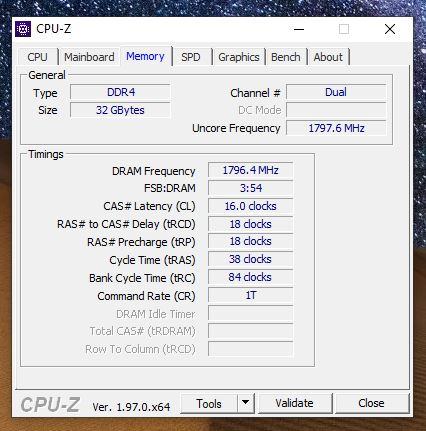

Hallo Leute,
nach tagelangen Tests habe ich vorerst meine stabilen Einstellungen gefunden:
DDR4 3700 MHz CL 16-19-18-38 (CL 16-18-18-38 will er einfach nicht, es kommen dauernd Fehler beim Memtest)
VDimm: 1,4V
CPU SA Voltage: 1,25V
CPU IO Voltage: 1,25V
Findet ihr die Spannung zu hoch für die Frequenz oder kann man das so bedenklos laufen lassen?
LG
Du kannst mit den Spannungen weiter hoch, du bist noch ganz weit weg von den 24/7 365 Spannungen!
Normal ist für VDimm so um die 1,45V ohne spezielle Kühlung immer machbar für 24/7!
Erst drüber, sollte man schauen das ein guter Luftstrom existiert, dann kann man sich an die 1,5V rantasten! (Werden aber selten gebraucht, weil die meisten Chips nicht mehr so gut mit der Spannung skalieren für 24/7 das es sich lohnt)
CPU SA Voltage: 1,35V für 24/7
CPU IO Voltage: 1,35V für 24/7
CPU Spannung ebenso 1,35 für die Kerne wenn es eine separate Cache Spannung gibt dann ebenso 1,35V, beides für 24/7.
Gute Kühlung sollte immer vorhanden sein, auch den Sommer mit beachten!
Subtimings nicht vergessen einzustellen, die Haupttimings bringen zwar Leistung aber nur wenn man alles einstellt passt es auch optimal! Nützt nix wenn die Haupttimings schnell sind aber die Subs dann etwas bremsen :d

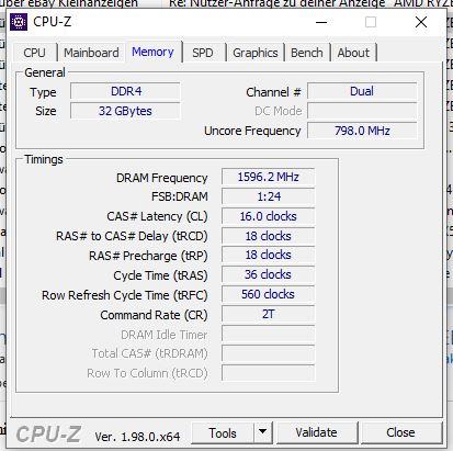

tRC spielt auf Intel DDR4 keine Rolle, deshalb zeigt CPU-Z statt dessen die tRFC an. Bei älteren Versionen von CPU-Z war das tRC Feld statt dessen einfach leer.
Das ist also normal.

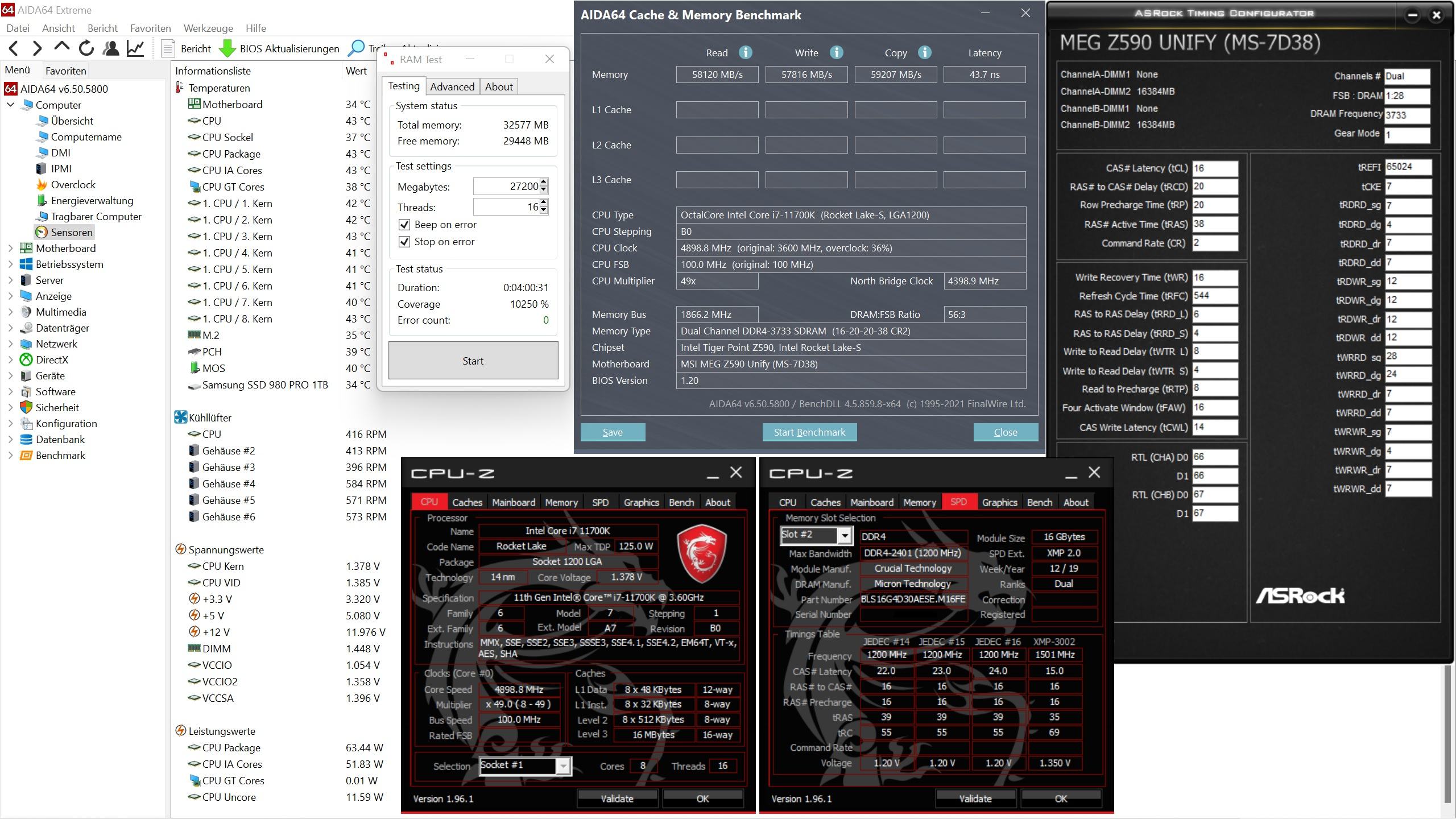

Meine ältere Crucial Ballistix Sport LT DDR4-3000 CL15 habe ich jetzt wie folgt auf Z590 mit 11700K zum laufen bekommen:
Ich finde es schon recht zufriedenstellend, oder gibt's Einwände dagegen? :)

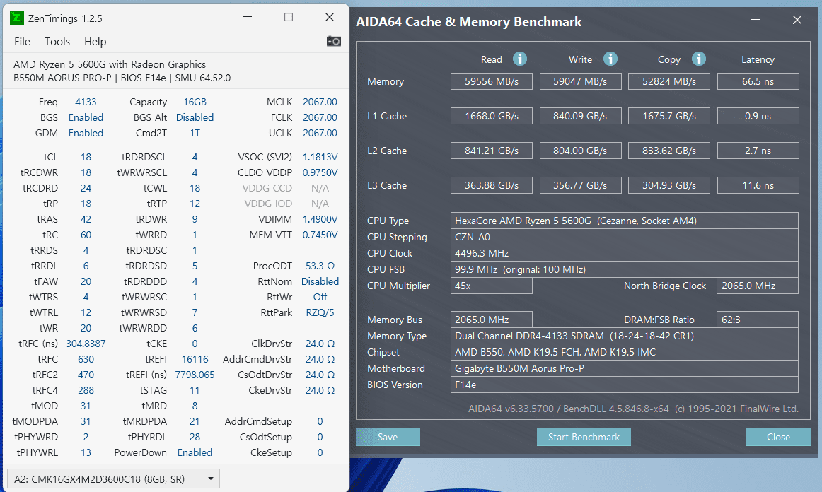

Corsair Vengeance LPX 16GB (2 X 8GB) DDR4 3600 MHz (PC4-28800) C18 1.35V Desktop Memory - Black (CMK16GX4M2D3600C18)
I push forward to maximize bandwidth.
No additional spot cooling.
cant boot above 4133FCLK. vdimm1.53 didnt work. vddp 1.025 didnt work. vsoc 1.2 didnt work. seems my MB is not good enough.
