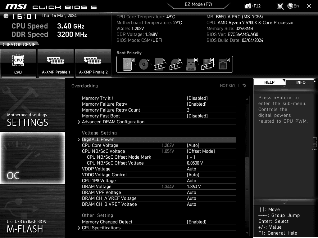

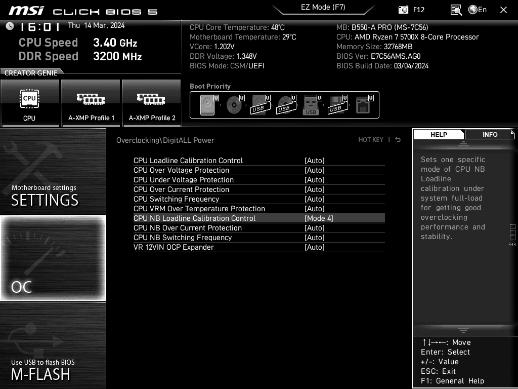

Mit dem +50mV SoC Offset ist es wirklich stabil, mittlerweile auch jeweils über 12h Karhu und TM5.
Der Standard für Loadline Calibration Control @ "Auto" scheint vom Verhalten her "Mode 4" zu sein, damit liegt die Spannung idle bei 1,05v und unter Last bei 1,044v.
Mit "Mode 3" liegt die Spannung immer bei konstant 1,05v.
Gab nun schon wieder ein BIOS Update fürs MSI B550-A PRO:
7C56vAH
- AGESA ComboAm4v2PI 1.2.0.C update.
- Fix D-Sub port can't be work properly with 3000G CPU.
Damit haben sich nun auch die Standard CAD Bus Werte bei 3200 von 20-20-20-20 auf 24-24-24-24 geändert.

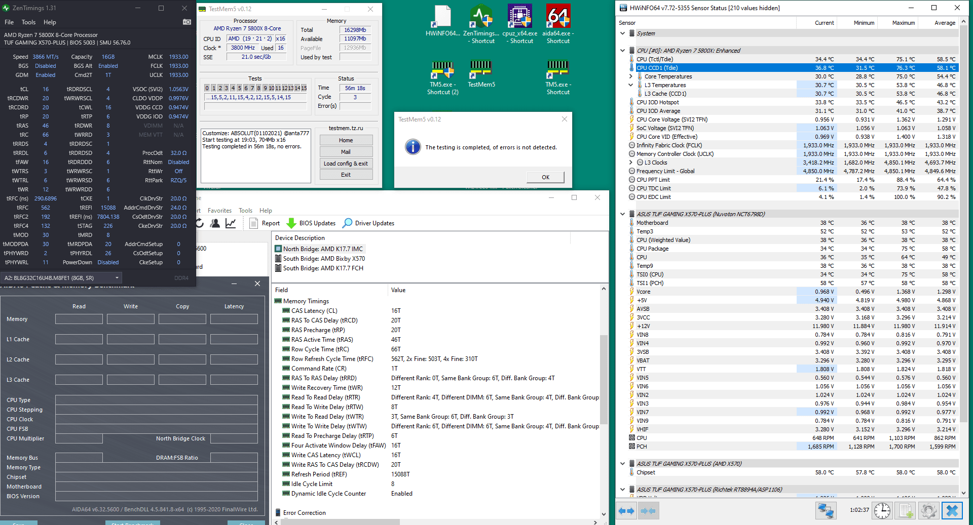

Habe mittlerweile einen Lüfter für den RAM eingebaut und eine ganze Weile 3200 CL14 ausprobiert.
Finde 3200 CL14 bei 1,36v (Einstellung) und knapp unter 1,35v laut Sensor sollte garnichtmal so schlecht sein.
Etwas eigenartig dass der RAM bei 3400+ selbst mit sehr lockeren Timings nicht will.
Ob diese 3200C16 Kits evtl trotz halbwegs gut gebinnter Chips künstlich im Takt beschränkt werden durch die Wahl der verbauten Terminierungswiderstände & Kondensatoren?
Denn es gibt auch schnellere Kits mit der selben Platine.
Fehlerquelle #1 bei mir war die zu geringe SoC Spannung.
Fehler traten dann vorallem auf wenn der PC nebenbei benutzt wurde.
Fehlerquelle #2 war dass tatsächlich RttNom bei nur 2 Modulen nötig ist.
Die Fehler traten nur selten auf, aber es ist reproduzierbar.
Fehlerquelle #3 war RttPark anders als 240 Ohm.
Lief mit 60 Ohm leicht kühler, hat aber seltene Fehler verursacht, mit 80 Ohm sogar teilweise kein boot.
tCL & tRP habe ich kleiner als 14 garnicht probiert.
tRCDRD 17 läuft stabil, mit 16 bleibt der Bildschirm schwarz.
tRFC 300ns läuft stabil, 290ns bleibt der Bildschirm schwarz.
Scheint also wirklich E-Die oder einer der Nachfolger zu sein.
Die Angabe von Taiphoon Burner dass es D-Die sein soll müsste wegen tRFC definitiv falsch sein.
1T ohne AddrCmdSetup 52 klappt selbst mit ClkDrvStr 120 Ohm nicht.
Nebenbei noch aufgefallen dass tRRD/tFAW 6-8-24 immer deutlich fehleranfälliger war als 4-6-16 wenn der RAM nicht richtig stabil war, keine Ahnung warum.
Letzteres (4-6-16) liefert zB in yCruncher mehr Durchsatz und lässt den RAM auch wärmer werden.
Ob da irgendwas zufälle eine Resonanz bildet?
Soll dann nun so reichen.

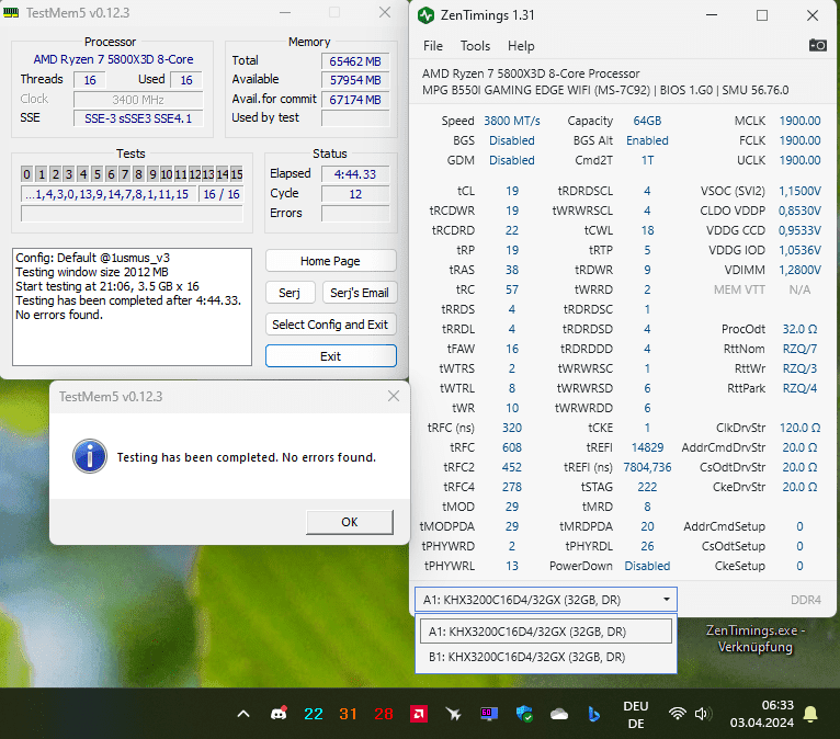

Hi guys!
It's been a while since I've been reading about Micron here. Lots of advice, top expertise.
For first, 3 years ago, I tried to display my own knowledge. I found that 3600 16-18-18-36 CL1 and 1.38V is the limit. Too weak, but I abandoned it because I couldn't find the time to allocate...
Until a month ago! And I restarted the old research... and I see new things already.
Meanwhile, with the current settings, I found 25 cycles of 1usmus_v3 and 3 of absolutenew@anta777 keep the RAM stable.
However, it can be seen that there are unbalanced values and I am unable to tighten the latencies without errors or crashes. Also, the writing value in Aida seems a bit low.
I would greatly appreciate your advices.
Thank You.

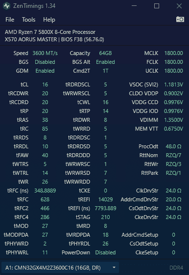

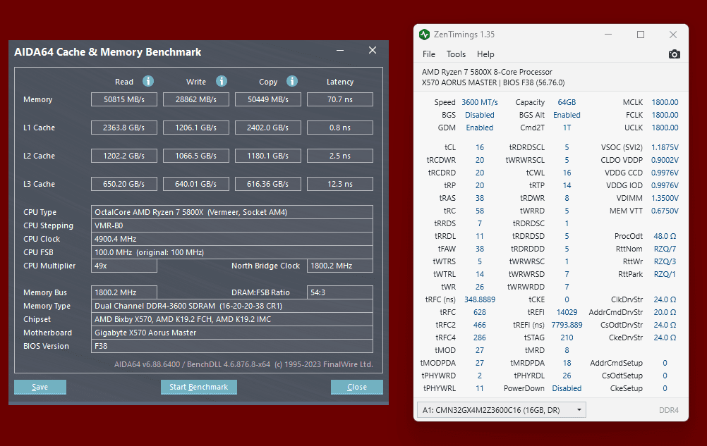

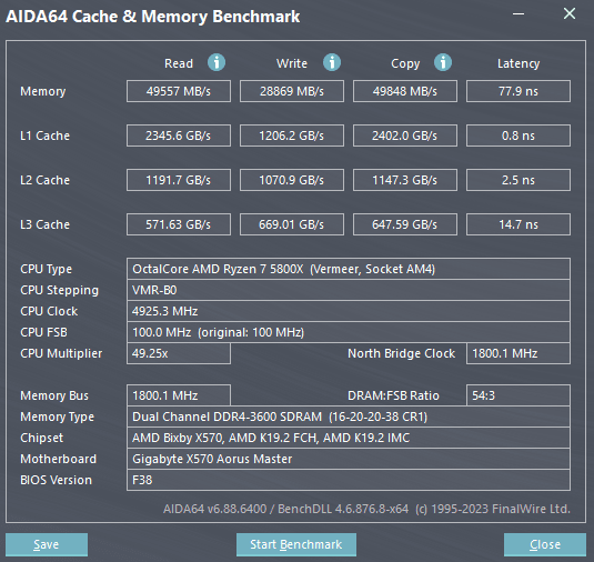

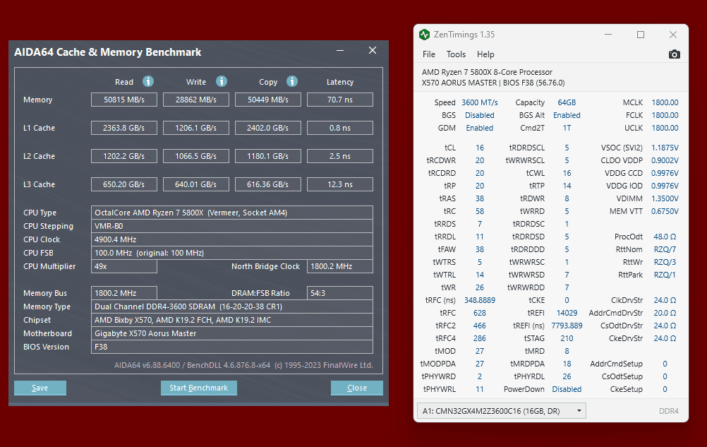

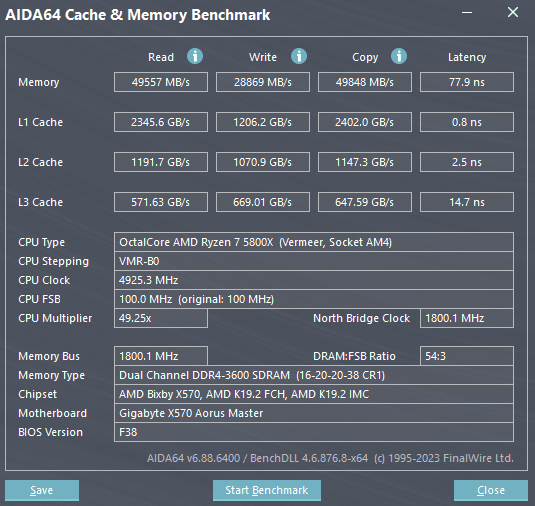

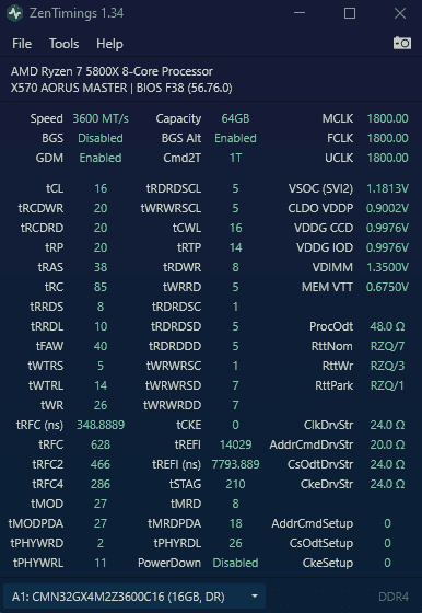

Hallo zusammen, ich wollte mal fragen ob jemand diesen Ram betreibt (Corsair CMN32GX4M2Z3600C16) und die Latenzen runter bekommen hat.
Ich lese immer wieder das Latenzen über 70 zu hoch sein. Da ich auf diesem Gebiet nicht so fit bin, lasse ich den Speicher auf dem XMP Profil laufen.
Ausgelesen habe ich alles mit AIDA64. Für Hilfe bei diesem Thema wäre ich dankbar.

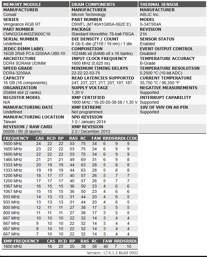

@Delta05
hast du schonmal getestet, ob sie auch mit 16-18-18 laufen?
sehe ich das richtig, dass du 4x16 laufen hast?
tRRDS 4
tRRDL 6
tFAW16
tWTRS 4
tWTRL8
tWR 12
SCL beide auf 4
DSD und DDD auf 4
RSD und RDD auf 6
diese Einstellungen erstmal testen.
Vielen Dank für deine Tipp. Ja ich habe 4 Module und werde das gleich einmal ausprobieren. Derweilen hatte ich den Speicher erst einmal manuell eingestellt (siehe Bild).
Da ist die Latenz schon um einiges runter gegangen. Mit der Änderung (dein Vorschlag) habe sich die Werte zu den vorherigen (manuell eingetragenen) Werten leicht verschlechtert.
ich würde nicht nur die latenz testen sondern auch die gesamte Leistung mit einem Programm, welches du nutzt ( Spiel oder Video Bearbeitung ).
Das werde ich mal machen danke.
So ich habe das jetzt mal in der Praxis mehrfach ausgetestet und spüre nicht wirklich einen Unterschied.

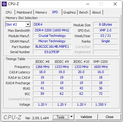

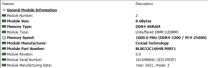

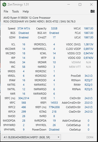

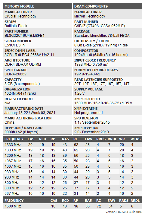

Hallo zusammen,
nach langer Suche nach RAM habe ich nun meine Crucial Elite 4000 2x8 erweitert, mit eben denselben.
dh ich habe nun auf meinem asus dark hero 4x8 Single Rank micron e-dies.
Nach ein paar versuchen habe ich es "stabil" bekommen, hatte aufgrund von einem alten Kommentar hier die dd settings (different dim) noch auf 1 stehen, damit ging mal nix ;-)
Da ich in einem game erhebliche Prbleme habe, habe ich mich mal wieder an die settings gesetzt, nach google session komme ich immer wieder auf diesen thread zurück und mit dem Kommentar
von Bread, ich meine seite 44, den ich auch schon bei 16GB verwendet habe, habe ich es jetzt hinbekommen.
Habe keine Erfahrung mit RAM vollbestückung, und wollte nun meine settings hier posten und würde mich über jeden Kommentar freuen.
IF bekomme ich ohne WHEAS nicht höher und WHEAs wollte ich nicht, daher 3733.
ich bekomme es prime stable nicht mit twr < 16 hin. Gruss Niene
@Niene
sieht ordentlich aus.
das einzige was eventuell noch besser gehen könnte, wäre tRFC noch etwas zu senken.
kann mich gerade nicht erinnern, wo das limit bei den micron 8gbit rev.-e ist.
edit: du bist so ziemlich am Limit auch mit tRFC, also bist du so schon bei den besten Settings für 4x8GB@3733
tCWL = tCL(mind tCL-1) = 16 würd ich setzen, dann geht auch tRDWR / tWRRD 8/3, 8/4, 9/2 oder 9/3 (in der Reihenfolge testen.
Sonst gut, tRCDWR ist imho unnötig niedrig, ich würd halt machen: 16-16-18-16-32-54 (tRC 72 sollte gleich schnell sein bei Micron, aber entspannter).
