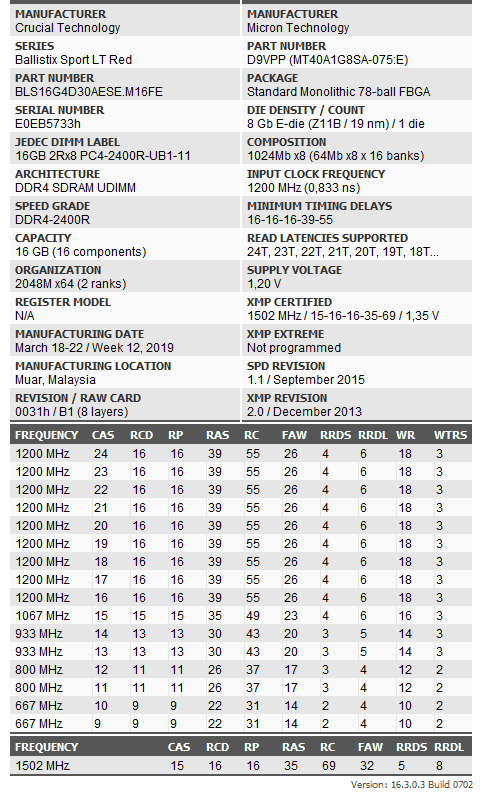

If have not seen any reviews or screenshots of that model, yet. However you can check the die revision with Thaiphoon Burner once the kit arrives and upload the screenshot here, then I'll add it to the starting post.
2x16GB is preferable for most if not all B550 motherboards over 4x8GB. Other than that even mediocre kits can hit DDR4-3600 no problem, at least with CL16.
Are you 100% sure 2x16 is better? I know Daisy chain could have timing issues with 4 dimms -But looking at Asus, gigabyte and MSI qvl's they all list higher speeds for 4xsingle rank than 2xdual ranks. So the board vendors are wrong?
Sure I will upload a TB screenshot (and maybe ask for oc advice...)

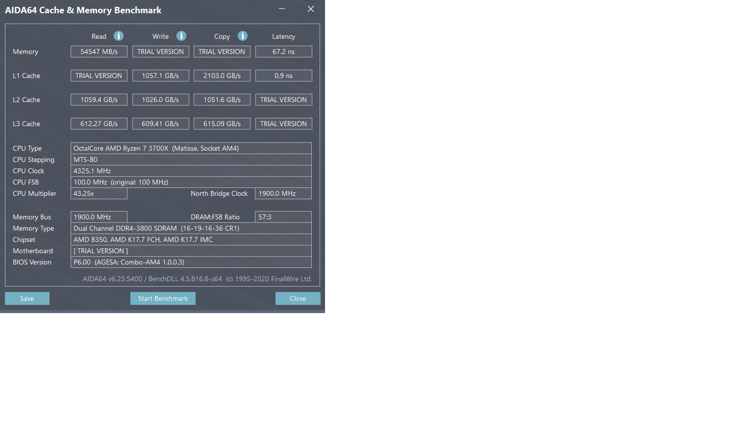

I got impatient waiting for my rev E today, so I vent for another ballistix 2x16 3000cl15 kit that was in stock.

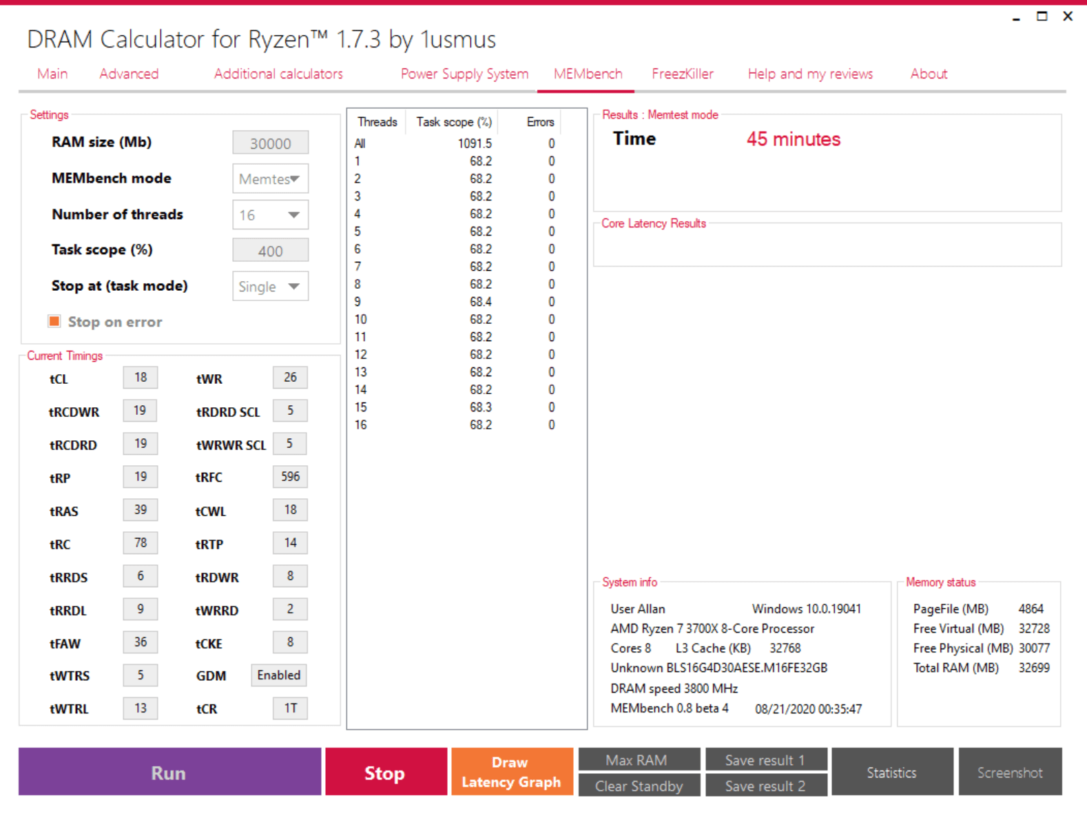

So far I only focused on maxing the fclk.
My 3700x seems to hit a wall at 1900Mhz. When I'm sure 1900/3800Mhz is stable I will start optimizing the timings.

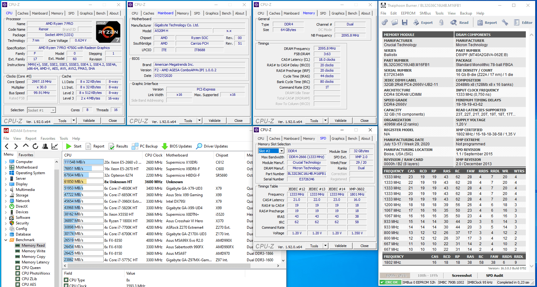

Im surprised these sticks runs @3800Mhz on my cheap b350 board :-) TB RevE info.png3800Mhz_memtest.png

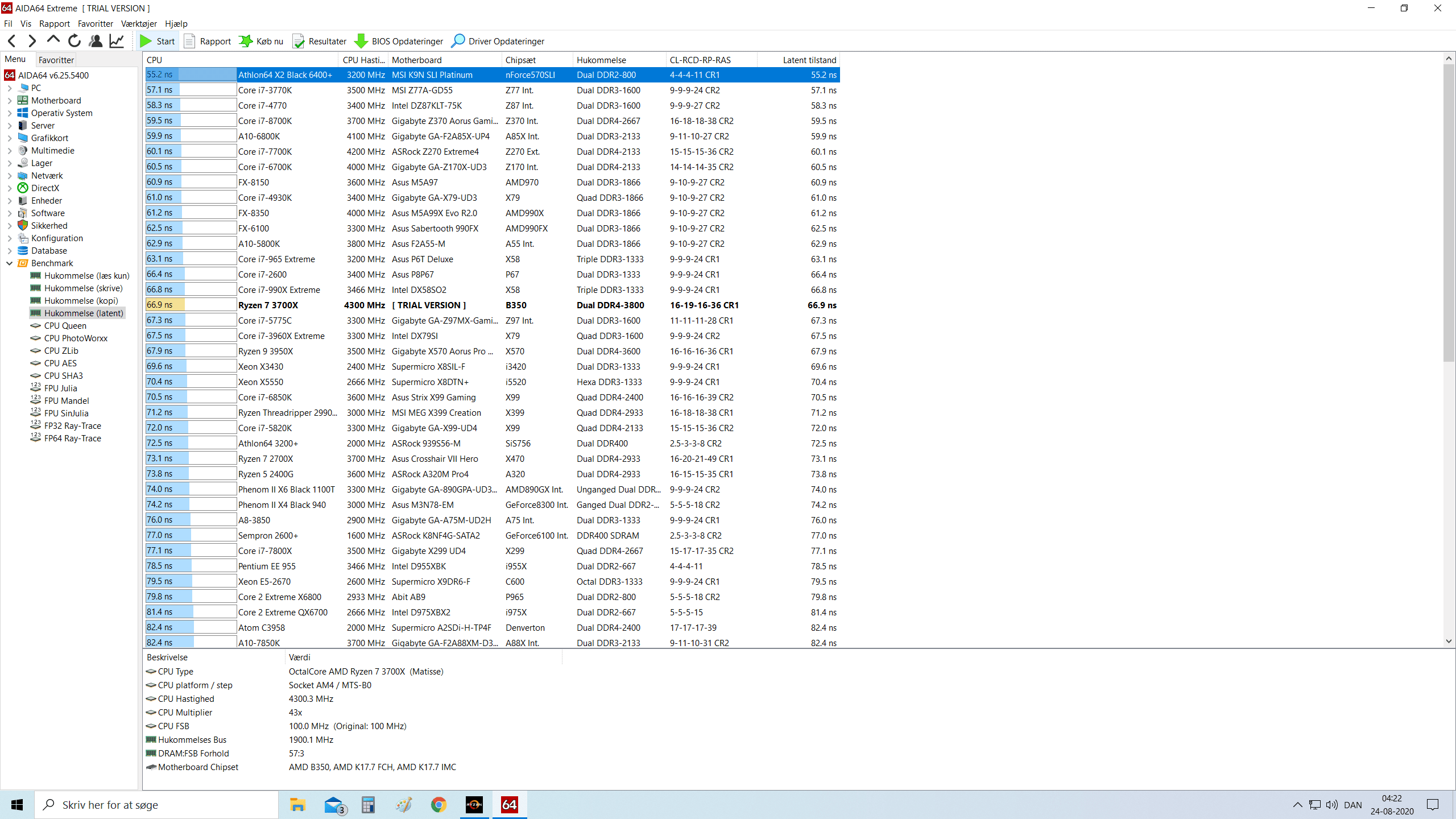

After tweaking the timings aida latency benchmark scores 67,2ns.
So not quite like B Die, but for 2x16GB Rev E on a cheap B350 board I think it is quite good.
Edit: Tweaked PBO and managed to sneak below 67ns :-)

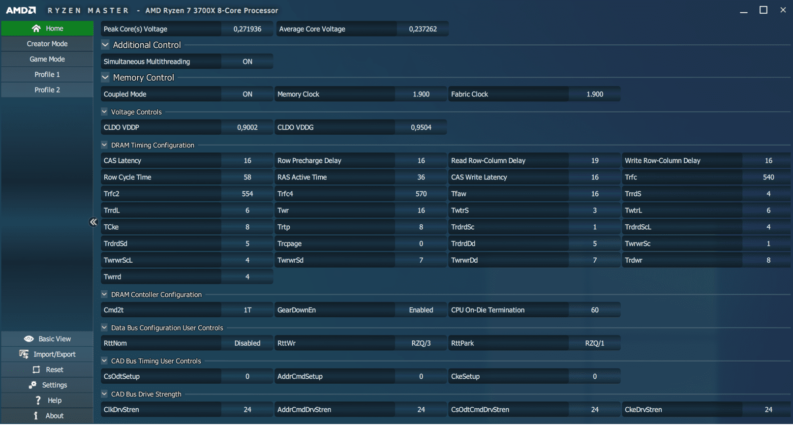

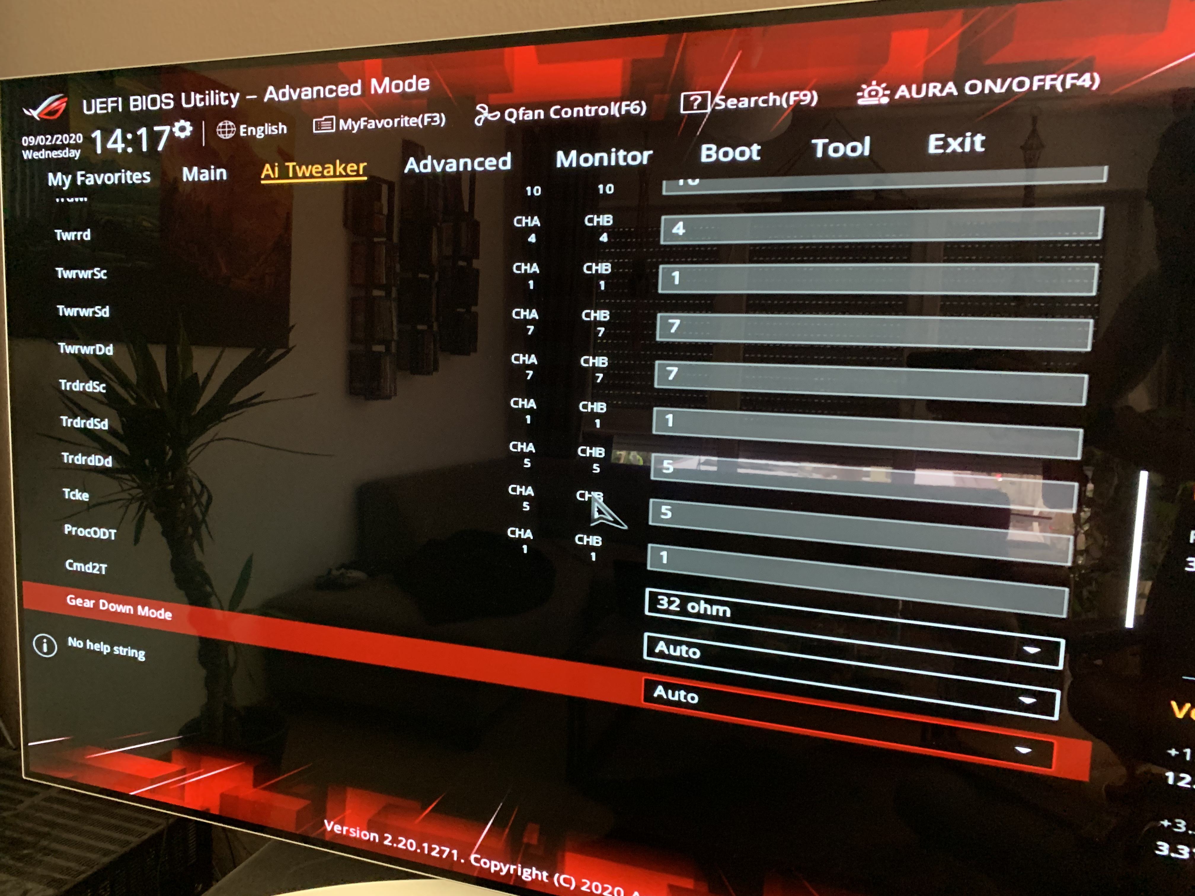

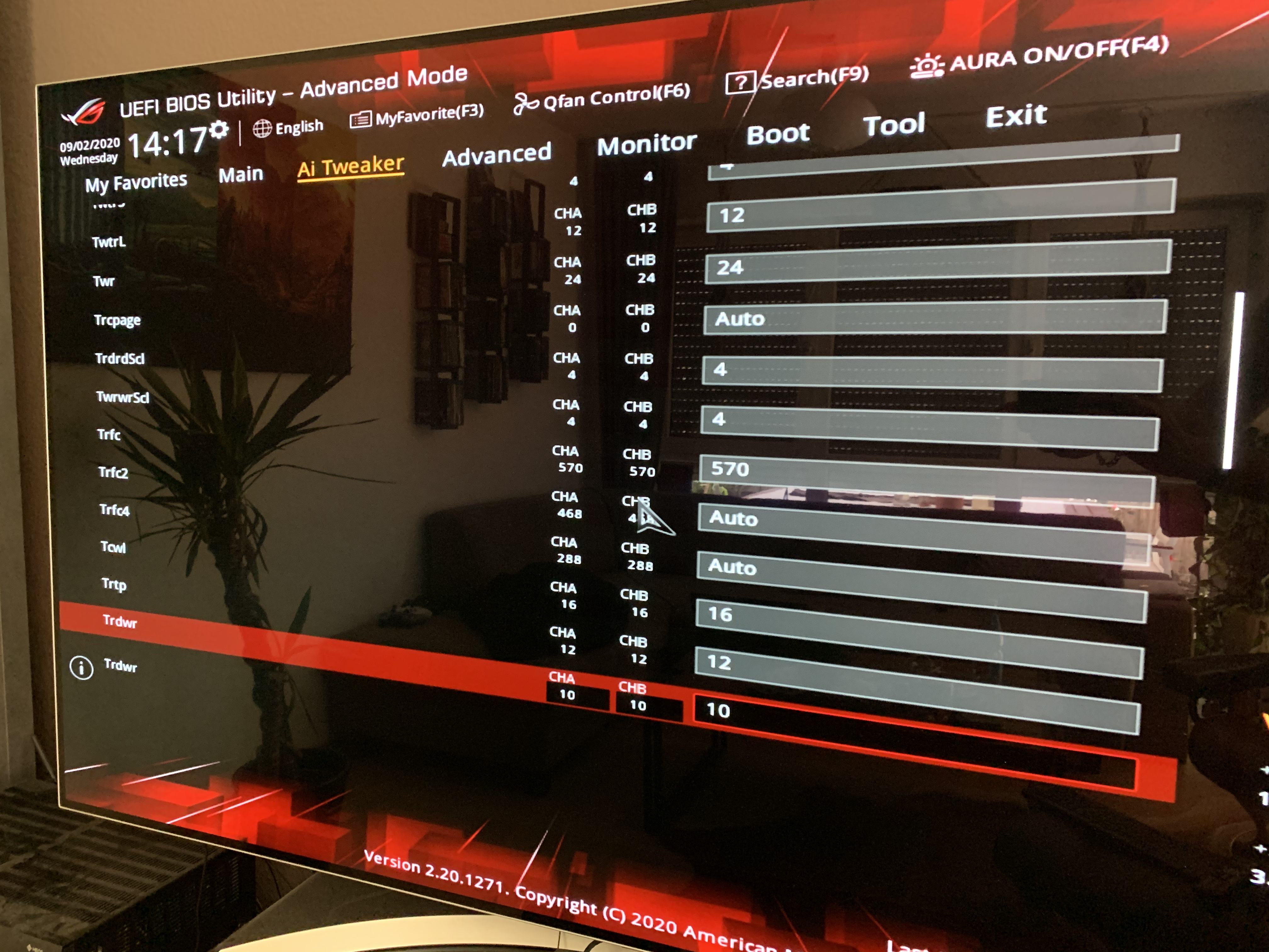

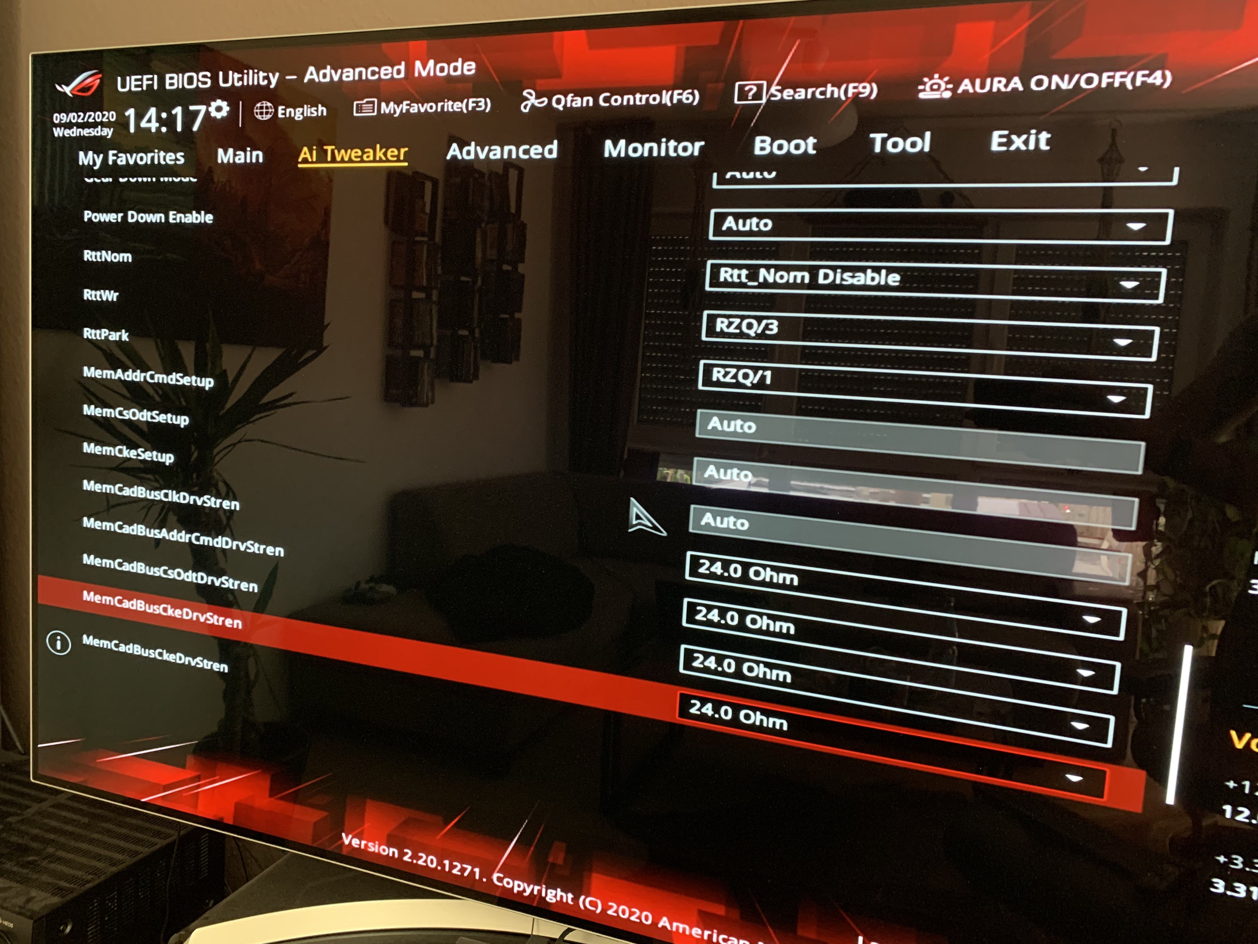

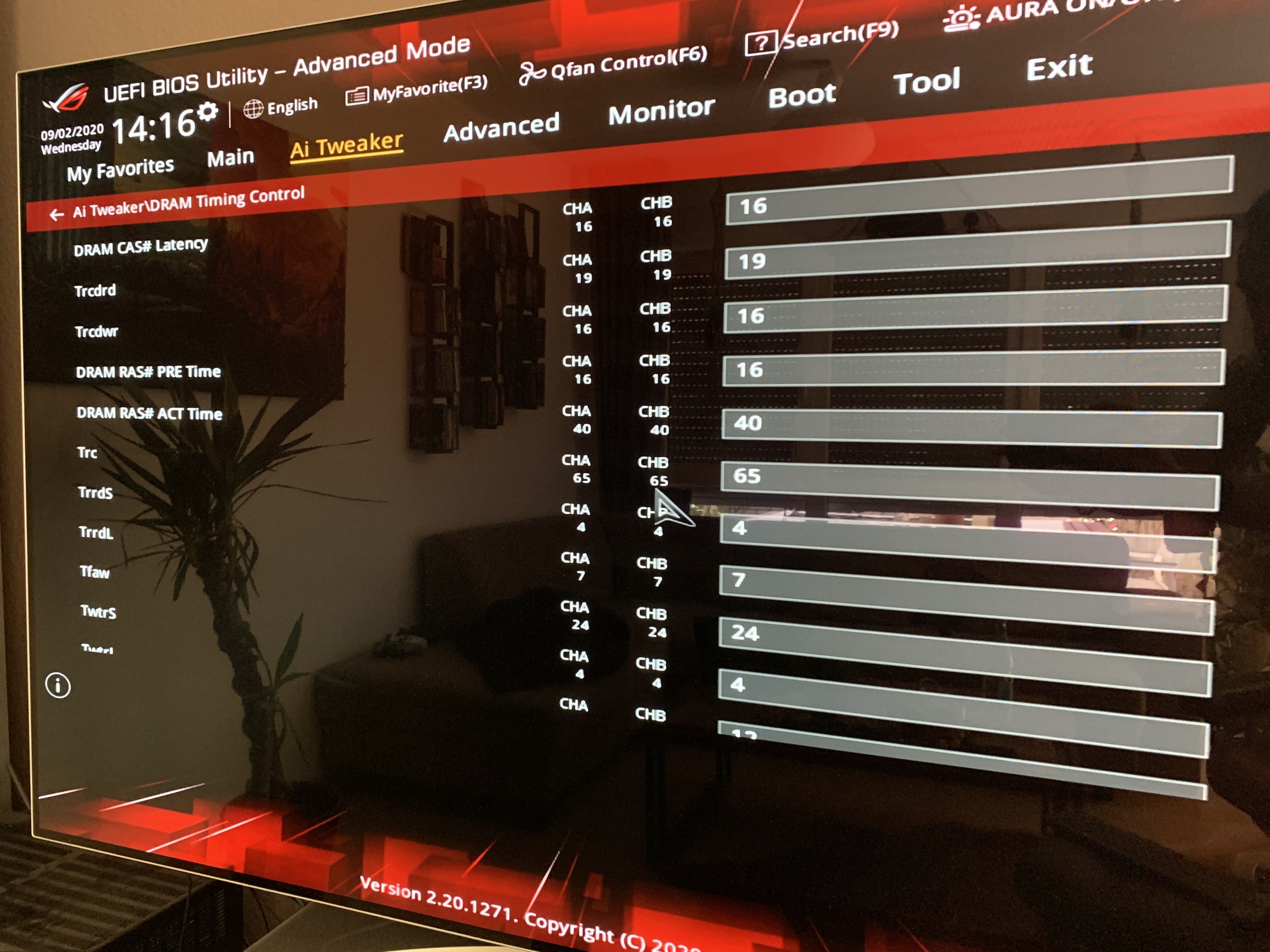

Achtung OC Noob! :d Bei mir laufen die Crucial Ballistix Sport LT DDR4-3200 mit E-Die. CPU ist ein Ryzen 3700X, MoBo das B550I von Asus. Und mit XPM/D.O.C.P. laufen die Chips anstandslos auf 3.200MHz.
Wenn ich allerdings versuche auf 3.600MHz zu übertakten, sehe ich keinen Unterschied in der Performance. Habe ich etwas übersehen?
Gruß,
cube
1. Du solltest die infinity fabric Frequenz auf 1800 setzen
2. kann es sein, dass Dir das Mobo bei höheren RAM Taktraten sehr entspannte Memory Timings einstellt - die solltest Du dann ändern
3. Ist der Effekt von RAM Tuning überschaubar - riesige Effekte solltest Du nicht erwarten
Hi @Kullberg und danke dir vielmals für deine Tipps. Habe die Memory Timings gerade erst konfiguriert und meinen Beitrag entsprechend aktualisiert. Mit Infinity Fabric Requenz meinst du die FCLK Frequency? Die steht jetzt auf 1.800MHz, was soweit ich gelesen habe korrekt sein sollte.
Das 3DMark Ergebnis sollte durch das OC aber um eine dreistellige Punktzahl nach oben gehen, oder erwarte ich da was völlig falsches?
Genau - und ich meinte 1800 MHz (habs oben korrigiert) - das ist ja die reale Frequenz der RAMs, dann läuft das 1:1

Bin damit durchaus zufrieden bis ich dann festgestellt habe dass es wohl Single-Rank Module sind (cpu-z). Dann habe ich ja wohl nicht die hoch gelobten E-dies! Jetzt weiß ich nicht ob ich weinen oder lachen soll.
Habe gleichzeitig noch das 3200 MHz-Kit hier. Welches soll ich nun behalten oder beide zurück? Oh man.........
