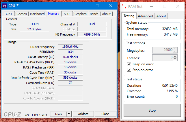

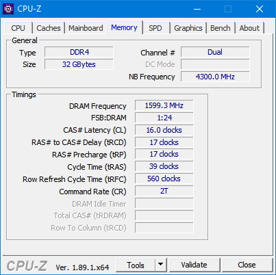

Habe meine Ballistix 3200 CL nun auf 3733 Mhz , mit den selben Timings:
Karhu läuft nun mit 10000% durch. Welche Spiele würdet ihr zum weiteren testen nehmen/empfehlen ?

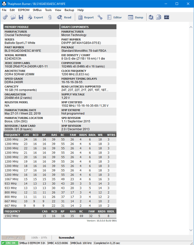

Hi. Sind bei der aktuelle Charge (BLS2K16G4D32AESB) noch dieselben Chips drauf?
Danke.
