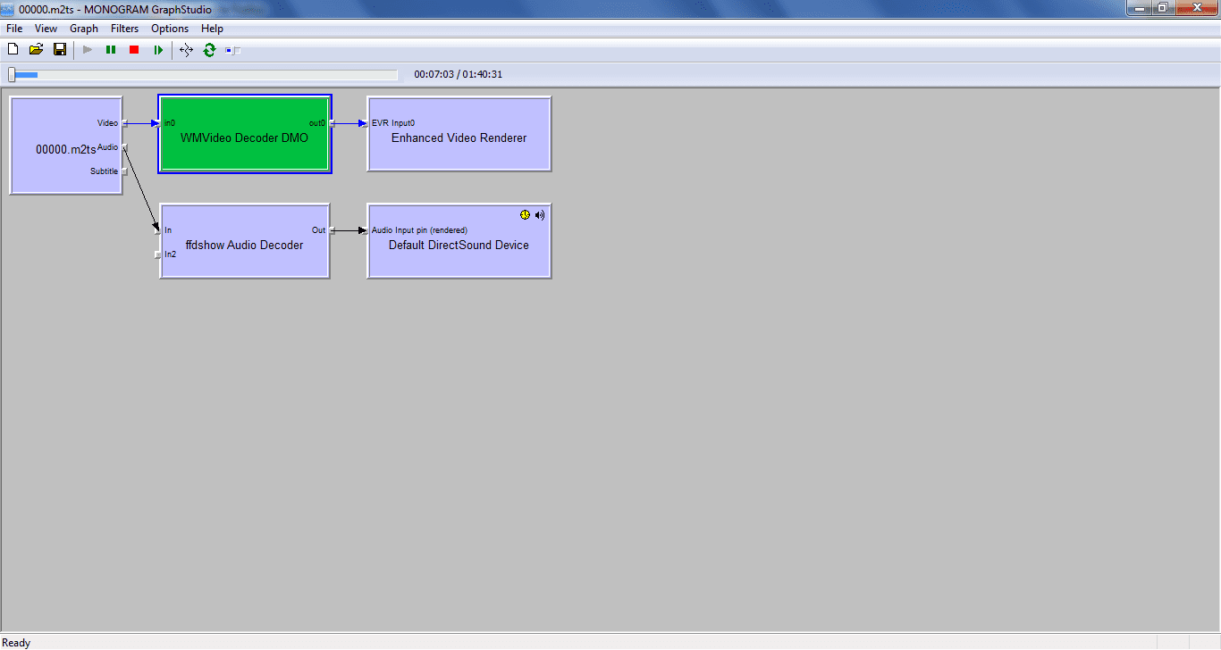

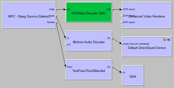

Das erste Bild zeigt den Graph bei VC-1, ich habe dann in Graphstudio so eine Auslastung von 70-90% und der Ton ist asynchron.
Das zweite Bild zeigt den Graph von H264 codierten Material und da habe ich eine Auslastung von 50-60%. Wenn ich das gleiche Material in Mediaportal abspiele, habe ich viel weniger Last, teilweise um die 10%
Was hat das zu bedeuten?

Ich habe ja auch im graph eine höhere Last als in mediaportal. Ich vermute mal das der graph andere codecs nimmt als mediaportal.
Ich habe das file per drag and drop in den graph gezogen, ist das so korrekt?
Dann wird die Kette automatisch vom Directshow-System erstellt.
Das ist weniger hilfreich für dieses Problem.

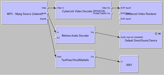

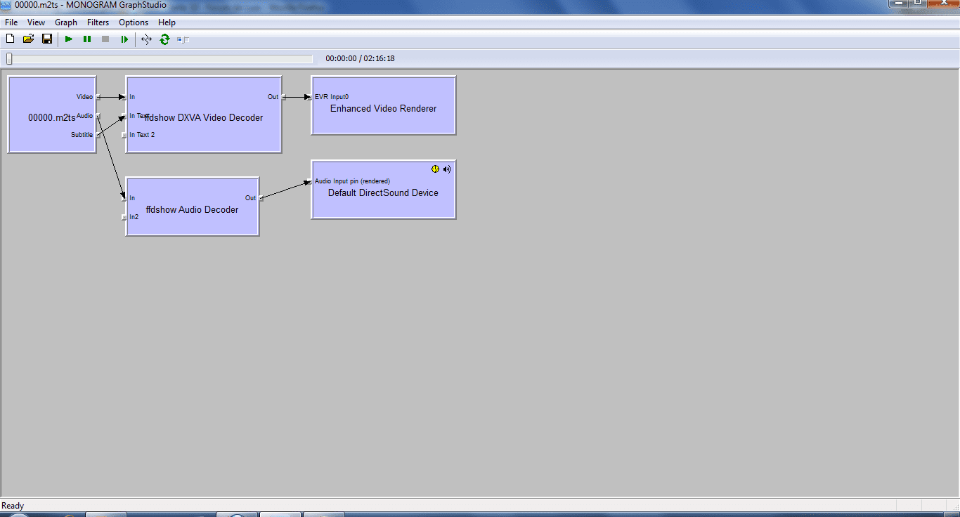

Alles klar, jetzt bin ich nach der Anleitung vorgegangen
Erstes Bild VC1
zweites Bild h264
im ersten graph ist immernoch kein cyberlink in der kette zu sehen.
graph zwei scheint ok zu sein.
wie ist die auslastung bei graph2?

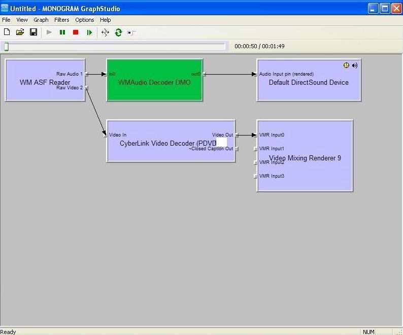

Ich habe mal auf meinem Desktop geguckt(ATI5770), was da im Graph drin steht und sie da. Bei VC1 codierten Blu Rays wird auch kein Cyberlink codec genommen sondern ffshow. Ich weiß nicht ob das falsch ist oder nicht.
Nunja auf dem Notebook nimmt er ja den WMVideo decoder... keine Ahnung wieso
Wie gesagt, du musst dem Cyberlink VC-1 Decoder über einen Filtermanager den höchsten Merit zuweisen.
Der VC-1 kann nicht vorgegeben werden und somit sucht sich directshow selbst einen aus (über den Merit).

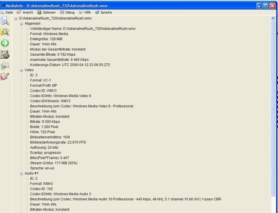

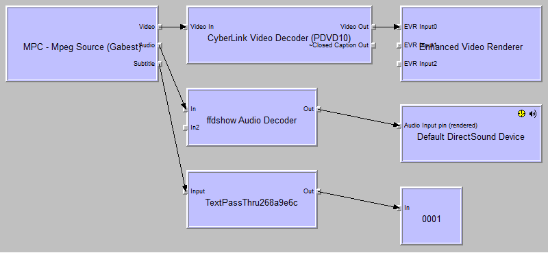

ich habe das ganze jetzt mal gegengeprüft und mir dafür ein vc-1-testsample besorgt.
geeignete tesamples bekommt man ürbigens hier:
WMV HD Content Showcase
der graph zeigt ganz deutlich, das auch beim abspielen von vc-1-content, der cyberlink-codec in der kette stehen muß. das war es, was ich herausfinden wollte.
bei Dott, wird der cyberlink-codec dafür einfach nicht aktiviert.
er hat genau wie ich den saf-codec und genau wie ich nichts zusätzlich gemacht, also im merit rumgespielt, usw (zumindest am anfang;), also die vorausetzungen sind ungefähr gleich.
ich sehe deshalb den igp-verdacht als erhärtet an.
screens anbei.

update:
man könnte eventuell auch mal mit der neusten trunk von xbmc-windows-version testen. die soll ja dvxa haben.
