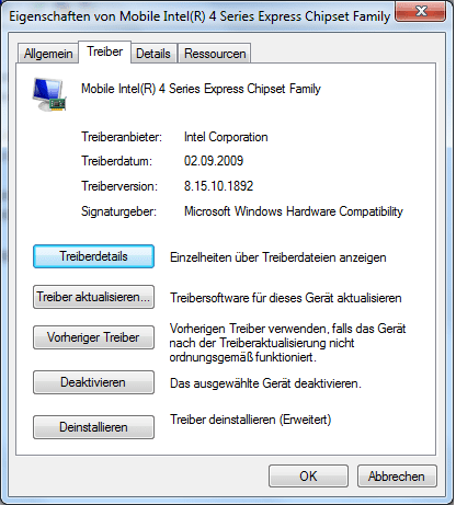

Ein Bild vom Treiber, ich habe auch keinen neueren gefunden.
Finde gut das ihr mir helfen wollt, ich denke das grundsätzlich die igp das schafft, weil mit flashplayer 10.1 kann ich ja auch 1080p wiedergeben
