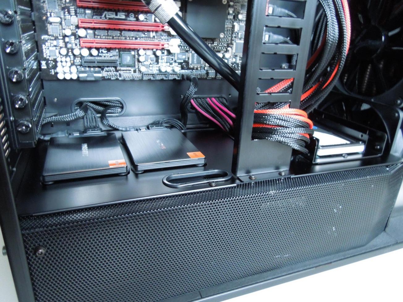

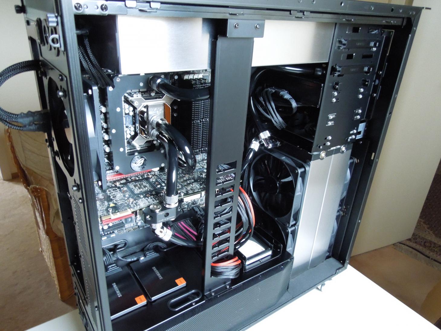

Anderer Winkel mit mehr Licht:
Endlich ist der blöde zerlöcherte Boden weg...
Leider hat der Vorbesitzer den Frame mit Wasser geduscht, und dann trocknen lassen. Die Wasserflecken gehen selbst mit Aceton nicht weg. Werd ich wohl Polieren müssen...
Hast Du schonmal Zitronensäure versucht? Ist Pulver = dosierbar.
Weiß aber nicht welche Flecken das auf dem Alu hinterläßt?!?!?!?
Könnte sein daß Du die Pest mit Cholera bekämpfst.
Weiß halt nur daß Kalkflecken damit am Besten weggehen.
Da ist noch ein Spalt. Sieht man aus der Perspektive (leider) nicht.

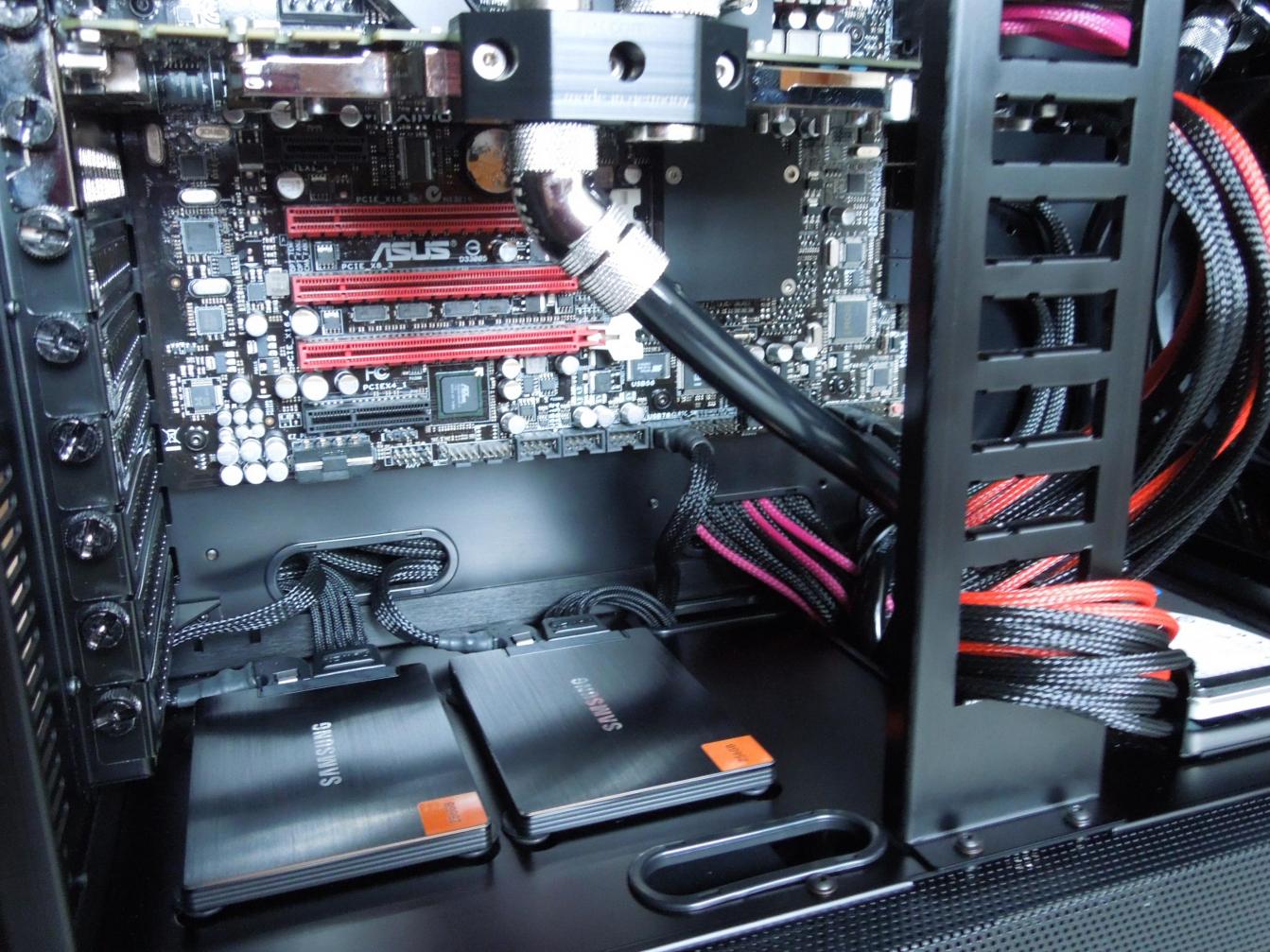

Edit: Hier die HDD/SSD Halterung mal aus der Nähe:
Und noch ein verrauschtes Bild der Kabelmanagment Löcher:
Ah OK.
Schaut bisher sehr gut aus.

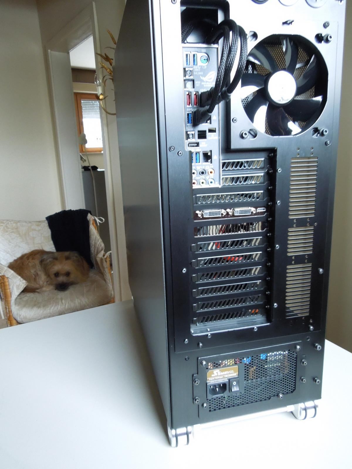

@ JojoTheMaster
Ja das sieht wirklich sehr sauber aus. Aber hat es einen bestimmten Grund, dass du in das Case ein mATX verbaust?

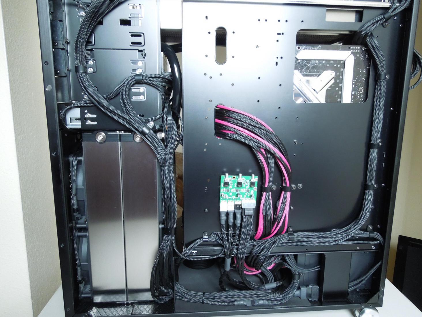

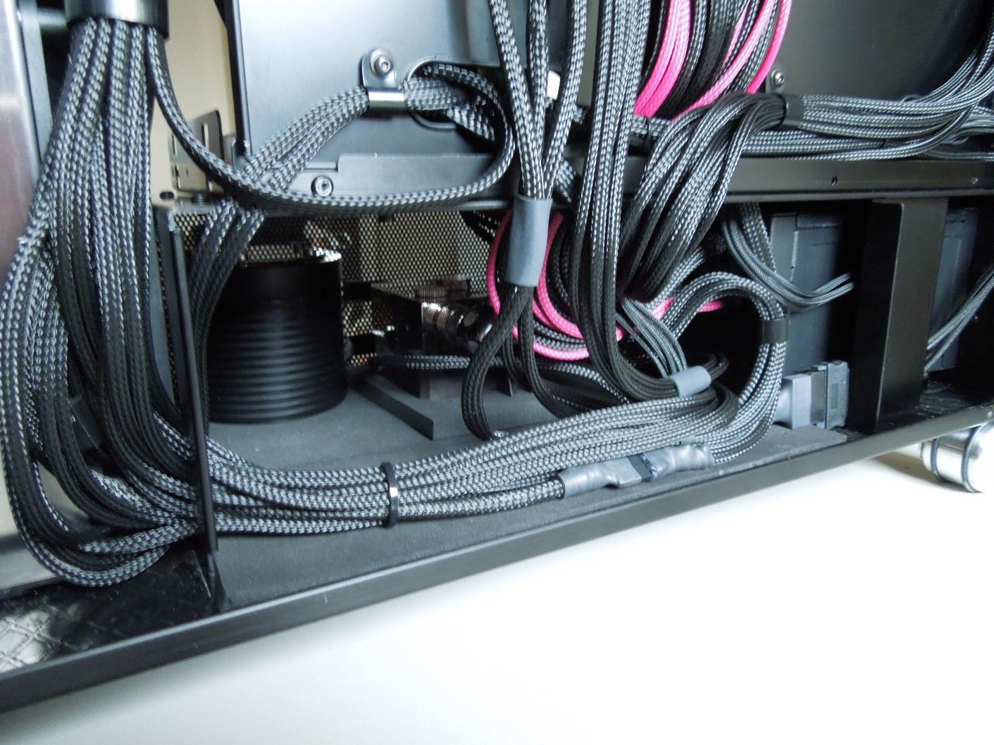

btw. hier was neues von mir. Hatte heute endlich mal wieder Zeit an meinem V1000 weiter zu machen.
Eigentlich sollte das Board in einen Casecon einziehen. Der wäre dann µATX gewesen. Wird aber leider nix, da ich einige Teile nicht mehr gefertigt bekomme, bzw. ich keinen Zugriff mehr auf nen Waterjet habe, verschiebt der sich wohl bis weit nach 2012...
Und da ich den Rechner so langsam mal brauch, wirds jetzt die Übergangslösung.
