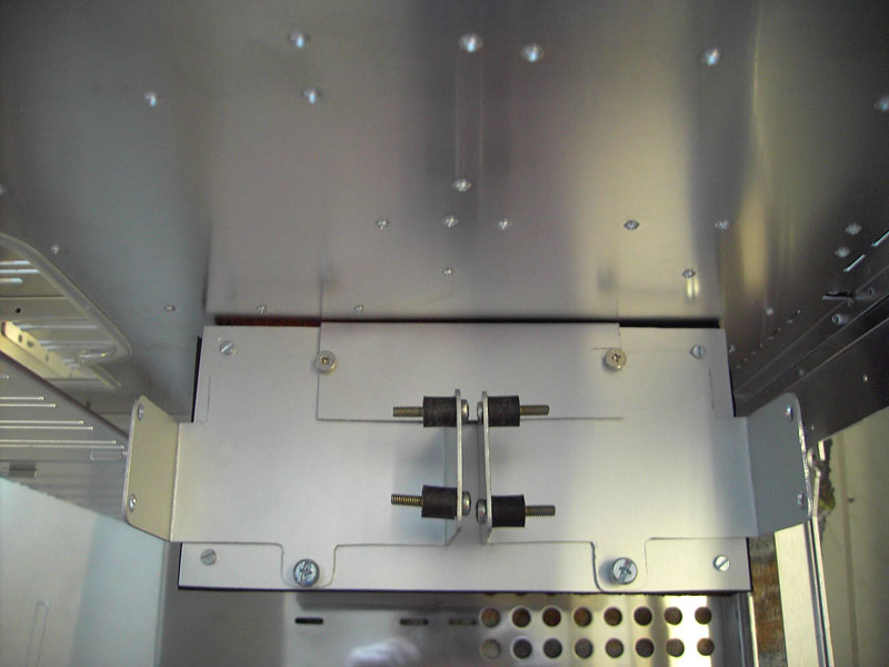

Stelle grad fest, dass der seitliche Gehäuselüfter beim G70 nur rausblasend montiert werden kann. Zudem kann man auch keinen anderen Lüfter mit den Thumbscrews und dem gleichen Prinzip installieren, da in die Löcher auf der blasenden Seite Gewinde eingelassen sind, die man nicht raus kriegt und von denens auch keinen Ersatz gibt.
Hab den Lüfter dann einfach mal andersrum drauf gesetzt, aber da hat er Kontakt mit der Seitenwand - und wenn ich nen Dämmring davor setze (der zu allem Unglück auch noch weiß ist - schwarzes Gehäuse) wirds schon arg eng und die Wand wölbt sich ein Müh raus.
Hatte dann die Idee mit Lüfterntkopplern .. gefällt mir aber auch nicht.
Hat Jemand noch ne andere Idee oder kann mir sagen wie ers gelöst hat? Oder spielt es überhaupt eine Rolle, ob der rein oder rausbläst? Gerade ein seitlich reinblasender spielt bei dem Umzug ne Rolle, da ich mir damit bessere Temps erhoffe. Rausblasend bringt das ganze IMHO sehr wenig, zumal dann nur ein reinblasender und drei rausblasende 120er im Case sind.
Bin ziemlich ratlos :(
EDIT
Achja, normale Lüfterschrauben gehen nicht .. hab ich schon alles getestet. :fresse:

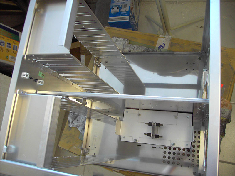

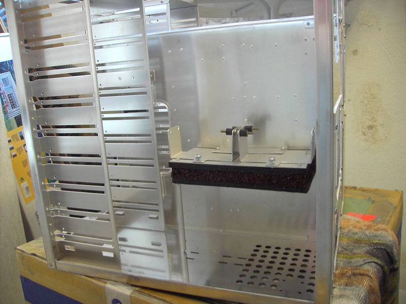

So, hab mal zum besseren Verständnis ne kleine Bilderserie gemacht - dazu siehe hier.
Wenn Niemand was dazu weiß, werd ichs wohl - wenn ich den reinblasend montiere - so machen, dass ich den Lüfter umdrehe und anstelle des Shrouds platziere bzw. rausblasend halt wie's LL vorgesehen hat.
Viel mehr interessiert mich, was ich nun machen soll. Alles so lassen wie sich LL das dachte oder den hinteren doch rausblasend und den Sidefan reinblasend? Siehe hier ..

Wegen deinem "Lüfterproblem":
Ich hab die Gewinde mit dem Dremel rausgeschnitten und so schwarze Gummientkoppler rangemacht, dann kannst die Lüfterrichtung selber bestimmen ;)
Mittlerweile ist n Silver Lightning drin und auch mit diesen Gummidingern..
Jo, das mit Entkopplern zu machen dachte ich mir auch so. Nur würde ich da die Gewinde nicht rausschneiden, da ich den nicht raus- sondern reinblasend brauche.
Wie ich das mache - den Lüfter anstelle des Shrouds hinsetzen oder das ganze mit Entkopplern machen - werd ich später entscheiden.

Hab übrigens ne Lösung für mein Sidefan Problem gefunden. Mit normalen Gummientkopplern ging das nicht mit dem Shroud - diese hier ... hatte hier noch ne Packung von diesen Teilen rumliegen und die gestern beim hinteren Lüfter verwendet .. also hab ich dir kurzerhand wieder abgerupft und sie am Sidefan verwendet. Das ganze sieht so aus (der Shroud is etwas schief, weil ichs n Stück verschoben hab..):
