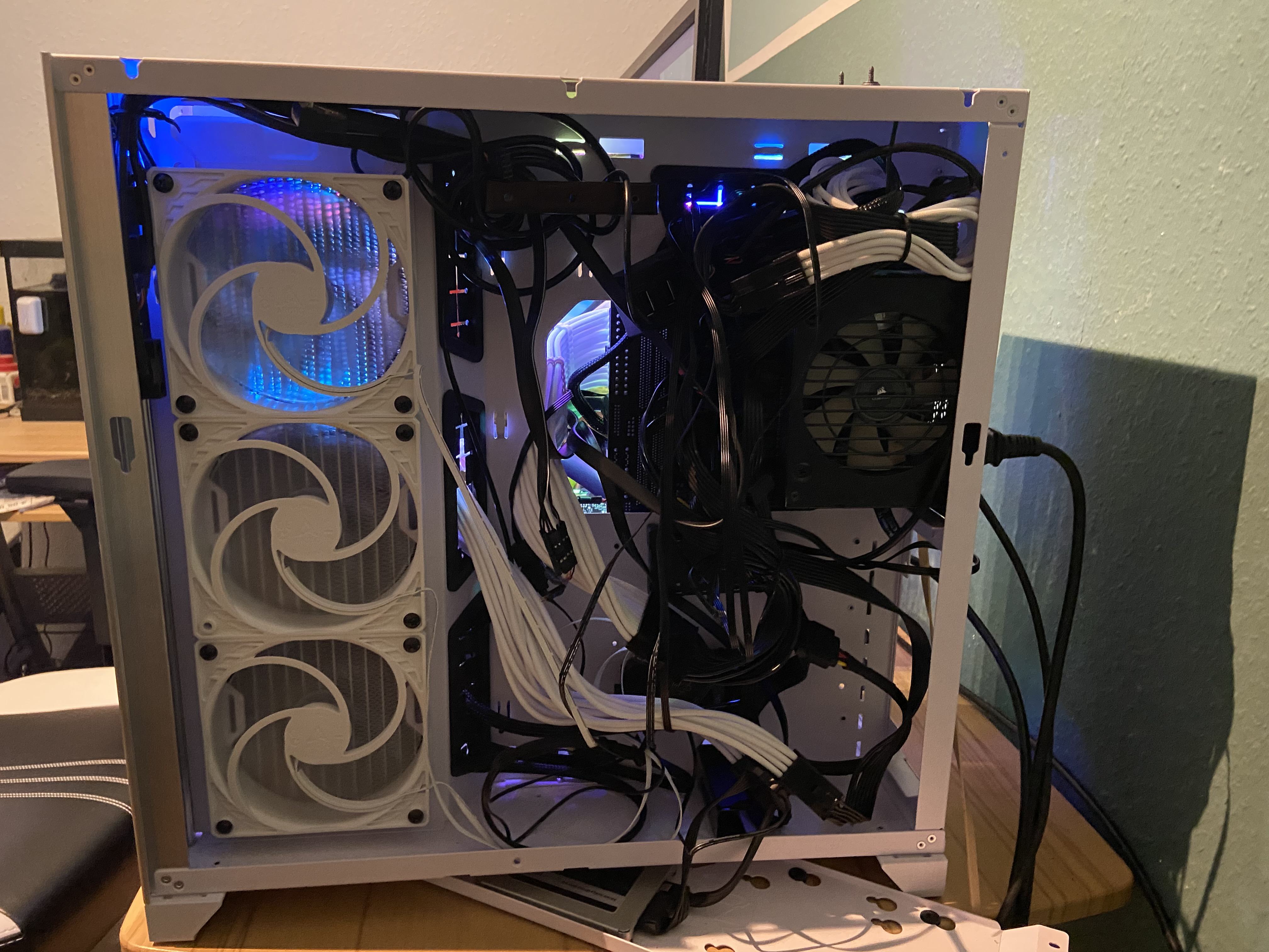

Warum Pull nach außen und nicht Push nach innen? Sollte das nicht besser von den Temps sein? Und irgendwie habe ich in meinem XL da viel mehr Kabel.
ich hab da auch viel Kabel! So ist das nicht :)

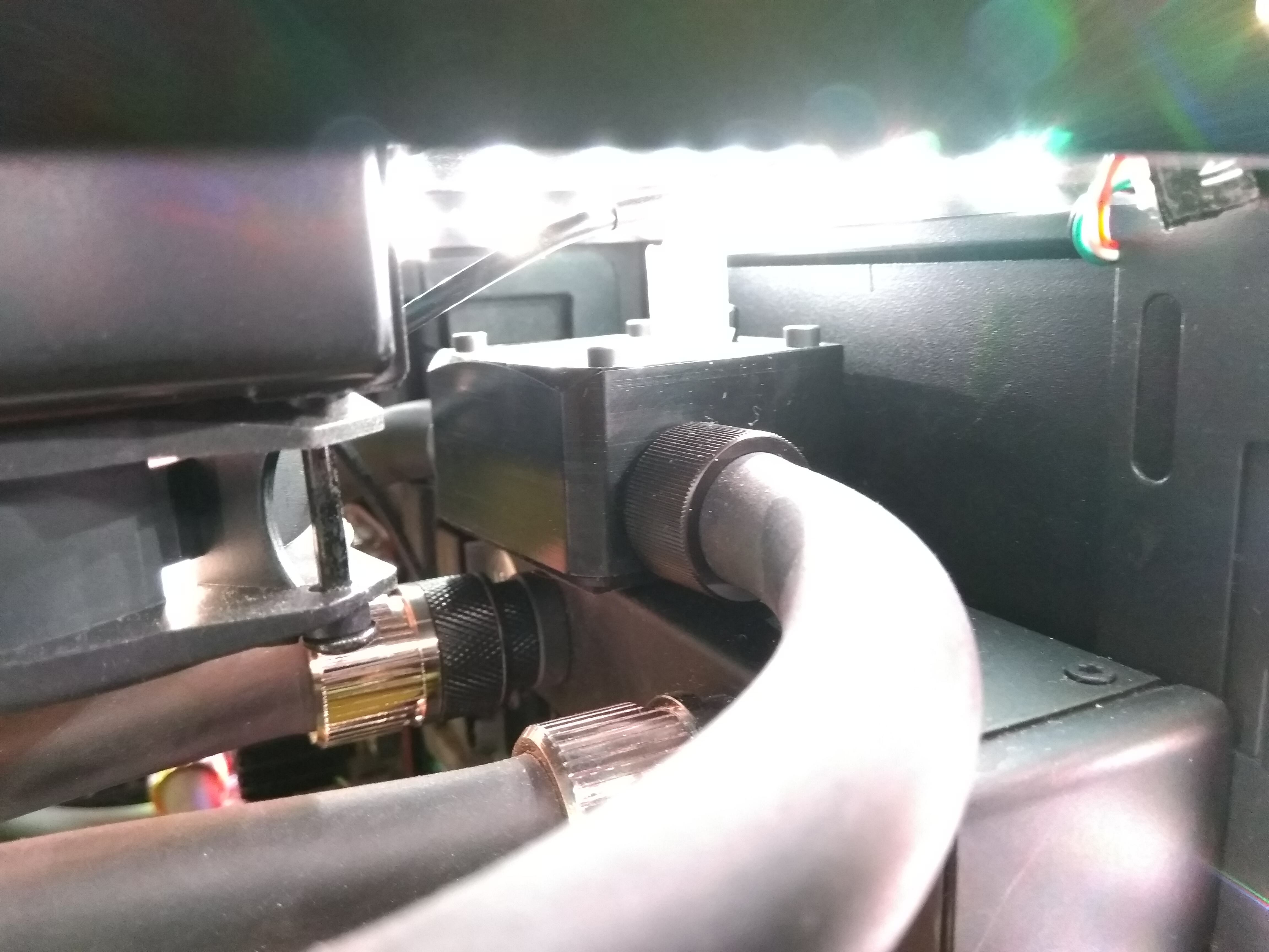

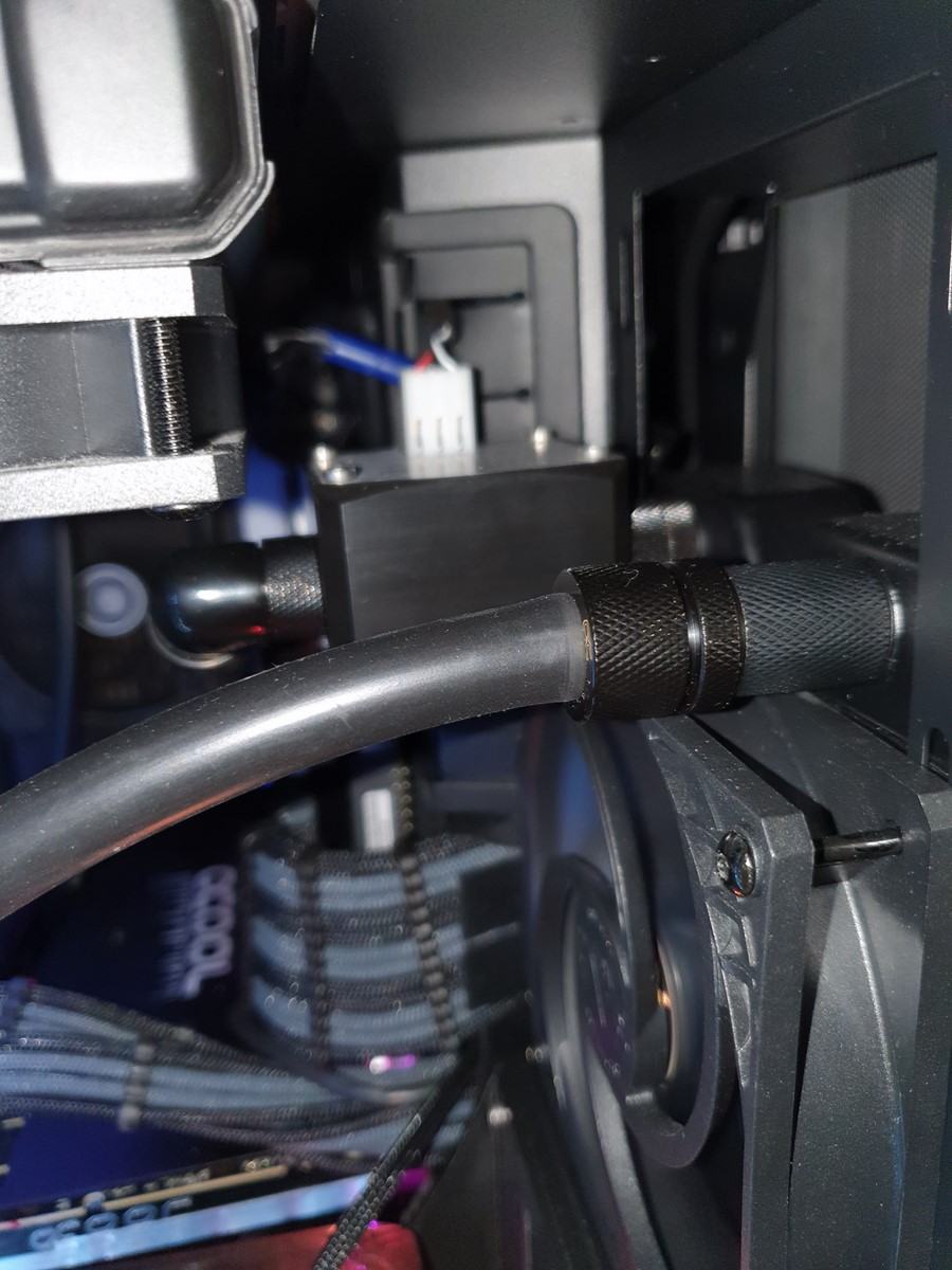

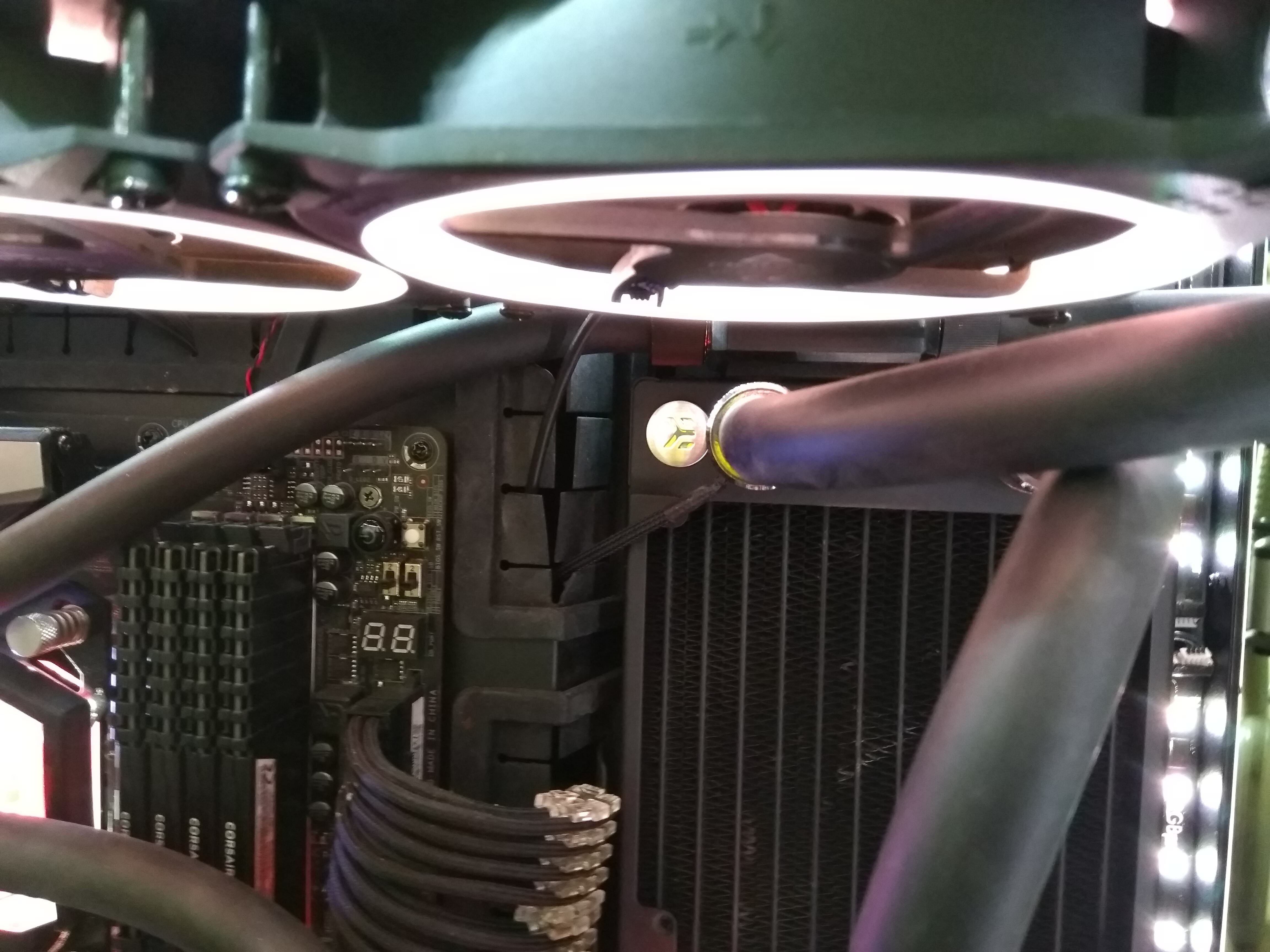

Ich habe den AC High Flow auf den hinteren Radiator gesetzt. Dadurch wird er vom Deckel-Radiator verdeckt und ist nur durch die kleine Frontscheibe sichtbar. Die Montage konnte sogar dergestalt erfolgen, daß die Alublende (wie im Manual gefordert) nach oben zeigt.
Kannst du mir mal bitte ein Foto machen?
Bild direkt von der Seite (Große Scheibe) (Radiator: 30mm ALC)
Bild von vorne (Kleine Scheibe)
Den DFM habe ich mit einem 3M Pad auf den Radiator geklebt. Das Mittelteils des Pads ist Schaumstoff, so daß keinerlei Vibrationen übertragen werden.

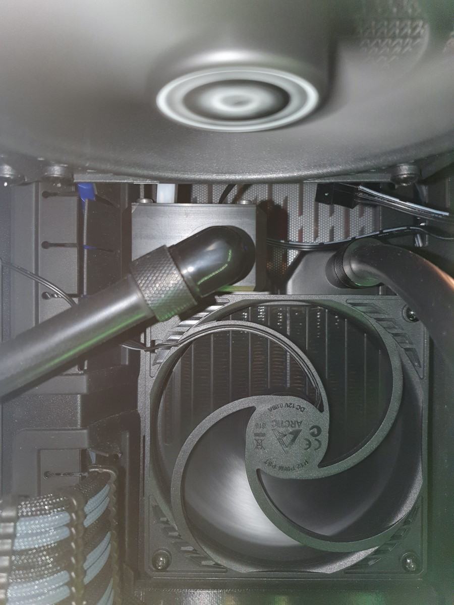

Also ich habe meinen direkt am Radiator hängen.
Aber ich habe auch den XL

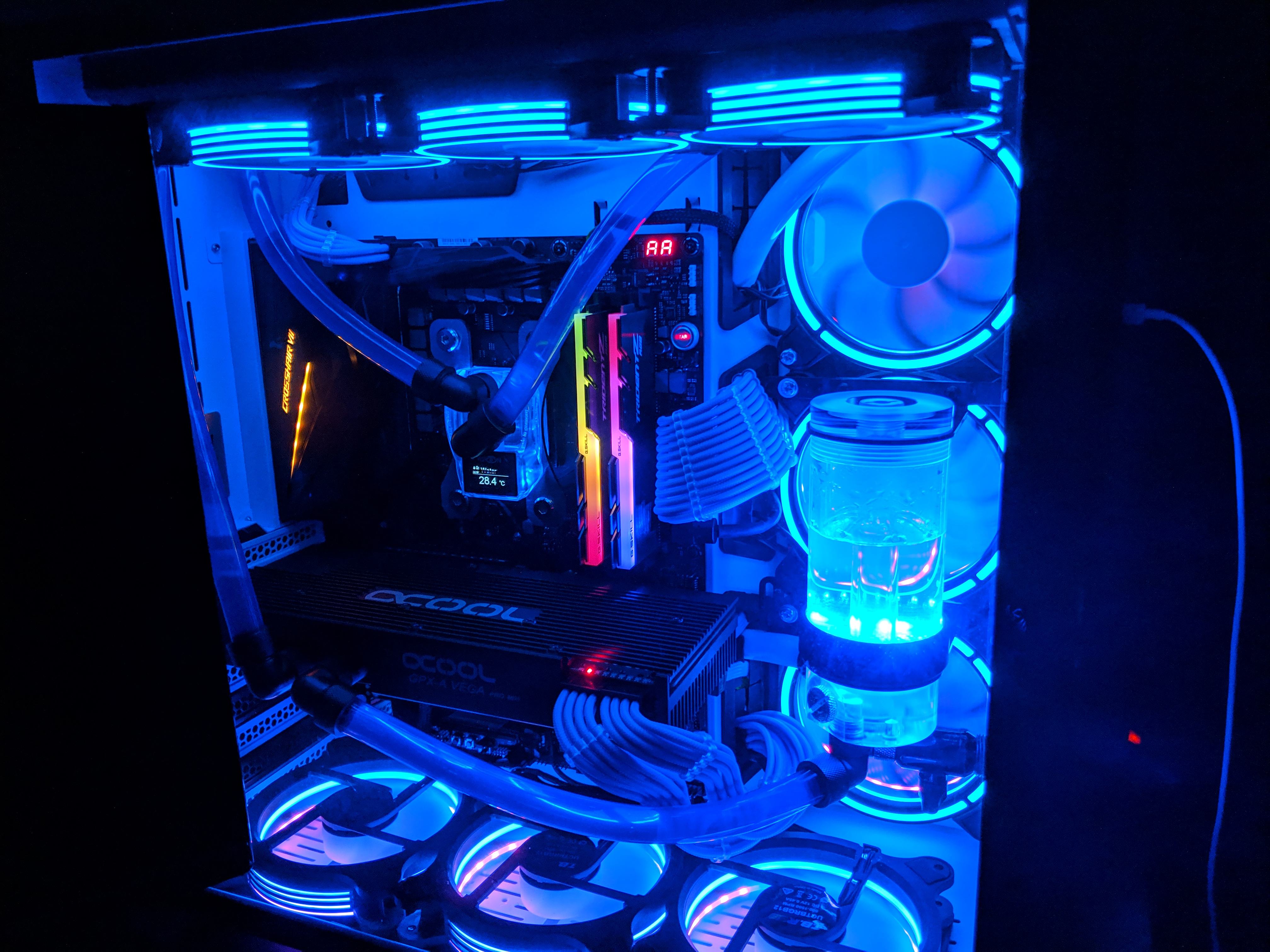

Hab auch 3x360 im O11 vor. Aktuell sind testweise oben ein Watercool HTSF 360(x50mm), seitlich ein Magicool Ultra/Pro 360(x45mm) und unten kommt noch ein XSPC TX360(x20mm) rein. Oben und seitlich jeweils Arctic P12, unten werdens vmtl SilverStone FW124 oder Scythe Kaze Flex 120 Slim. GPU dann vertikal drüber.
Durchpumpt wird alles von ner EK XRES D5. Alles recht eng, mal schauen obs klappt.

warum willst du oben und seitlich so dicke verbauen ? Bedeutet dann, dass du den Schlauch dann durch die Hinterkammer legen musst?!
hab nen TX360 über kleinanzeigen bekommen ;)
Caseking verkauft die Ultrathin auch noch und erwartet da neue Chargen.
Warum so dicke? Weil sie schon da waren und dicke Leistung bringen :P
Und weil sie passen. Schläuche (noch dazu 16/10er) alle in der Vorderkammer, das geht sich schon aus. An der Front unten wirds recht eng mit vier Radi Auslässen und der XRES Montage. Nur die Lüfter seitlich kommen in die Hinterkammer.
Die Slim Fans unten nehm ich, damit die GPU etwas komfortabler passt. Der radi unten wird eh nicht extrem viel zu den temps beitragen, ist ja auch grad mal 20mm dünn. Ursprünglich war nur oben+seite geplant, unten kommt der TX nur weils halt geht und why not.

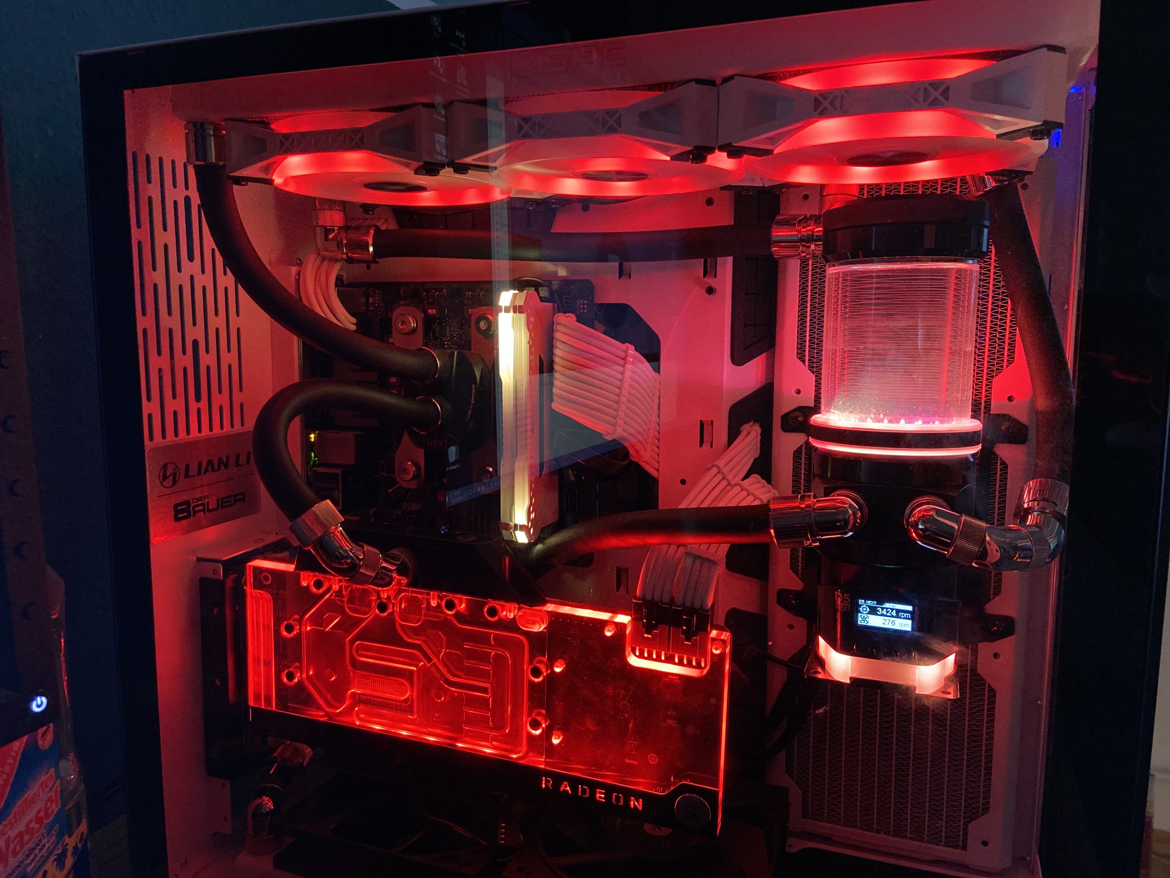

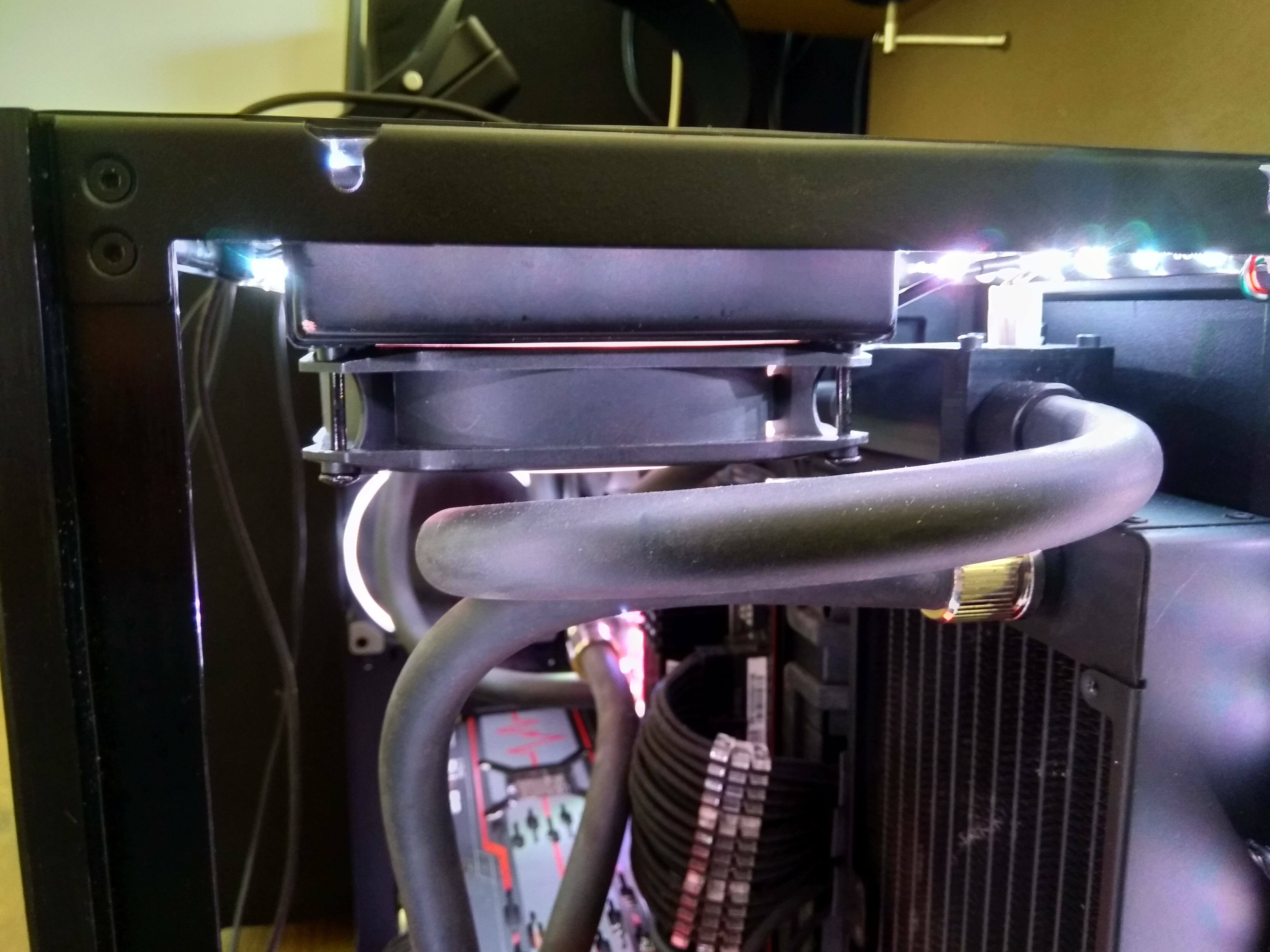

Also wie ich. ;) Ich finde den DFM da oben gut aufgehoben.Waagerecht verbaut, aus dem Weg und optisch unauffällig. Und der Radiator EKWB PE360 hat auch bei den Anschlüssen einen Cover.

Damit oben und unten optisch gleich aussehen, hatte ich dann auch den TX360 im Deckel verbaut.

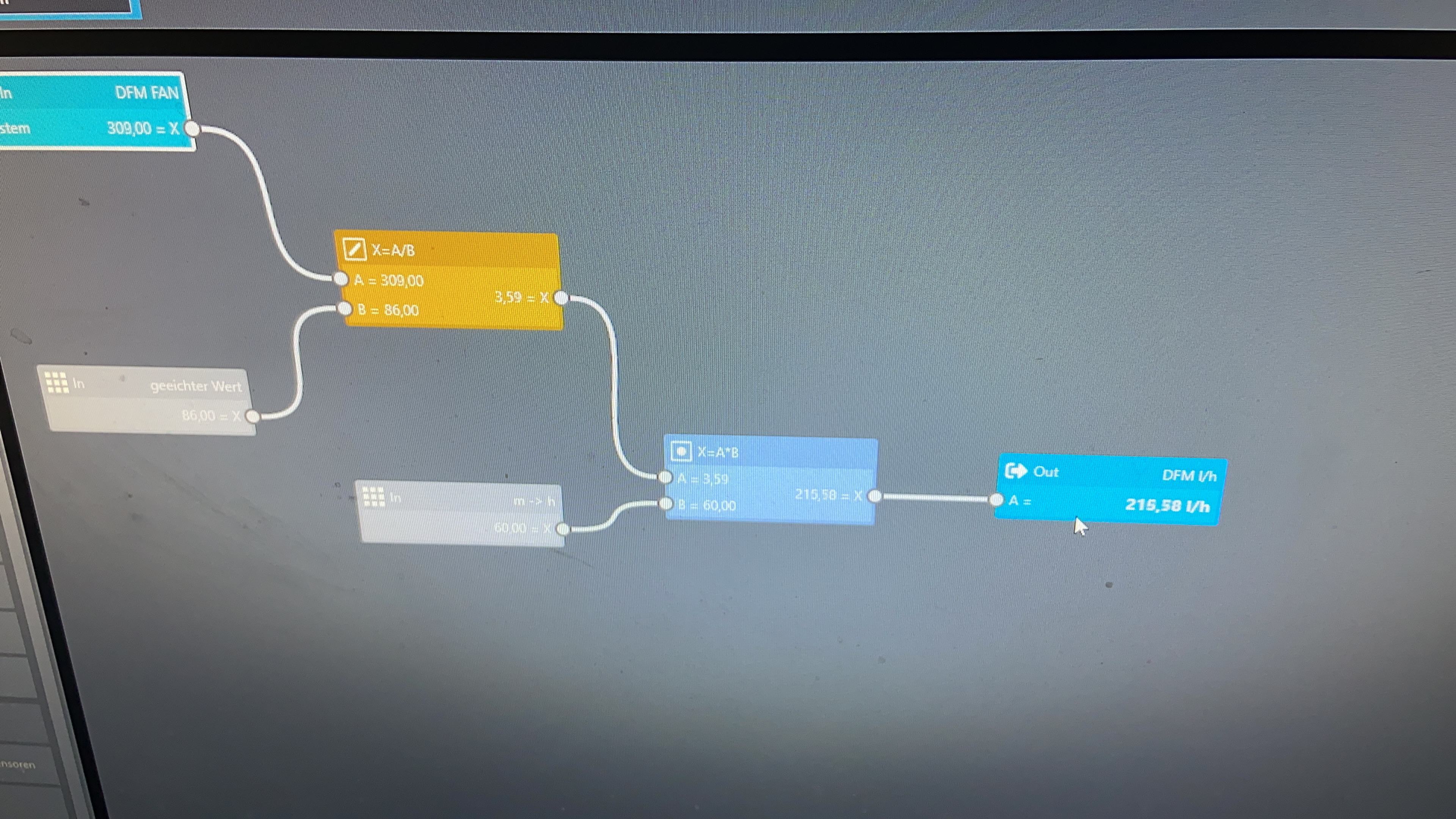

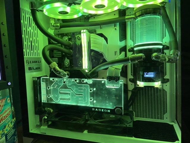

So, der DFM ist eingebaut als virtueller Sensor in Aquasuite berechnet und in HWInfo als OSD dargestellt.
Zusätzlich zum Testen heute mal eine grüne Farbe :)
Zusätzlich wurden noch lila Ringe für die Fittinge eingebaut :)
Update:
Hier meine Durchfluss Werte
  • bei 50% Pumpenleistung auf ca: 130 - 140 l/h
  • bei 100% Pumpenleistung auf ca: 220 - 230 l/h
