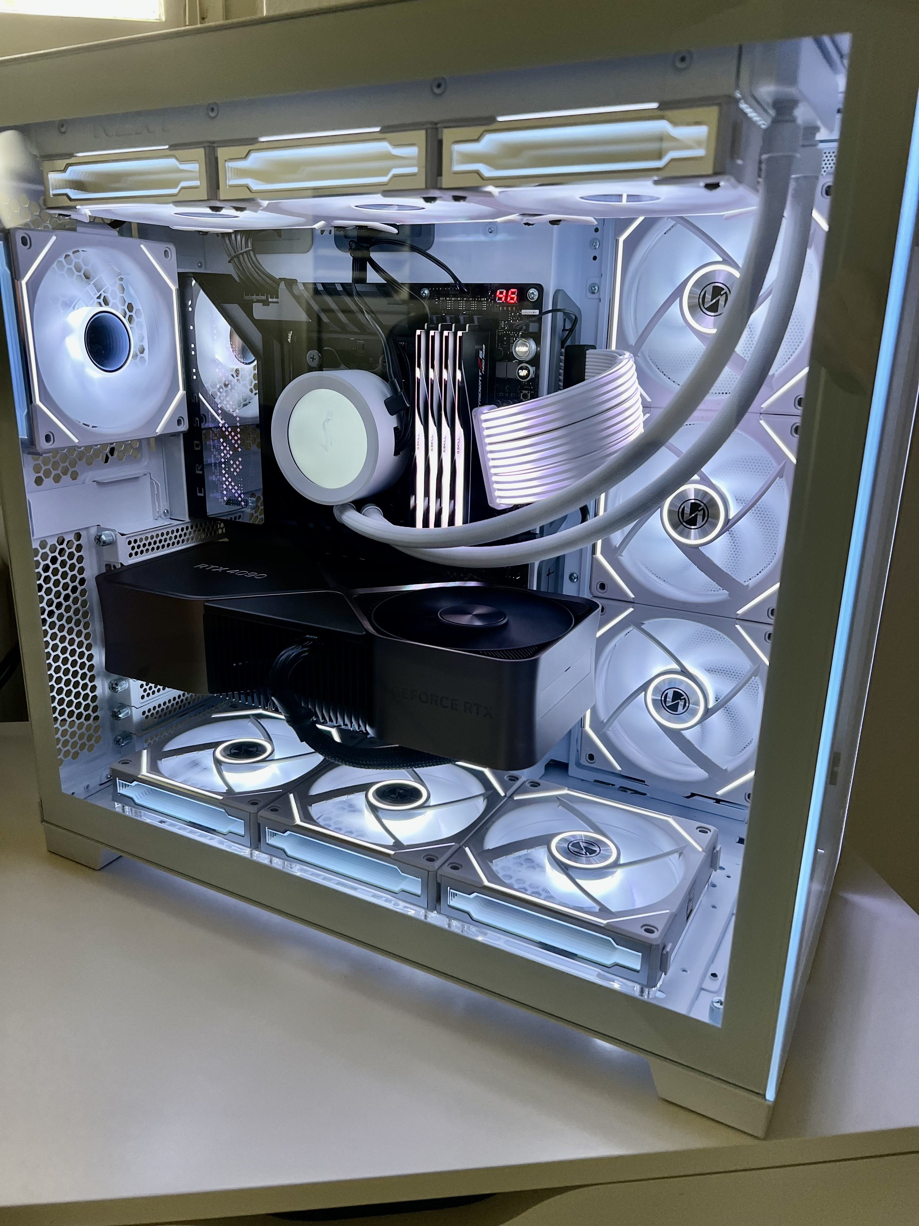

So gefällt mir die Karte besser 🙂

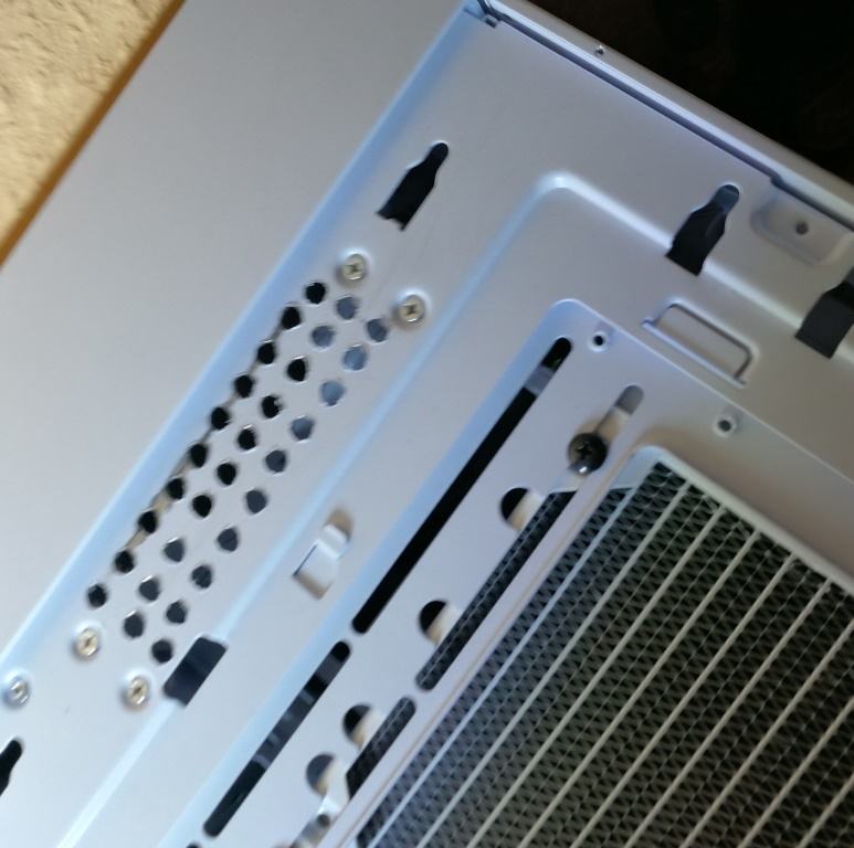

Wenn du die x090 FE Karte Stock von Nvidia nutzen willst musst du wissen das der hintere Lüfter am Slotblech die Hitze gleich aus dem Gehäuse befördern soll und der zweite Lüfter die Luft von unten hoch Richtung Gehäusedeckel bläst.
Wenn du nun die Karte hängend betreiben möchtest, wäre das im ersten Augenblick perfekt da der zweite Lüfter unten hängt und die Luft gleich hinten raus befördert und somit erst gar nicht ins Gehäuse kommen kann. Vorrausgesetzt natürlich du hast von Lian Li Case die Lüfterhalterung seitlich verbaut und nicht die für Laufwerke. Ein Problem wirst du allerdings bekommen wenn die heiße Luft aus der Slotblende gleich unter den Gehäusedeckel vom Case geblasen wird und dies HINTER dem Top Radiator/Lüfter oder nur Top Lüfter - je nachdem was du nutzen magst. Also nicht so toll.
Ich habe mir dafür im Innenbereich der Upright GPU Halterung alles mit Löcher aufgebohrt sodass die Hitze dort sich nicht stauen kann. Das gute nämlich ist, das dieser Bereich von der Mesh Verkleidung abgedeckt ist und die Luft dort entweichen kann. Verstehe nicht, warum Lian Li daran nicht gedacht hatte und diese Löcher schon gleich zur Belüftung mit eingeplant hat.
ACHTUNG: Ich habe keine Ahnung, ob die Halterung durch meine Modifikation die fast 2,2 KG schwere GPU + Kabel stabil dauerhaft halten wird und sich das nicht alles oben am Deckel im Bereich der Verschraubung verbiegt.
Habe es noch nicht ausprobieren können da für mein Build noch einige Teile fehlen und ich die GPU in einem anderen System nutze. Das wäre mir im Moment zu viel zum Umbauen.
Also Umbaumaßnahmen / Modden am Gehäuse auf eigene Gefahr!
Wollte den kompletten Bereich eigentlich ausschneiden aber habe mich dann zu Gunsten der Steifigkeit vom Gehäuse für Löcher entschieden.
Nicht schön aber schnell erledigt und wie gesagt von innen/außen absolut unsichtbar.
Wenn die GPU Wassergekühlt wird, braucht man diese Maßnahme nicht machen und glaube bei viele Custom Modelle ist das auch nicht nötig.

Sieht sehr schick aus dein Build!
Interessante Bauweise von der unteren Lüfter Radi Kombination.
Bekommst du CPU und RTX 4090 mit nur 2 Radis im Zaum gehalten?
Danke! Du hast den Dritten hinter dem AGB übersehen 😛 (ist auf dem Foto nicht erkennbar). 4090 ist undervolted und zieht ca. 280W wenns hochkommt, kein Problem.

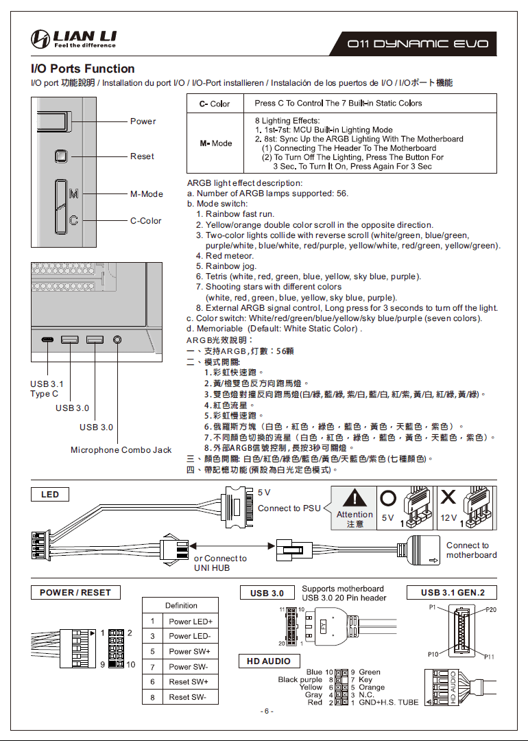

Kann man eigentlich die LED Leiste in der Front auch steuern so dass die nicht in bunt daherkommt sondern auch staische Farben widergibt?
Hier ein Screenshot vom Manual des Gehäuses:
entweder man steuert die Farben über das Gehäuse selber oder über einen Lian Li Controller (gibt da verschiedene Versionen!!) oder über das Mainboard. Möglichkeiten gibt es genügend

Danke für den Screenshot den Manuals. Das hilft schonmal :)

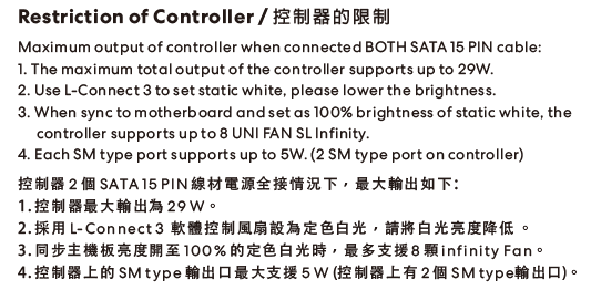

in deinem Fall mit 6 Lüftern klappt das recht gut. Bis zu 16 Lüfter kann man an einem Controller betreiben aber wenn man sie in weiß auf maximaler Helligkeit nutzen möchte, sollten maximal 8 Lüfter an einem Controller betrieben werden.
Die Info hatte ich zum Glück auch vorher durch einen längeren Email Kontakt mit Lian Li direkt bekommen sonst hätte ich wohl auch nur 1x 3er Set mit Controller mir geholt und alle anderen einzeln. Habe bei mir 2 Controller verbaut.
