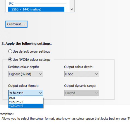

Durch das PC Label im LG Dashboard wird es auf dem jeweiligen HDMI Port freigeschaltet aber aktivieren muss man es im Treiber. Sollte allerdings die Standardeinstellung sein.
Ideal wäre hier "RGB", das ist immer 4:4:4. (3820x2160 10 Bit RGB Voll)
RGB, 10 Bit und Ausgabebereich steht auf voll. Dieser dunkele Streifen lässt die Schrift so verwaschen erscheinen. Habt ihr das auch?

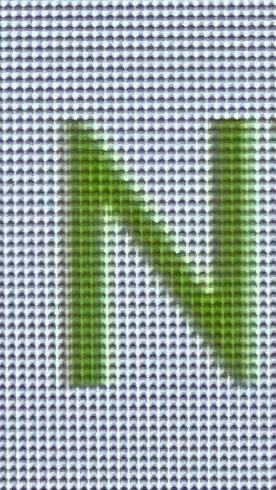

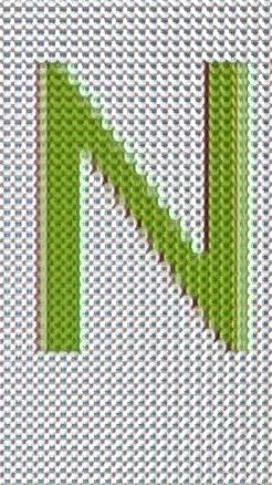

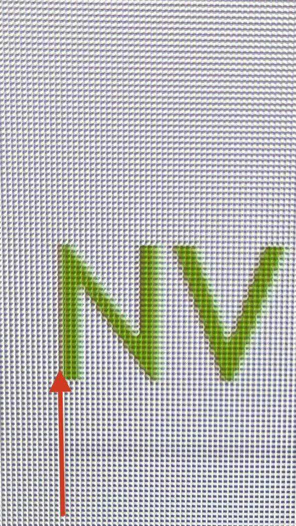

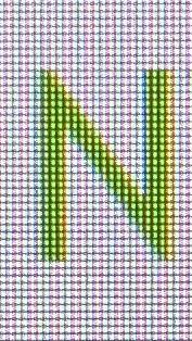

Also ich bekomme die Schrift unter Windows an dem C2 nicht ohne die Schattierung hin. Bei meinem Gigabyte M32U habe ich das Problem nicht. Liegt das vielleicht am HDMI Kabel?
Das erste N ist vom LG und das zweite vom Gigabyte das dritte wieder vom LG nur mit andern HDMI Kabel.
Es lag tatsächlich am Kabel. Hier mal das „N“ mit einem andern HDMI Kabel.
