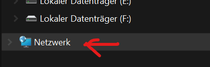

Dort findet man das falls du grad noch suchst
und da dann die Icons die dann auf der Rechte Seite oben erscheinen .. is eigentlich easy und sehr fix gemacht aber du scheinst da wohl etwas für zu brauchen .. seltsam :-)

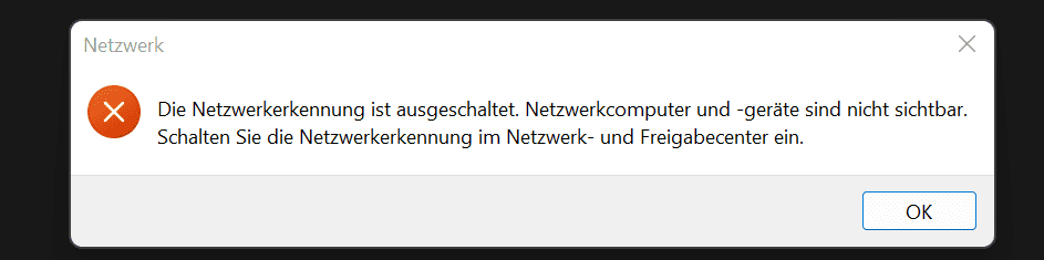

OK ... nunja ... also du postet ja schon selber wo das Problem ist ... deine Nertzwerkerkennung in Windows is aus die muss natürlich an sein.
Oben im Nertzwerk bereich müsste ne meldung stehen wo du die anschalten kannst und das is auch schon das Problem und die lösung hast du nun
ok hab ich eingeschaltet trotzdem wird tv noch nicht Angezeigt

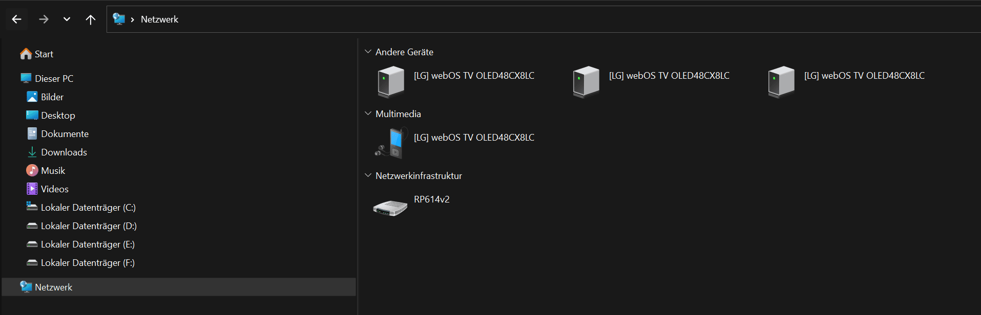

Also dein TV wird nicht in der Netzwerk Umgebung in Windows angezeigt ?

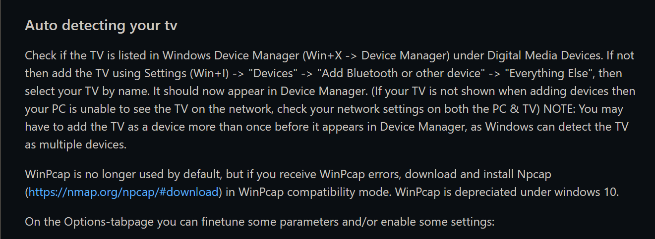

Das steht dazu übrigens auch auf der Github Seite von Color Control :
Und nur mal zu Info das sollte unter Netzwerk so aussehen : ( bis auf RP614v2 )
