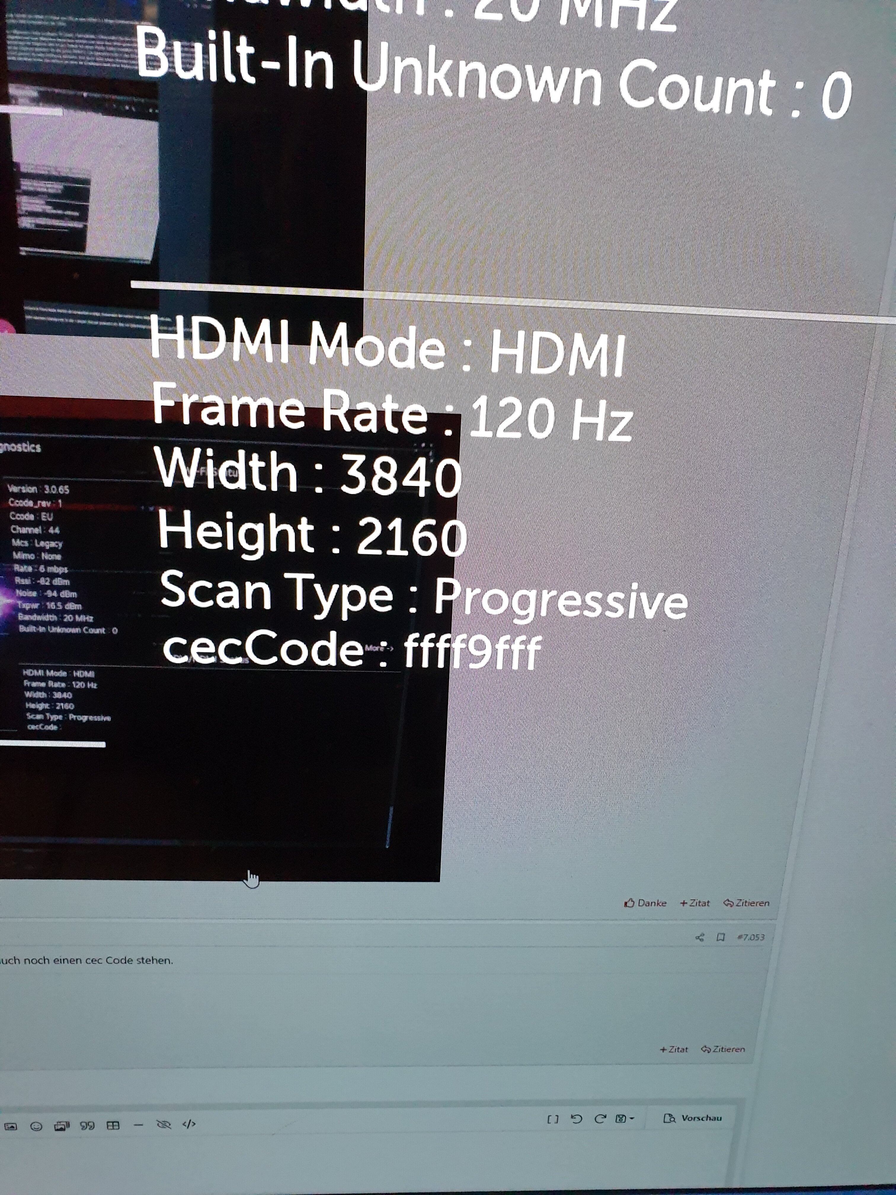

Ich vermute das ein CEC Signal nicht nötig sein wird.Das macht der lg auch aber ein PC gibt kein cec Signal aus von daher vergiss es. Und dieses Power uplink is auch wieder nur ne cec Variante
Etwas Mühe vor dem Posten könntest du dir schon geben. Rot Unterlegt bedeutet Link...... Oder einfach nur Mitlesen ohne etwas zu schreiben.Des weiteren haben die Panasonic kein hdmi 2.1 und unterstützt 4k nur mit 60hz

Ich nutze den PC Modus nicht.
Früher brauchte man den nur, wenn man unbedingt volle 4:4:4 Farbausflösung haben wollte, dann aber auch nur sehr begrenzte Settings.
Hier ist der PC eher Heimkinozuspieler als Spielkonsole.
Finde allerdings in beiden Fällen die "volle Farbauflösung" nicht relevant.
Als Monitorersatz, ist das sicher anders.
Habe ihn beim CX noch gar nicht probiert.
Latenz ist auch ohne gut.

Ich schalte CEC usw. immer alles ab. Nutzen ist nahe 0, Probleme sind >0.

Es wäre schon schön ohne Zusatzgeräte den "Monitor" automatisch an und ausgehen zu lassen. Und das könnte evtl. mit den neuen Panasonic OLED funktionieren. Warum bauen eigentlich nicht die GPU Hersteller bzw. die Kartenhersteller die CEC Funktionalität mit ein. Es gibt doch genug die normale Rechner als HTPC nutzen.
