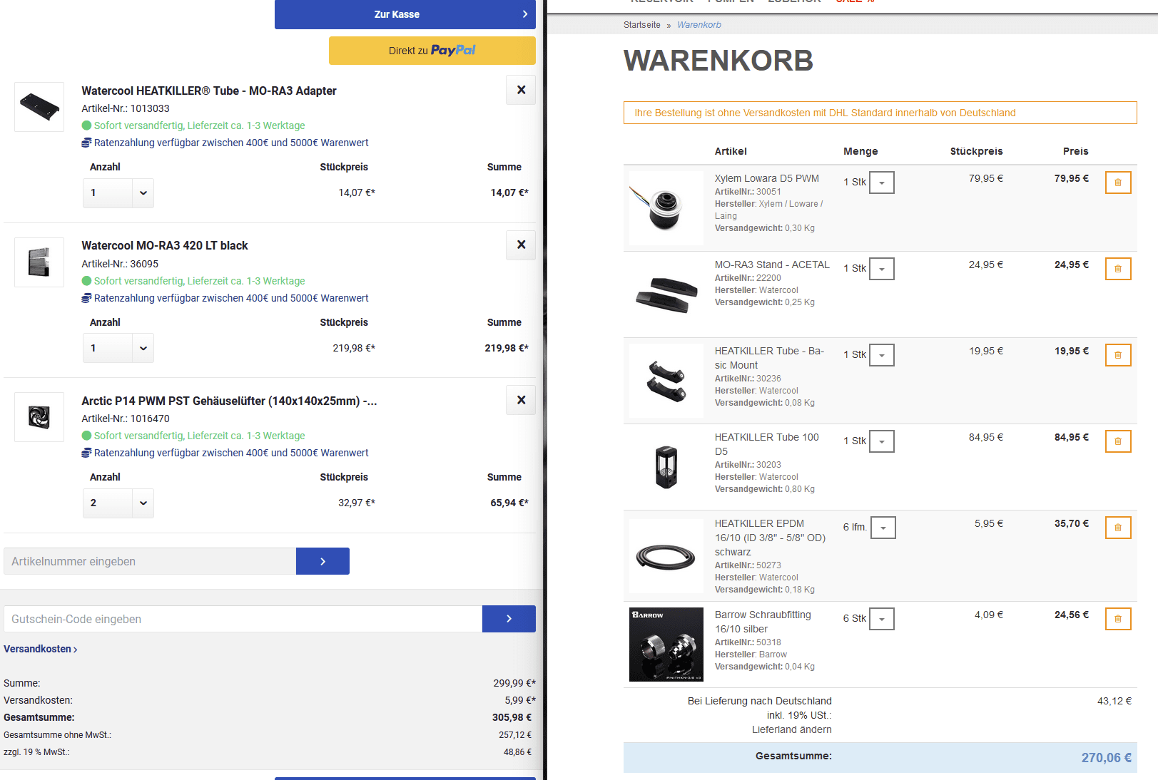

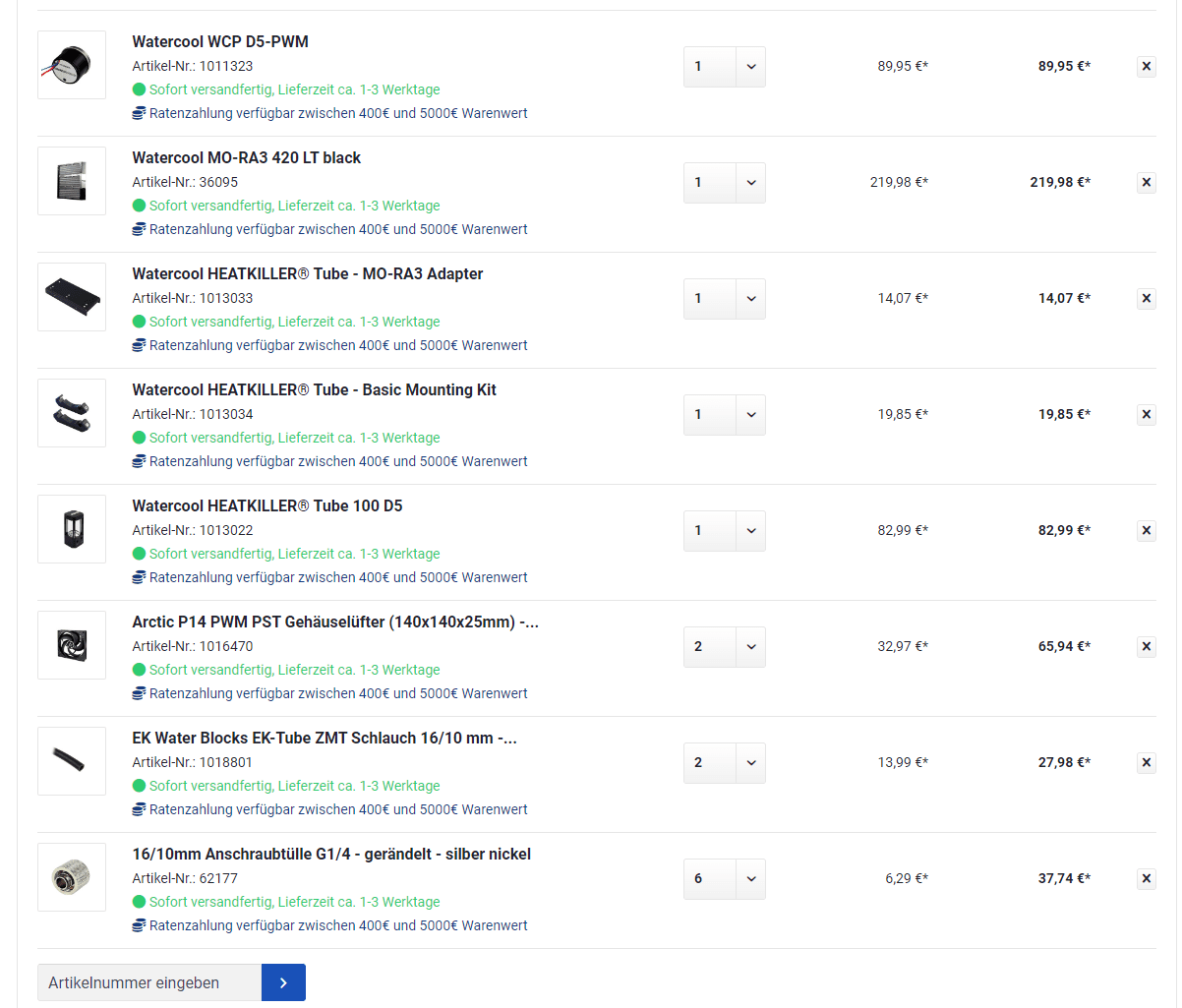

Beruhend auf dem feedback was ich jetzt so hatte , wäre das hier alles passend ?
gäbe es eine etwas weniger teure option zur heatkiller tube ? ich finde jetzt 20+15+85€ nur für die AGB+ mounting kit schon ziemlich heavy

An die Standfüße denken, damit er stabiler steht.
Und als weiterer Tipp… je nachdem was noch alles kommt… immer 2-3 Winkel und/oder Anschlüsse extra kaufen. Ist doof wenn man gerade am basteln ist und es dann daran fehlt.
Und dir etwas für die Gehäusedurchführung überlegen… sowohl für das Wasser als auch Strom und PWM Signal. :)
Und ggf. Schnellverschlüsse. :)
Ich würde den EK ZMT Schlauch durch den Watercool EPDM tauschen. Deine Finger werden es dir danken.
Die silbernen Noname Fitting würde ich gegen schwarze Barrow tauschen, aber da geht's mehr um die Optik.
Wenn du den AGB ohne großen Aufwand direkt an den Mora hängen möchtest, kommst du nicht an der Heatkiller Tube vorbei. Du solltest aber die Multiport Version nehmen, um vom oberen Ausgang des Mora direkt in den Deckel des AGB gehen zu können. Im Mora Sammler findest du diesen Aufbau auf vielen Fotos.
Du musst auch noch dran denken, dass du noch eine Möglichkeit brauchst das Wasser wieder ablassen zu können. Ich mach das mit einem zusätzlichen dritten Paar Schnelltrenner, aber wenn dir Schnelltrenner aktuell grundsätzlich zu teuer sind (obwohl du dir das Leben damit leichter machst) brauchst du noch einen Ablasshahn und je nach Montageart ein T-Stück und/oder eine Verlängerung beidseitig männlich und/oder 2 zusätzliche Fittinge. Ich würde auch auf die offene Seite des Ablasshahns noch eine Verschlussschraube packen um ganz sicher zu sein.
1 oder 2 90° und 45° Winkel sind ja schon genannt worden.
Mit dem letzten Punkt werde ich mich jetzt hier ein bisschen unbeliebt machen, aber bei mir hat die Kombination Heatkiller AGB + Watercool/Aquacomputer D5 störende Nebengeräusche verursacht (jedes Ohr ist anders, meins ist extrem empfindlich). Ich nutze aktuell eine VPP755 von Alphacool mit der ich das Problem nicht habe. Mittlerweile ist bei Alphacool die VPP755 glaub ich durch die VPP Apex ersetzt worden. Frühere Revisionen dieser Pumpe hatten allerdings eine hohe Ausfallrate. Meine V3 hält schon ziemlich lange, aber vielleicht hab ich auch nur Glück.

@genzo +1 für die vpp755 v3. habe/hatte drei im einsatz und kann mich nich beklagen.
und +1 für den watercool epdm, der ek ist in kombination mit den barrow fittingen nicht schön zu verbauen.
Der EK geht gut mit ALC Fittingen.
Edit: aber ey, da müssen dann dich mehr als die 300€ weg? :d
