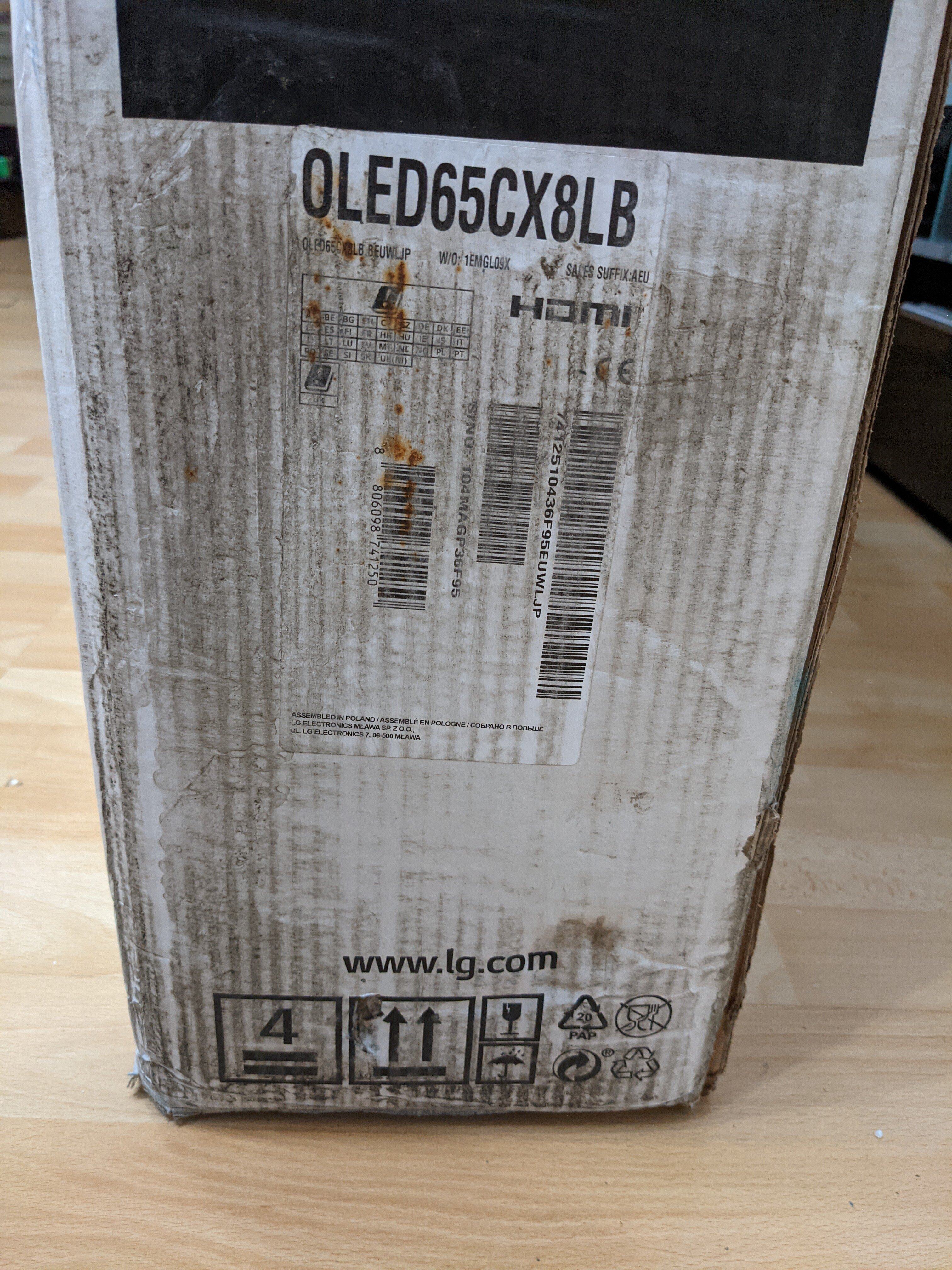

Alter kommt nach 5 Wochen mein Austausch CX und der ist wieder kaputt. Wie dumm kann diese scheiß Spedition sein man?

Du Armer 😦
Als die Spedition meinen GX geliefert hat und es an der Tür klingelte, habe ich mir extra schon meine Jacke angezogen um den Lieferanten zu helfen beim tragen.
Ende vom Lied war als ich die Tür öffnete hat er den TV Karton schon auf dem Rücken bzw. Schultern die Treppe runter getragen 😧
Zum Glück war alles in Ordnung, hoffe du bekommst dann demnächst mal einen der nicht beim Transport misshandelt wird
Meiner kam mit amazon Logistik und klingelten Morgens um 5:45 Uhr und waren mit zwei Mann.
Die haben mir den nachdem ich gefragt haben den noch rein getragen, weil ich eh Erdgeschoss bin.
Hatte schon bedenken wegen 65 zoll und TV halt sehr dünn.
Ich musste dem Lieferanten sogar helfen ihn vom LKW in die Wohnung zu tragen weil er alleine war, also da kann es nicht passiert sein.
Der OLED war allerdings auch wegen einer falschen PLZ 4 Wochen bei denen im Lager..

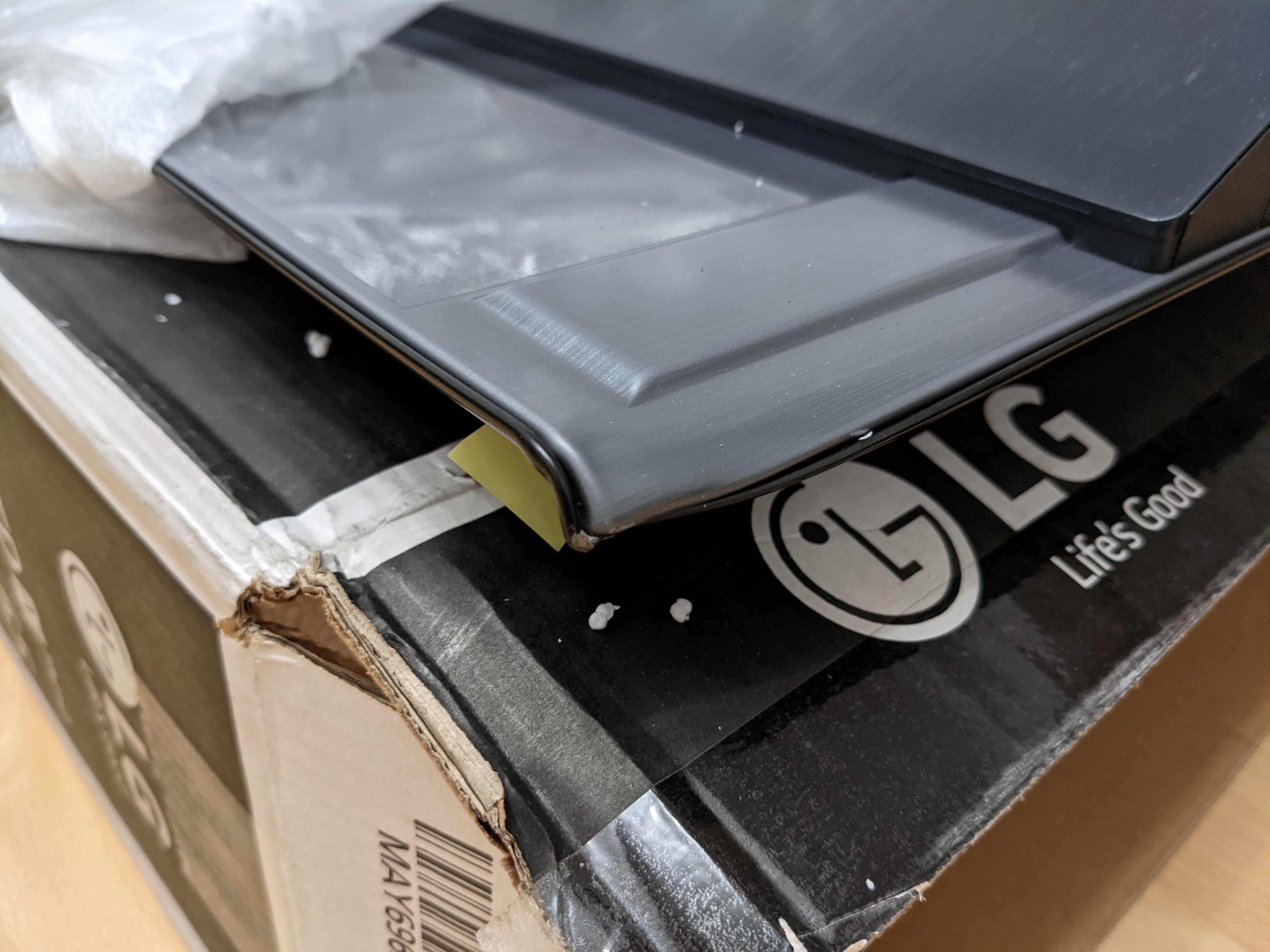

Ich hoffe dass ich problemlos nochmal nen neuen bekomme und sie nicht denken ich würde die Teile systematisch schrotten :fresse:
Heiliger Lachs.
Da bekommt "Curved" aufeinmal eine ganz andere Bedeutung :fresse:
Der hat sich wohl nach dem Aufprall wieder etwas in Normalposition gebracht, ist nur ziemlich dreckig..ka was die geschafft haben.
Beim 55er B6 und beim 65er CX war alles super bei Lieferung. Den 55er hatte ich bei Amazon gekauft damals, das war glaub ich DHL Spedition. Der 65er war über Mediamarkt. Der Kerl hat den auch alleine transportiert - aber war so schlau mit Hilfe in Form einer Transporthilfe zu arbeiten. Gewusst wie 👀
Bei meinem Umzug hatte ich mir fast in die Hose gemacht den OLED ohne OVP zu transportieren.
Aber ging zum glück gut. nochmal mach ich das sicher nicht den liegend zu transportieren
Ich glaub das ist weit weniger schlimm als die meisten denken. Meinen ersten habe ich auch liegend (ohne Karton) ca 100km über die Autobahn im Kofferraum transportiert. Solange man decken drunter legt und den oberen Teil (da wo halt Schwingungen entstehen könnten abpolstert, kann da m.E. wenig passieren. Und wenn man weiß wie die Kartons beim Transport (nicht nur per Post sondern auch in die Lager von MM und Co) transportiert werden, wundert man sich nicht mehr :fresse:
