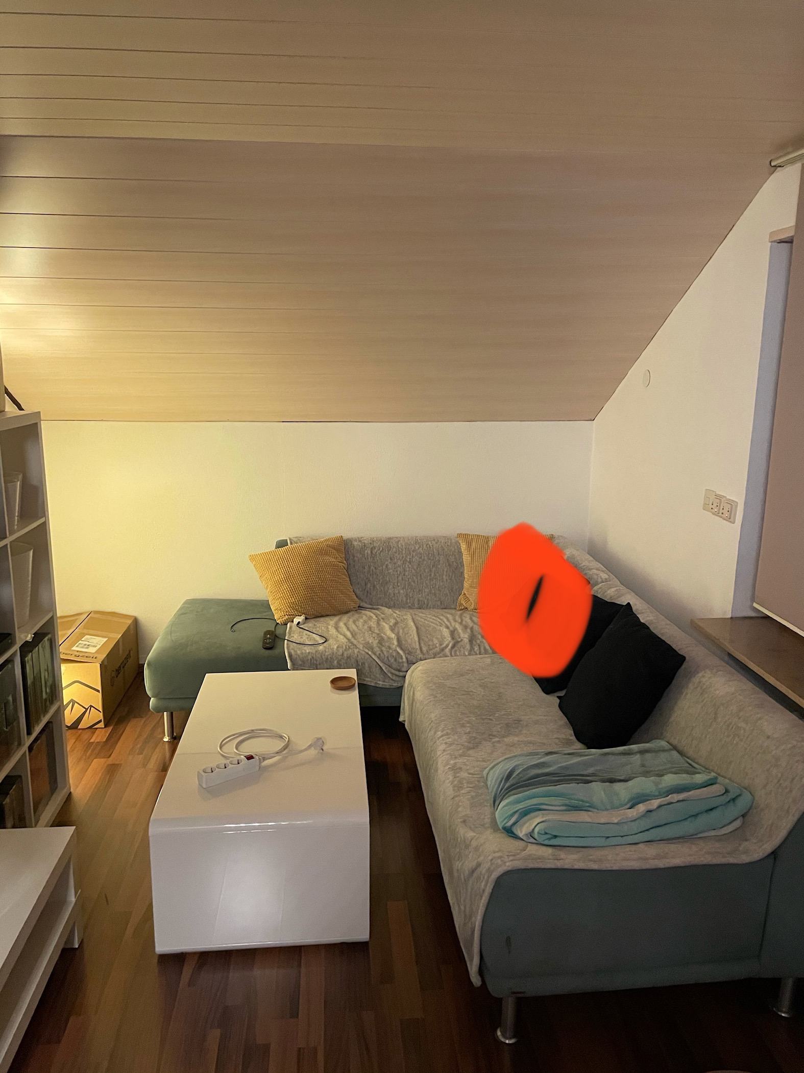

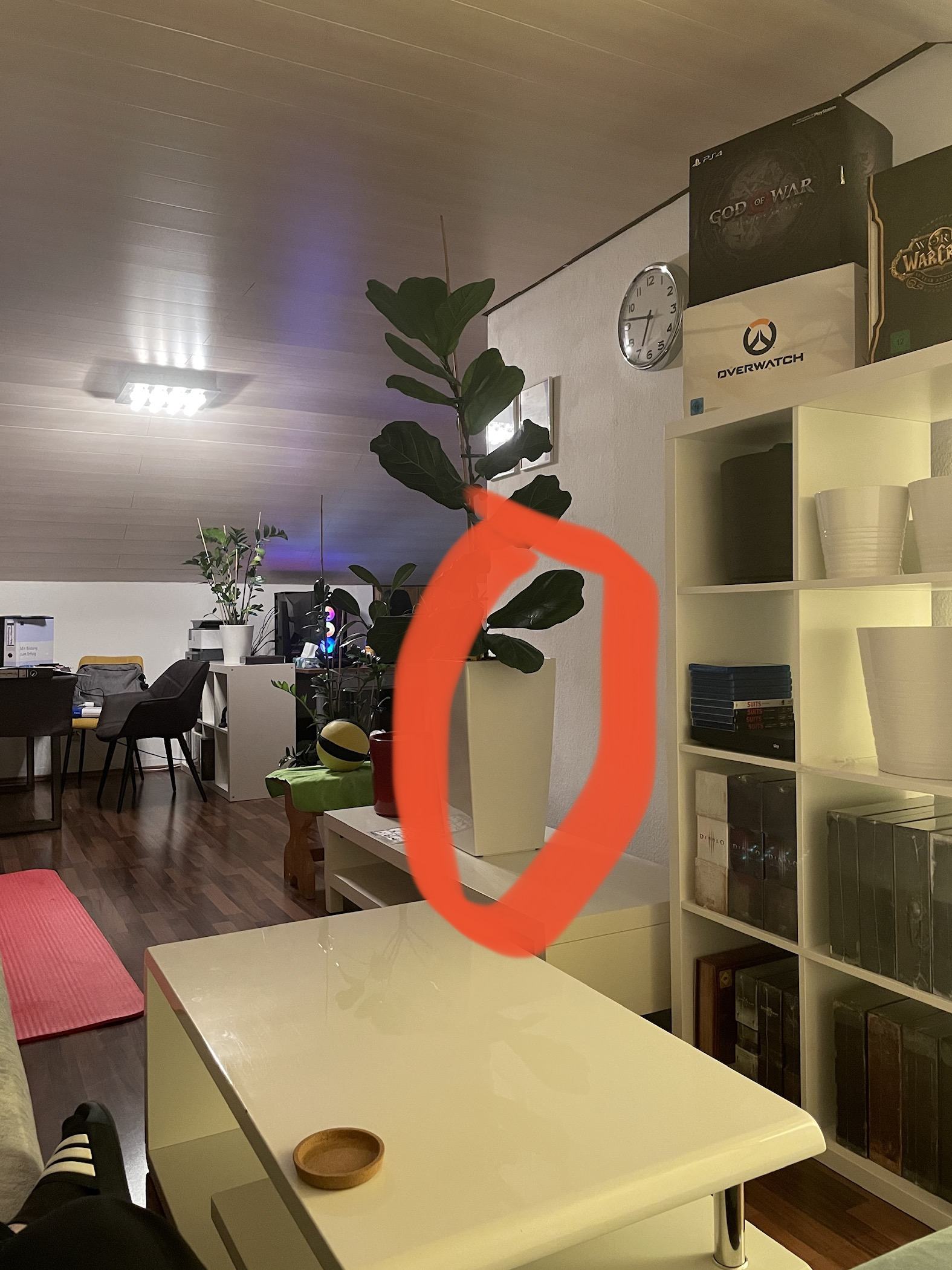

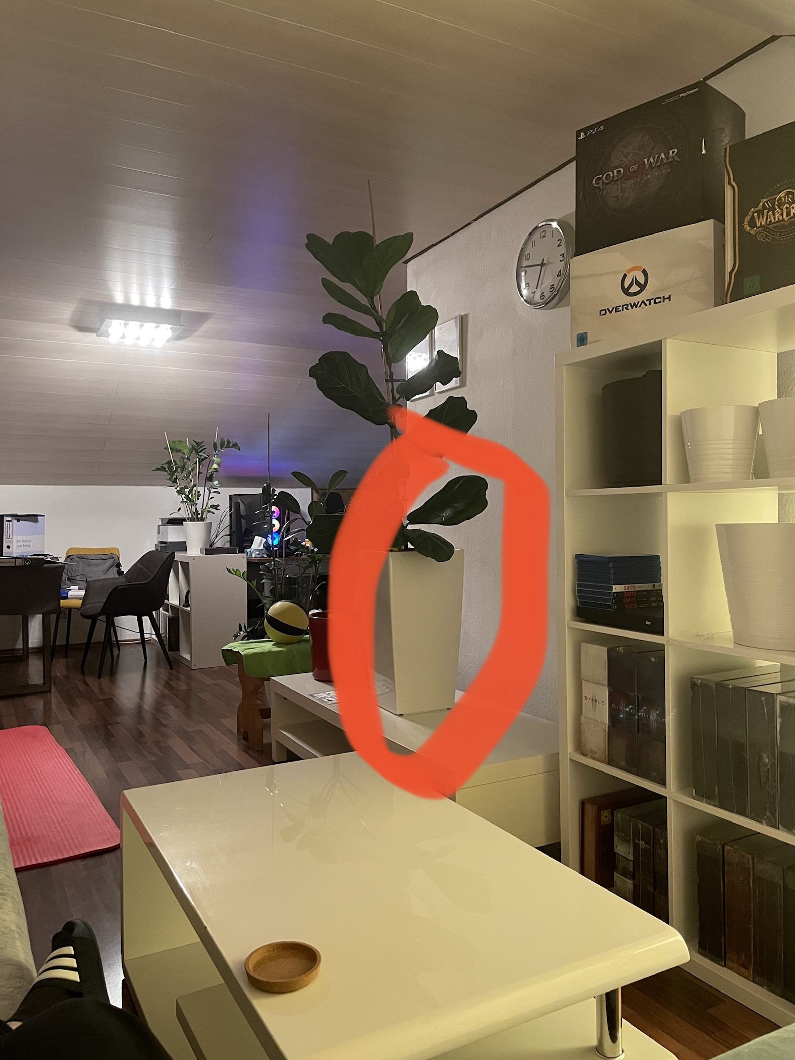

Hallo @Portvv,
ich danke Dir für deine Rückmeldung. Anbei versuche ich mal zwei Bildern anzuhängen, um mein Blickwinkel besser zu visualisieren, hoffe es klappt. Die für knapp 500€ und 750€ sind mit 72CM nochmal etwas länger und sind dann wohl zu weit im "Laufweg".
Da wo aktuell die große Pflanze steht, soll der Fernseher mal stehn. Da finde ich z.b. die Wandhalterung von Vogel´s für 249€ mit dem 62CM Wandhalterung gar nicht so verkehrt, da ich den Fernseher dann gut in meine Richtung drehen kann, auch wenn ich von der Seite einen gutes Bild hätte, schaue aber doch gerne Zentral auf den Fernseher und hätte ich gerne nicht auf dem Board stehen. Richtig nice wäre natürlich wenn man ihn zum "Esstisch" drehen könnte, dies könnte mit der Vogels Wandhalterung ggf. funktionieren?!
Blick von der anderen Seite:
Da wo der rote "kreis" ist liege ich meistens mit dem Kopf.
