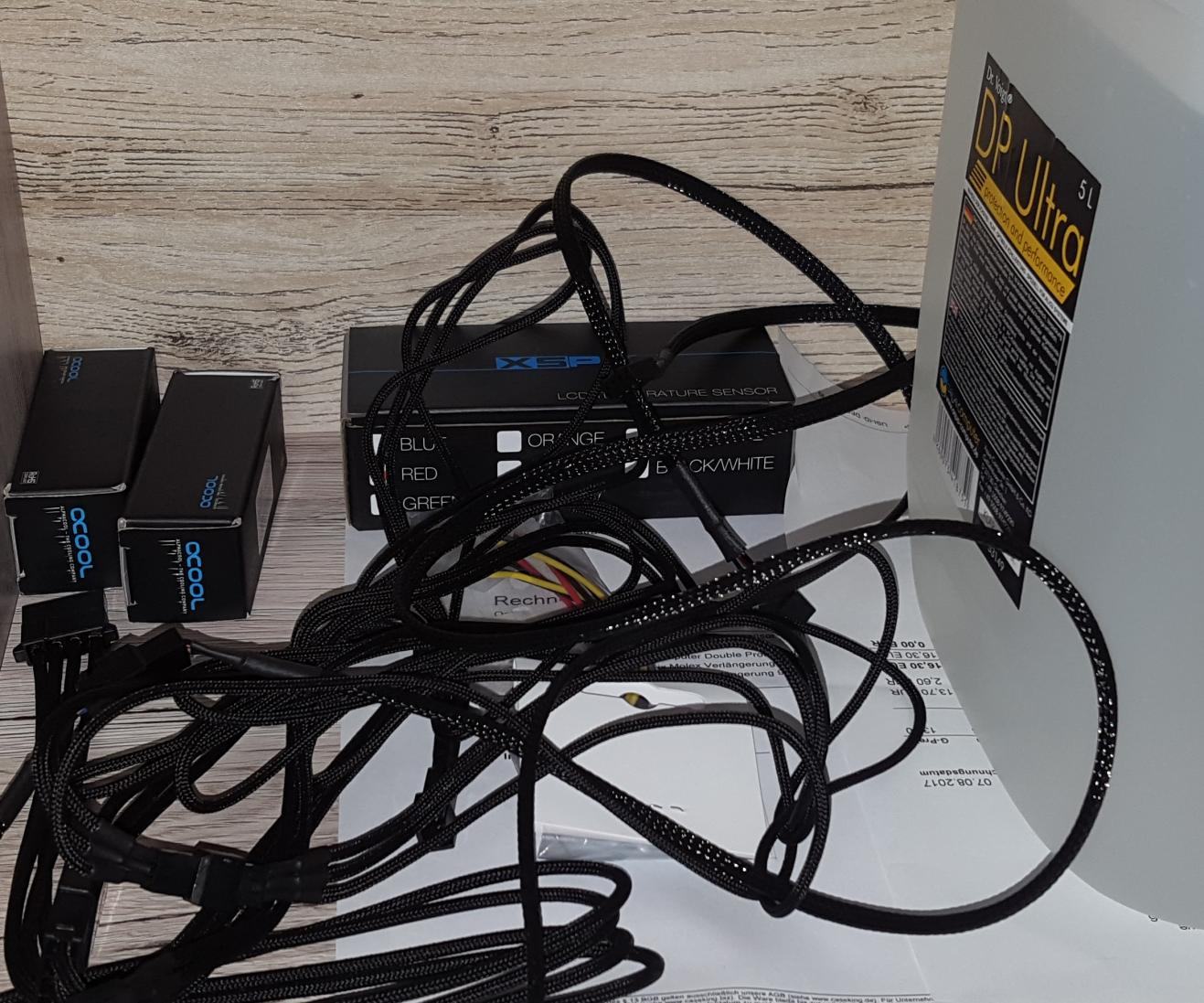

Temperatur Sensor habe ich . Der wird extern auf dem Tisch stehen.
XSPC LCD Temperatursensor rot inkl. 1/4 Geizhals Deutschland

Irgendwie so habe ich mir das gedacht.
Einen Ablasshahn sehe ich jetzt nicht so wichtig an , weil ich zwischen Mora und PC zwei Schnellkupplungen befestigen werde , damit ich den Mora
vom PC trennen kann und da werde ich ggf. auch Wasser ablassen , weil A Extern und B die tiefste Stelle.

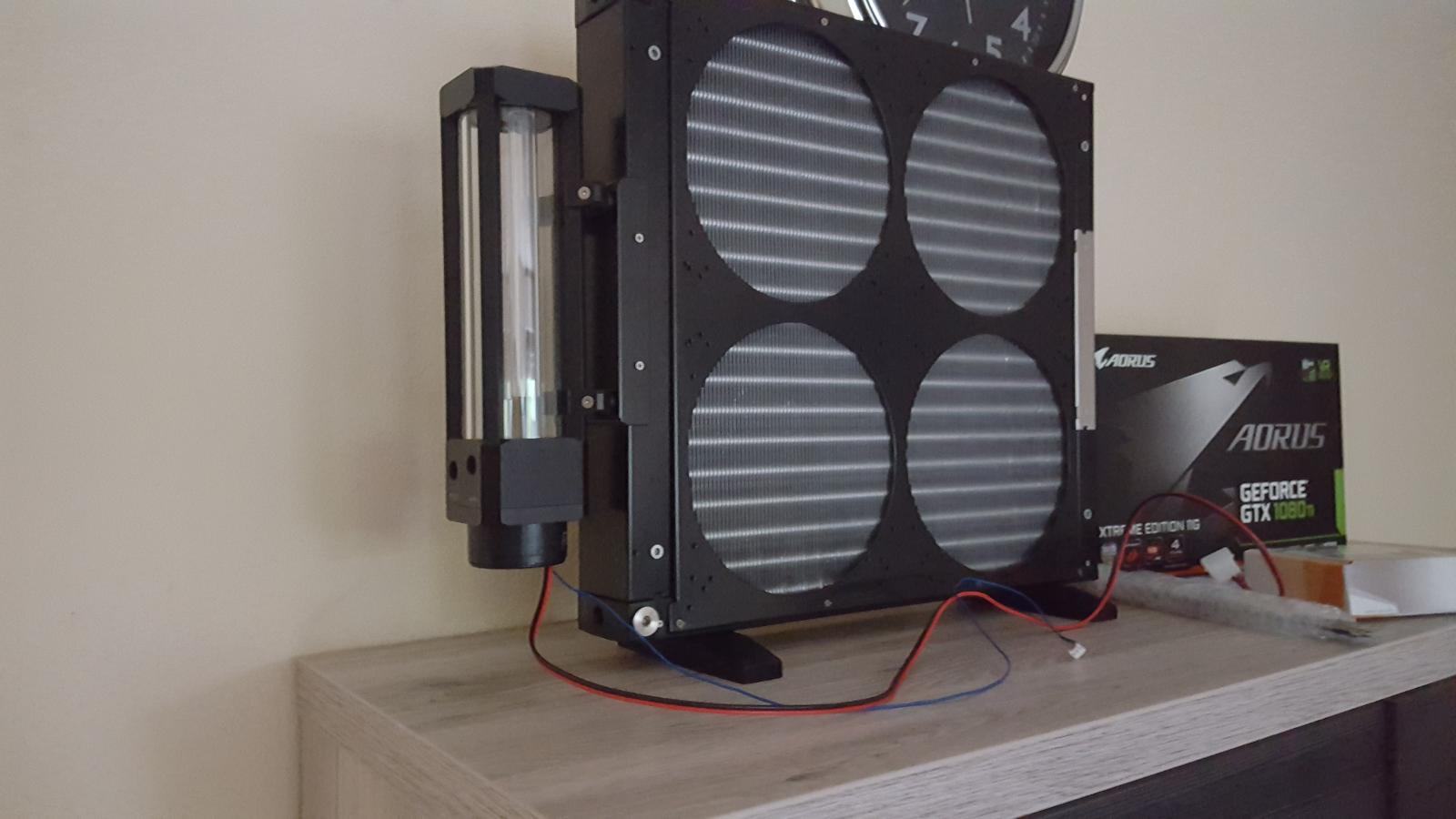

So habe schonmal bisschen was gebastelt. (Zumindest das was ich machen konnte)
Bei der Halterung vom Tube am Mora haben die 4 Schrauben vergessen.
Da musste ich jetzt die Schrauben für die 140mm Schiene nehmen.
Die 200mm Lüfterblende war von den Lochabständen nicht optimal gebohrt , aber man bekommt es dranne.
Naja muss diese ja eh nochmal abbauen wegen den Lüftern.
Hier ersten Bild.
Die und den Grill schicken die heute raus.
Warte zudem eh noch auf den Schlauch aus England :)

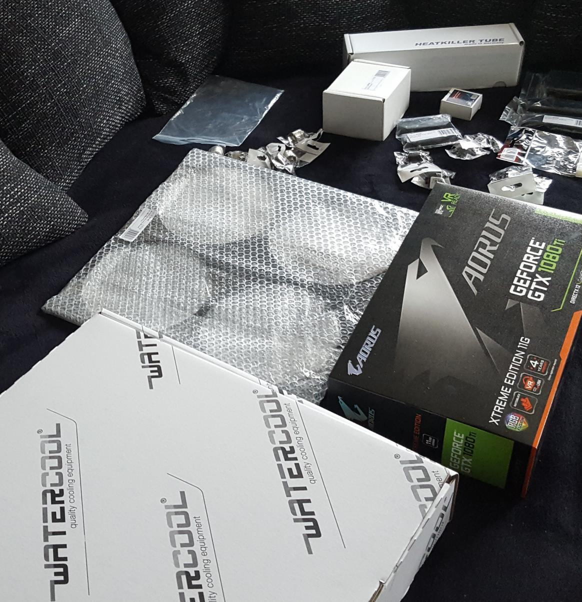

So alles ist da...
Ich bin aber bisschen angepisst auf Watercool :( ,
weil einmal bei der befestigung vom Tube am Mora fehlen vier schrauben , aber unterlegscheiben waren da.
Von der 200mm Lüfterblende ist der Lochabstand nicht optimal.
Dann haben die 4 Noctua Lüfter vergessen , aber dieser kam jetzt mit dem Grill der nachgelieftert werden musste und siehe da
bei einem Lüfter fehlt das Zubehör !
Beim Mora habe ich was rascheln gehört und habe gründlich durchgespühlt , aber da scheint irgendwas drinne zu sein.
Also Watercool gefällt mir bisher nicht besonders gut.
Zu den fehlendem Zubehör kann WC im Übrigen nichts, da die Dinger von Noctua gebaut und vertrieben werden. ;)
In Radiatoren können immer Fertigungsreste enthalten sein. Das ist bei Rohrradiatoren seltener der Fall als bei Netzradiatoren. Ich finde, dass du da auf etwas zu hohem Niveau Meckers und nicht gerade mit Erfahrungswerten prahlen kannst.
BTW: Den selben Text 2x zu posten, macht es nicht besser. ;)

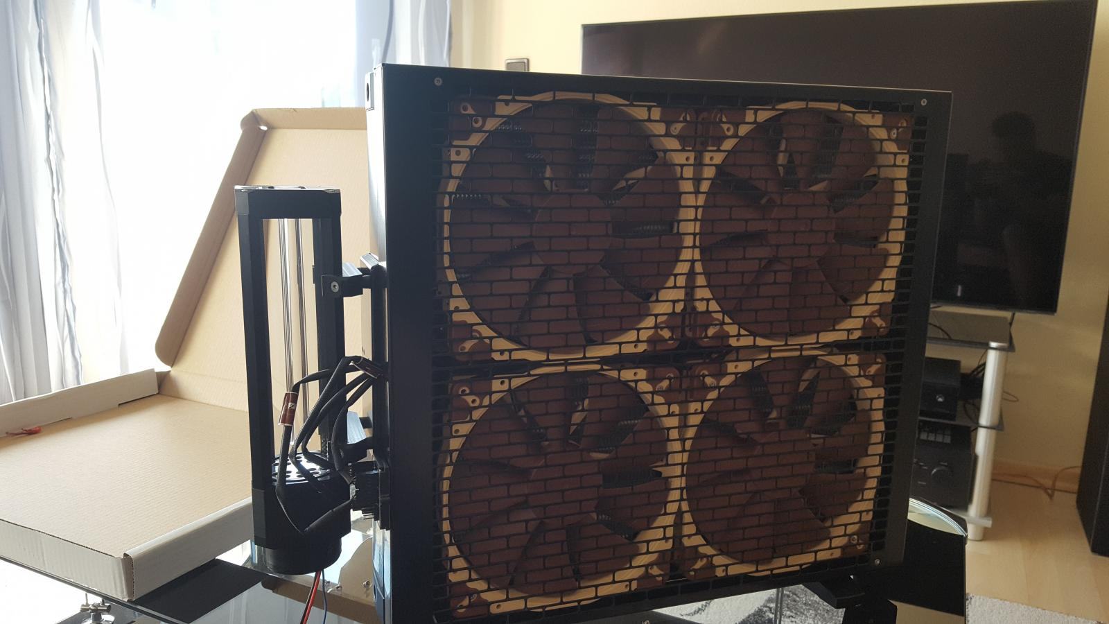

Ansonsten kleines update und morgen Nachmittag fang ich an es fertig zu stellen.

Ist wieder ein Gutes Beispiel. Das ist vollkommen Normal. ;) Bei Netzradiatoren teilweise sogar noch viel schlimmer. Macht der Performance keinen Abbruch und kannst du, wenn du Metallbauer bist, mit einer Spitzzange und Gefühl wieder vorsichtig begradigen.
Deinen Unmut kann man durchaus nachvollziehen :wink: Aber: Es kann nur besser werden :) Noctua hat mir 2x (!) die falschen Lüfter geliefert, läuft also nicht immer alles rund bei denen. Watercool verschickt keine Retourware, vielleicht sind 2-3 Lamellen locker, das kann manchmal passieren. Die Radis sind innen eigentlich immer SEHR sauber, sodaß Warmwasser zur Reinigung genügt und das will vergleichsweise schon was heißen !

Musste mir gerade noch ein Kabel basteln für den Splitter damit ich die verlängerung auch am CPU PWM anschließen kann .
Voll vergessen ein entsprechendes Kabel zu bestellen :d , aber egal aus der Not und so viel Lüfter Kabel und Y Adapter ließ sich was machen.
Denke mal 40% auf die Lüftersteuerung muss ich dann wohl geben , damit die dann laufen.
Full Speed muss man sagen hört man ganz gut , aber nichts geht über Noctua :)

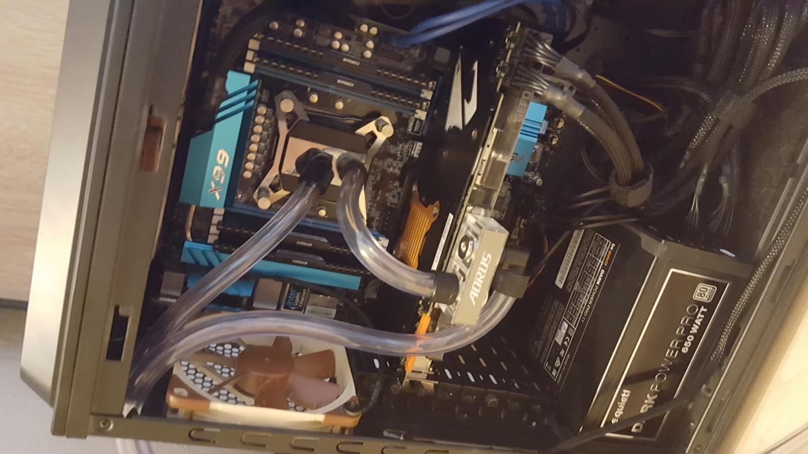

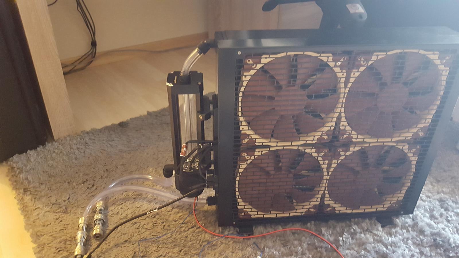

So mal hoffen das alles dicht ist
So läuft alles und Temps sehen auch gut aus und vorallem sehr leise.
Meine neue 1080TI macht bei 200FPS noch kein Spulenfiepen und geht out of the Box 2025 MHZ .
Das ist schonmal cool.
an der Schnellkupplung hat es eben doch bissle getröpfelt .
Hab sie nochmal zusammen gemacht und bis jetzt ruhe.
Habe allerdings jetzt auch die Pumpe runtergerelt auf 2650 RPM
So 100% fühle ich mich mit dem Wasser noch nicht wohl , aber denke wenn es ne Zeit lang läuft kommt schon
