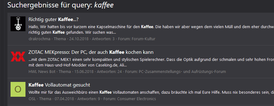

Wieso finde ich diesen Thread eigentlich nicht über die Suche, Suchbegriff "Kaffee"?!

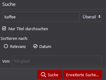

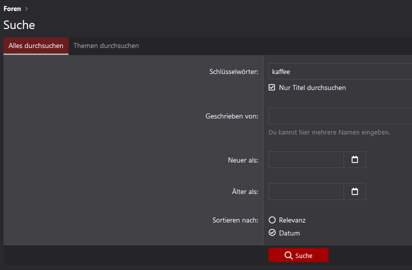

Wenn Du auf der obersten Forenebene nach "Kaffee" suchst und dort einschränkst auf "nur Titel durchsuchen", taucht der Thread zumindest auf der ersten Suchseite auf :unsure:
Edit: war mit der Suche auch schon oft erfolglos - wenn ich aber in der obersten Ebene bin, klappt es jedoch meist, also https://www.hardwareluxx.de/community/ und von dort aus suchen.
Nee, mit der Suche "überall" und im Titel finde ich den eben nicht:
Über die erweiterte Suche das gleiche Spiel - es funktioniert nur, wie ich jetzt gerade herausgefunden habe, wenn ich den Haken bei "Nur im Titel suchen" entferne - also genau anders als erwartet, bzw. einfach nicht richtig o_O

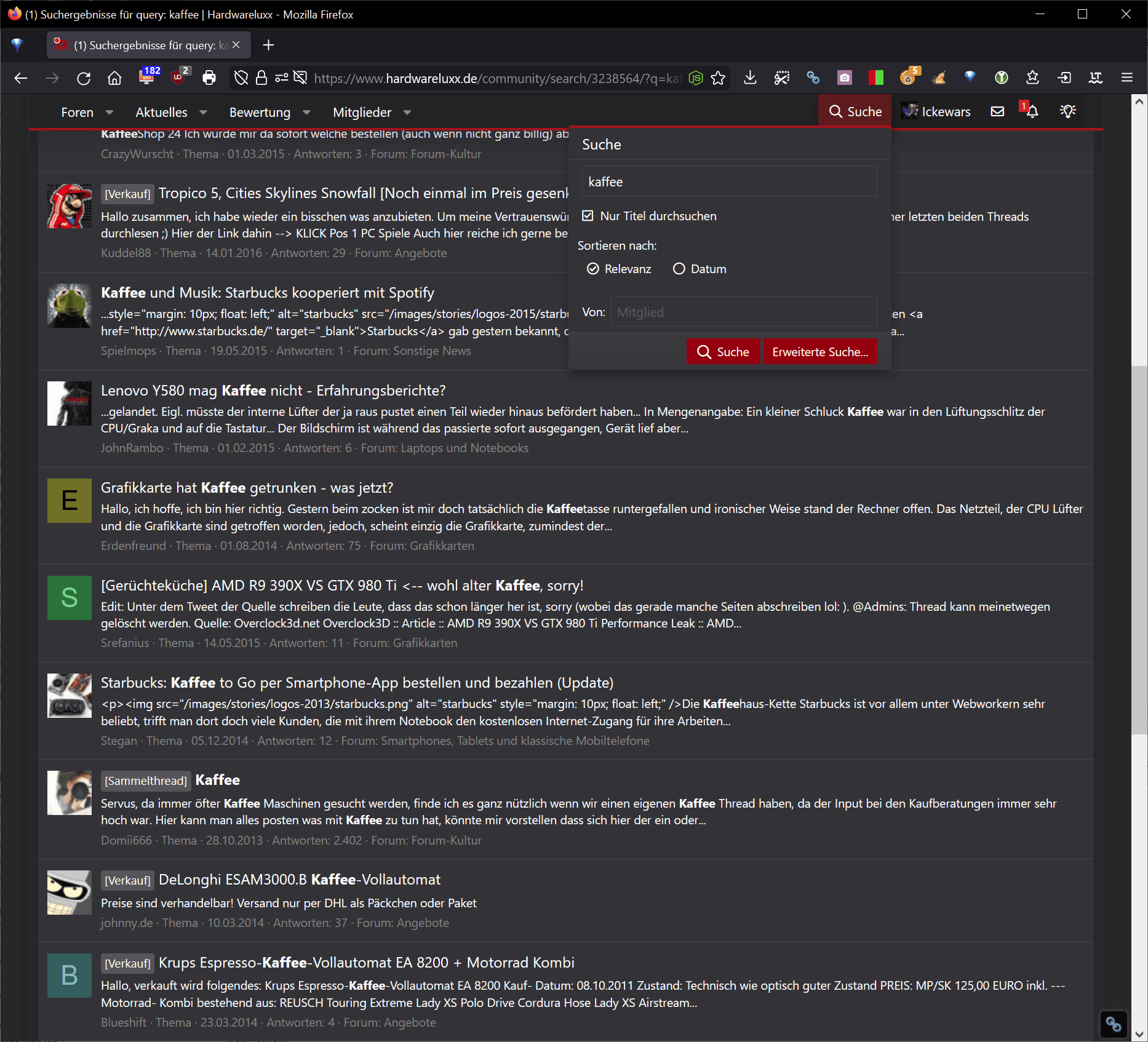

Spannend ... dann macht die Suche anscheinend was sie will? Hier meine nachvollziehbare Suche wie oben beschrieben:
Der Thread ist von 2013. Wenn du nach Datum suchst, kommt der ziemlich weit unten.
Wie die Suche aber die Ergebnisse priorisiert, kann ich aber auch nur schwer nachvollziehen.

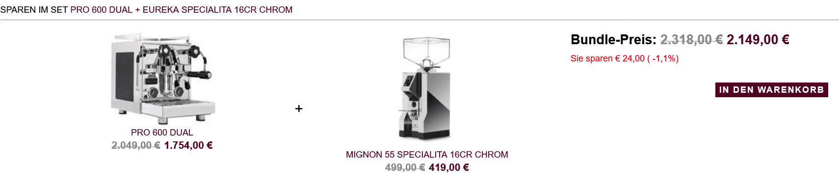

Bei baresta.com gibt es gerade eine sehr günstige Kombi, die ziemlich ideal (Dualboiler & gute Mühle) und etwa in Deiner Preisklasse wäre:
Sieht gut aus, aber ist dann schon knapp über Budget pluss da kämen für mich noch Zollgebühren dazu, wenn die überhaupt in die Schweiz senden oder eben das Mühsame hantieren mit Paketdiensten...
Dafür bekommst Du aber die deutsche Mehrwertsteuer zurück, oder? Dann könnte es preislich vielleicht wieder passen?
wahrscheinlich, ja. Wenn der Shop das anbietet.
Und ich muss mich drum kümmern (kenne mich kaum aus).
Und wenn ich dann mit der Maschine was habe, muss ich die na DE schicken.
Und alles dauert etwas länger...

Verschenke ich Potential mit der Mignon Mühle? Also sollte es etwas "besseres" sein für diese Maschine?
Oder bei der Maschine etwas sparen und dafür mehr in die Mühle investieren?
Es wird immer betont, wie wichtig diese sei. Allerdings kommt es ja v.a. auf ein gleichmässiges Mahlergebnis an.
Ich habe mich diesbezüglich nicht gross informiert. Nur gesehen, dass diese wohl oft gekauft wird und es gibt sie grad im Bundle, auch wenns dadurch nur unwesentlich günstiger wird.
That depends. Grundsätzlich muss man beim Thema Mühle folgendes bedenken: willst Du öfter mal die Sorte wechseln machen Mühlen wie die Mignon keinen Sinn. Normale Kaffeemühlen haben sogenannten Totraum. D.h. es bleiben immer Rückstände vom Mahlvorgang in der Mühle. Die Menge variiert je nach Hersteller oder Model. Dafür gibt es Single Dosing Mühlen wie die Niche Zero oder die Mignon SD. Da kommt idR genau das als Kaffeemehl unten raus was Du vorher oben eingefüllt hast. Manuelle Mühlen die die Comandante C40 wären eine Alternative.
Wenn Du die Bohnen nicht täglich wechselst ist die Mignon eine solide Ausgangsbasis.
