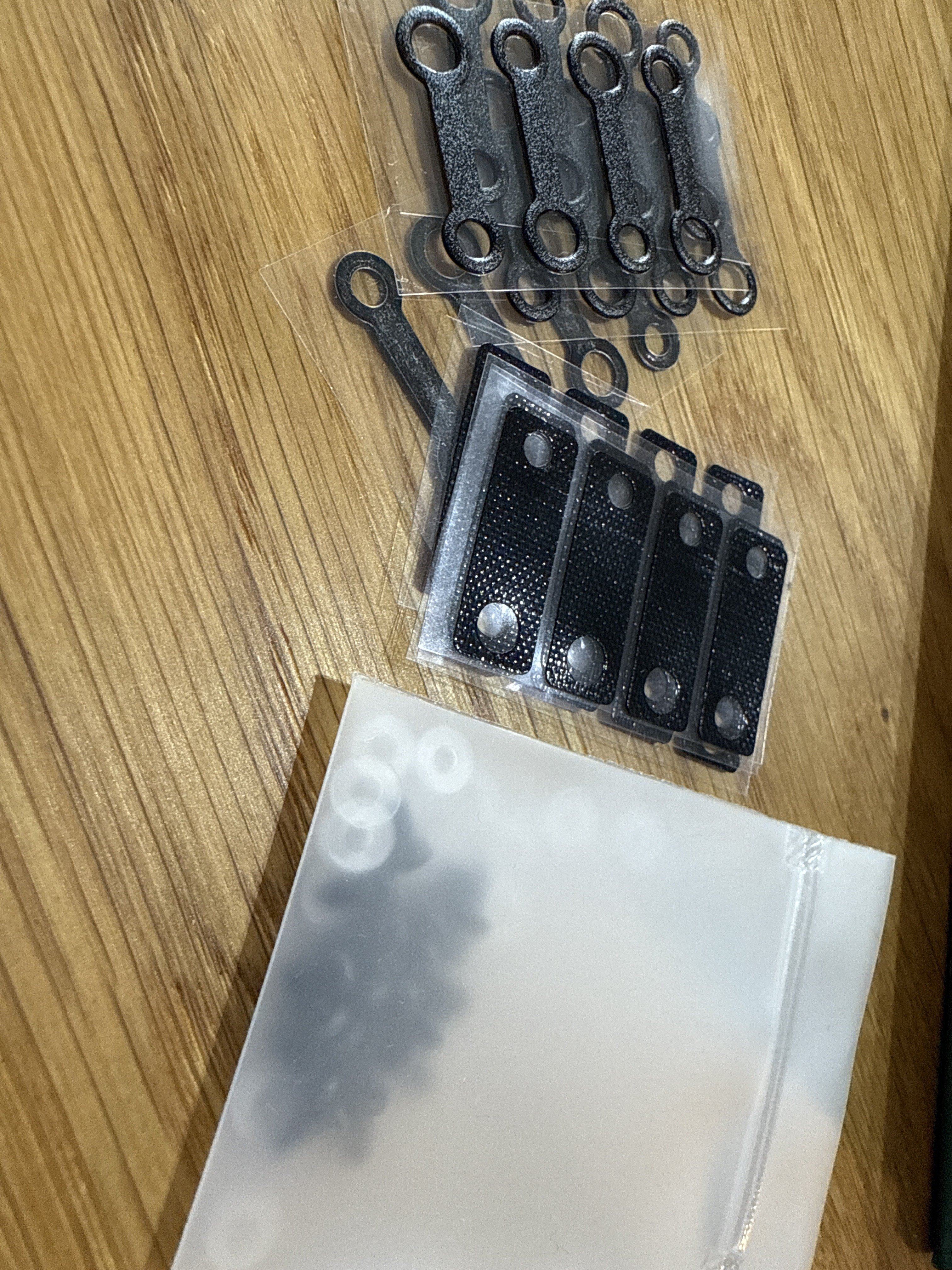

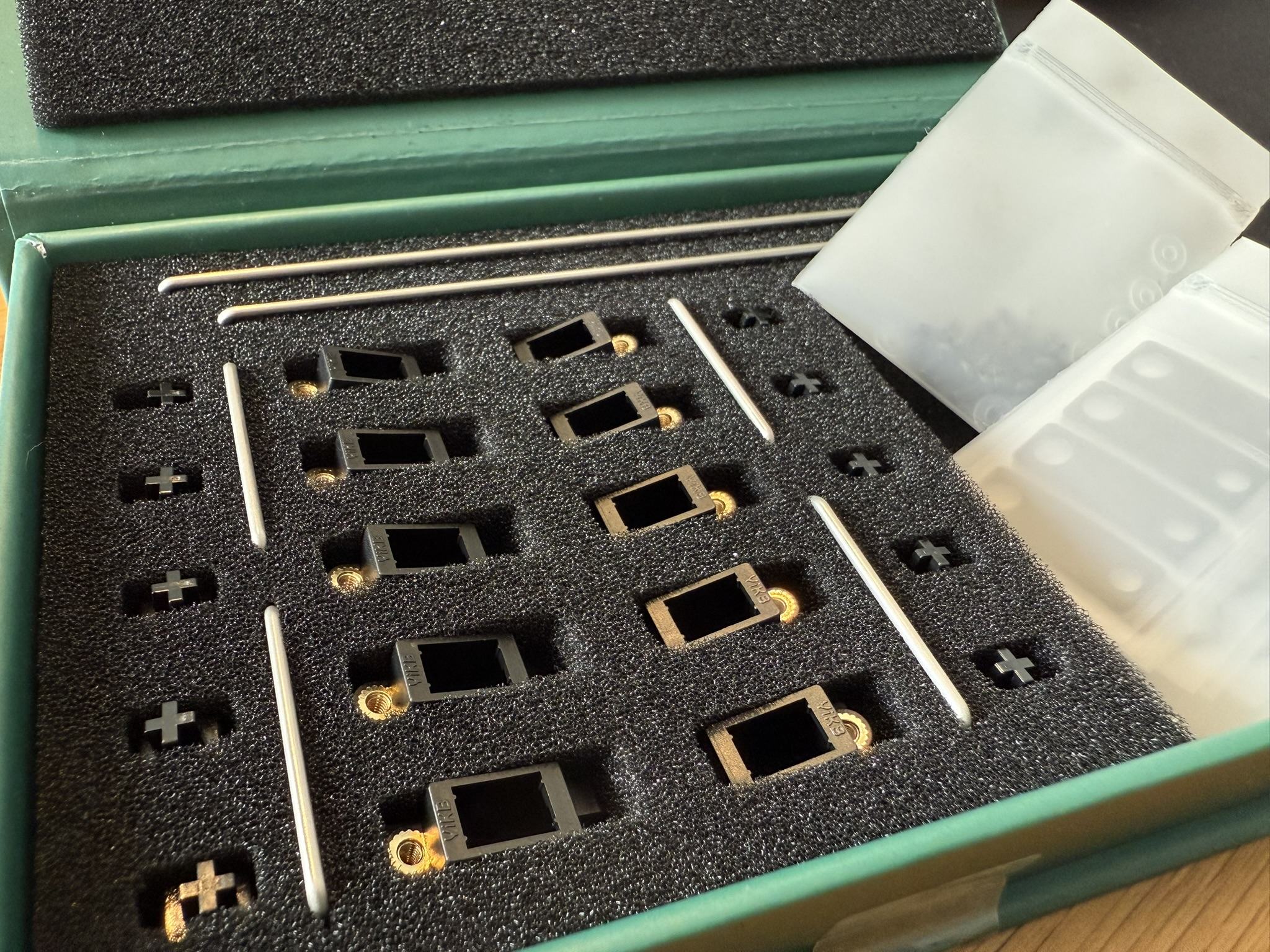

ich denke ich nehme die stabs:
wegen: https://www.alexotos.com/the-best-m...zers-in-2025/#elementor-toc__heading-anchor-1
die sollen für die wooting allerdings im besten fall "Long pole" sein. sind die das? da steht irgendwie nichts dazu. Und ich brauch wahrscheinlich 2x das 60set, weil 104 nicht verfügbar, oder?

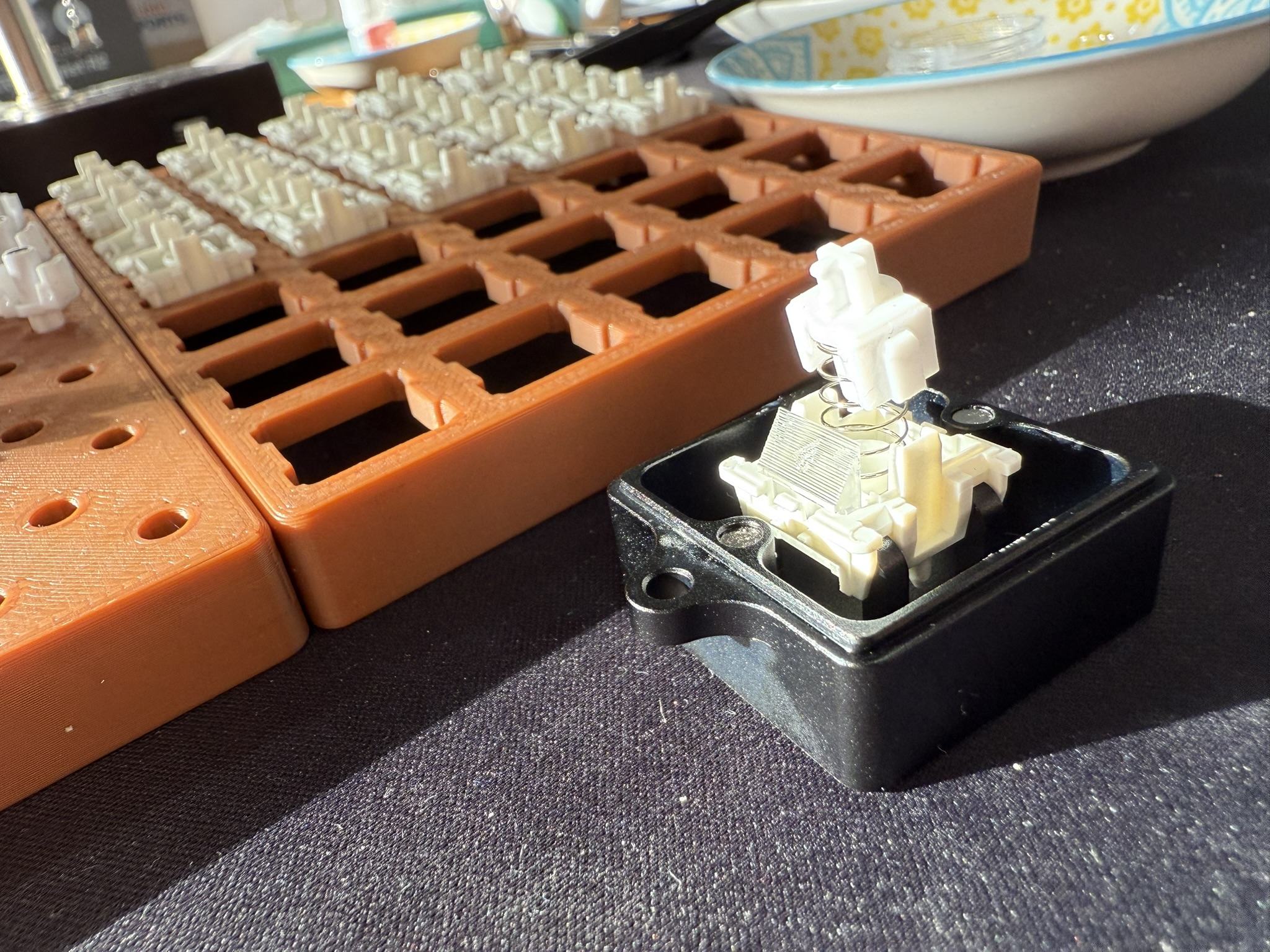

ich habe noch ne frage zu den switch: ich würde die auch gerne selber luben (hab da einfach lust drauf und wenn ich die yt soundtests höre, hört sich das tatsächlich echt cool an!) -> ich brauche hier doch tools für? keycappuller, switchopener, usw. (und für die stabs irgendwas zum "gerade biegen"). kannst du mir da was von monacokeys / kdbfans / deltakeys etc. empfehlen? da ich vermutlich eh in den shops bestelle.

du musst dich auf jedenfall von den soundtests auf youtube lösen. du kannst was nachbauen und es wird sich nicht so anhören wie auf youtube.
das wirst du mit der zeit feststellen wenn du dich damit länger beschäftigst

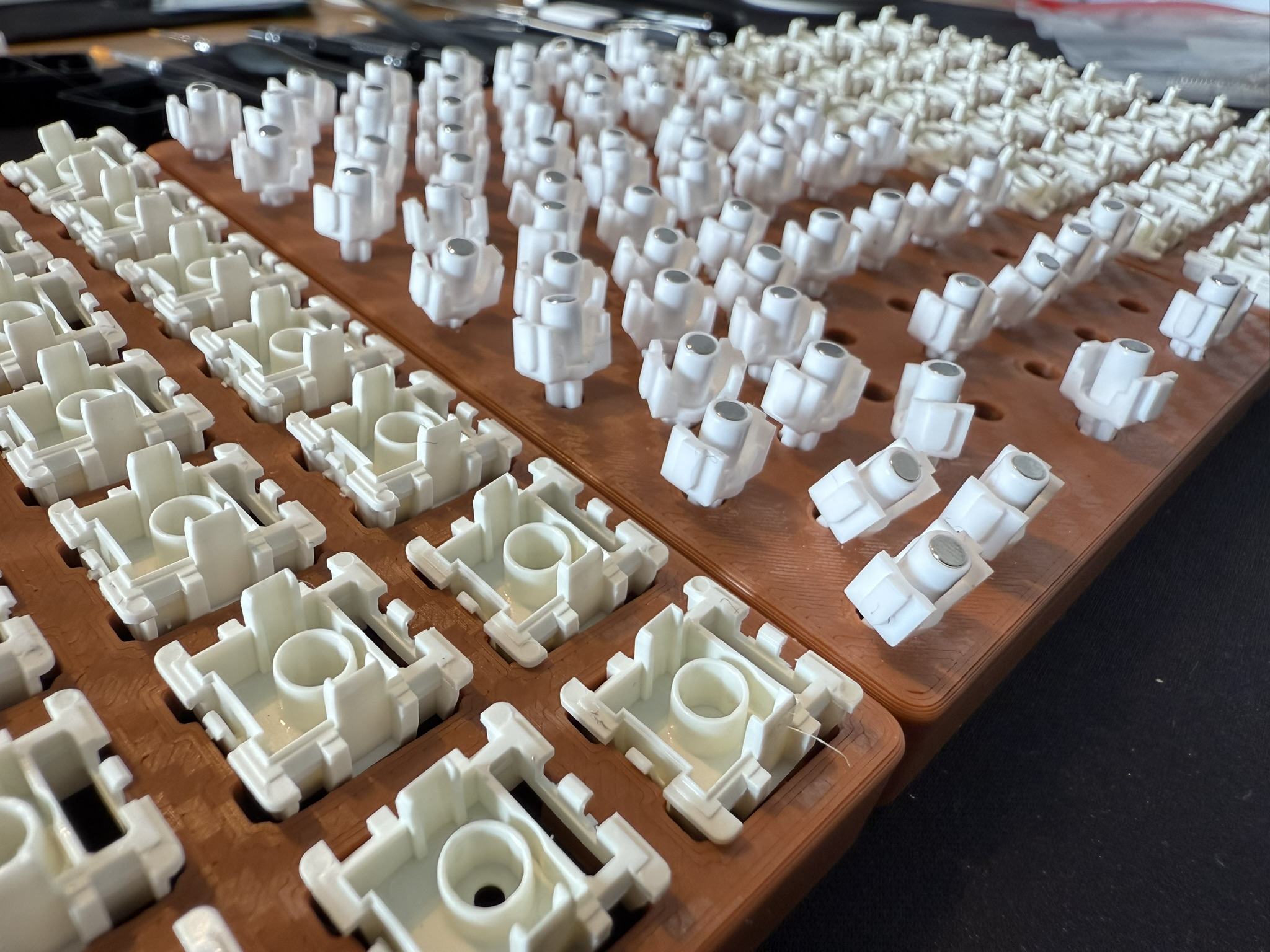

switch luben ist heute für den groß teil nicht nötig. schau erstmal dass du die stabs hinbekommst und eine switch board kombination findest die passt. es gibt switche, caps, boards die miteinander nicht harmonieren und furchtbar klingen.
switches selbst luben erst machen wenn du mit den switches auf deinem board mit den verwendeten keycaps so zufrieden bist dass du nur noch das bestehende optimieren willst.

das Ding erstmal zusammenbauen und schauen wie der zustand out of the box ist. vll ist das luben der switches absolut überflüssig.

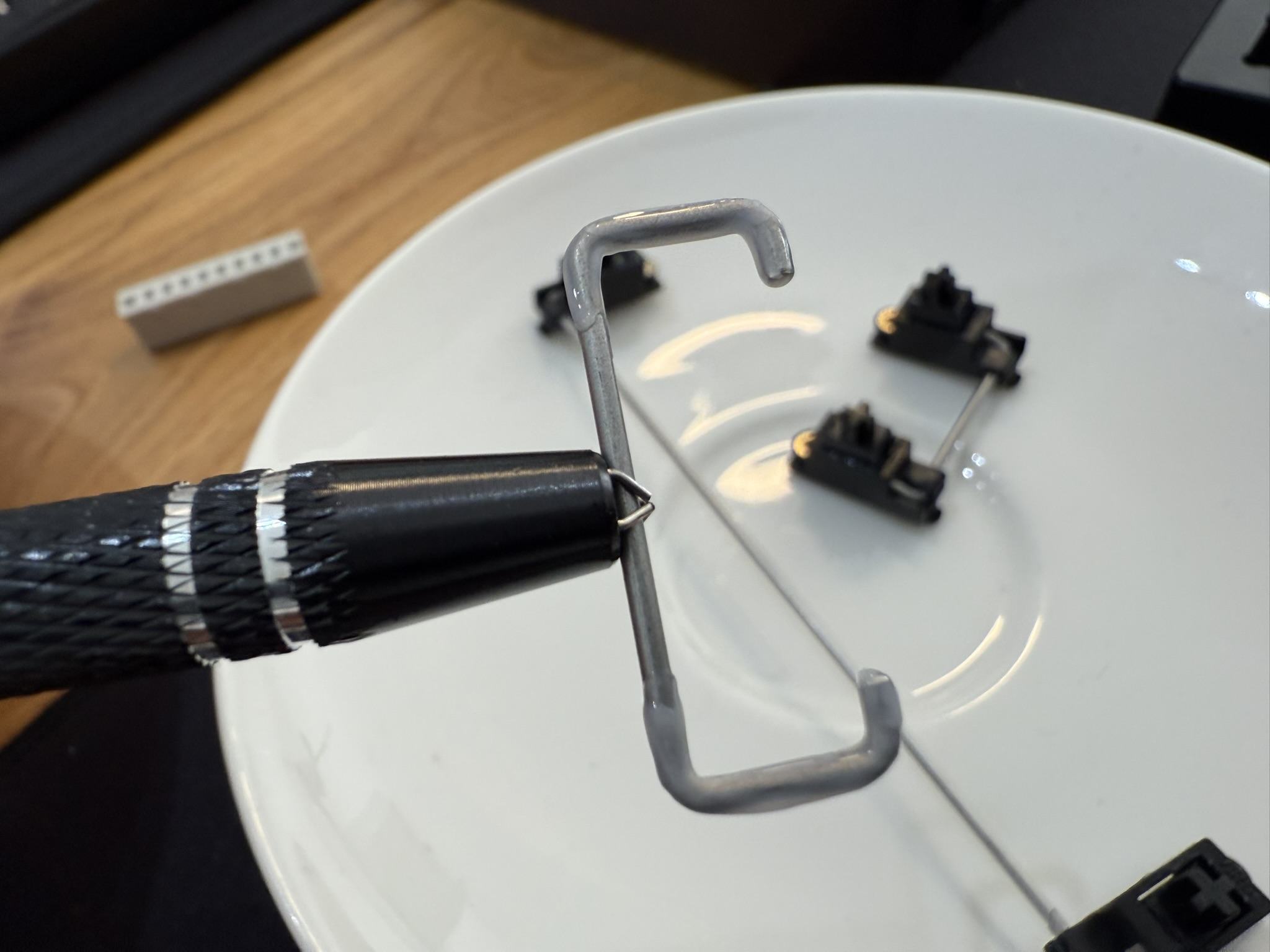

zum wire gerade biegen kannst du ne pinzette nehmen und nen stem holder.
wenn irgendwo lieferbar würde ich dir nen stem holder empfehlen. für 1 board jetzt nicht unbedingt aber für jemanden der sich dann doch mal das ein oder andere board zulegt und bisschen optimieren will ist das ding ganz hilfreich
die knight stabs sind von haus aus schon ziemlich safe gerade. ich hab hier 9 packungen und musste bisher nur 1 mal selbst was fixen.

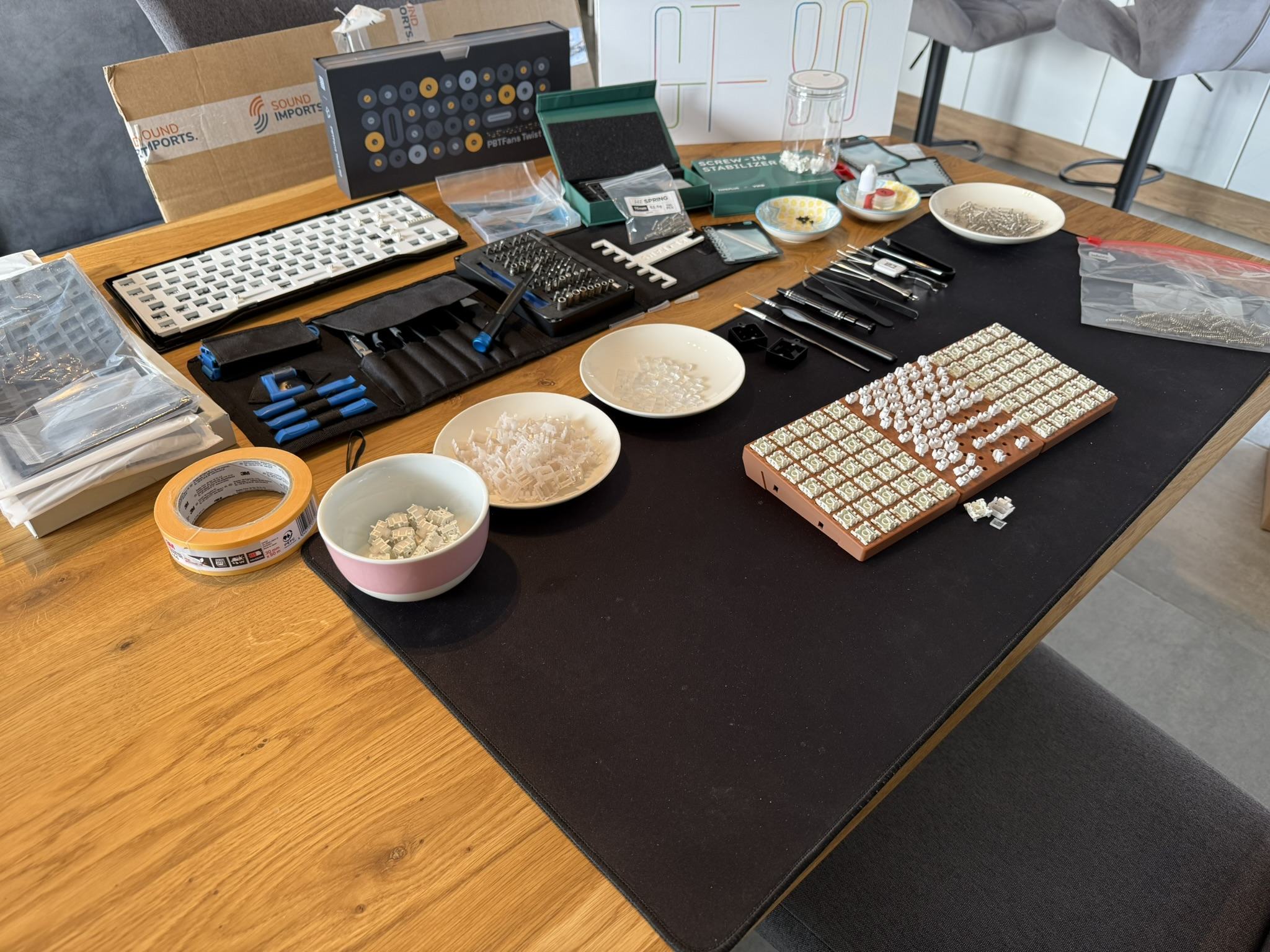

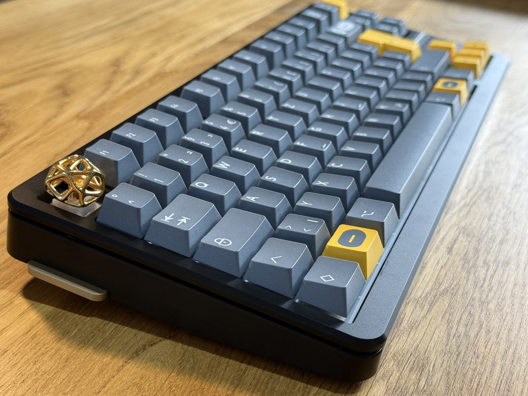

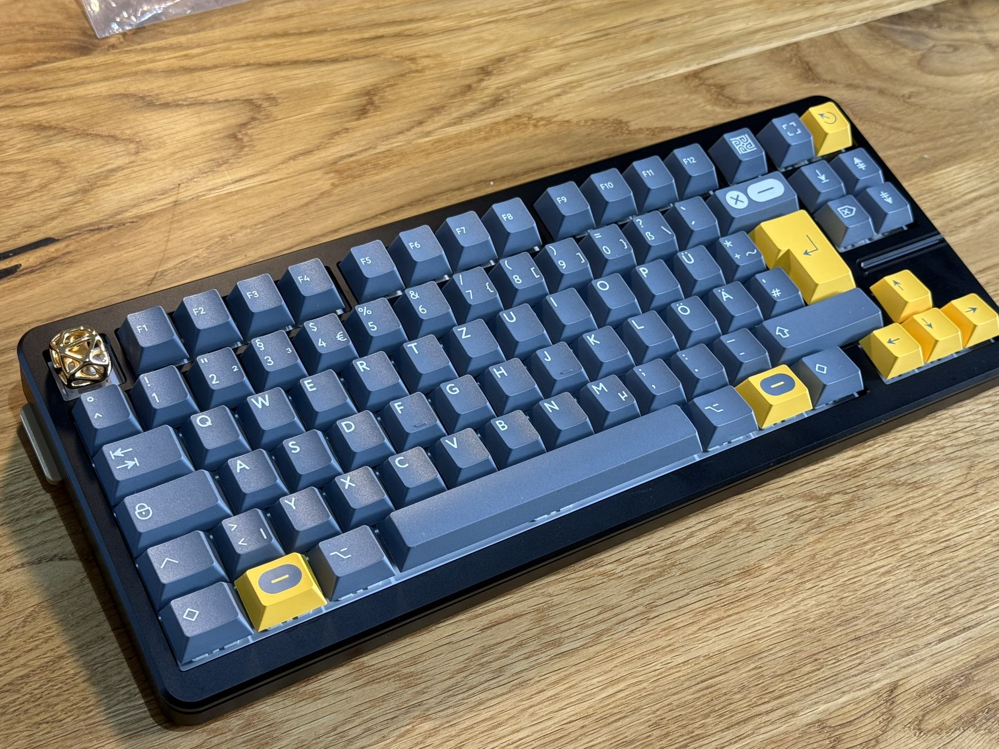

so schaut mein setup aus:
Tools:
Keyboard Tool Collection von monacokeys: https://monacokeys.de/collections/zubehor/products/keyboard-tool-collection
Krytox GPL 105 -5g
Krytox 205G0 - 5g
KBDfans Stabilizer Wire Twister + KBDfans Anti static ESD-11 tweezers (2$^^)
KBDfans Plate Support Fork
_____________________________________________
50€ (mit Versandkosten)
Keyboard:
250€ - Wooting 80 HE Module + Plastic Case + Default PBT DoubleShot Backlit Keycaps in schwarz + GEON Raw HE Switches
120$ - K KBDfans GT-80 Case without Front Brass Badge (Ohne Daugterboard) -- (https://kbdfans.com/products/gt-80-case)
39$ - KBDfans Handmade Custom Mechanical Keyboard USB-C Cable Collection -- (https://kbdfans.com/products/kbdfan...usb-c-cable-collection?variant=41843100123275)
140$ - PBTfans Twist R2 Base + International -- (https://kbdfans.com/products/pbtfans-twist-r2?variant=42405742608523)
20$ - Makingo Crystal lattice of cells Artisan Metal Keycap -- (https://kbdfans.com/products/making...s-artisan-metal-keycap?variant=43134263689355)
30$ - Typeplus x YIKB screw-in stabilizer
6,5€ - Geon Pingless HE Compatibility Springs (52,5g)

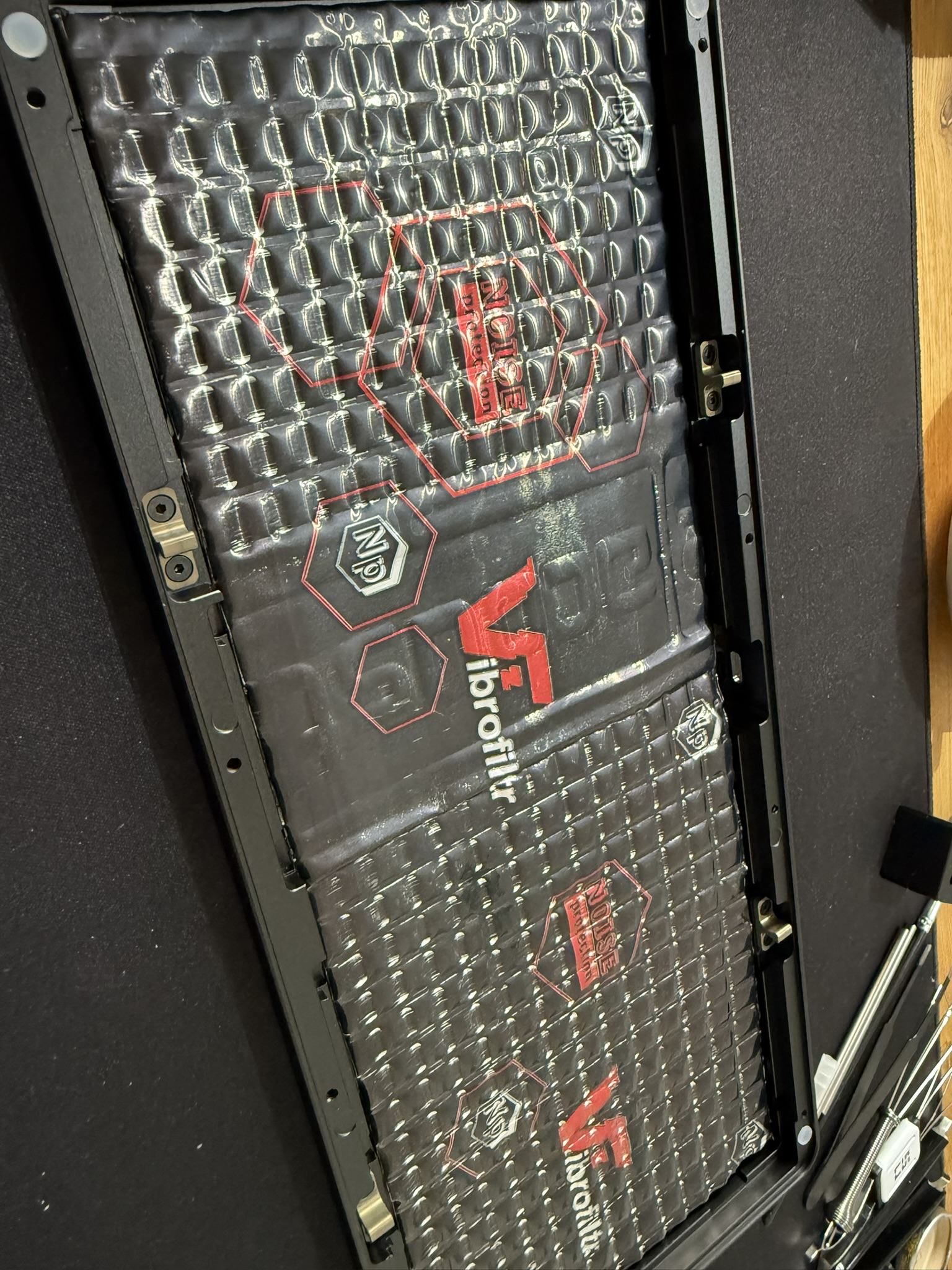

17€ - Vibrofiltr Premium Alubutyl VIBRO-Dämpfung von Soundimport.eu (Nutze ich unter der Leertaste und im Case etc. - würde das gerne mal mit alubutyl testen=
659,5€ (mit Versandkosten)
Für mich zum spielen für mein OCD und Deko: :d
8$ - GATERON G PRO 3.0 9 Switches Tester
1$ - EC switch tester
8,5€ (mit Versandkosten)
ca. 750€ in total
Hätte nicht gedacht, dass es so schnell so viel wird. Hat sich alles aufaddiert ^^

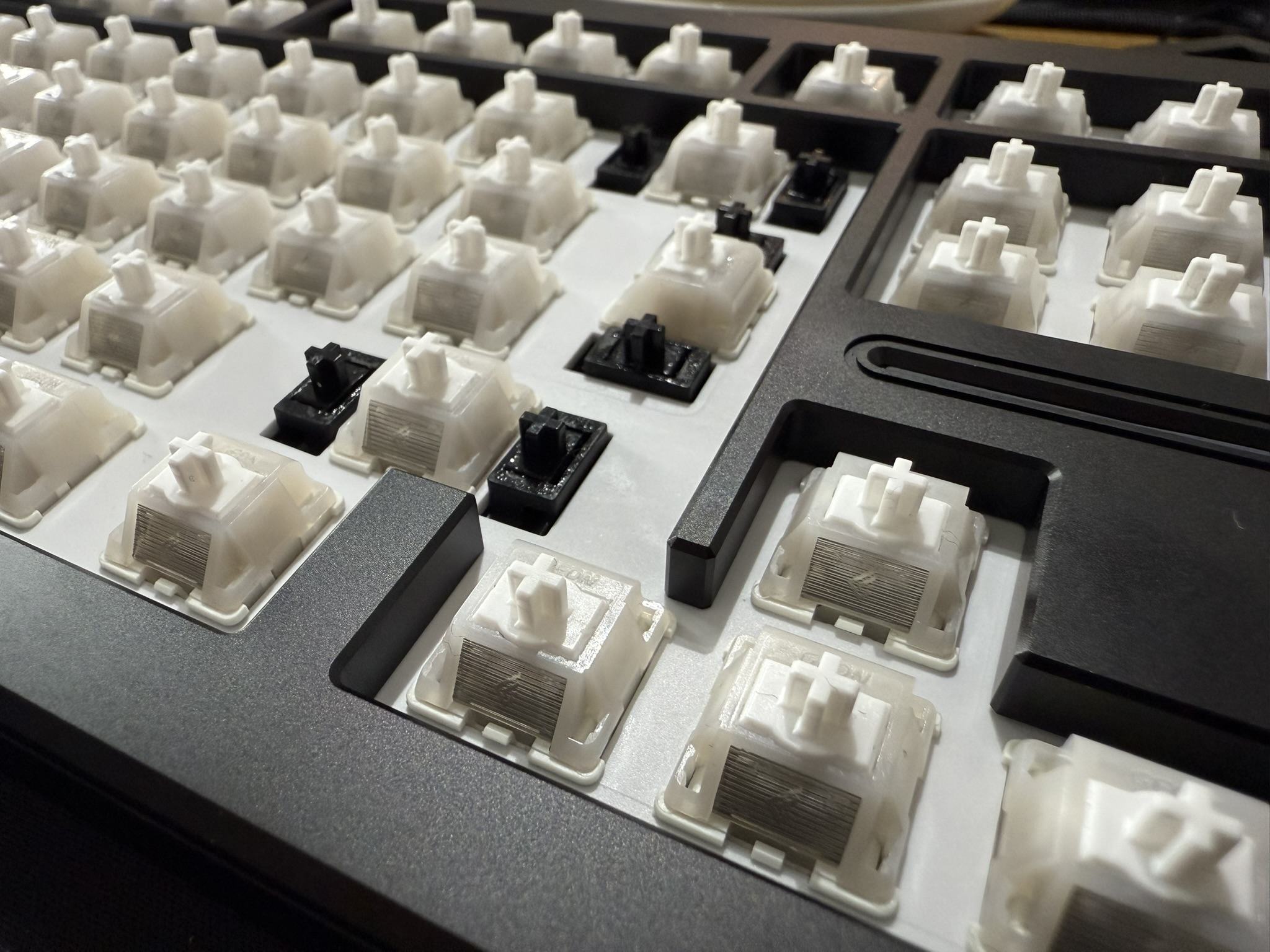

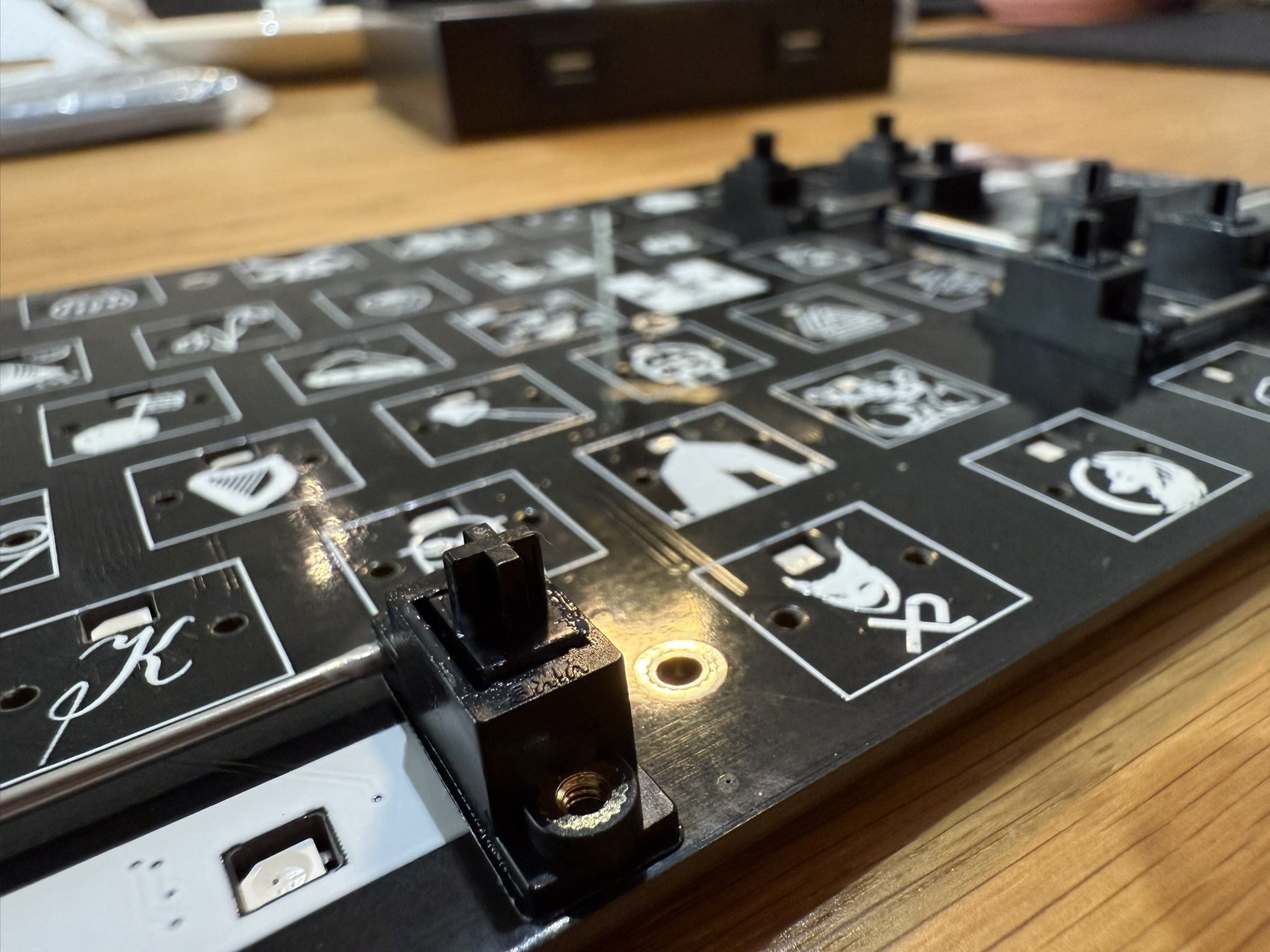

platefork ist nützlich wenn du ne weiche plate hast. mit etwas übung und gewusst wie gehts auch ohne. ich zieh meistens die plate über danebenliegene löcher etwas nach oben bis ein paar drin sind und wander dann von innen nach außen.

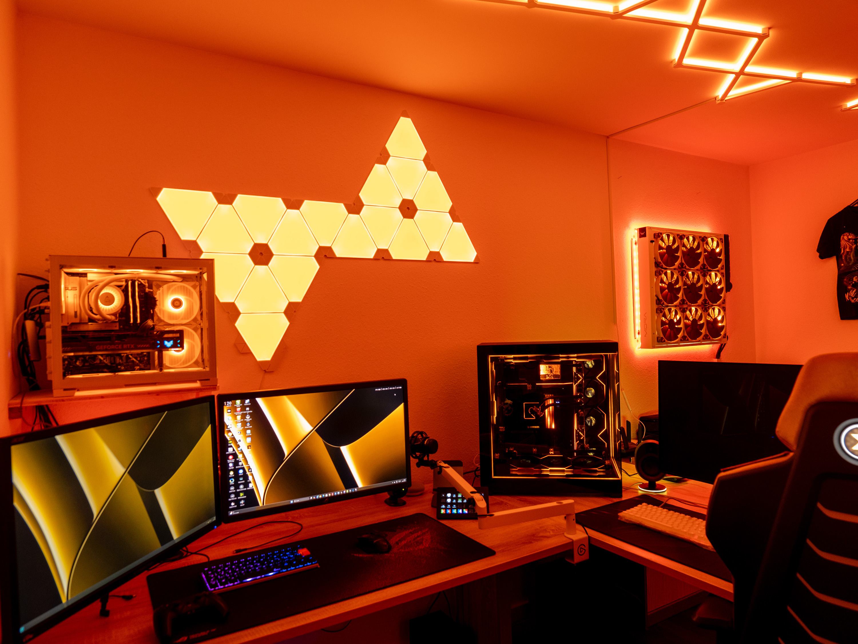

Genau so gings mir mit meinem neuen Rechner und auch dem neuen MoRa 600.--

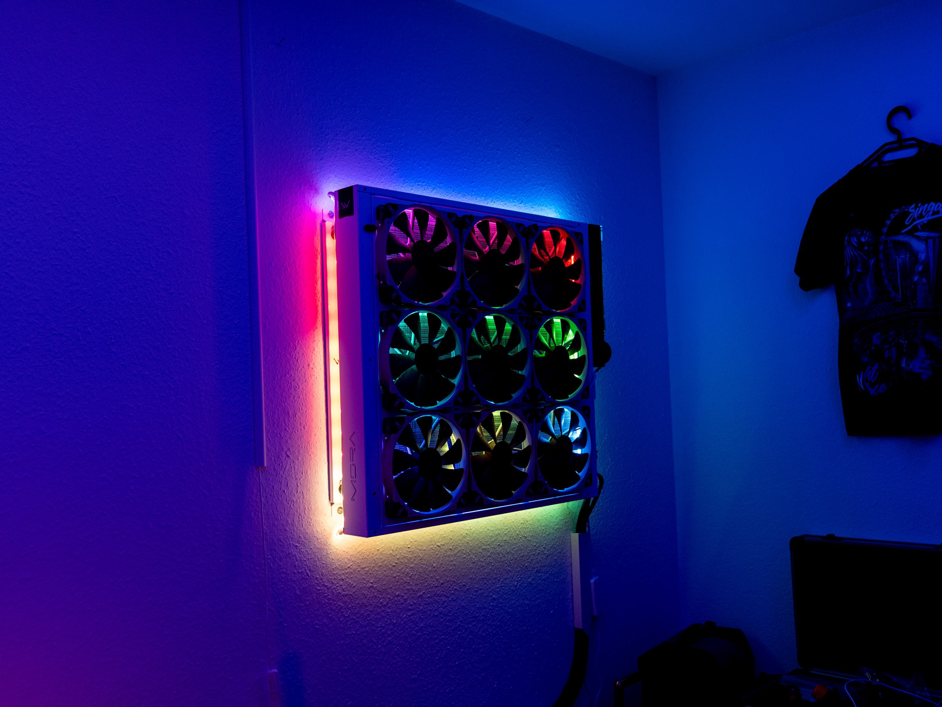

WOW! Was ist das MoRa denn für ein riesen Radiator, das habe ich noch nie gesehen. Bist du so krass im OC unterwegs?
Ja, ich bin gerade auch dabei einen neuen PC zusammenzustellen (sitze noch auf einer 2080ti), denke bleibe aber beim 9800x3d für gaming und versuche irgendwie eine 5080 zu erwischen zu einem humanen preis.
Muss man eigentlich irgendwie stark wegen ESD aufpassen wenn man am keyboard modded?
nee... aber ich mags gerne leise und will mir keine Gedanken über Lüfterdrehzahlen machen müssen^^
Und bei mir ist er Wanddeko und Kühler in einem.
jap das sind 9x 200mm Lüfter an dem Ding! Das Teil ist riesig! kommt auf den Fotos gar nicht so rüber, aber der ist über 600x600cm gross haha.
