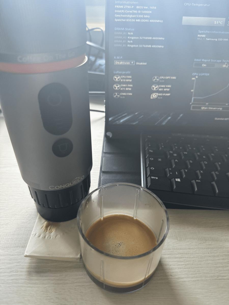

Erster Test der Akku Maschine ist mal echt vielversprechend...
Zuerst Wasser in der Maschine aufgekocht, dauert ca 3 Min und der Espresso in der Tasse hat 70 °C... (Das geht mit vollem Akku allerdings nur 3-4 mal...)
Dann kochenden Wasser oben eingefüllt, damit langt der Akku für +50 Bezüge, jetzt hat der Espresso in der Tasse 78 °C...

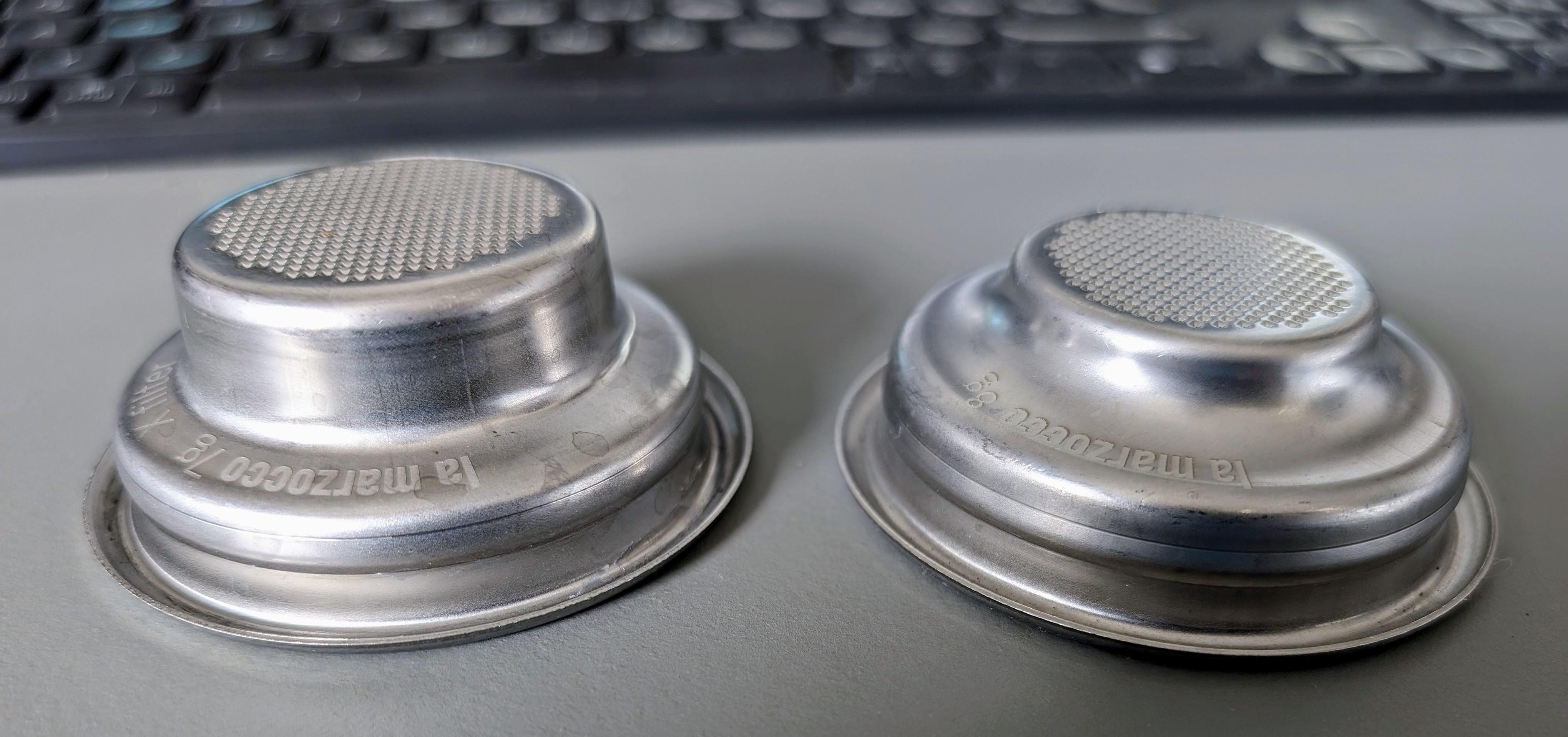

Wenn du das 7g Sieb kaufst aber aufpassen. Das richtige verjüngt sich quasi scharfkantig und nicht "fließend" wie die typischen 8g Siebe.
Zur Verdeutlichung ein schnelles Foto:
Links das passende 7g Sieb, rechts das "normale" 8g Einersieb
