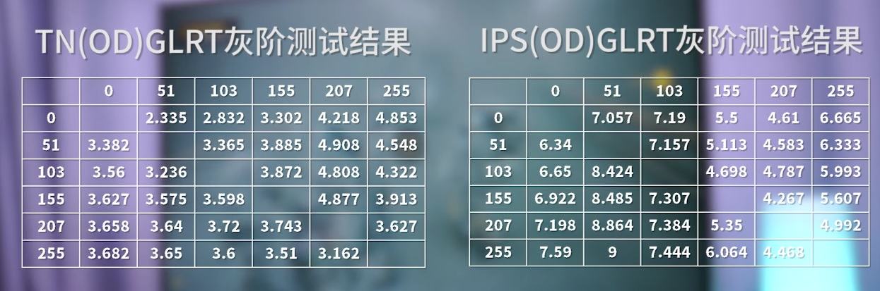

@Speedy
Gucke dir die Tabelle mal an:
Links ist unbrauchbar, da extremer Overshoot ;).
Ohne G-Sync hat man innerhalb der adaptive sync range entweder Geschmiere oder heftigen Overshoot.
Ohne G-Sync mit variablem Overdrive leider normal.
Wenn du den Monitor einigermaßen nutzen willst, dann geht das leider nur ohne Free-Sync oder mit einer niedrigeren OD Stufe mit Geschmiere.
Links ist nen TN Monitor, was hat das mit dem LG zu tun.
Damit meint der Chinese die höchste OD Stufe des 27GL850, welche sich auf TN Niveau bewegt ;).
Das ist ein anderer Chinese ;). Musst mal im chinesischen "google" gucken, vielleicht findest du noch das Forum mit der Erklärungen zu dem Chart.
Nein,guck doch das Vid. da sind beide Messwerte drinne^^
Es gibt ein Forum mit Erklärungen, in einem chinesischen Forum. Ist ja auch egal. nur die OD Stufe mit den Werten auf der rechten Seite funktioniert ohne massiven Overshoot. Ergo ist der Monitor leider nicht so gut wie AUO AH-VA Panel und zu lahm für 144 Hz. Er erfüllt gerade so die Specs für 100 Hz.
Ja und da steht normal ~6MS und maxed OD die 1,7MS.
4,2 - 9 ms. Und gehe mal davon aus das die niedrigen Schaltzeiten aller voller Overshoot strotzen, insbesondere mit aktivem Free-Sync und niedrigeren Frameraten.
