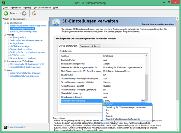

Gsync:
Lese unterschiedliches, wie gehts richtig? Hab z.Zt. Moni auf 144Hz, AB-Limiter auf 143FPS, Gsync im Treiber aktiviert. Vsync in Games und im Treiber aus. Viele schreiben Vsync im Treiber an, das verunsichert mich, was ist richtig?

@Meckswell: Also du musst im Treiber Vsync und Gsync aktivieren und Limiter deaktivieren (Limiter muss man nicht zwingend deaktivieren , wenn du zb. wie in Skyrim einen von 60 FPS setzen musst) und in den Spielen Vsync deaktivieren.
G-Sync + Vsync im Treiber?
Piotr vom NVIDIA Kundendienst meint dazu folgendes ...
Soweit ich verstanden habe, möchten Sie gerne wissen, ob man zusammen mit G-Sync auch V-Sync aktivieren soll. Ich werde mein Bestes tun, um Ihre Frage so gut wie möglich zu beantworten.
In diesem Fall heißt die Antwort jain Man kann also nicht sagen, dass die eine Einstellung besser als die andere ist, aber in kurzen Worten funktioniert das so:
- Wenn man nur G-Sync aktiviert, ist die max. FPS-Rate unbegrenzt. Das heißt G-Sync schaltet sich aus, sobald die FPS-Rate die max. Bildwiederholfrequenz übersteigt. Das lohnt sich, wenn man eine sehr hohe FPS-Rate braucht
- Wenn man beide aktiviert, ist G-Sync die ganze Zeit aktiv und die max. FPS-Rate = max. Bildwiederholfrequenz. Ich würde sagen, dass das in der Regel die optimalste Lösung ist.

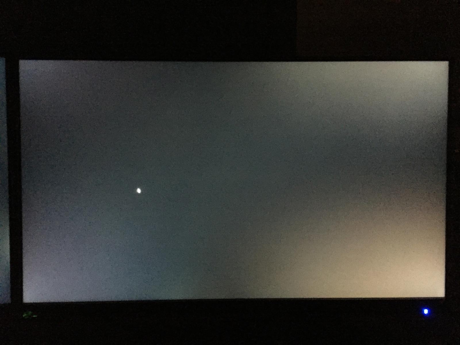

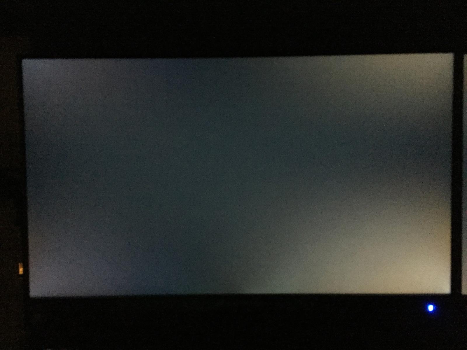

Sodala, am Wochenende sind zwei Acer Predator XB271HU angekommen. Ich muss schon sagen, als 23" FHD 60Hz TN Nutzer, war der WOW-Effekt definitiv gegeben. Größe und Gewicht waren schon erstaunlich, aber Auflösung, Bildqualität und 144 Hz sind der Hammer. Ich weiß gar nicht, wie ich ohne auskommen konnte :haha:
Keiner der beiden Monitore hat Staubeinschlüsse oder Pixelfehler (Monitore Bj 12/16 und 11/16). In der Hinsicht hatte ich wohl Glück. Das mit dem Backlight ist aber wie bei vielen anderen auch ein Thema. Erst dachte ich, es würde mir nicht so auffallen, aber es stört schon irgendwie (sieht in RL natürlich nicht so krass aus, was man am unteren Bild eher sieht):
Helligkeit 50 / Kontrast 50
Mit dem IPS Glow komme ich zurecht, aber das BLB unten rechts nervt schon. Man hat immer das Gefühl, als würde eine Lampe in den Bereich scheinen, selbst wenn der Raum komplett dunkel ist. Es irritiert mich persönlich in dunklen Spielen doch mehr als ich zuerst dachte...

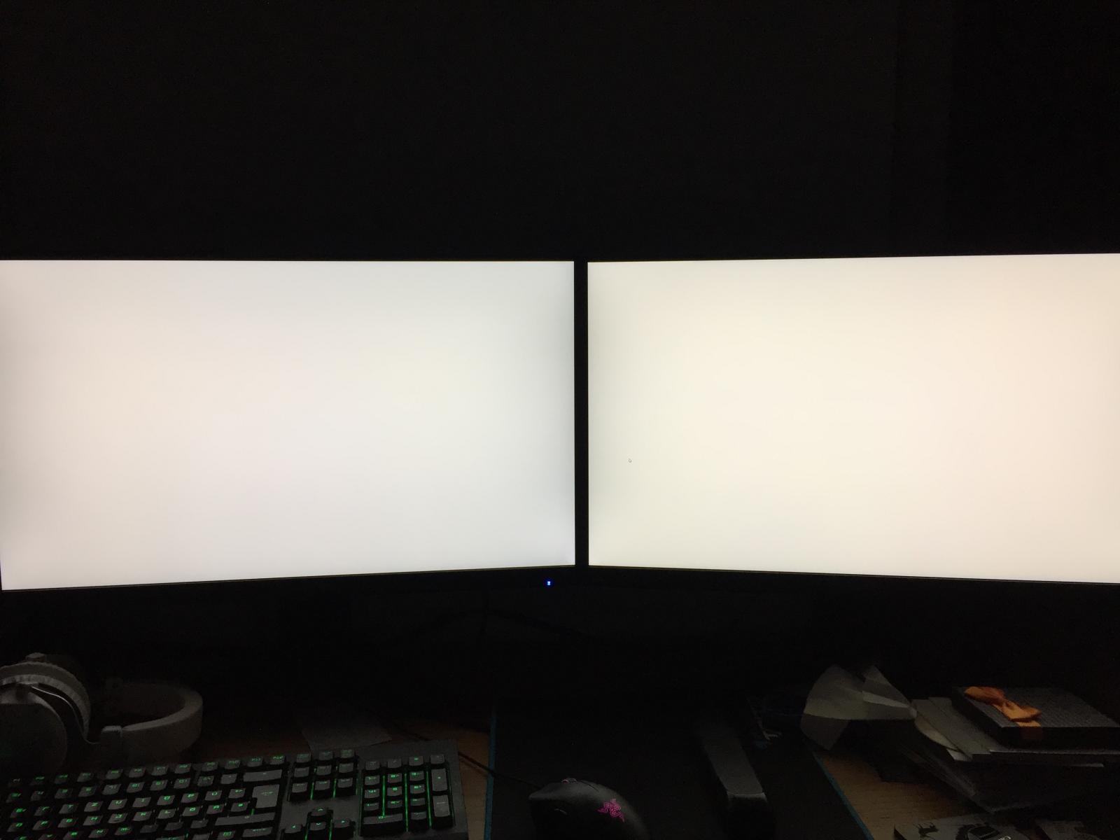

Was mir ebenfalls komisch vorkommt, der linke Monitor hat ein „dreckiges“ Weiß, eher schon Richtung grau oder blau (der Eizo Monitortest hat es ans Licht befördert, man kann es auf dem Bild nur schwer erkennen):
Die Settings beider Monitore sind absolut identisch. Ich glaube zwar nicht, dass das am Kabel liegt, aber ich werde die heute mal durchtauschen (links ist auf DP, rechts auf HDMI).

Was mich im direkten Vergleich irritiert, sind die unterschiedlichen Weiß- bzw. Farbtöne. Alle Einstellungen im OSD sind gleich, auch in der Nvidia Systemsteuerung, beide sind per DP angeschlossen ... Das Weiß sieht bei einem aus, als hätte es einen ganz leichten blauen Schimmer. Das Blau vom Win10 Hintergrund ist heller und bei bei einem komplett grauen Hintergrund sieht es auch aus, als hätte es einen leichten blauen oder grünen Schimmer. Das lässt mich noch etwas ratlos zurück :hmm:. Ist es schlicht eine Einstellungssache, oder ein Thema mit dem Panel?

Ich hatte mir vor ein paar Jahren einen Sony Bravia TV gekauft und der hatte die Angewohnheit, dass er nach dem ein- bzw. ausschalten geknackt hat (wegen der Temparaturänderung). In den Foren hieß es dann ebenfalls, dass man die Schrauben am Gehäuse etwas lösen kann und dann dieses knacken weg ist. Mich hat es ehrlich gesagt nie gestört, deshalb habe ich es auch nie ausprobiert.
@sarx
Definitiv eine Panelsache.
Kannst aber probieren dem entgegenzuwirken indem du in den Farbeinstellungen des Monitors das Blau etwas reduzierst.
Hatte hier glaube 4 PG279Qs, meist was das Panel wärmer als kühler.
Hab dann grün etwas reduziert und blau ebenfalls damit es nich zu kühl wird
Optimal wirds halt erst mit einem Kalibriergerät
