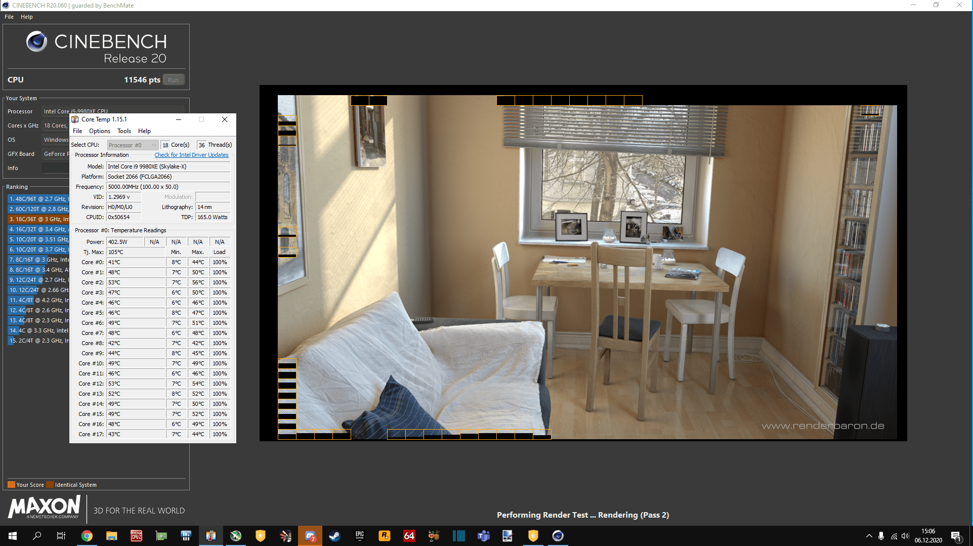

Wie wärs mit allen 18 auf 5.4G? :shot:
Wie kühlst du das ganze?

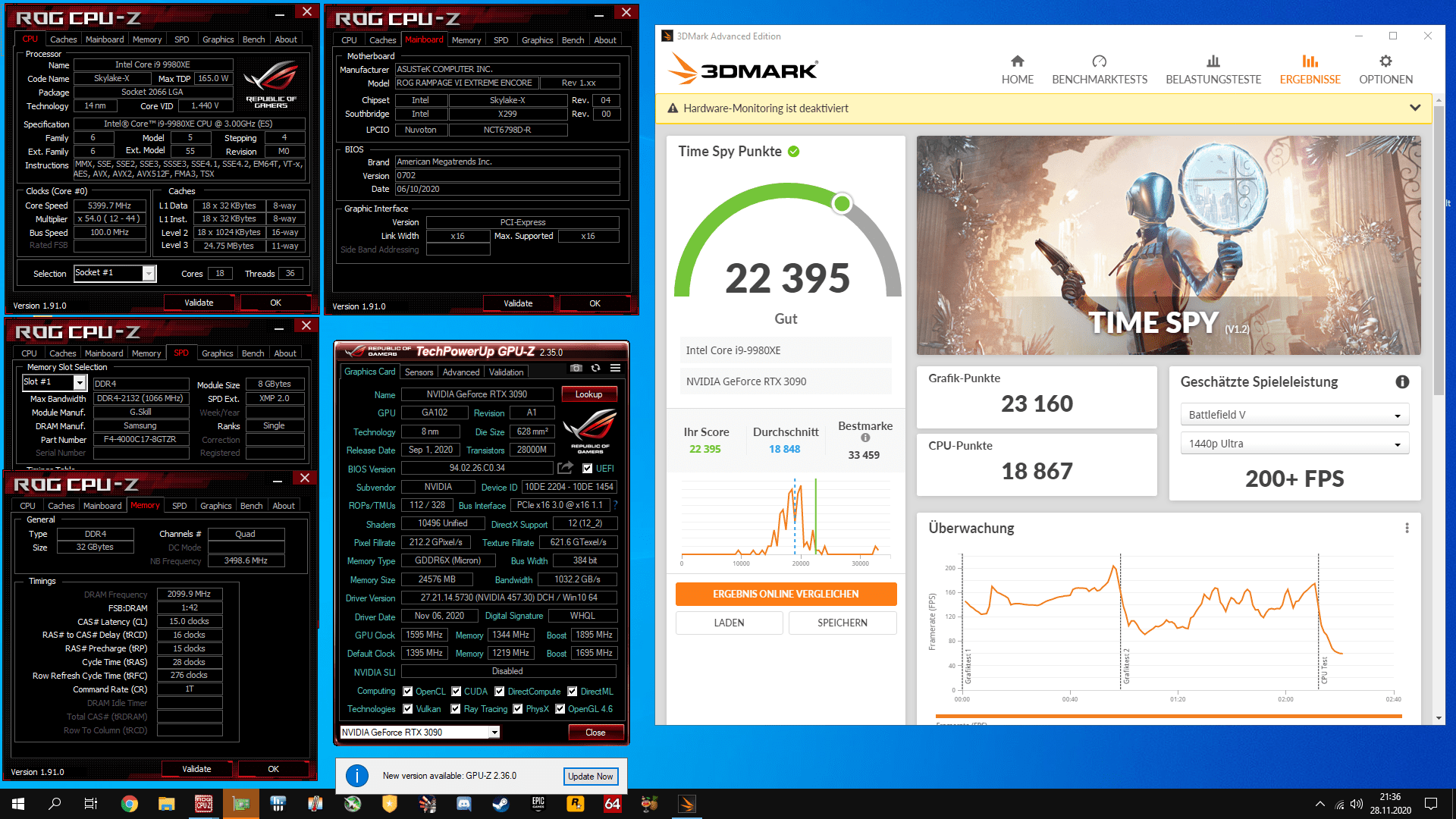

Schau dir mal mein HWbot Profil an . Da kannste es sehen
5225 Mhz bench mit meinem 7980xe unter Wasser
Top Ergebnis im CPU Score.

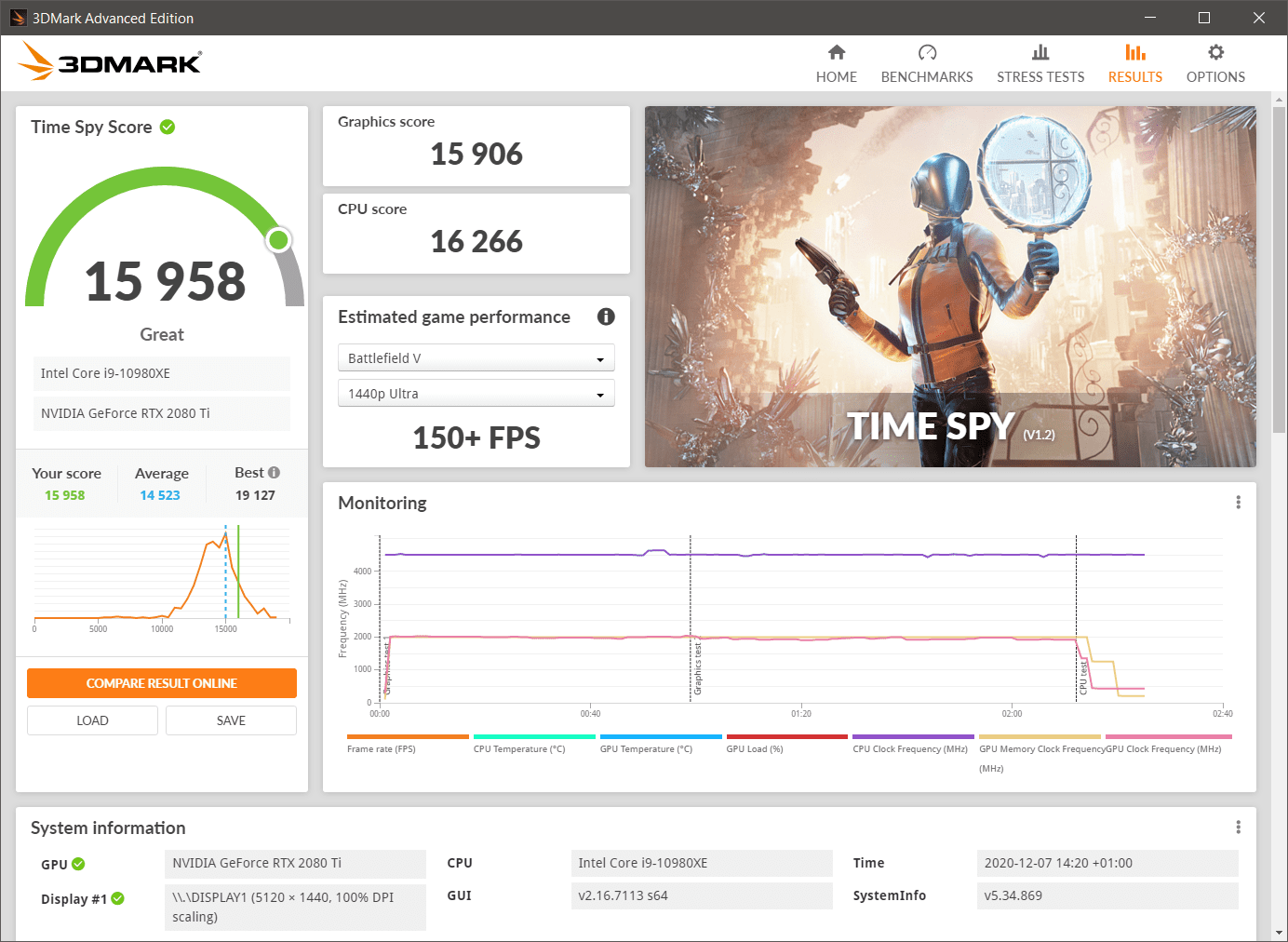

Hast du ein paar Details zu dem Ergebnis? Ich schaffs nicht beim Timespy ein vernünftigen CPU Score hinzubekommen. Hatte anfangs 9800x , 9900x, 10940x, 10980xe und jetzt directdie 7980xe. Aber selbst damit liegt mein bester Timespy CPU Score bei nur 14000 Punkte (4,8Ghz all Core 3,0Ghz Mesh 3,0Ghz Ram). Die Erhöhung des Taktes bringt auch keine riesen Sprünge mit 4,6Ghz hatte ich 13,500 Punkte sodas ich denke liegt es nicht an den fehlenden 0,4Ghz zu deinem Run alleine. Wo mache ich den Fehler das meine CPU Score immer so schlecht dasteht?
Liegt es vielleicht am schlechten Mesh und Ramtakt? Ich bekomme bei keiner der getesteten CPUs vernünftige Taktraten hin. Mesh 3Ghz z.B. läuft mit 1,1V erst stabil egal welche CPU ich bis jetzt reinsteckte. Gleichzeitig läuft wenn ich Mesh auf 3 Ghz stelle der Ram nur noch mit 3 Ghz alles drüber führt zu Ramfehlern im Memtest. Wenn ich Mesh auf 2,6 Ghz stelle komm ich auf ~3600 Ramtakt ohne Fehler.
Der beste 3950X hat 17173 Punkte, den hast du schon lange abgehängt. Mit meinen süßen 4,5 GHz All Core mache ich 16266 Punkte, den 3950X muss man dafür schon ziemlich treten um das zu erreichen. Für SKL-X ist das gerade mal eine Aufwärmübung. Ich bleib dabei: Zen 2 ist kein Gegner.
Ich fahre 4000 Ramtakt mit CL 14-14-14 30 1 t ftrc 250 wr 10 und Faw 18 . Zum benchen gehen noch CL 12-13 und tfrc 200-220 je nach Benchmarks . Sind gute alte B-dies . Gskill Royal . Normal sollte jede 2066 CPU einen Mesh von 3200 schaffen. Noch nie gesehen , das das nicht eine CPU Schaft .

Welche Spannungen hast du da auf IO, SA, uncore und RAMs Anliegen?
PS schaut euch Mal Skylakex x im Firerstrike im Vergleich zu Zen 2 in den CPU Punkten an .
Cl14 4000 MHz 1.45 Volt . Cl13 1.65 Volt und cl 12 1.85 Volt . Input 2.0 Volt . Sa bei 1.23 Mesh 1.225 Volt . Svid Off und Fivr Off . Alles zusammen auf einem Apex Vi mit einen Hxi 1200 Watt NT. Gekühlt mit 2 480 er 60mm , 420er 60mm und einem Mora 360
System Agent Voltage, kann man auf der Plattform aber getrost bei 0.900V fixen.
Für höheren Mesh und Ramtakt muss die Meshvoltage und die IO erhöht werden.
Hat er bestimmt mit der IO verwechselt.
Nein ich mein schon Sa. Ich brauche mehr SA um den Ramtakt fahren zu können. Ohne das sind bei 3800 Mhz schicht
Sorry, wollte dir keine Verwirrung unterstellen.
Wie viel Riegel und GB hast du denn in den Slots?
4000CL14 ist auch wirklich heftig scharf und das bei nur 1.45V.
Hammer Ram die Trident Royal Silver :bigok:
@Wernersen
Alles gut . Sind selektierte 4x 8 GB Single Side Module. Gute alte Samsung B-dies. Das Apex VI hat ja nur 4 Ram Slots
