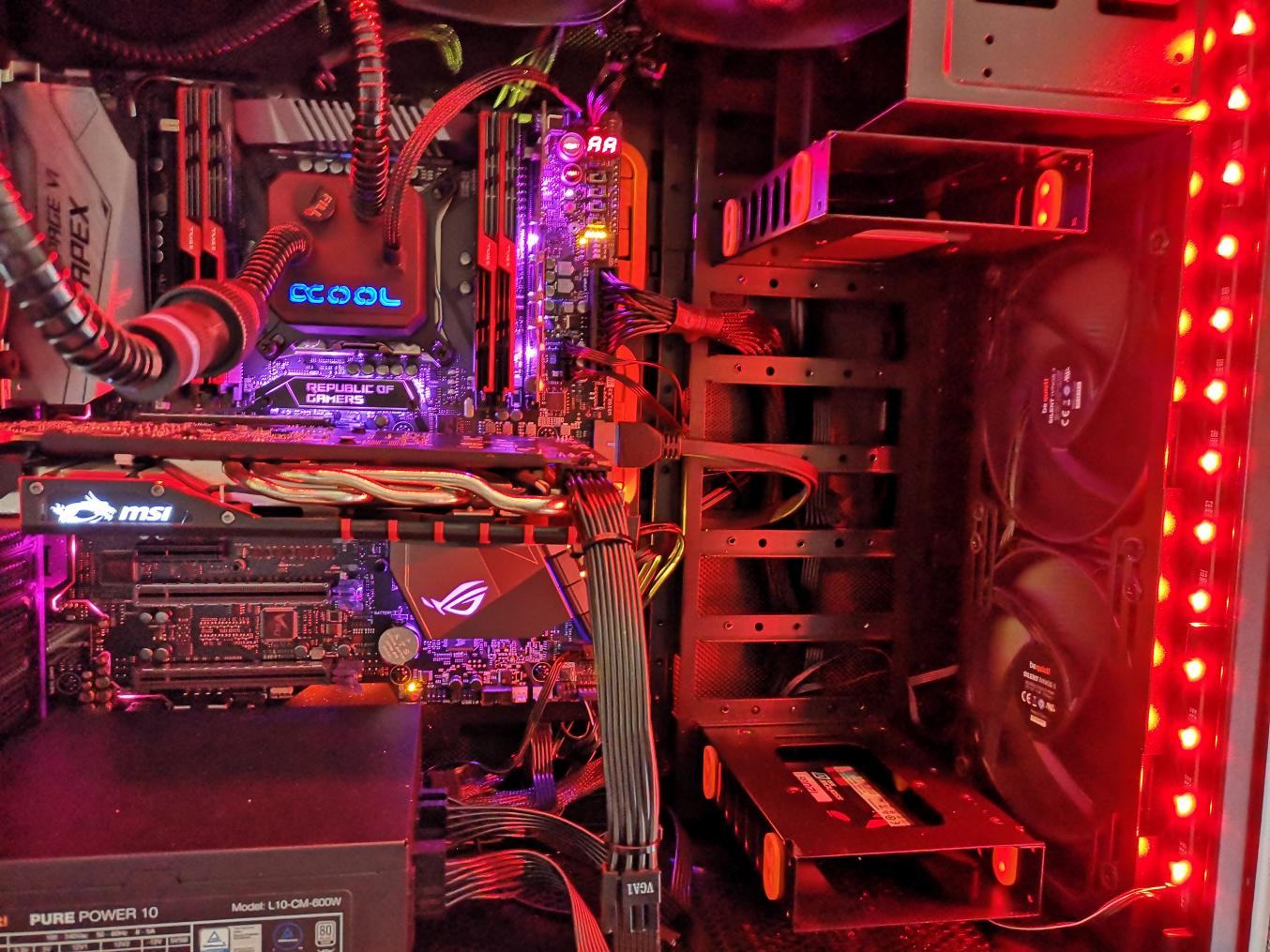

Zeig mal Bilder deines System/Aufbau....die AIO muss mit kühler Frischluft gefüttert werden.
Anpressdruck / Mount / WLP-Menge muss passen.....
Ok, hier die 2 Bilder...
Anpressdruck ist schwer heraus zu finden. Weil man kann ja nix markieren. Nur nach Gefühl
Was is Mount ?
Da wird die AIO mit der gestauten, warmen Luft im Case gefüttert. Das geht besser.....

Was heißt geht besser ? Ich kann ja die Gehäuselüfter nicht anders verwenden da !
VCCIN und LLC muss man ja einstellen
Den Radi immer nur mit kalter Luft füttern, alles andere taugt nix. Sprich hereinblasend. Daneben ist die Lüfterdrehzahl wichtig, 1500-2000rpm sind notwendig bei 360mm Fläche damit die CPU bei Primeln mit 4.8+ glücklich ist
Und daher meinst kommen die cpu temps ? Also die Lüfter oben drauf setzen am Radiator ?
Dei Lüfterdrehzahl kann ich nicht gut regulieren. die haben das so dämlich gemacht da im Bios sowas wie turbo und son krams
Ok danke für den Tipp.
4.8 plus ^^ ? schön wäre es. denke nich dass der mehr als 4.5 macht
@ Wenersen. Danke nochmal für den Tipp. Habe das vorhin umgebaut. Die Lüfter strömen nun hinein und nicht von innen heraus nach außen.
Das hat auch bestimmt irgendwoe Sinn. Und man merkt auch außen am Gehäuse, dass da Kühlere Luft gezogen wird.
Aber weißt, was mir das gebrahct hat bzg. der Temps auf der CPU ??
GARNIX ! Ist sogar auf dauer schlechter geworden !. Die Kerne haben sogar 1-2 grad teilweise mehr. Ist nur dadurch nun lauter gworden, unter vollast.
Das Problem ist, dass die Lüfter im pull nicht so effizient wie push laufen.
Zum Primeln wären 2000 U/min nicht übel.
Die Graka ist eine echte Heizdüse, die sorgt ganz sicher für reichlich Stauwärme im System.
